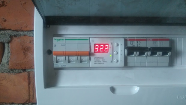

Здравствуйте. Собираю щит для дома, хочу предусмотреть возможность подключения ИБП. Ввод в дом 3-фазный. ИБП рассчитываю поставить на одну, приоритетную фазу, оффлайновый (к примеру vir-electric aps ir 5024lcd, но это не факт). У ИБП есть вход L+N и выход L+N. Т.е мне придется в щите иметь 2 "нуля", один от ИБП и один от сети на оставшиеся 2 фазы? Или их можно объединить после ИБП? А если мне надо подать 3 фазы на какое-то УЗО?

Спасибо за развернутый ответ, но реалии диктуют свои условия (см. фото). PEN у меня нет, есть система заземления TT, поэтому буду разрывать ноль от генератора и сделаю отдельное заземление на генератор, надеюсь это поможет для правильной работы котла. Что касается инвертора, то его тоже обязательно заземлю, поможет ли это, не знаю
