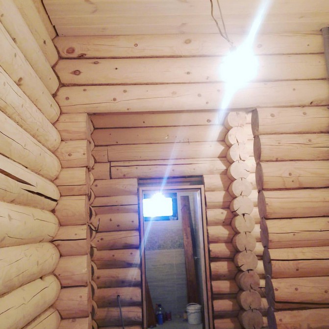

открываю тему, ибо честно говоря нужно обсуждение, нужна поддержка, может даже более массовое. Причина в следующем - 9 из 10 клиентов идущих с нормальными срубами (с нормальным диаметром бревна) под вентфасад с базальтом и всякими пластиками типа сайдинга мне все же удается уговорить на герметизацию. Результат всегда и на 100% один - становится зимой тепло, затраты на отопление падают чуть ли не вдвое, все довольны. Но вот на убеждение у меня уходит масса времени и сил. Может, если тема выйдет популярной мне проще будет адресовать заказчиков сюда, а они сами все прочитают и своими глазами увидят

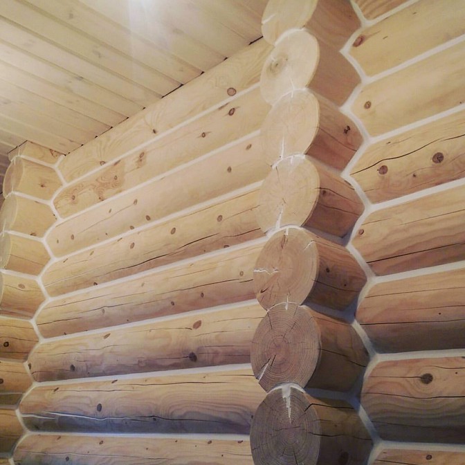

Вот этот самый Теплый шов, внешний вид сруба (а в данном случае точнее - внутренний, ибо работа проводилась в начале апреля и было еще холодно) от этого только выиграл, хоть и цвет самый банальный - белый. Герметик немецкий - реммерс акрил 100, адгезия отличная, ни в одной трещинке не просел, в том числе и в маленьких, где пришлось обойтись без вилатерма
В сравнении с первоначально запланированным вентфасадом расходы составили 40% с копейками от сметы. И про подбивку конопатки можно забыть раз и навсегда
