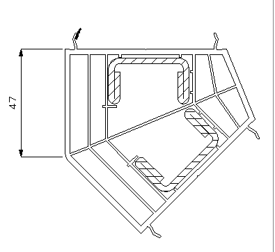

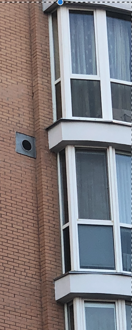

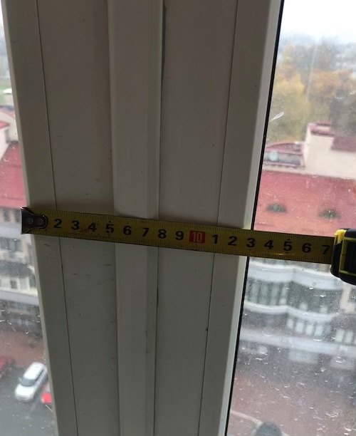

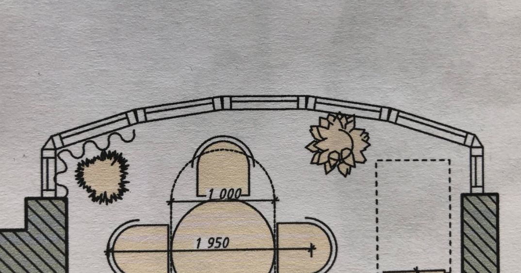

Engi Опубліковано: 29 жовтня 2018 Поділитись Опубліковано: 29 жовтня 2018 Ищу варианты реализации панорамных эркерных окон. Угол примерно 160-165 градусов. От застройщика были пакеты без эркерного профиля и труб. Даже не знаю, как они там соединены..Хотелось бы похожий вариант, чтобы не забирать площать остекления толстыми рамами. У rehau видел только профиль под фиксированный угол 135 градусов и второй вариант с эркерными трубами, который не устраивает по толщине. Может есть способ соединить пластиковые профили под углом 160 градусов? Или есть готовые соединители? Высота потолка 3 метра, 10 этаж, нужна надежная конструкция. Какие варианты есть с алюминевым профилем? Посилання на коментар Поділитися на інших сайтах More sharing options...
Яло Опубліковано: 31 жовтня 2018 Поділитись Опубліковано: 31 жовтня 2018 (змінено) У rehau видел только профиль под фиксированный угол 135 градусов и второй вариант с эркерными трубами, который не устраивает по толщине. Зато соединительная труба идет с металлом, а в некоторых профилях еще и с уплотнительной резинкой. А соединитель на 135 градусов - без металла и холодный. Хотите хорошие окна - заказывайте нормальные соединители. Змінено 31 жовтня 2018 користувачем Яло Посилання на коментар Поділитися на інших сайтах More sharing options...
Алік Опубліковано: 31 жовтня 2018 Поділитись Опубліковано: 31 жовтня 2018 Почему без металла? С металлом и многокамерный. Посилання на коментар Поділитися на інших сайтах More sharing options...
Яло Опубліковано: 31 жовтня 2018 Поділитись Опубліковано: 31 жовтня 2018 Почему без металла? С металлом и многокамерный. И что - даже по жесткости не хуже, чем труба? И можно использовать на почти 3х метровую высоту?... Посилання на коментар Поділитися на інших сайтах More sharing options...
Алік Опубліковано: 31 жовтня 2018 Поділитись Опубліковано: 31 жовтня 2018 С двумя 35х20х2,5 суммарный lx получается 8,4 см4. До трубы не дотягивает, но всё же. Посилання на коментар Поділитися на інших сайтах More sharing options...
Engi Опубліковано: 31 жовтня 2018 Автор Поділитись Опубліковано: 31 жовтня 2018 старый профиль суммарно 13см, вопрос, можно-ли сделать подобное сейчас? С трубой будет все 20см Посилання на коментар Поділитися на інших сайтах More sharing options...
Алік Опубліковано: 31 жовтня 2018 Поділитись Опубліковано: 31 жовтня 2018 В ПВХ нет системного решния. Только алюминий. Посилання на коментар Поділитися на інших сайтах More sharing options...
