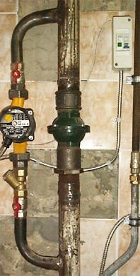

Владимир В. Опубліковано: 11 жовтня 2009 Поділитись Опубліковано: 11 жовтня 2009 Подскажите как правильно реализовать систему отопления с ТТ котлом, а именно если смонтировать систему расчитанную под принудительную циркуляцию с циркуляционным насосом и работой под давлением но несоздавать в системе давление, а установить в системе открытый расширительный бачок. Будет ли такая система работать? Такие системы работают: Посилання на коментар Поділитися на інших сайтах More sharing options...
