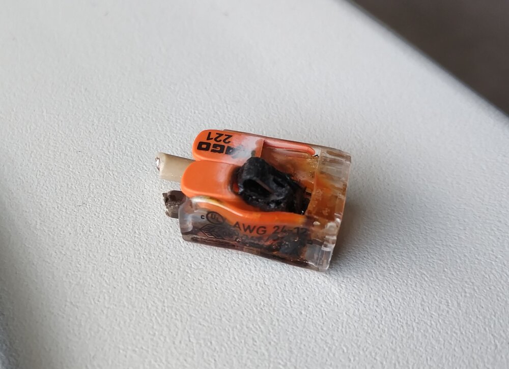

Overan Опубліковано: 22 жовтня 2018 Поділитись Опубліковано: 22 жовтня 2018 Добрый день. В распределительной коробке, дома построенного в 90-х годах, начала плавится скрутка алюминий-медь. Никто не подозревал, что при при постройке дома электрики такое начудили. Выход от автоматов медь, а провода идущие на розетки алюминий. Диаметр алюминия 2мм, меди наверное чуть меньше. В итоге две скрутки заменил на клеммы wago 221. Через неделю одна клемма начала плавиться на стороне, где алюминиевая проводка. Со второй клеммой все ок. Подгоревшую клемму заменил винтовым соединением. Подскажите, может это брак, подделка (покупали на рынке Юность)? или данные клеммы не предназначены для алюминия? Посилання на коментар Поділитися на інших сайтах More sharing options...
Sergiyzp Опубліковано: 22 жовтня 2018 Поділитись Опубліковано: 22 жовтня 2018 У меня была такая же фигня, соединение медь-медь. Это не подделка, контакт плохой. Мое мнение - клеммники такого типа чисто временные, на несколько дней, на постоянную работу не годятся. Поменял все возможные на винтовые. 3 Посилання на коментар Поділитися на інших сайтах More sharing options...
Скромный прораб Опубліковано: 22 жовтня 2018 Поділитись Опубліковано: 22 жовтня 2018 Эта серия не для люминия Посилання на коментар Поділитися на інших сайтах More sharing options...

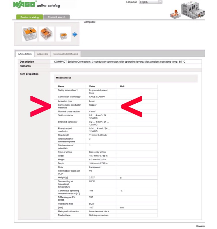

Overan Опубліковано: 22 жовтня 2018 Автор Поділитись Опубліковано: 22 жовтня 2018 Эта серия не для люминия Ну на офф сайте об этом ничего нет "Универсальные компактные клеммы WAGO серии 221 обеспечивают соединение всех типов проводников сечением от 0,14 до 6 мм²" www.wago.com/221/ru/ Посилання на коментар Поділитися на інших сайтах More sharing options...
Energon Опубліковано: 22 жовтня 2018 Поділитись Опубліковано: 22 жовтня 2018 Алюминии в Ваго вообще ведёт себя очень отвратительно. Этого следовало ожидать к сожалению(( 1 Посилання на коментар Поділитися на інших сайтах More sharing options...
Скромный прораб Опубліковано: 22 жовтня 2018 Поділитись Опубліковано: 22 жовтня 2018 Ну на офф сайте об этом ничего нет "Универсальные компактные клеммы WAGO серии 221 обеспечивают соединение всех типов проводников сечением от 0,14 до 6 мм²" www.wago.com/221/ru/ Лучше копать глубже, до первоисточника, с указаниями сертификатов и тд Ваш? eshop.wago.com/JPBC/0_5StartPage.jsp?TopNavi=0_6TopNavi.jsp&Zone=6&Hauptframe=%2FJPBC%2FCommonPageHandler.jsp&activatedPage=CATALOGPAGE 2 Посилання на коментар Поділитися на інших сайтах More sharing options...
Overan Опубліковано: 22 жовтня 2018 Автор Поділитись Опубліковано: 22 жовтня 2018 Ваш? да, первый в каталоге. Получается все wago только для меди? Посилання на коментар Поділитися на інших сайтах More sharing options...
Скромный прораб Опубліковано: 22 жовтня 2018 Поділитись Опубліковано: 22 жовтня 2018 да, первый в каталоге. Получается все wago только для меди? Есть с пастой, те для алюминя подходят. Вроде как...))) Посилання на коментар Поділитися на інших сайтах More sharing options...
Overan Опубліковано: 22 жовтня 2018 Автор Поділитись Опубліковано: 22 жовтня 2018 Есть с пастой, те для алюминя подходят. Пасту в продаже нашел. Я так понимаю что ее можно использовать и для клемм 221? или только для специальных? Посилання на коментар Поділитися на інших сайтах More sharing options...

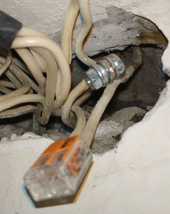

igorjk Опубліковано: 22 жовтня 2018 Поділитись Опубліковано: 22 жовтня 2018 Паста стоит 60-70 грн и я так понимаю она просто от коррозии, но клеммы наверное медные, поэтому имхо до лампочки эта паста. Будем значит использовать винтовое соединение. Возможно буду менять всю проводку в квартире на медную, правда стоит ли оно затраченных средств... Есть еще графитная смазка, и от коррозии, и проводящая электричество. Винтовые соединения должны быть обслуживаемыми. Если ваши будут хорониться, то их можно опрессовать гильзами гмл. Люминий в них стоит тоже не плохо. Посилання на коментар Поділитися на інших сайтах More sharing options...
Overan Опубліковано: 22 жовтня 2018 Автор Поділитись Опубліковано: 22 жовтня 2018 А как вариант с люминиевой заклепкой? между люминием медью - стальная шайба. Посилання на коментар Поділитися на інших сайтах More sharing options...
igorjk Опубліковано: 22 жовтня 2018 Поділитись Опубліковано: 22 жовтня 2018 А как вариант с люминиевой заклепкой? между люминием медью - стальная шайба. А вот заклепок как то в нормах не встречал, и даже в голову не приходили. Блин, если нужно сделать нормально, не жмитесь вы на сторублевую ручную обжимку, и двухрублевую гильзу. Это ж для себя любимого. Посилання на коментар Поділитися на інших сайтах More sharing options...
Overan Опубліковано: 22 жовтня 2018 Автор Поділитись Опубліковано: 22 жовтня 2018 Блин, если нужно сделать нормально, не жмитесь вы на сторублевую ручную обжимку, и двухрублевую гильзу Не понял как при этом соединить люминевый и медный провод? Посилання на коментар Поділитися на інших сайтах More sharing options...
igorjk Опубліковано: 22 жовтня 2018 Поділитись Опубліковано: 22 жовтня 2018 Не понял как при этом соединить люминевый и медный провод? Провода опрессовываете с разных сторон. Вставляете их не внахлест, а встык. Даже скрутку можно опрессовать. При отсечении попадания влаги (использовании клеевой термоусадки, к примеру), опрессованое соединение медь-алюминий будет жить оч. долго и безконфликтно. 1 Посилання на коментар Поділитися на інших сайтах More sharing options...
Overan Опубліковано: 22 жовтня 2018 Автор Поділитись Опубліковано: 22 жовтня 2018 Кстати, смотрел в распределительной коробке другие соединения. Сделана скрутка люминий-медь и сверху толстая люминиева гильза. За 20+ лет работы никаких проблем. То есть можно делать скрутку люминий-медь +гильза+клеевая термоусадка? Или все таки лучше встык? Посилання на коментар Поділитися на інших сайтах More sharing options...
igorjk Опубліковано: 22 жовтня 2018 Поділитись Опубліковано: 22 жовтня 2018 (змінено) Кстати, смотрел в распределительной коробке другие соединения. Сделана скрутка люминий-медь и сверху толстая люминиева гильза. За 20+ лет работы никаких проблем. То есть можно делать скрутку люминий-медь +гильза+клеевая термоусадка? Или все таки лучше встык? Если нет доступа влаги, это касается и влажности воздуха, то проблем не будет. А кто попытается оспорить, пусть нарисует здесь формулу взаимодействия меди с люминием. Жду, самому интересно. Змінено 22 жовтня 2018 користувачем igorjk 1 Посилання на коментар Поділитися на інших сайтах More sharing options...
