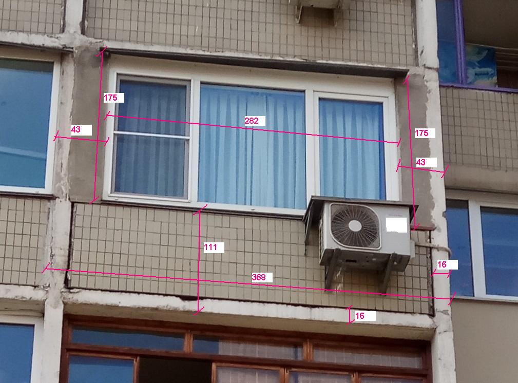

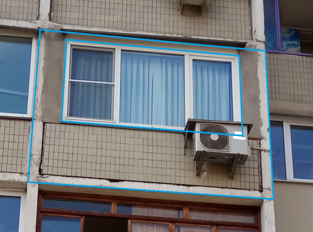

Игорь&Ира Опубліковано: 21 жовтня 2018 Поділитись Опубліковано: 21 жовтня 2018 Уважаемые коллеги! Предлагаю обсудить возможность утепления фасада лоджии из помещения. Вопрос возник, так как мастеров (тем более, высотников) на малый объём не дозваться, да и делают в большинстве случаев не по технологии, но за большие деньги. Самому можно рискнуть сделать всё из помещения, если есть определённый строительный опыт и соблюдать правила по технике безопасности (работать вдвоём, использовать страховочные пояса). На фото указаны схема утепления (синие линии) и размеры. Для выполнения работ необходимо будет открыть боковые створки, вынуть центральный стеклопакет металлопластиковой конструкции и демонтировать козырёк над кондиционером. Проводить работы по бокам и сверху не вижу больших проблем. Главная проблема - это панель высотой 111 см плюс нижняя обвязка металлопласта снизу. Но: клей наносится на утеплитель, а затем прижимается к поверхности, что уже облегчает работу; дюбеля бить тоже можно, раз кондиционерщики смогли. На мой взгляд, основные проблемы - это выполнение всех работ под кондиционером и приемлемая финишная отделка нижней панели в целом. Какие будут мнения? Посилання на коментар Поділитися на інших сайтах More sharing options...

АлександрБ. Опубліковано: 21 жовтня 2018 Поділитись Опубліковано: 21 жовтня 2018 Привет. Если боковые оконные створки открываются - можно сделать консольные выпуски из комнаты наружу. К ним на уровне пола квартиры или ниже укрепить настил и с него комфортно работать, с минимальной страховкой. Также предстоит аналогичная работа, т.к. никто не хочет брать такой заказ. Если нужно, подробнее могу по телефону. Добавлено через 19 минут Кстати, есть в наличии лист опалубочной фанеры подходящих размеров. Готовый помост. 1 Посилання на коментар Поділитися на інших сайтах More sharing options...
Игорь&Ира Опубліковано: 21 жовтня 2018 Автор Поділитись Опубліковано: 21 жовтня 2018 Если боковые оконные створки открываются - можно сделать консольные выпуски из комнаты наружу. К ним на уровне пола квартиры или ниже укрепить настил и с него комфортно работать, с минимальной страховкой. Sorry, совершенно не могу представить конструктив. Добавлено через 3 минуты Если нужно, подробнее могу по телефону. У меня есть встречное предложение раскрить вопрос в теме на форуме: может не мне одному ето пригодится. Если нет, обязательно перезвоню. Добавлено через 3 минуты Кстати, есть в наличии лист опалубочной фанеры подходящих размеров. Готовый помост. Спасибо за предложение. Посилання на коментар Поділитися на інших сайтах More sharing options...
АлександрБ. Опубліковано: 21 жовтня 2018 Поділитись Опубліковано: 21 жовтня 2018 У меня есть встречное предложение раскрить вопрос в теме на форуме: может не мне одному ето пригодится. Если нет, обязательно перезвоню. Уместнее будет сначала обсудить поробности, и, если не будет явных косяков - опубликовать. Посилання на коментар Поділитися на інших сайтах More sharing options...
Игорь&Ира Опубліковано: 21 жовтня 2018 Автор Поділитись Опубліковано: 21 жовтня 2018 Уместнее будет сначала обсудить поробности, и, если не будет явных косяков - опубликовать. Поддерживаю. Дополнительная информация: 1) зазор под передней панелью лоджии находится в подполье, так как на лоджии уложени лаги с утеплителем, а поверх - половая доска с паркетом, 2) на лоджии глубиной 150 см - гипсокартонний потолок, далее 30 см - арка из гипсокартона, а потом - комната. Посилання на коментар Поділитися на інших сайтах More sharing options...
