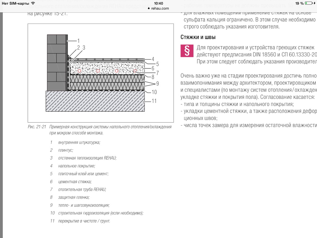

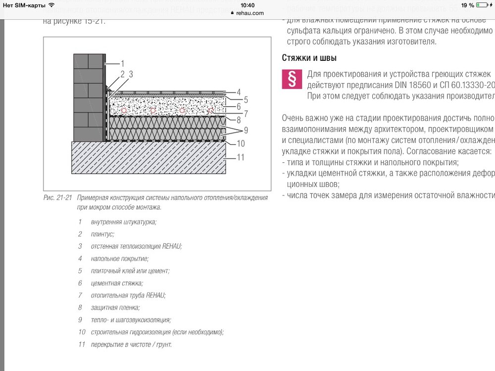

Скромный прораб Опубліковано: 21 жовтня 2018 Поділитись Опубліковано: 21 жовтня 2018 На всякий случай, может кому нибудь пригодиться, пирожок (последовательность) Посилання на коментар Поділитися на інших сайтах More sharing options...
Сергей НСТ Опубліковано: 21 жовтня 2018 Поділитись Опубліковано: 21 жовтня 2018 Гы-гы-гы И демпферную ленту ТП "правильно" приклеить к неровной стене (особенно если это кирпич), а потом заштукатурить.... Ну не все же строят совсем кривые стены :D К тому же, демпфер не клеится к стене, он просто раскладывается ;) Добавлено через 5 минут тоесть подходят к стене, но по стене не поднимаются, правильно? Чаще таки поднимаются в штрабе по стене. Штукатуры эту штрабу обходят, а потом сантехник закрепляет водорозетку по плоскости стены. Добавлено через 6 минут Но опять же, здесь Скромный коллега :D прав - все это извращениея и вынужденные меры. Правильный порядок - электрика, штукатурка, ОВ/ВК, стяжка. 1 Посилання на коментар Поділитися на інших сайтах More sharing options...
