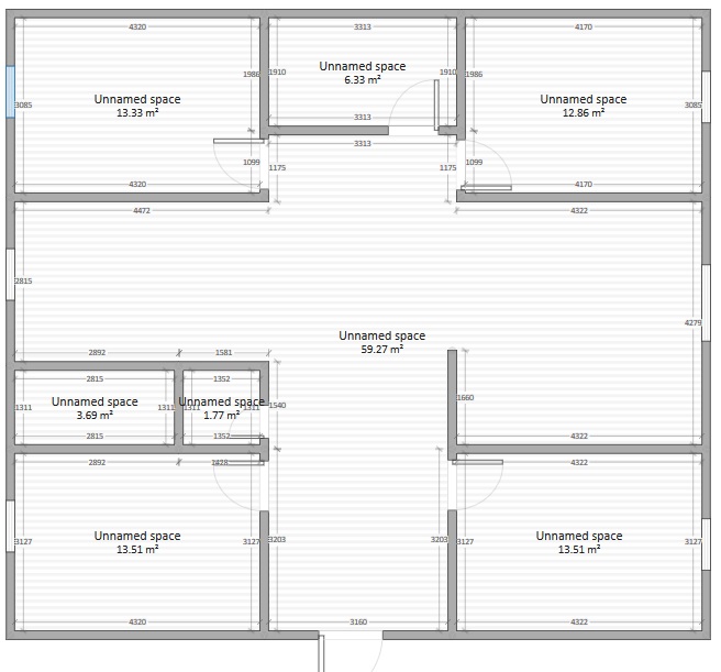

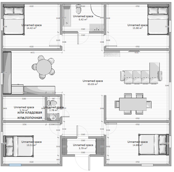

ROS_SUMY Опубліковано: 31 жовтня 2018 Автор Поділитись Опубліковано: 31 жовтня 2018 Вход в малюсенький с\у (в одноэтажном доме с четырьмя спальнями) из гостиной либо кухни не самое лучшее решение мягко говоря. ставим стеночку и уже не со стороны гостинной Посилання на коментар Поділитися на інших сайтах More sharing options...
Юдин Денис Опубліковано: 31 жовтня 2018 Поділитись Опубліковано: 31 жовтня 2018 Хорошо бы знать, где север-юг, и на юго-западную сторону перенести помещения дневной зоны (гостиная, столовая), и большие витражные окна, что бы солнце садилось по стороне гостиной, тогда экономим свет и обогревание. Входную дверь лучше распахивать в середину дома, если завалит снегом, то можно всегда открыть дверь и откопаться. Так же можно обустроить одну (хозяйскую) спальню сан.узлом, а второй сан.узел со входом из коридора. Внутренние несущие стены-толщ 250мм, внешние -450мм. Обустроить выход на чердак, предусматривая возможность одаптации чердака под жилой, (крыша при таких пролётах будет высокая) Так же желательно оставить место под камин, и предусмотреть окно в котельной 2 Посилання на коментар Поділитися на інших сайтах More sharing options...
vadimv Опубліковано: 31 жовтня 2018 Поділитись Опубліковано: 31 жовтня 2018 Входную дверь лучше распахивать в середину дома, если завалит снегом, то можно всегда открыть дверь и откопаться.Входную дверь в принципе лучше делать под навесом, чтобы не заваливало. Посилання на коментар Поділитися на інших сайтах More sharing options...
ROS_SUMY Опубліковано: 31 жовтня 2018 Автор Поділитись Опубліковано: 31 жовтня 2018 Хорошо бы знать, где север-юг СЕВЕР ЗАПАД ВОСТОК ЮГ Посилання на коментар Поділитися на інших сайтах More sharing options...
Юдин Денис Опубліковано: 31 жовтня 2018 Поділитись Опубліковано: 31 жовтня 2018 тогда гостиную-столовую лучше разместить с правой стороны, что бы на закате солнце освещало дневную зону, так будет правильно и экономически выгодно) Добавлено через 2 минуты Входную дверь в принципе лучше делать под навесом, чтобы не заваливало. входную группу лучше накрывать в любом случае. и выход на террасу тоже 2 Посилання на коментар Поділитися на інших сайтах More sharing options...
ROS_SUMY Опубліковано: 31 жовтня 2018 Автор Поділитись Опубліковано: 31 жовтня 2018 тогда гостиную-столовую лучше разместить с правой стороны, что бы на закате солнце освещало дневную зону, так будет правильно и экономически выгодно) размещения по солнцу так и было изначально входную группу лучше накрывать в любом случае. и выход на террасу тоже само собой. как вариант тамбур утопил, можно вынести пока размеры, гдето 12,5 на 12,5 Посилання на коментар Поділитися на інших сайтах More sharing options...

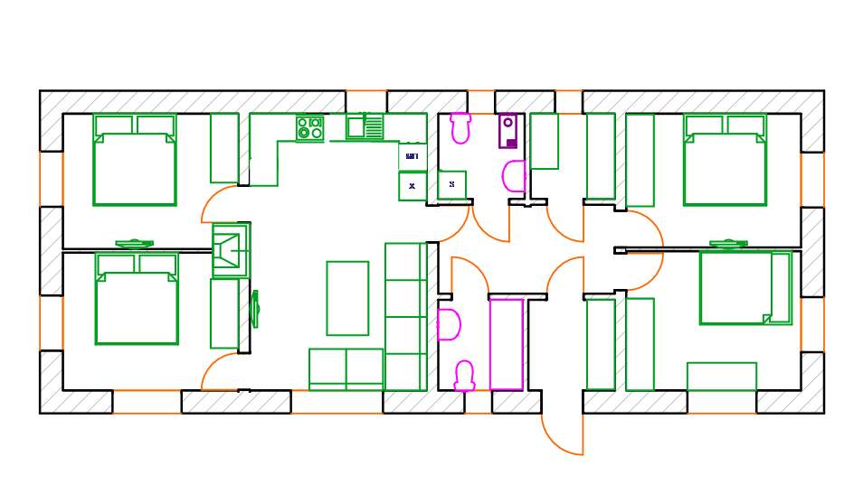

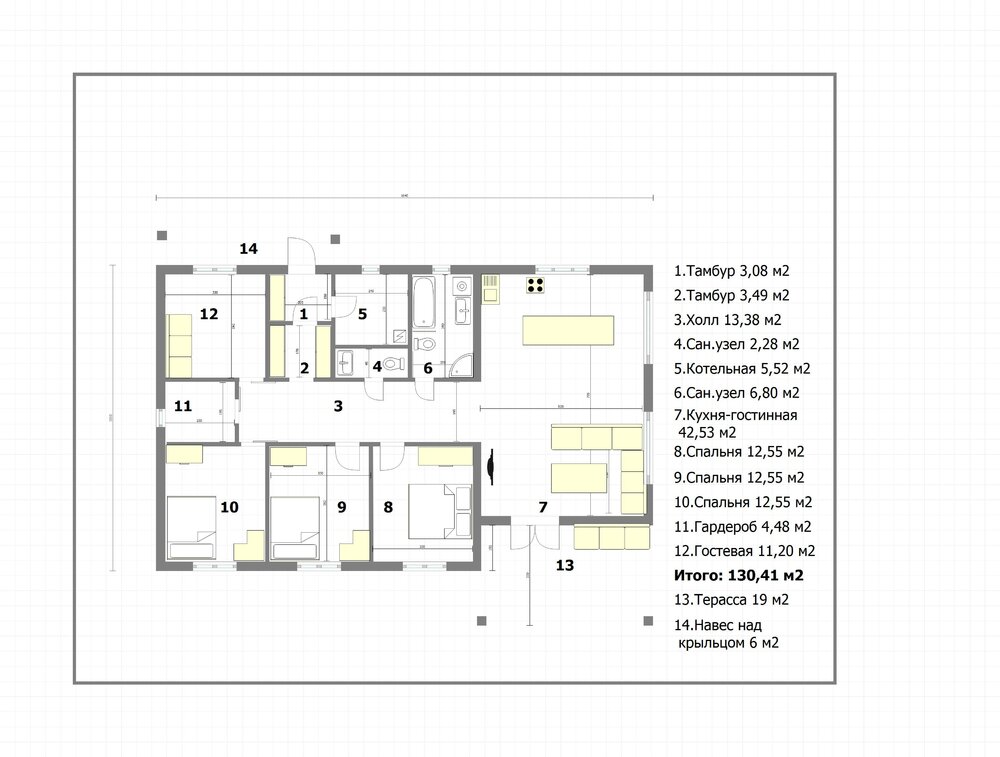

vadimv Опубліковано: 31 жовтня 2018 Поділитись Опубліковано: 31 жовтня 2018 размещения по солнцу так и было изначальноСмотрите, что будет в вашей планировке: 1) летом солнце будет часов с 5-6 шарашить в окна на востоке, а вечером часов до 7-8 в глаза с западной стороны, на кухне будет жарко (либо придется ролеты вешать) 2) зимой солнце в окна с восточной и западной стороны будет едва заглядывать, светло будет только в двух комнатах на юге, а в гостиной будет темно Чтобы зимой не ощущалась нехватка солнца, я бы лично одноэтажник на 4 спальни распланировал вот так: Посилання на коментар Поділитися на інших сайтах More sharing options...
ROS_SUMY Опубліковано: 31 жовтня 2018 Автор Поділитись Опубліковано: 31 жовтня 2018 Чтобы зимой не ощущалась нехватка солнца, я бы лично одноэтажник на 4 спальни распланировал вот так: Хотелось бы уйти от "вагонообразного" типа Посилання на коментар Поділитися на інших сайтах More sharing options...

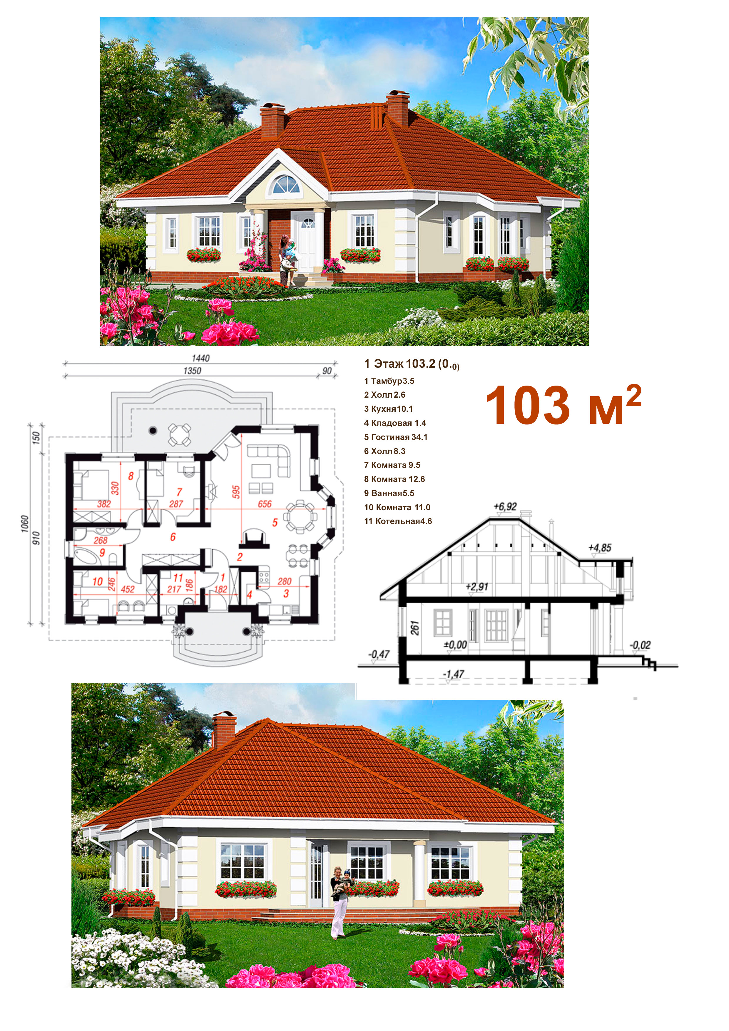

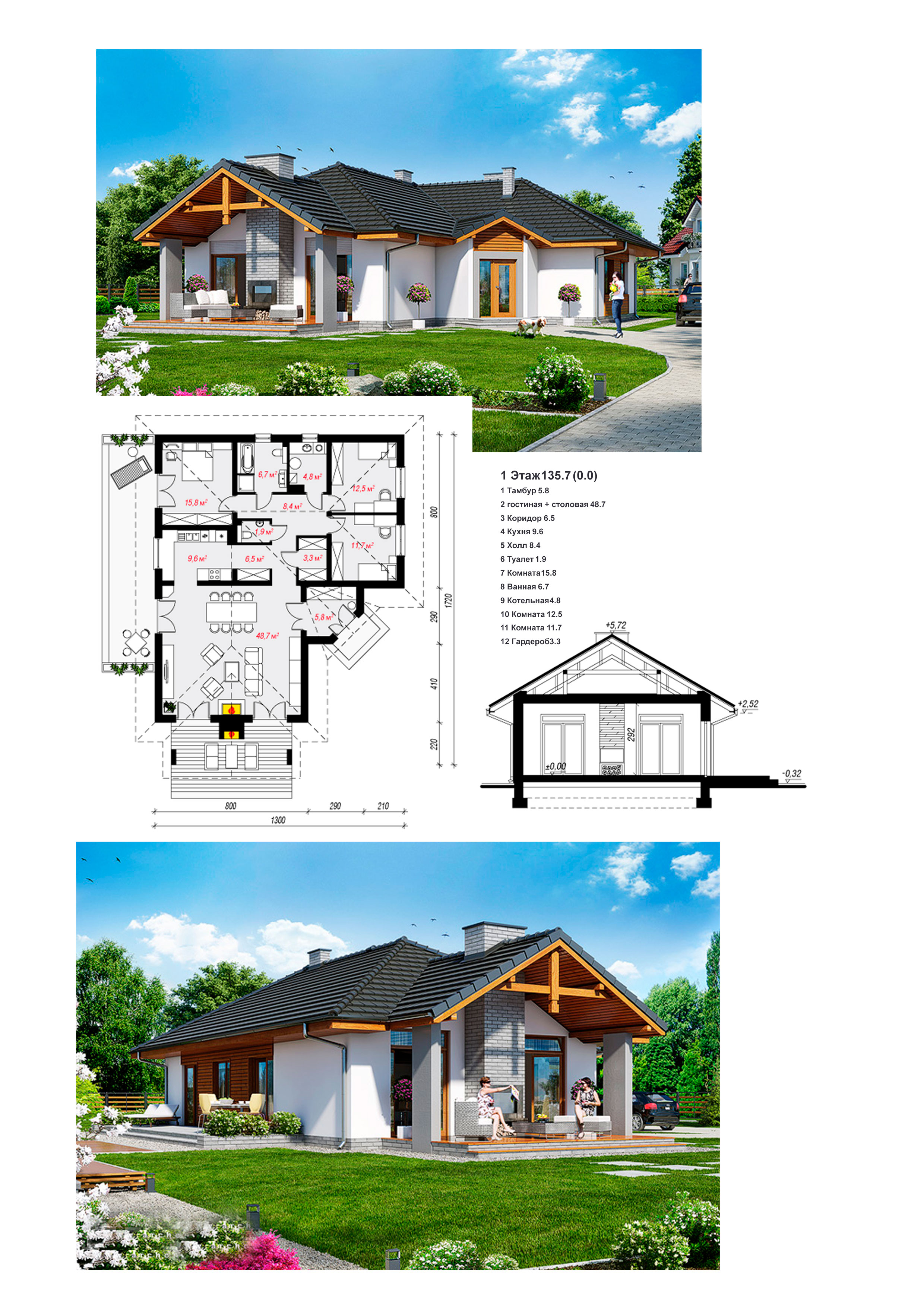

ROS_SUMY Опубліковано: 31 жовтня 2018 Автор Поділитись Опубліковано: 31 жовтня 2018 Вот еще нашел на форуме у Vikki Посилання на коментар Поділитися на інших сайтах More sharing options...
vadimv Опубліковано: 31 жовтня 2018 Поділитись Опубліковано: 31 жовтня 2018 Хотелось бы уйти от "вагонообразного" типаА он так специально вытянут с запада на восток с той целью, чтобы максимальное число комнат имело окна на южную сторону. Просто поймите, что гостиная - место сбора всей семьи, например, в выходной. И если там солнце зимой появляется только по касательной - это не очень хорошо. Намного лучше, если в гостиной есть хотя бы одно окно на юг, тогда зимой оно освещает гостиную на глубину до 5 метров, за счет низкого положения. Т.е. в вашем случае на месте тамбура лучше сделать большое окно. А вход перенести на восточную или западную сторону. Как это сделано в Татьяны https://www.stroimdom.com.ua/forum/showpost.php?p=4718831&postcount=7 Добавлено через 1 минуту Вот еще нашел на форуме у VikkiНормальный вариант, если его развернуть глухой стеной на север. 1 Посилання на коментар Поділитися на інших сайтах More sharing options...
Юдин Денис Опубліковано: 31 жовтня 2018 Поділитись Опубліковано: 31 жовтня 2018 размещения по солнцу так и было изначально само собой. как вариант тамбур утопил, можно вынести пока размеры, гдето 12,5 на 12,5 есть такие готовые рабочие проекты, можно вносить коректировки по ходу строительства, но варианты подходят, быстро и не дорого, к любому из этих проектов есть зеркальная версия 1 Посилання на коментар Поділитися на інших сайтах More sharing options...
Vito black Опубліковано: 31 жовтня 2018 Поділитись Опубліковано: 31 жовтня 2018 Вот еще нашел на форуме у Vikki О, это уже о чем-то, с отдельным помещением для котла ... Посилання на коментар Поділитися на інших сайтах More sharing options...

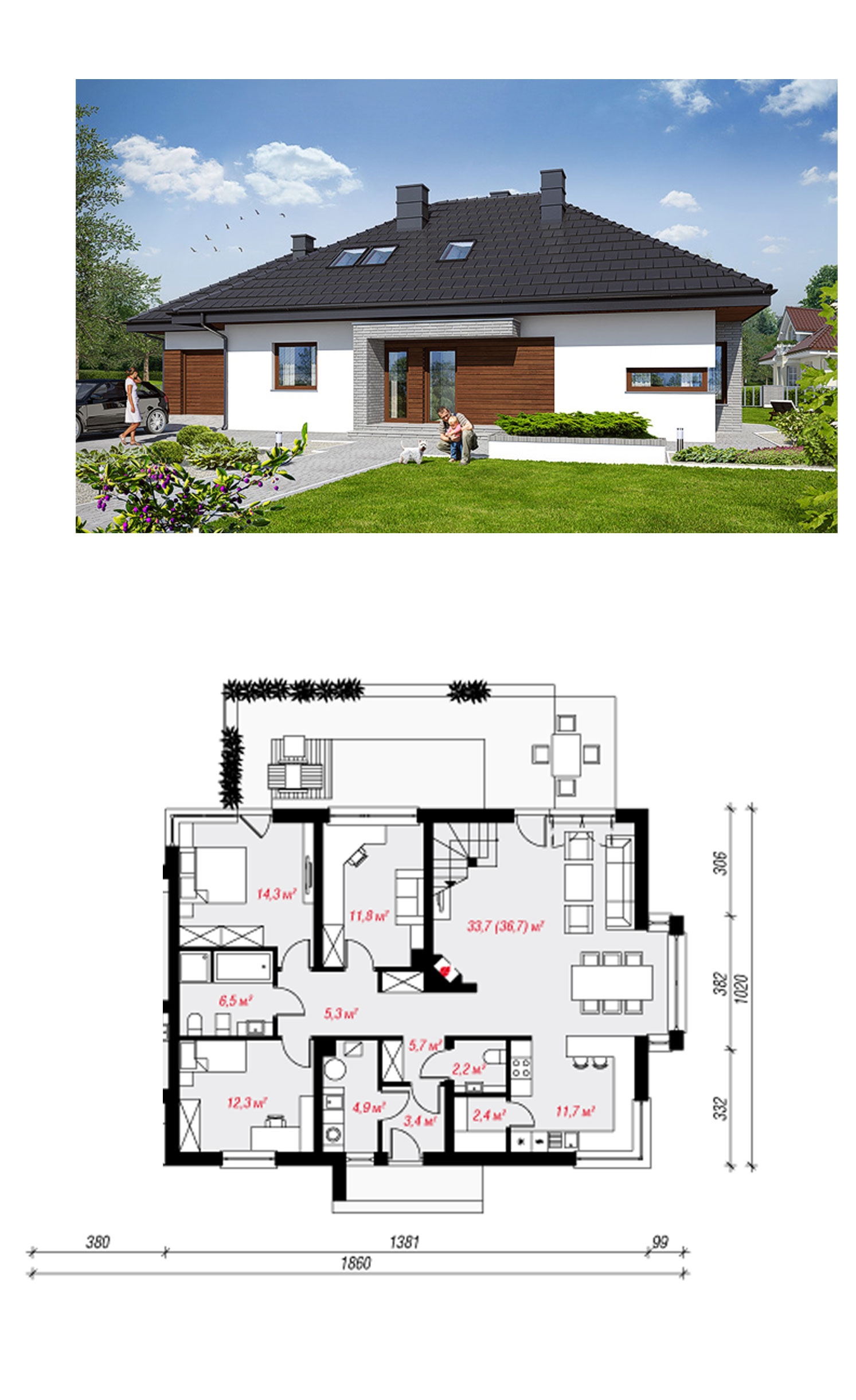

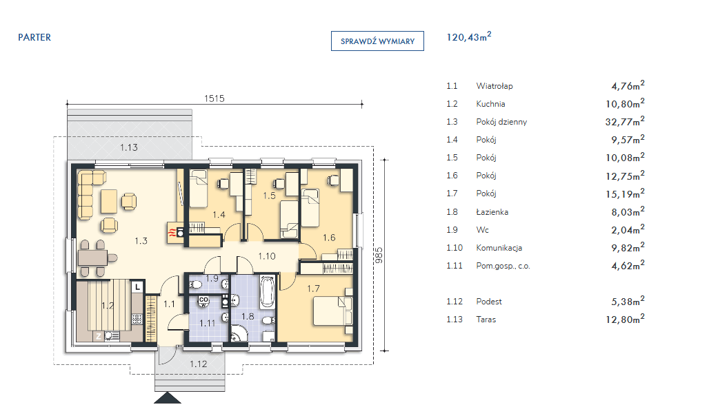

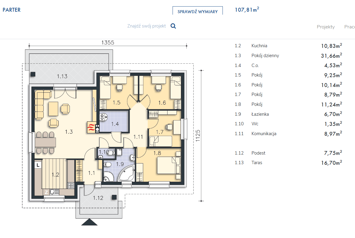

ROS_SUMY Опубліковано: 30 листопада 2020 Автор Поділитись Опубліковано: 30 листопада 2020 (змінено) Попался на глаза такой проект www.extradom.pl/projekt-domu-saga-iii-lmb69b-WRB1349 Змінено 30 листопада 2020 користувачем ROS_SUMY Посилання на коментар Поділитися на інших сайтах More sharing options...
SergeyGM Опубліковано: 30 листопада 2020 Поділитись Опубліковано: 30 листопада 2020 очень похож на мой. Но в вашем мне не хватает кладовой и гардеробной. Но со 107 квадратов с 4-мя спальнями большего не выжмешь. Я бы поменял местами котельную с большой ванной, но тут логика в смежном расположении сан узлов, чтоб чуть удешивить инженерку Посилання на коментар Поділитися на інших сайтах More sharing options...
Музей Опубліковано: 30 листопада 2020 Поділитись Опубліковано: 30 листопада 2020 Попался на глаза такой проект www.extradom.pl/projekt-domu-saga-iii-lmb69b-WRB1349 Очень удачное расположение помещений, если принять что верх это северная сторона. Я бы удлинила верхнюю правую часть дома, чтобы углубить террасу и сделать хотя бы одну спальную побольше. На двоих 10м2 это карцер. Таким образом получите место для кладовой и для еще одного отдельного горшка. Соглашусь с SergeyGM, что без кладовой жизни нет. Можно пользоваться котельной для пылесосов, сушилок, гладилок и пр, есть еще чемоданы, террасные подушки, пр.. Но котельная совсем махонькая, там будет очень тесно. 3 Посилання на коментар Поділитися на інших сайтах More sharing options...
anabioz Опубліковано: 30 листопада 2020 Поділитись Опубліковано: 30 листопада 2020 Хочется поменять 1.7 и 1.9, если справа сосед. Посилання на коментар Поділитися на інших сайтах More sharing options...

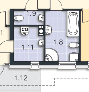

ROS_SUMY Опубліковано: 5 січня 2021 Автор Поділитись Опубліковано: 5 січня 2021 чуть увеличенный lipinscy.pl/projekt/arosa/ а решение затулить в одну точку санузлы и топочную вообще прикольное Посилання на коментар Поділитися на інших сайтах More sharing options...
