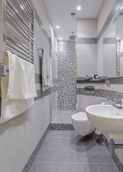

SnowWinter Опубліковано: 22 жовтня 2018 Автор Поділитись Опубліковано: 22 жовтня 2018 Посмотрел фоточки санузлов в инете. Ну полно же душевых с лампами. Посилання на коментар Поділитися на інших сайтах More sharing options...
Antrate Опубліковано: 22 жовтня 2018 Поділитись Опубліковано: 22 жовтня 2018 У меня над открытой душевой из плитки в потолок врезан такой maxus.com.ua/ru/led-svetilnik-maxus-sdl-6w-yarkiy-svet-1-sdl-004-01-1-sdl-004-01.html Посилання на коментар Поділитися на інших сайтах More sharing options...
