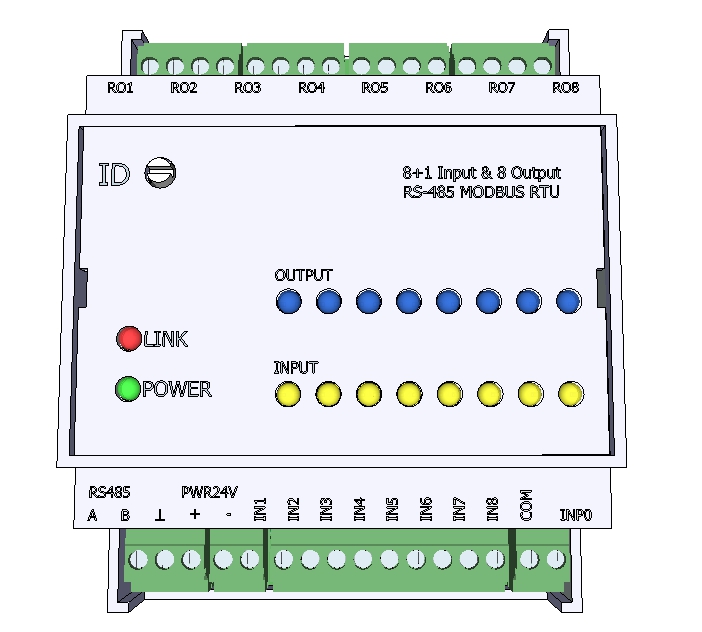

InSAn Опубліковано: 15 жовтня 2018 Поділитись Опубліковано: 15 жовтня 2018 Хвастаюсь - 9 цифровых входов "сухой контакт" (кнопка) - 8 релейных выходов (6A 250VAC; 6A 30VDC) - гальваническая развязка по питанию - гальваническая развязка RS-485 - малые габариты (4 модуля на дин-рейку) - встроенный датчик температуры - сохранение состояния выходов при отключении и последующем включении питания - Modbus RTU (RS-485) - питание 24В (DC) - низкое потребление в "режиме покоя" (выключенные выходы) - около 140мА (при подключенном RS-485; без - до 40мА); в активном режиме (включены все входы) - до 350мА - одновременно подключенные к RS-485 - до 16 устройств; без подключения - неограниченно. Предусмотрено возможность программирования каждого из 9 входов по протоколу Modbus RTU (RS-485). По умолчанию - кратковременное замыкание (импульс) одного из 8 входов изменяет состояние соответствующего выхода (с сохранением состояния на случай отключения питания). Импульс на 9 вход - изменение состояния всех 8 выходов на противоположное (по-умолчанию) либо первый импульс - "выключить все", второй - включить заранее заданные выходы (настраивается с помощью Modbus), либо любой другой вариант. Таким образом в 4-х модульном исполнении получаем устройство, которое можно использовать для управления 8 точками освещения с функцией центрального выключателя. Подключение RS-485 требуется только при предварительной настройке модуля по протоколу Modbus RTU и в процессе эксплуатации не требуется (но можно возможно управлять выходами и в процессе работы, задавая "реакции" на различные события). Несколько примеров возможности применения: 1. Нажатие "главную" кнопку при выходе из дома выключает все освещение (7 точек) и включает одно "дежурное". Повторное нажатие - выключает только "дежурное". 2. Нажатие на "главную" - выключает 4 точек внутри дома, включает 2 точки снаружи и 1 "дежурное". Повторное нажатие - включает 1 точку внутри, выключает 2 снаружи. "Дежурное" состояние не меняет. Вариантов предварительного программирования - великое множество и установщик сможет с помощью ноутбука и переходника (USB - RS-485) настроить любую реакцию на нажатие кнопок. Была мысль еще задать реакцию на двойное нажатие (которое будет отличаться от одинарного) - но применения этому еще не придумал PS: Это пока прототип, устройство на тесты пока не дается. PPS: Вопросы, предложения и критика приветствуются 10 Посилання на коментар Поділитися на інших сайтах More sharing options...

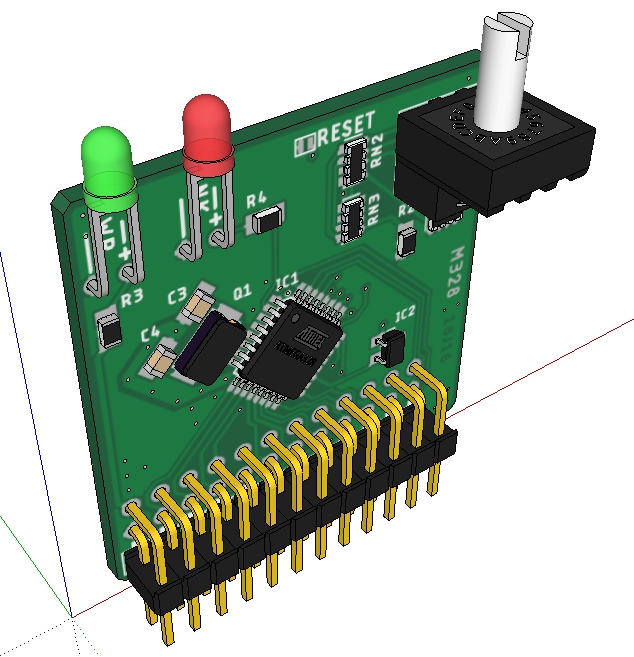

toksoft Опубліковано: 17 жовтня 2018 Поділитись Опубліковано: 17 жовтня 2018 Это, конечно, будет. Просто явно об этом не указывал InSAn - если не секрет,- на каком кристалле вы остановились ? Или может даже на нескольких ? Посилання на коментар Поділитися на інших сайтах More sharing options...
InSAn Опубліковано: 17 жовтня 2018 Автор Поділитись Опубліковано: 17 жовтня 2018 Atmega328 Посилання на коментар Поділитися на інших сайтах More sharing options...
toksoft Опубліковано: 17 жовтня 2018 Поділитись Опубліковано: 17 жовтня 2018 Atmega328 RS485 средствами кристалла, или внешней обвеской ? Посилання на коментар Поділитися на інших сайтах More sharing options...

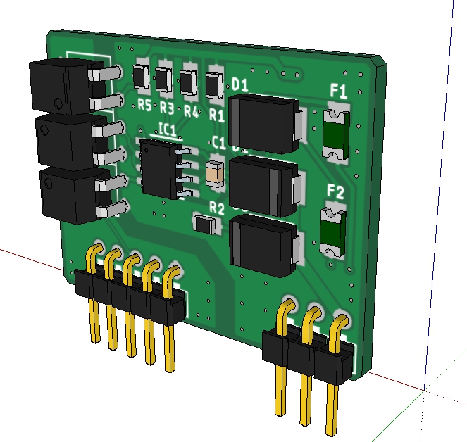

InSAn Опубліковано: 17 жовтня 2018 Автор Поділитись Опубліковано: 17 жовтня 2018 RS485 средствами кристалла, или внешней обвеской ? Средствами кристалла с внешней обвеской (MAX487) ESD-защитой и гальванической развязкой по питанию и по TTL. Вынесено на отдельную плату для универсальности - для возможности менять способ коммуникации с RS-485 на Ethernet или 1-Wire (или на что-то еще). 1 Посилання на коментар Поділитися на інших сайтах More sharing options...
toksoft Опубліковано: 17 жовтня 2018 Поділитись Опубліковано: 17 жовтня 2018 Ага, понятно. А что это за крутилка такая на плате ? И кварца не видно one/two wire по идее можно прямо на io организовать, с участием 1-2х резисторов. Нет ? Посилання на коментар Поділитися на інших сайтах More sharing options...
InSAn Опубліковано: 17 жовтня 2018 Автор Поділитись Опубліковано: 17 жовтня 2018 А что это за крутилка такая на плате ? HEX-переключатель для установки адреса (от 1 до 16). И кварца не видно Обозначен как Q1 - черненький такой, между атмегой и двумя конденсаторами. 1 Посилання на коментар Поділитися на інших сайтах More sharing options...

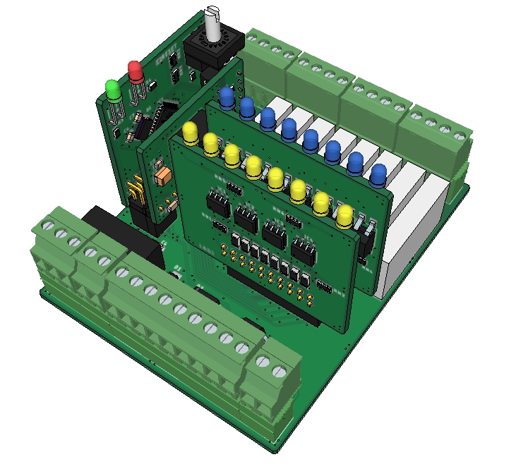

InSAn Опубліковано: 17 жовтня 2018 Автор Поділитись Опубліковано: 17 жовтня 2018 Вот еще "фото" внутренностей в сборе. 1 Посилання на коментар Поділитися на інших сайтах More sharing options...
toksoft Опубліковано: 17 жовтня 2018 Поділитись Опубліковано: 17 жовтня 2018 HEX-переключатель для установки адреса (от 1 до 16). Обозначен как Q1 - черненький такой, между атмегой и двумя конденсаторами. Увидел. По модному у вас Имеется в виду до 16 контроллеров в одной группе ? Мастер как-то выбирается, или реализовано программно ? Посилання на коментар Поділитися на інших сайтах More sharing options...
InSAn Опубліковано: 17 жовтня 2018 Автор Поділитись Опубліковано: 17 жовтня 2018 Увидел. По модному у вас Спасибо Имеется в виду до 16 контроллеров в одной группе ? Мастер как-то выбирается, или реализовано программно ? До 16 слейвов. Мастер - один, назначаемый (специфика Modbus). Добавлено через 1 минуту one/two wire по идее можно прямо на io организовать, с участием 1-2х резисторов. Нет ? Теоретически можно. Но тогда защиты не будет никакой. Вообще И малейшая статика убьет кристалл. Посилання на коментар Поділитися на інших сайтах More sharing options...
