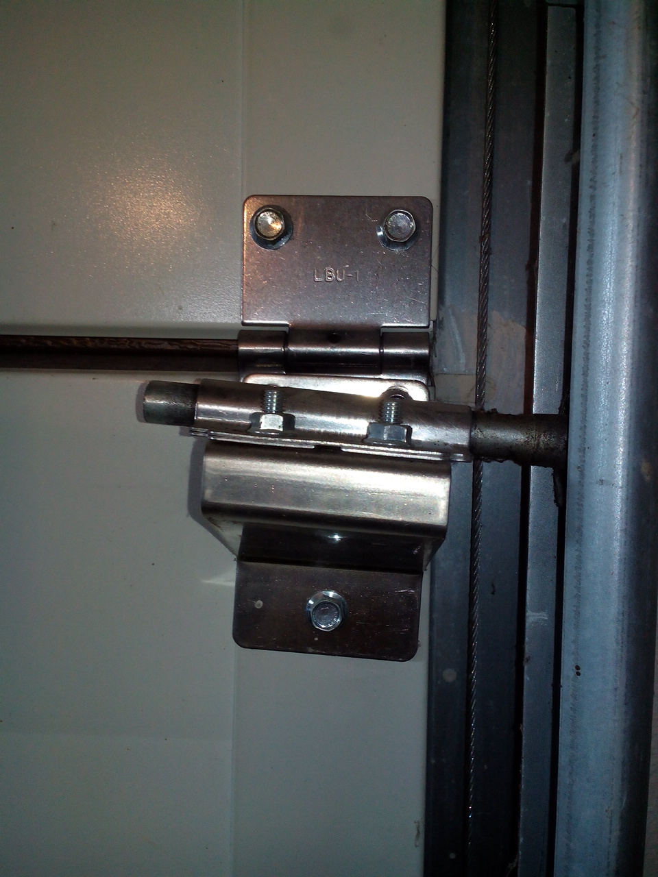

Label Опубліковано: 15 жовтня 2018 Поділитись Опубліковано: 15 жовтня 2018 Приветствую! С недавних пор ворота стали поскрипывать при подьеме с середины пути до верхней точки. Начал осматривать ролики, и появилось два вопроса. 1. Верхний ролик не строго горизонтален как нижние, а под углом. Даже не представляю зачем. Он же боком идет по направляющей. Если предположить что он уперся в ограничитель и погнулись оба кронштейна, то в это слабо верится. Там мотор и ремень такое усилие не создадут... Посилання на коментар Поділитися на інших сайтах More sharing options...

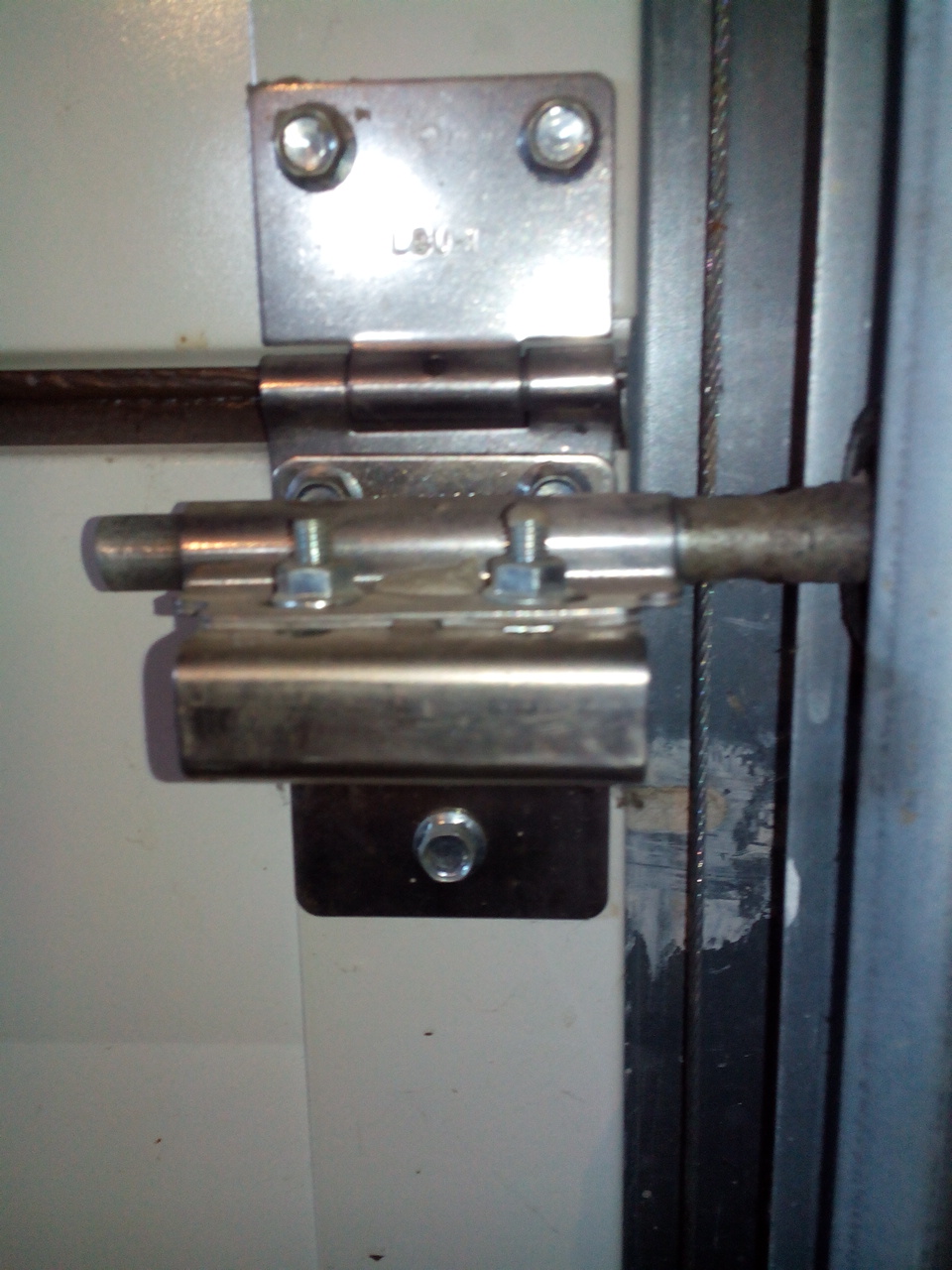

Label Опубліковано: 15 жовтня 2018 Автор Поділитись Опубліковано: 15 жовтня 2018 Вот ролик ниже. Он горизонтален Посилання на коментар Поділитися на інших сайтах More sharing options...

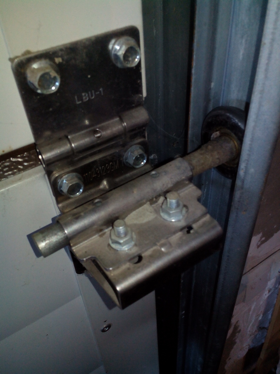

Label Опубліковано: 15 жовтня 2018 Автор Поділитись Опубліковано: 15 жовтня 2018 2. Чем и куда их правильно мазать чтобы не скрипели? Вижу два отверстия на штоке и подшипник самого ролика. ВДшкой или минеральным маслом? Всем спасибо за ответ! Посилання на коментар Поділитися на інших сайтах More sharing options...
mont Опубліковано: 15 жовтня 2018 Поділитись Опубліковано: 15 жовтня 2018 Приветствую! С недавних пор ворота стали поскрипывать при подьеме с середины пути до верхней точки. Начал осматривать ролики, и появилось два вопроса. 1. Верхний ролик не строго горизонтален как нижние, а под углом. Даже не представляю зачем. Он же боком идет по направляющей. Если предположить что он уперся в ограничитель и погнулись оба кронштейна, то в это слабо верится. Там мотор и ремень такое усилие не создадут... 1. Кронштейн с роликом необходимо установить ровно. Отпустите саморезы и выровняйте сам кронштейн. Скорее всего, это монтажники так установили. Такое часто случается, когда спешат и не сильно заморачиваются с качеством выполненых работ. Все кронштейны и промежуточные петли должны стоять ровно. 2. Смазку необходимо наносить в отверстия на кронштейнах и промежуточных петлях. Ролики тоже не помешает смазать. Я использую вот эту смазку. Единственное, перед тем как будете смазывать, очистите поверхности от грязи. Но смазка не всегда может помочь. Для того, чтобы ничего не скрипело и не затирало, конструкция ворот должна стоять ровно в вертикальной и горизонтальной плоскостях, ролики не должны быть зажаты, а полотно должно быть правильно отбалансировано. Судя по тому как установили кронштейн, там ещё есть что исправлять... 1 Посилання на коментар Поділитися на інших сайтах More sharing options...
