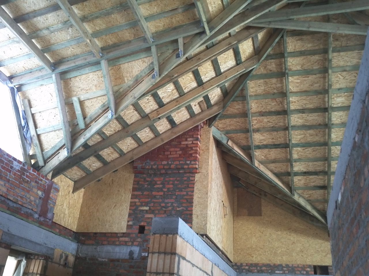

Movix Опубліковано: 11 червня 2020 Поділитись Опубліковано: 11 червня 2020 24 часа, на переработку 36м3. За работу, Сергей , за работу. Материал мой. Накосячите, испортите, это отдельно обсудим. Вы готовы? Сергей, Вы слишком самоуверены. Я в прошлом году отправлял к вам моего Друга, и вы как-то за 6500 соглашались. Басфом. Вам напомнить вашу смету? Теперь уже и за 8 не готовы. Я понимаю, очередь. Тогда пишите так: у меня, у Сергея НСТ, стоимость утепления оя, будет в три раза дешевле. Чем у меня же зя. И только у меня. У других, которые по 50.000$ вкладывают в оборудование, будет ЗЯ немного дороже ОЯ Но на оя я заработаю больше и быстрее. Ваша практика , это просто ваши слова. 2 Посилання на коментар Поділитися на інших сайтах More sharing options...
Сергей НСТ Опубліковано: 11 червня 2020 Поділитись Опубліковано: 11 червня 2020 Ну вот, а говорите я манипулятор ))) Это же не мансарда, а второй свет ) Делайте перекрытие со сплошным настилом, и я выезжаю ) Добавлено через 52 секунды Ваша практика , это просто ваши слова. А Ваши теоретизирования, это что? Добавлено через 7 минут Тогда пишите так: Как и что мне писать, я буду решать сам, без чьего либо позволения ) Посилання на коментар Поділитися на інших сайтах More sharing options...
Movix Опубліковано: 11 червня 2020 Поділитись Опубліковано: 11 червня 2020 Сергей, вы написали 12-14 часов, у меня площадь второго света по факту больше чем здесь. И работать в этом доме, легче будет. Я вам даю, не 12-14 часов, а 24. Вы прекрасно понимаете , что это будет и как. Не так ли ? 7000 не нужно ? Я готов харьковских форумчан пригласить, даже оплачу вам топливо. И сразу выложу бабло. 1 Посилання на коментар Поділитися на інших сайтах More sharing options...
Сергей НСТ Опубліковано: 11 червня 2020 Поділитись Опубліковано: 11 червня 2020 Я хозяин своему слову, если что. В мансарду готов сделать, во второй свет нет. Вы, писали о мансарде. Откуда взялся второй свет? 1 Посилання на коментар Поділитися на інших сайтах More sharing options...
Movix Опубліковано: 11 червня 2020 Поділитись Опубліковано: 11 червня 2020 3 комплекта ЗЯ в Вашу кровлю я могу выработать за +/- 12-14 часов. Уже мало 24Часа, и того, что работа Легче будет. Нужна только мансарда. Второй свет 6! кубов. Убираем ? По вашему приезду, и я и вы выкладываем 7000 и 5000 соотвественно. Посилання на коментар Поділитися на інших сайтах More sharing options...
Сергей НСТ Опубліковано: 11 червня 2020 Поділитись Опубліковано: 11 червня 2020 3 комплекта ЗЯ в Вашу кровлю я могу выработать за +/- 12-14 часов. Естественно подразумевается работа с пола, а не с лесов. Посилання на коментар Поділитися на інших сайтах More sharing options...
Movix Опубліковано: 11 червня 2020 Поділитись Опубліковано: 11 червня 2020 Ночевать можно в доме. 3 фазы, автомат 40А. Летний душ и туалет имеются. 1 Посилання на коментар Поділитися на інших сайтах More sharing options...
Сергей НСТ Опубліковано: 11 червня 2020 Поділитись Опубліковано: 11 червня 2020 Второй свет 6! кубов. Убираем ? Не 6 кубов, а всю площадь кровли под которой нет сплошного прочного перекрытия в вертикальной проекции. Так да, можем обсуждать. Посилання на коментар Поділитися на інших сайтах More sharing options...
Movix Опубліковано: 11 червня 2020 Поділитись Опубліковано: 11 червня 2020 А как же моя кровля ? Вертикальные и горизонтальные проекции, Как же леса ? Настил? Лестницы? И эти, как их, 12-14 часов ? Давайте, Вы просто 12 кубов В мешок выльете, и все. Хозяин слова. Захотел дал, захотел забрал. Всего доброго. 2 Посилання на коментар Поділитися на інших сайтах More sharing options...

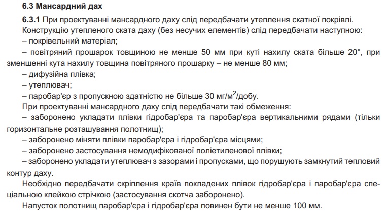

tansss Опубліковано: 17 червня 2020 Поділитись Опубліковано: 17 червня 2020 ГосподА! Я хоть и не ТС но всё же! Когда приступите к обсуждению предмета - пена VS вата????? Это всё очень хорошо... как вы все умеете наносить ПУ. А ХДЕ сравнительная оценка??? Давайте возьмём ДБН В.2.6-220:2017 Покриття будівель і споруд Параграф 6. Проектування горищних та просторови дахив и в частности раздел 6.3 Мансардний дах. (ведь у ТС - мансарда) И попунктно пройдём проставив "+" и "-" и заодно обсудим что должно остаться в пироге а что можно и пропустить... Вот тогда и посмотрим! Посилання на коментар Поділитися на інших сайтах More sharing options...

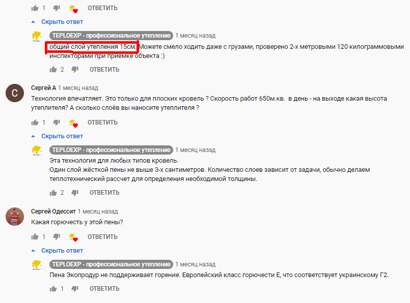

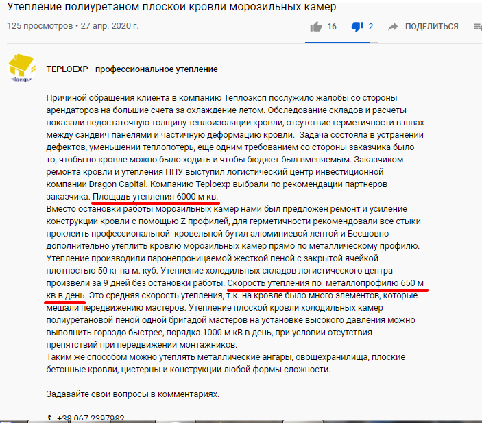

Сергей НСТ Опубліковано: 18 червня 2020 Поділитись Опубліковано: 18 червня 2020 (змінено) если нажать на гашетку, и тупо держать, не подбирать оптимальную температуру тэнов, шлангов, давление, не останавливаясь на отдых, не чистить пистолет, если не возникнет никаких накладок с оборудованием, не тратить время на замену бочек, не мешать компоненты, то потребуется 4,5 часа чтобы это вылить в одну большую гору. тупо вылить Здесь вот люди по 10 комплектов в смену перерабатывают А, Вы, говорите 4,5 часа... ) Змінено 20 червня 2020 користувачем Сергей НСТ Посилання на коментар Поділитися на інших сайтах More sharing options...

yuk Опубліковано: 23 червня 2020 Поділитись Опубліковано: 23 червня 2020 Давайте возьмём ДБН В.2.6-220:2017 Покриття будівель і споруд 6.3 Мансардний дах. И по пунктно пройдём проставив "+" и "-" и заодно обсудим что должно остаться в пироге а что можно и пропустить... Вот тогда и посмотрим! Какие пункты конкретно вы хотите рассмотреть? Посилання на коментар Поділитися на інших сайтах More sharing options...
yuk Опубліковано: 23 червня 2020 Поділитись Опубліковано: 23 червня 2020 Здесь вот люди по 10 комплектов в смену перерабатывают Как вы высчитали эту цифру? Посилання на коментар Поділитися на інших сайтах More sharing options...
Сергей НСТ Опубліковано: 23 червня 2020 Поділитись Опубліковано: 23 червня 2020 Как вы высчитали эту цифру? Читайте внимательно свою же писанину. Плотность 50 кг/м3, толщина 15см (150мм), 650 м2 в смену. Яркий зашквар ) Посилання на коментар Поділитися на інших сайтах More sharing options...
yuk Опубліковано: 24 червня 2020 Поділитись Опубліковано: 24 червня 2020 Читайте внимательно свою же писанину. Плотность 50 кг/м3, толщина 15см (150мм), 650 м кв Прочитал, информацию про цифру 15см не нашел. Это вы придумали. Будьте внимательны. Мы даже на своих 3-х гидравликах, если будем трудиться 3-мя бригадами паралельно, как это происходит сегодня, не сделаем то, что вы написали. Посилання на коментар Поділитися на інших сайтах More sharing options...
