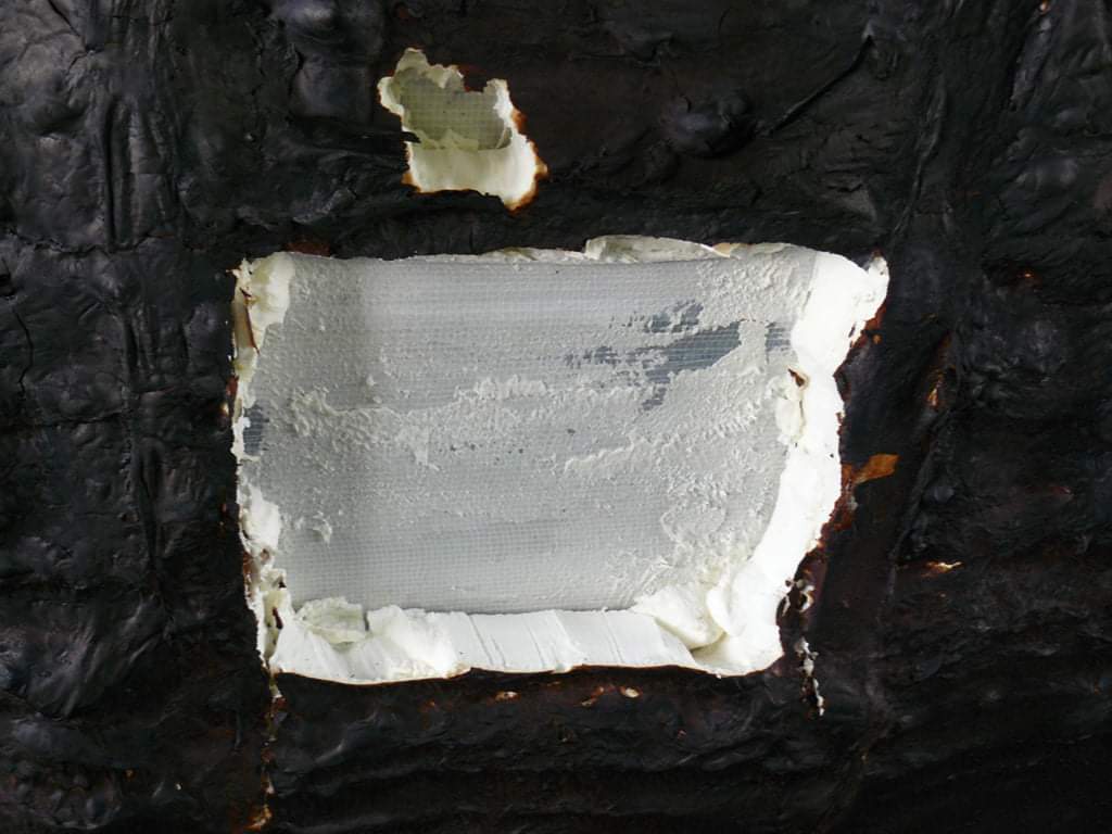

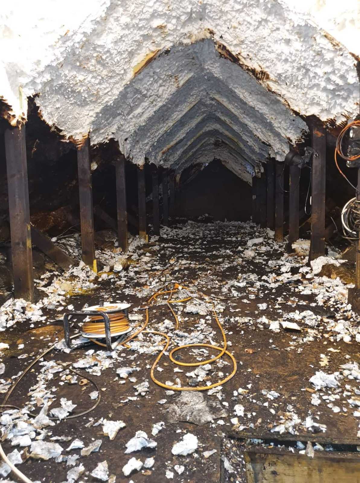

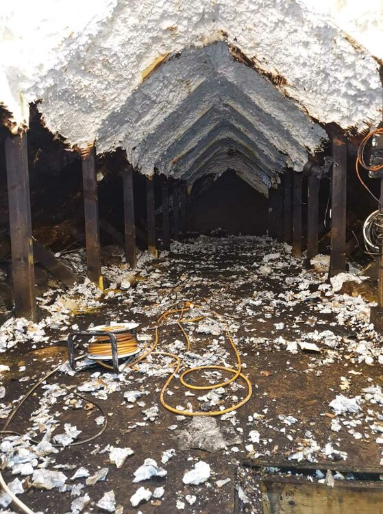

Сергей НСТ Опубліковано: 26 лютого 2021 Поділитись Опубліковано: 26 лютого 2021 Фото от польских коллег, ППУ с открытой яейкой с антипиренами, по нашему Г1. 2 Посилання на коментар Поділитися на інших сайтах More sharing options...

yuk Опубліковано: 3 березня 2021 Поділитись Опубліковано: 3 березня 2021 Фото от польских коллег, ППУ с открытой яейкой с антипиренами, по нашему Г1. А есть подробности про объект? Горела только мансарда? Посилання на коментар Поділитися на інших сайтах More sharing options...
Сергей НСТ Опубліковано: 3 березня 2021 Поділитись Опубліковано: 3 березня 2021 Нет, только эти фото. Посилання на коментар Поділитися на інших сайтах More sharing options...
