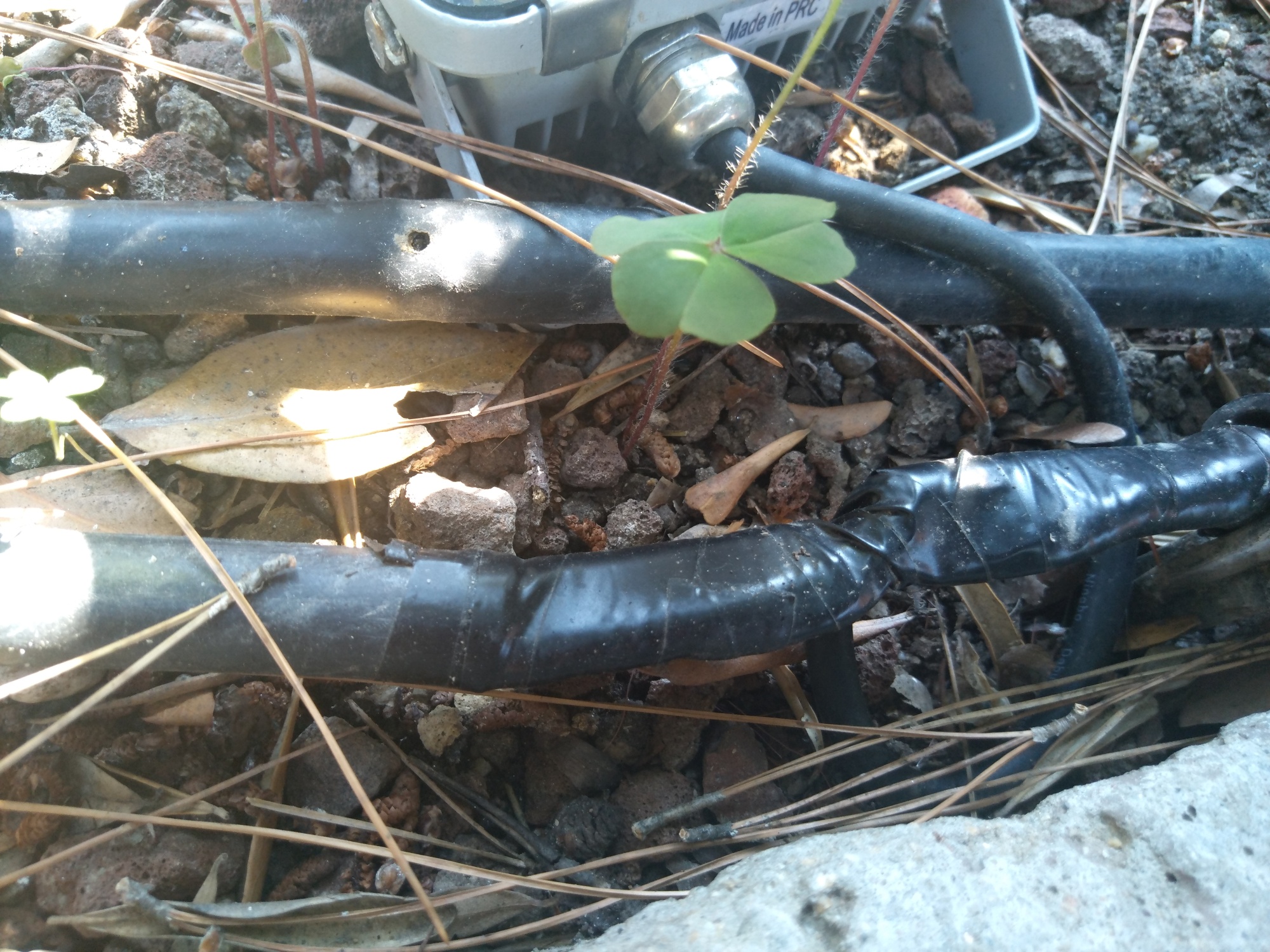

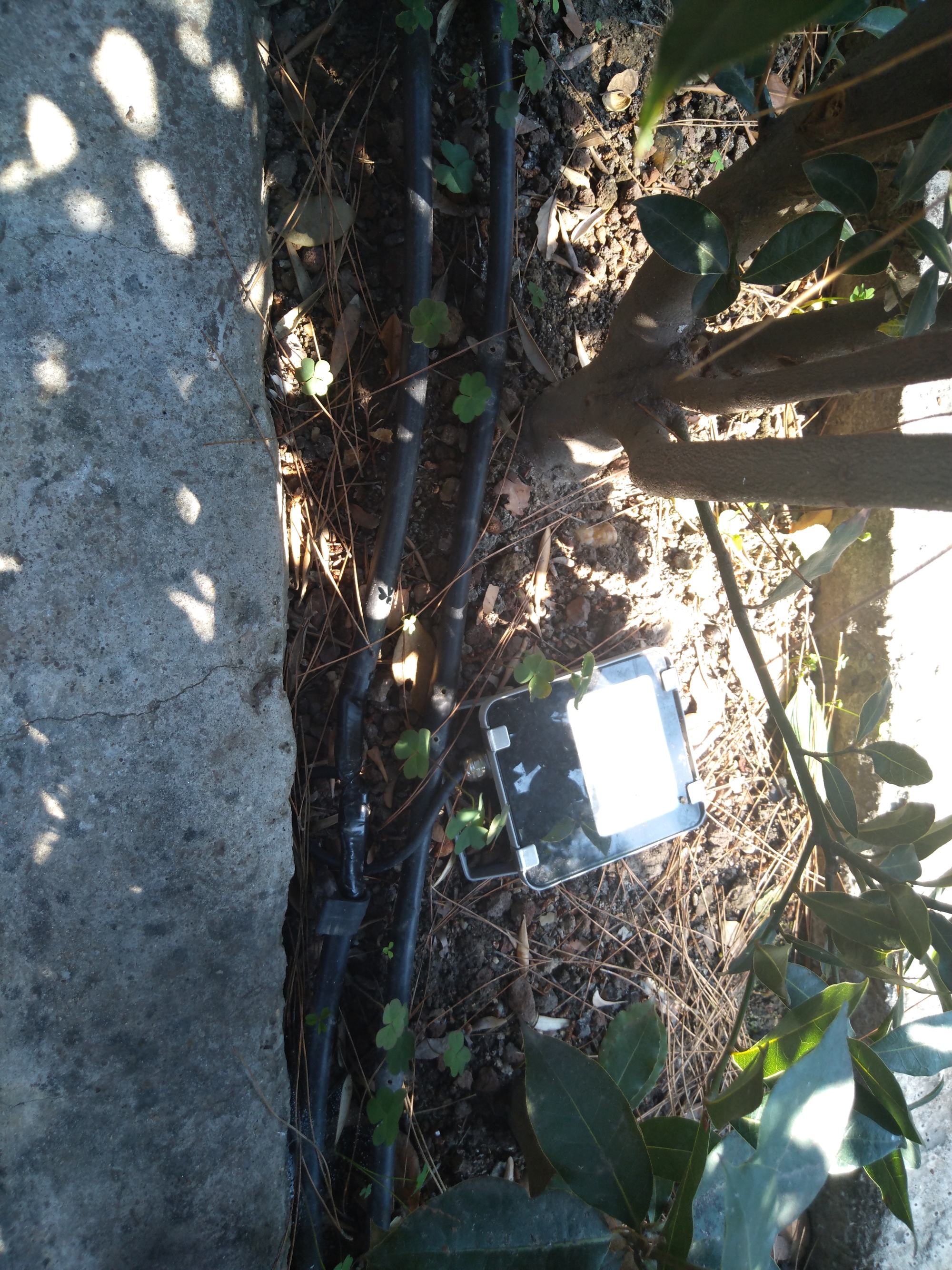

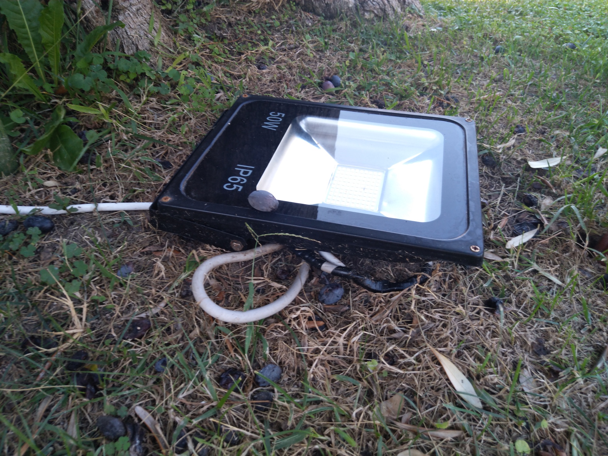

Andrew82 Опубліковано: 8 жовтня 2018 Поділитись Опубліковано: 8 жовтня 2018 Сейчас в Турции. Понравлась идея подсвечивать деревья и кусты с замли. У турков это сделано светодиодными прожекторами и проводом ПВС. Чует мое сердце что это не правильно и не долговечно. Как стоит выполнять подобные задачи по всем правилам? 1 Посилання на коментар Поділитися на інших сайтах More sharing options...

Скромный прораб Опубліковано: 8 жовтня 2018 Поділитись Опубліковано: 8 жовтня 2018 Сейчас в Турции. Понравлась идея подсвечивать деревья и кусты с замли. У турков это сделано светодиодными прожекторами и проводом ПВС. Чует мое сердце что это не правильно и не долговечно. Как стоит выполнять подобные задачи по всем правилам? Однозначно, как у... турков Посилання на коментар Поділитися на інших сайтах More sharing options...
Energon Опубліковано: 8 жовтня 2018 Поділитись Опубліковано: 8 жовтня 2018 Сейчас в Турции. Понравлась идея подсвечивать деревья и кусты с замли. У турков это сделано светодиодными прожекторами и проводом ПВС. Чует мое сердце что это не правильно и не долговечно. Как стоит выполнять подобные задачи по всем правилам? Кабель ВВГ в тяжелой гофротрубе или в трубу ПЕ. У первого варианта ещё и есть куча всяких фитингов для подсоединения с корпусами светильников. 2 Посилання на коментар Поділитися на інших сайтах More sharing options...

Andrew82 Опубліковано: 8 жовтня 2018 Автор Поділитись Опубліковано: 8 жовтня 2018 Кабель ВВГ в тяжелой гофротрубе или в трубу ПЕ. У первого варианта ещё и есть куча всяких фитингов для подсоединения с корпусами светильников. Просьба накидать фоток как нужно разветвлять провод и как подключать к светильникам. А то что-то я не припомню в продаже этой арматуры. А какого минимального сечения бывает ВВГ ? Посилання на коментар Поділитися на інших сайтах More sharing options...
Energon Опубліковано: 8 жовтня 2018 Поділитись Опубліковано: 8 жовтня 2018 Просьба накидать фоток как нужно развевлять провод и как подключать к светильникам. А то что-то я не припомню в продаже этой арматуры. А какого минимального сечения бывает ВВГ ? Я когда делал то как то и не фотографировал)) а потом если что и было, то делали сами ландшафтники. Оказывается бывает ВВГ 3*1)) Добавлено через 3 минуты Встречал такие реализации. Да ну)) есть специальные светильники и прожекторы для земли. У них корпус закапывается в землю, делается соединение, а потом герметично голова з светодиодами садится. А это какой то жуткий колхоз:D Посилання на коментар Поділитися на інших сайтах More sharing options...
