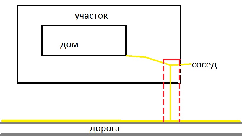

KAN_0777 Опубліковано: 4 жовтня 2018 Поділитись Опубліковано: 4 жовтня 2018 здравствуйте. скажите пожалуйста - можно ли сделать заезд во двор где проходит газовая труба в земли полиэтиленовая в мой двор и с моего двора еще ветка идет в соседний двор??? в другом месте нет возможности сделать заезд толковый для легковой машины у вложении приложил примерную "схему" где красные линии это и есть от асфальтированной дороги вьезд который хочу сделать (снять см 10-15 растущего слоя и засыпать гранотсевом или щебнем) вот и созрел вопрос к знающим людям, можно так сделать? + во дворе сразу за воротами буду парковать машину и над ней сделать навес Посилання на коментар Поділитися на інших сайтах More sharing options...
Piastr Опубліковано: 4 жовтня 2018 Поділитись Опубліковано: 4 жовтня 2018 Возможно. У меня труба вдоль дороги идет и под дорогой отвод проведен во двор. Там требование глубина заложения 1,2 м и вруба укладывается в другую ПЭ трубу определенного диаметра и прочности, уже точно не помню вроде 100 мм и SDR 17, уточните в райгазе. Вообще, проект нужно заказывать, там все будет описано. Посилання на коментар Поділитися на інших сайтах More sharing options...
