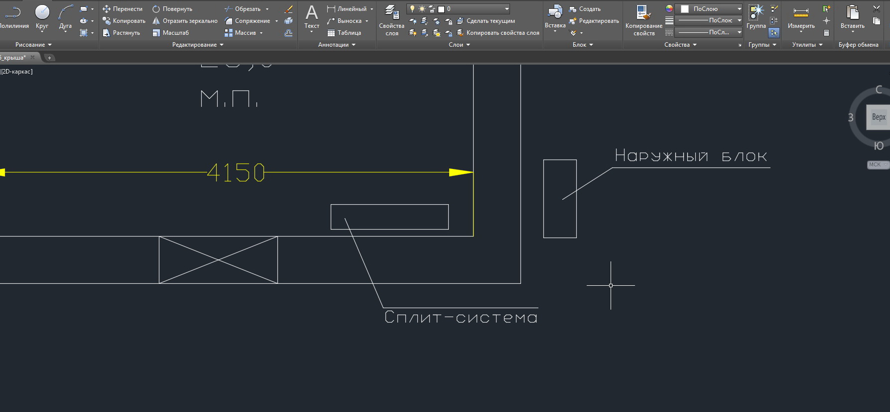

Ranch Опубліковано: 2 жовтня 2018 Поділитись Опубліковано: 2 жовтня 2018 Возникло несколько вопросов, на которые не нашёл нигде внятного ответа. 1. Каковы должны быть размеры штробы в стене для установки труб кондиционера и подачи питания 220В на наружный блок? 2. Можно ли приблизительно (без покупки сплит-системы) сказать, на какой высоте от потолка и от боковой стены (слева) сделать начало штробы в доме, чтобы потом не ложить короба и не портить штукатурку? 3. Какого внутреннего диаметра необходимо сделать закладные трубки в стену, чтобы по ним потом можно было гарантированно легко и просто вывести трубки для слива конденсата и трубки, по которым циркулирует фреон? Заранее благодарен всем, кто сможет сказать что-то конкретное по существу заданных вопросов. Посилання на коментар Поділитися на інших сайтах More sharing options...
