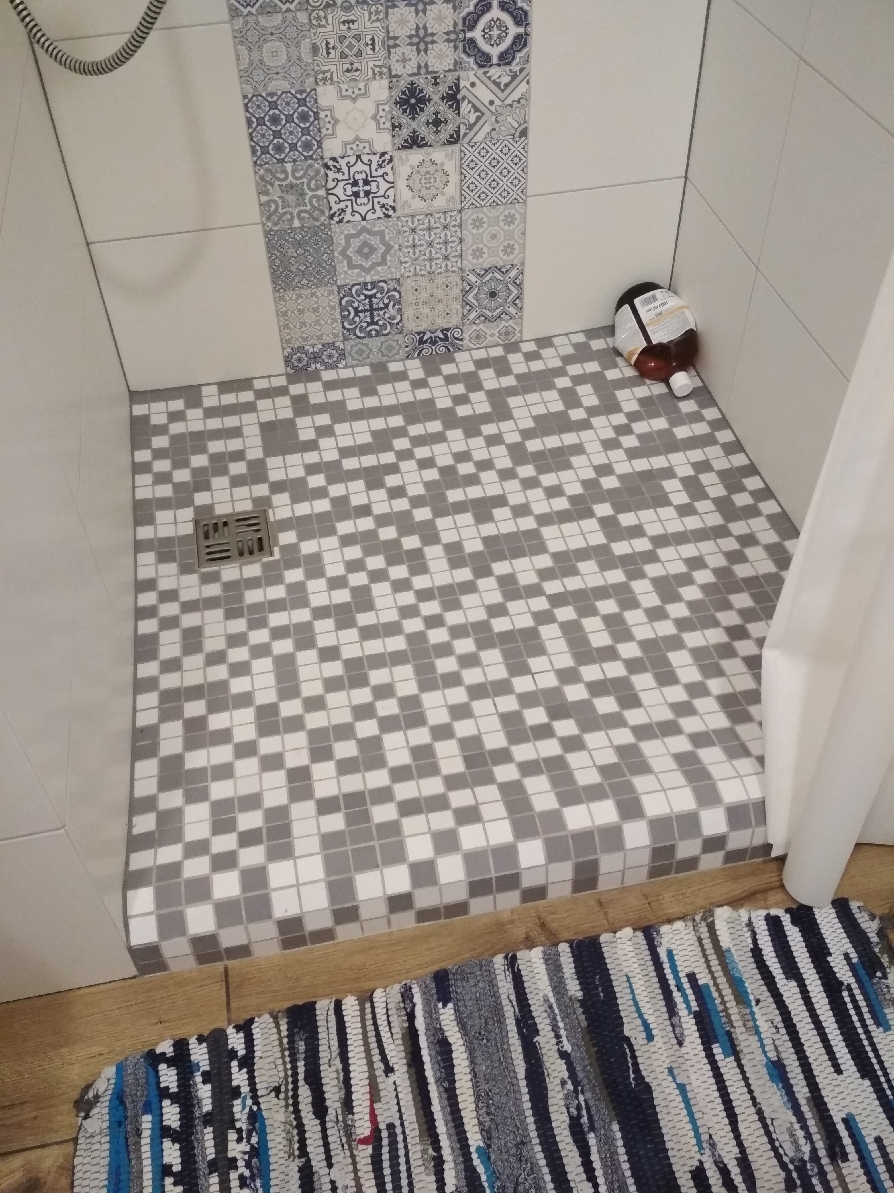

trik Опубліковано: 15 травня 2019 Поділитись Опубліковано: 15 травня 2019 Теоретически, да. Практически - нет. Да и я не люблю такие поддоны. У меня такой же как на фото дома, довольна, не понимаю зачем по другому Практически я себе так сделал. На счет люблю не люблю согласен - дело вкуса. Мне нравится когда нет лишних ступенек, плитка из комнаты плавно переходит в мозаику душевой. Убирать намного проще, пальцы на ногах после бутылки вина не отбиваешь как Сарочка. Ну и приятный бонус в виде аварийного слива для ванной получился почти сам собой. Потребовалось лишь соблюсти минимальный уклон плитки к душевой. 4 Посилання на коментар Поділитися на інших сайтах More sharing options...
Татьяна5 Опубліковано: 15 травня 2019 Автор Поділитись Опубліковано: 15 травня 2019 Практически я себе так сделал. На счет люблю не люблю согласен - дело вкуса. Мне нравится когда нет лишних ступенек, плитка из комнаты плавно переходит в мозаику душевой. Убирать намного проще, пальцы на ногах после бутылки вина не отбиваешь как Сарочка. Ну и приятный бонус в виде аварийного слива для ванной получился почти сам собой. Потребовалось лишь соблюсти минимальный уклон плитки к душевой. У Вас УШП? Принятая по маякам с затиркой в нолик товарного бетона? Про уборку не поняла , убирать проще что именно? С точки зрения слоев гидроизоляции и метода устройства приподнятый поддон создаёт меньше проблем. Но это вопрос вкуса и удобства 1 Посилання на коментар Поділитися на інших сайтах More sharing options...
Татьяна5 Опубліковано: 15 травня 2019 Автор Поділитись Опубліковано: 15 травня 2019 У меня вот так, никто никуда не бьётся, может потому, что не пьём )) 1 Посилання на коментар Поділитися на інших сайтах More sharing options...
