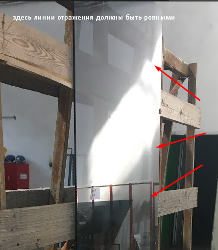

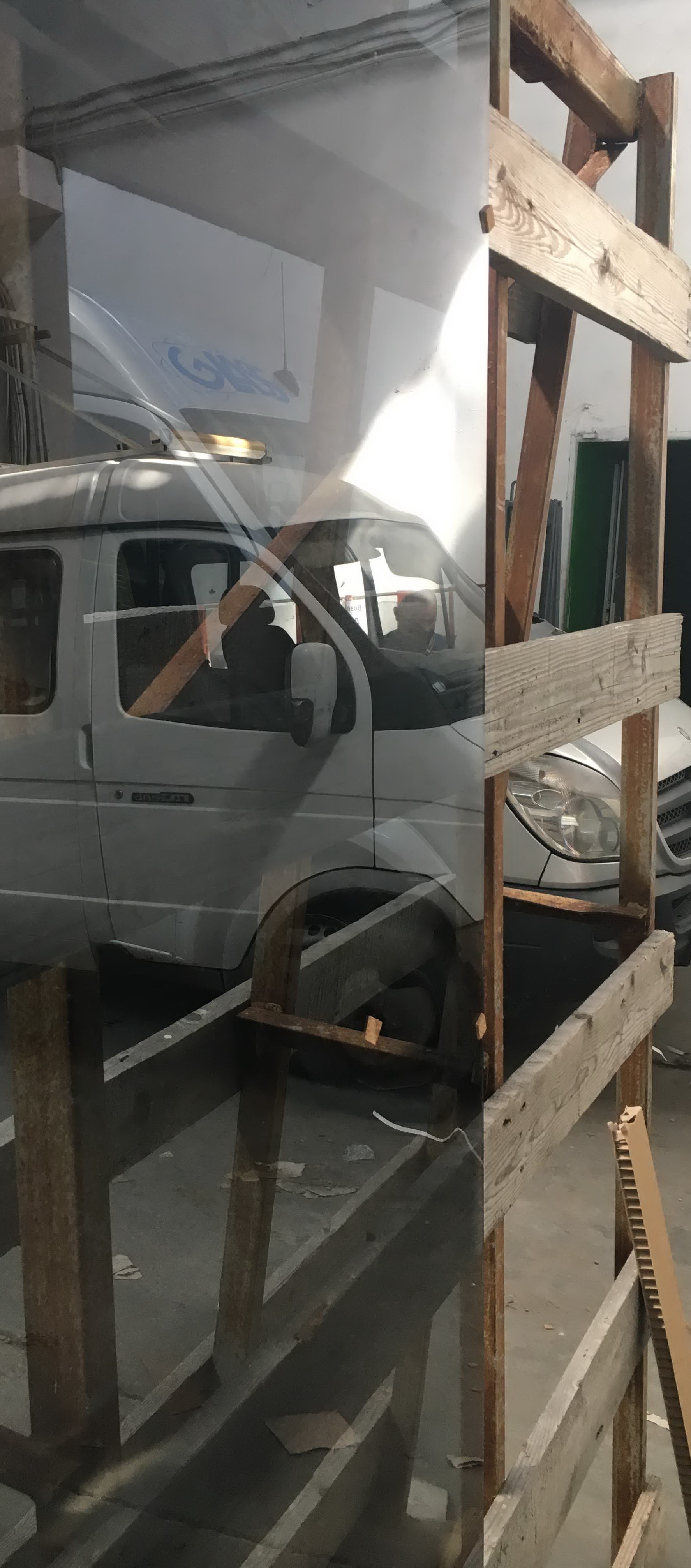

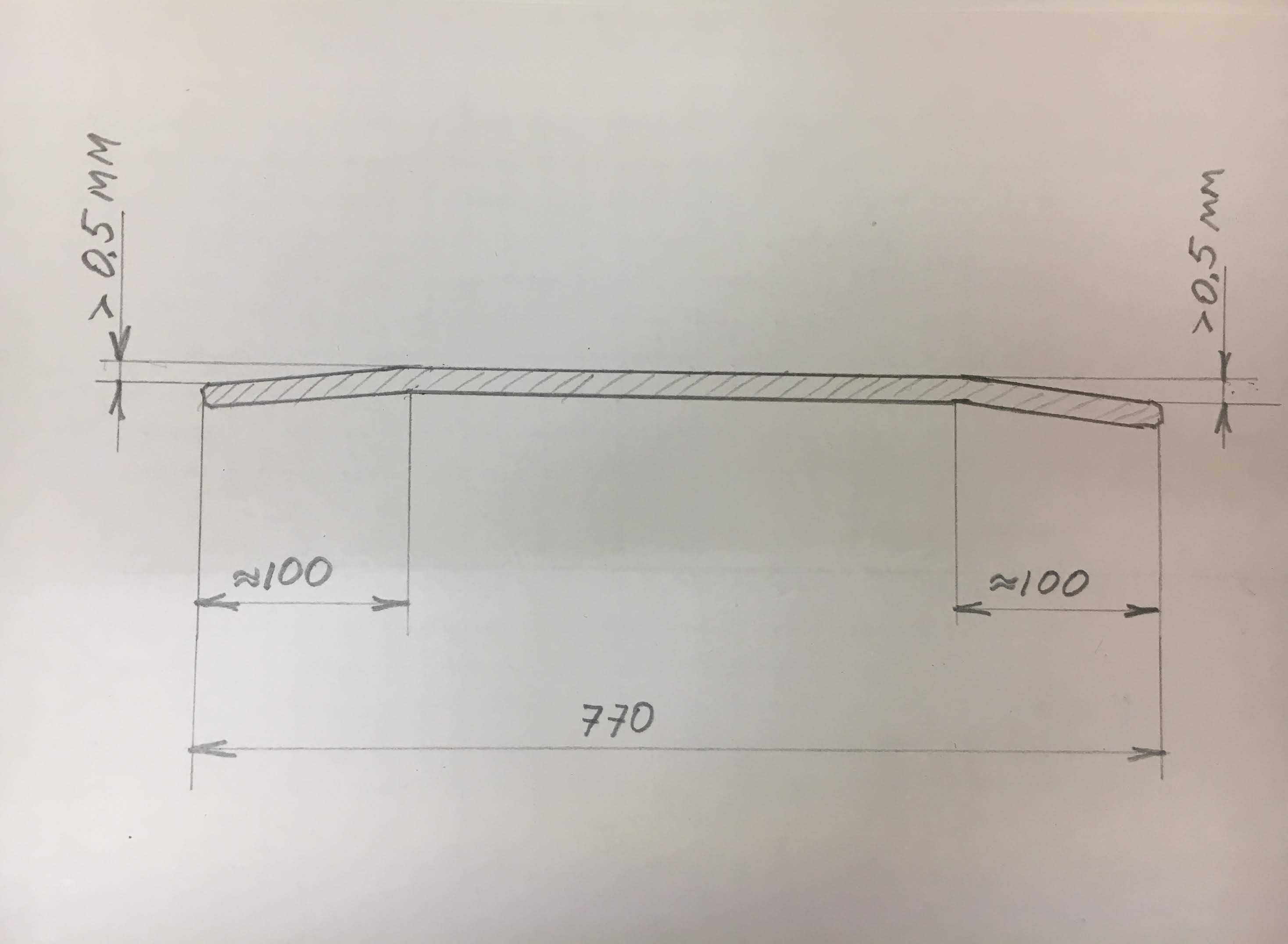

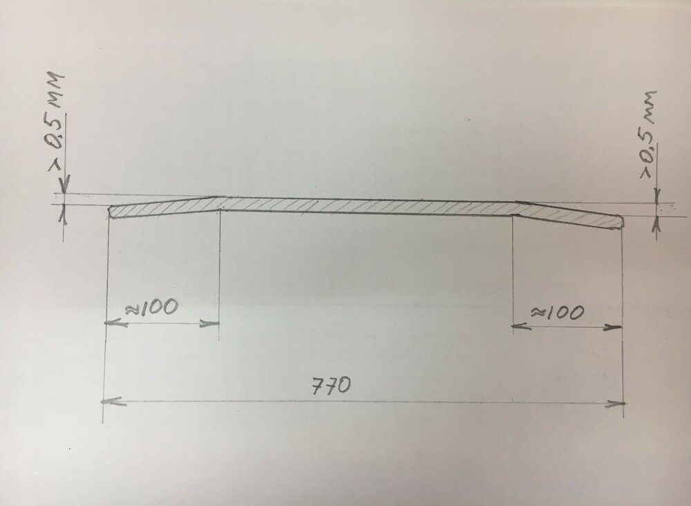

Ooegh Опубліковано: 25 вересня 2018 Поділитись Опубліковано: 25 вересня 2018 Здравствуйте. Заказывал стекло в душевую с закалкой (толщина 6 мм, размер 2000*770, цвет бронза). Приехал забирать, а оно кривое по плоскости, очень заметно по отражению. Вдоль длинной стороны ближе к краям волнистость - 2 линии. Приложили поперек волнам правило. И от горба к краю уже на расстоянии 10 см щель не менее 0,5 мм. Мне говорят, что оно ГОСТ проходит и должен забрать изделие. Сомневаюсь, что стекло с такой кривизной, марки М1 есть норма. Или это придираюсь? На фото не самый удачный ракурс, в живую куда заметнее. Посилання на коментар Поділитися на інших сайтах More sharing options...
Antrate Опубліковано: 26 вересня 2018 Поділитись Опубліковано: 26 вересня 2018 ДСТУ Б В.2.7-110-2001 3.5 Відхилення від площинності листів скла (крім візерунчастих стекол) не повинні перевищувати значень, вказаних у таблиці 3. Величину відхилень встановлюють у відсотках від довжини найменшої сторони скла. Відхилення від площинності листів візерунчастих стекол встановлюють у договорі між виготовлювачем і споживачем. 1 Посилання на коментар Поділитися на інших сайтах More sharing options...
Drunya Опубліковано: 26 вересня 2018 Поділитись Опубліковано: 26 вересня 2018 толщина 6 мм, размер 2000*770, цвет бронза стекло с такой кривизной, марки М1 есть норма Бронза - это уже не М1 и ГОСТ 111-2001 к такому стеклу не относится. Для М1 по ГОСТУ: П.4.7 ГОСТ 111-2001 - "Отклонение от плоскости листа стекла не должно быть более 0,1% длины наименьшей стороны". Но все, кто закаливают стекло, работают по своим ТУ. Поэтому попросите изучить ТУ производителя, может там этот вопрос будет описан. Мое ИМХО - таких проблем после закалки со стеклом быть не должно, по крайней мере я такого за последние лет 10 не встречал. Посилання на коментар Поділитися на інших сайтах More sharing options...
