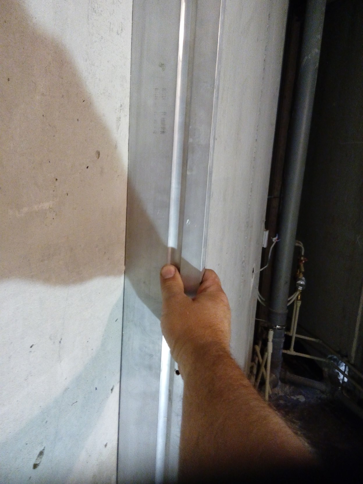

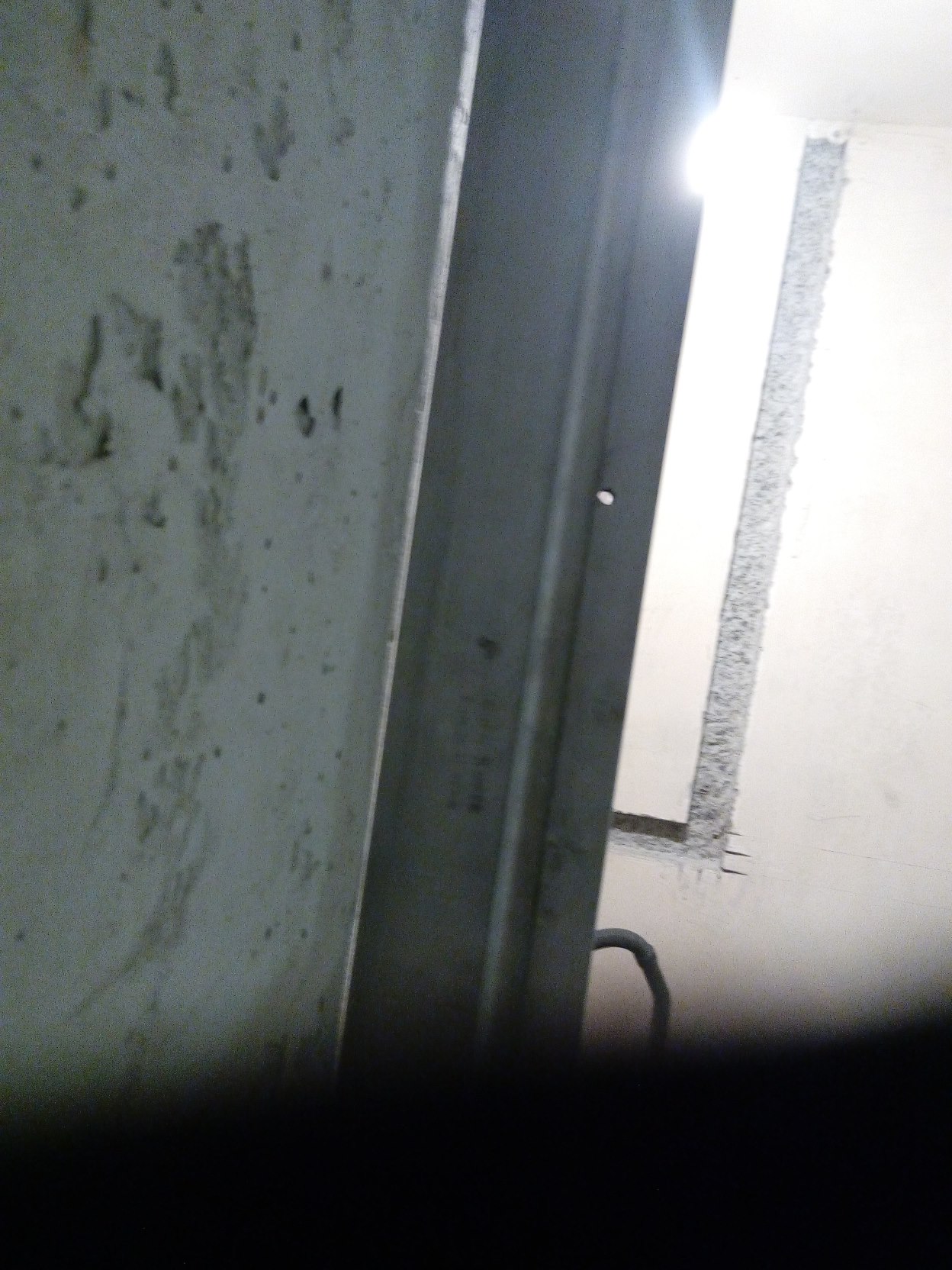

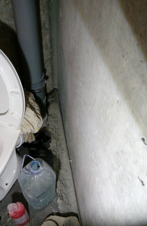

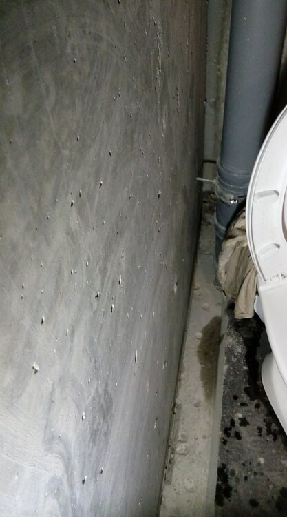

BeeKeeper Опубліковано: 23 вересня 2018 Поділитись Опубліковано: 23 вересня 2018 Доброго времени суток форумчанам. Есть квартира в новострое (месяц назад выдали ключи), панельный дом. Необходимо сделать ремонт в ванной комнате и туалете. Плиточник сказал, что необходимо предварительно выполнить штукатурные работы ротбандом и после этого ложить плитку. Я сразу согласился. Но что меня смутило: Купите материалы, в числе коих РОТБАНД Буду делать штукатурку по маякам, когда застынет, начну ложить плитку. Собственно вопросы. А надо ли выполнять штукатурку по панели, если она ровная (2,5 метровое правило показывает максимальный зазор в 3-4, ну только в паре мест до 6 мм)? Сама панель стоит вертикально (замерял сначала 2-метровым уровнем, потом взял лазерный нивелир). Главный вопрос, необходимо ли штукатурить бетонные новые стены? Почему? Если все-таки необходимо, то чем? Спасибо! P.S. На последнем фото максимальный зазор, который мне удалось найти на стенах. Где-то порядка 6 мм. Посилання на коментар Поділитися на інших сайтах More sharing options...
Vitaliy67 Опубліковано: 23 вересня 2018 Поділитись Опубліковано: 23 вересня 2018 Ну, наверно, мастеру виднее. Шесть мм это горб или яма. Если горб то его или сбивать или выводить стену по самой выступающей точке. А как у Вас с углами в 90 градусов. И ротбант должен не застыть,а полностью высохнуть. 1 Посилання на коментар Поділитися на інших сайтах More sharing options...
Serd Опубліковано: 24 вересня 2018 Поділитись Опубліковано: 24 вересня 2018 Гладкий бетон очень желательно шлифонуть (вскрыть) перед укладкой плитки. Клеем перетянуть ямы. И проверить угол 90,где он необходим. Иначе штукатурить. Посилання на коментар Поділитися на інших сайтах More sharing options...
мастерок Опубліковано: 24 вересня 2018 Поділитись Опубліковано: 24 вересня 2018 Правило это детский лепет,стена может быть завалена на 5 см,но правило покажет ровную плоскость.Проверка проводится уровнем,в идеале лазером с разверткой 90 градусов. 1 Посилання на коментар Поділитися на інших сайтах More sharing options...
