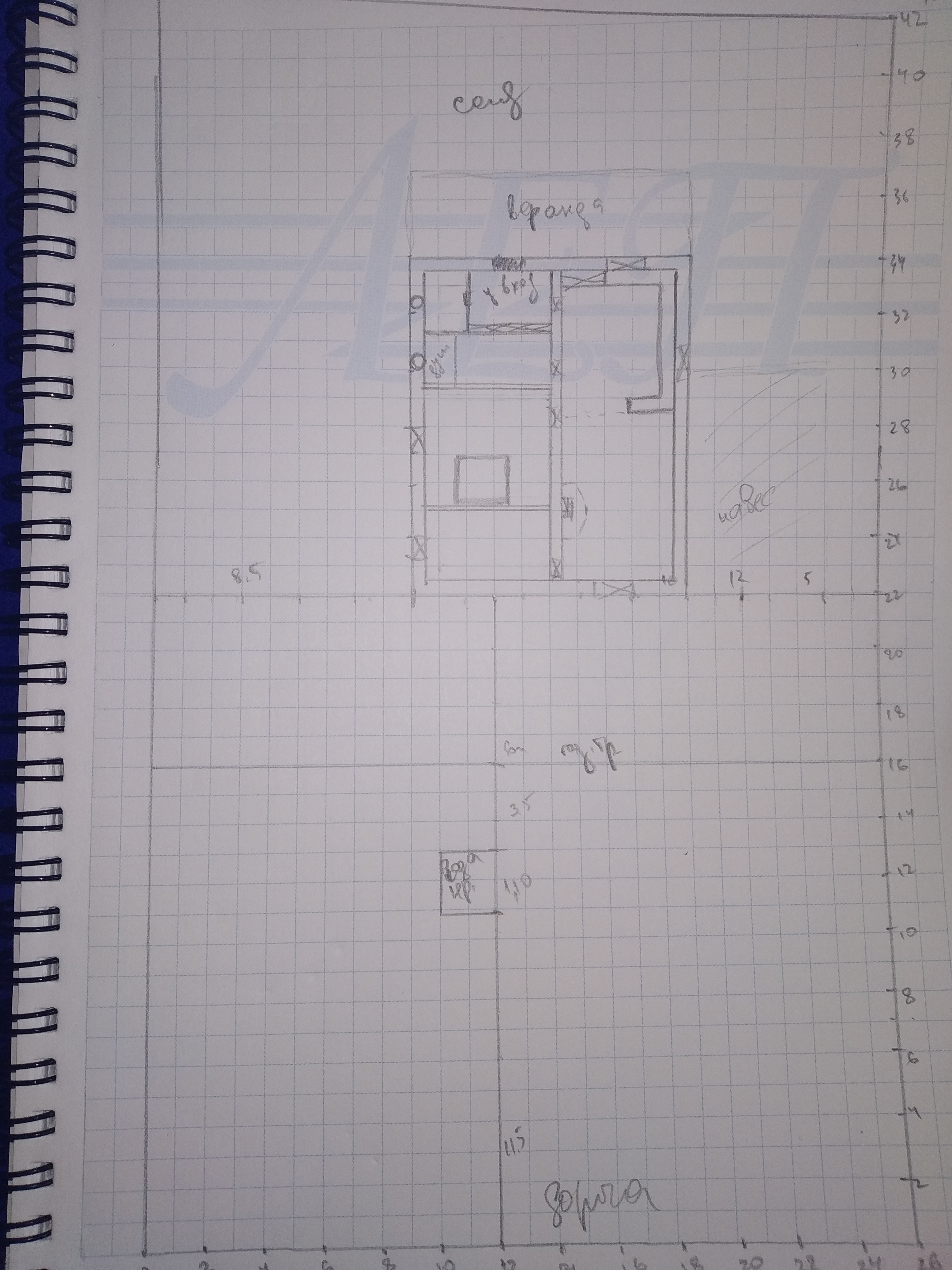

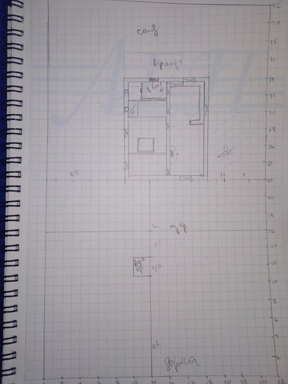

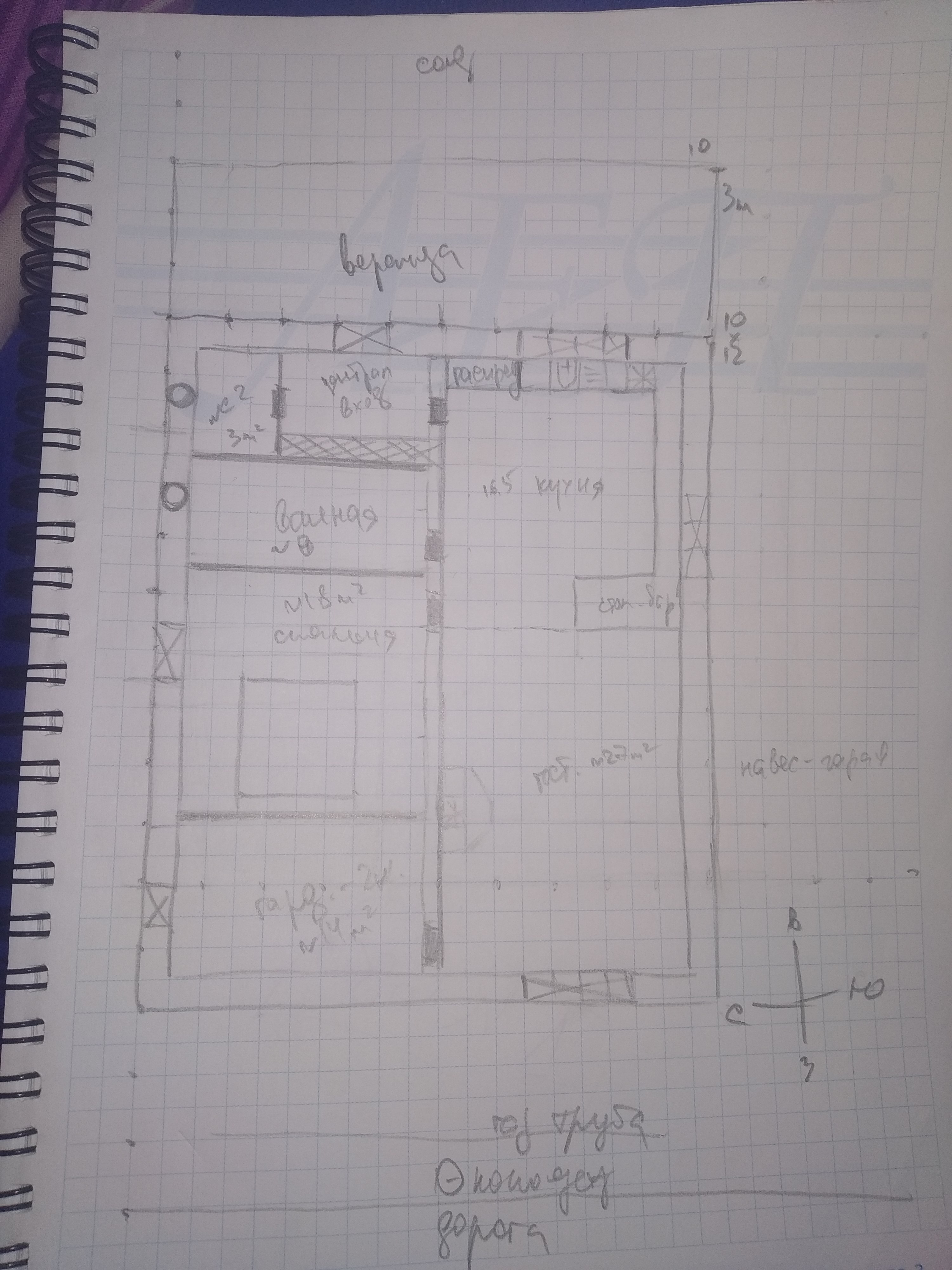

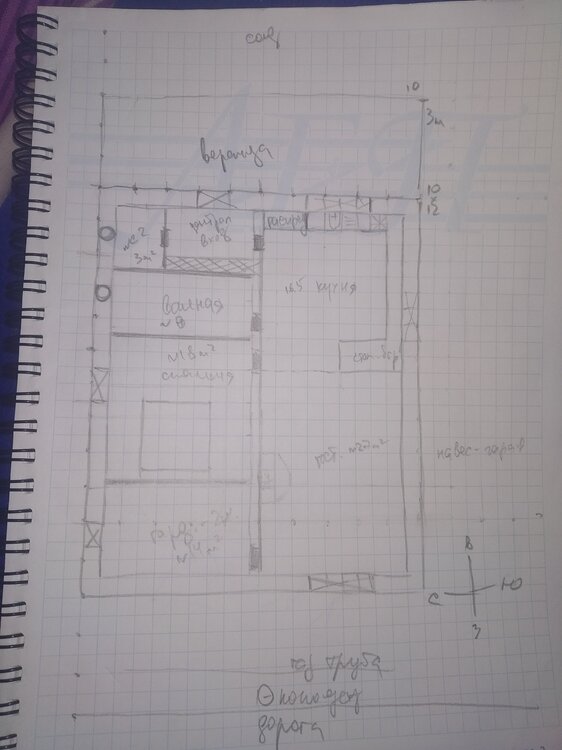

Pipfox Опубліковано: 16 вересня 2018 Поділитись Опубліковано: 16 вересня 2018 Всем привет! В этом году начинается самое тяжёлое испытание - постройка дома... Домик будет небольшой, в один этаж, без жилого мансардного этажа. Планируется односкатная крыша ( по крайней мере - планируется ) Строительство в режиме экономии, но не критической, а разумной))) Ленточный фундамент, стены - газоблок, крыша - металлочерепица. На форуме гуляю уже почти год, но информации так много... Проект приблизительный и требует критики знающих людей - буду очень благодарна за комментарии. Посилання на коментар Поділитися на інших сайтах More sharing options...
vadimv Опубліковано: 16 вересня 2018 Поділитись Опубліковано: 16 вересня 2018 буду очень благодарна за комментарии.У родычей похожая планировка загородного дома (дачи), только вместо гардеробной вторая спальня. Из недостатков: помещение кухни-гостиной слишком непропорционально - длинный узкий вагон с низким потолком. И вообще, 100 кв.м общей площади и одна спальня - это крайне нерациональное использование площади. ИМХО, конечно же. 2 Посилання на коментар Поділитися на інших сайтах More sharing options...
Pipfox Опубліковано: 16 вересня 2018 Автор Поділитись Опубліковано: 16 вересня 2018 Гардеробная - дополнительная комната: гард./гостевая/детская, просто функция комнаты в процессе определится Мне как раз интересно было кухня-гостинная без разделения - минимум стен, максимум пространства Посилання на коментар Поділитися на інших сайтах More sharing options...
vadimv Опубліковано: 16 вересня 2018 Поділитись Опубліковано: 16 вересня 2018 Гардеробная - дополнительная комната: гард./гостевая/детская, просто функция комнаты в процессе определится Тогда у этого помещения должны быть человеческие размеры. А не 2,5х4,5. Мне как раз интересно было кухня-гостинная без разделения - минимум стен, максимум пространстваЧтобы было максимум пространства - оно должно быть соразмерным. Т.е. соотношение длина/ширина должно быть разумным. А не 11х4. 1 Посилання на коментар Поділитися на інших сайтах More sharing options...
Pipfox Опубліковано: 16 вересня 2018 Автор Поділитись Опубліковано: 16 вересня 2018 Чтобы было максимум пространства - оно должно быть соразмерным. Т.е. соотношения длина/ширина и ширина/высота должны быть разумными. А не 11х4. На крайний случай можно сделать разделитель-полки чтобы разделить зоны кухни и гостиной и не было эффекта "вагона". Просто пока не знаю другой вариации... Добавлено через 2 минуты Тогда у этого помещения должны быть человеческие размеры. А не 2,5х4,5. У меня такая спальня уже лет 15 вполне комфортная комната Посилання на коментар Поділитися на інших сайтах More sharing options...
vadimv Опубліковано: 16 вересня 2018 Поділитись Опубліковано: 16 вересня 2018 У меня такая спальня уже лет 15 вполне комфортная комната Да, в хрущовках были такие комнаты. Но пожив в нормальном помещении, вы заметите, что удобнее 3х4, а еще удобнее 4х4. Просто пока не знаю другой вариации...Начните с того, что: 1. Определите пятно застройки на своем участке. 2. Определите, какие помещения и какой площади вам нужны. 3. Набросайте функциональную схему на пятне застройки (рисуем внешние контуры дома (в пределах пятна застройки) и внутри этого квадрата (или прямоугольника) рисуем кружки, обозначая те места, в которых лучше всего расположить эти помещения с учетом сторон света, соседних строений и коммуникаций.) 4. И только потом рисуйте планировку. 1 Посилання на коментар Поділитися на інших сайтах More sharing options...
Музей Опубліковано: 16 вересня 2018 Поділитись Опубліковано: 16 вересня 2018 Проект приблизительный Очень рекомендую рассматривать дом, как часть участка. В противном случае , это будет квартира с нагрузкой в виде нескольких соток грязи. Начните с планирования участка с привязкой к дому, сторонам света и собственным мечталкам. Вы ведь как-то представляли себе загородную жизнь? Что Вы ждёте от своего дома (читай дом с садом)? На этапе концепции очень удобно использовать программку Паблишер. Никакие особые навыки не требуются. Меняй, переставляй.... Добавлено через 1 минуту У меня такая спальня уже лет 15 вполне комфортная комната В таком случае, зачем Вам эта огромная головная боль, в виде стройки на несколько лет? 2 Посилання на коментар Поділитися на інших сайтах More sharing options...
Pipfox Опубліковано: 16 вересня 2018 Автор Поділитись Опубліковано: 16 вересня 2018 Да, в хрущовках были такие комнаты. Но пожив в нормальном помещении, вы заметите, что удобнее 3х4, а еще удобнее 4х4. Не спорю и абсолютно согласна, именно поэтому спальня чуть больше 4*4, но для детской/гостевой 3*4, думаю, хватит к тому-же эти пропорции ориентировочные и всё ещё в процессе обсуждения. QUOTE=vadimv;4708762] Начните с того, что: 1. Определите пятно застройки на своем участке. 2. Определите, какие помещения и какой площади вам нужны. 3. Набросайте функциональную схему на пятне застройки (рисуем внешние контуры дома (в пределах пятна застройки) и внутри этого квадрата (или прямоугольника) рисуем кружки, обозначая те места, в которых лучше всего расположить эти помещения с учетом сторон света, соседних строений и коммуникаций.) 4. И только потом рисуйте планировку. Работаем Добавлено через 10 минут Очень рекомендую рассматривать дом, как часть участка. В противном случае , это будет квартира с нагрузкой в виде нескольких соток грязи. Начните с планирования участка с привязкой к дому, сторонам света и собственным мечталкам. Вы ведь как-то представляли себе загородную жизнь? Что Вы ждёте от своего дома (читай дом с садом)? На этапе концепции очень удобно использовать программку Паблишер. Никакие особые навыки не требуются. Меняй, переставляй.... Добавлено через 1 минуту В таком случае, зачем Вам эта огромная головная боль, в виде стройки на несколько лет? На самом деле участок практически весь расписан начиная от деревьев заканчивая хоз.постройками. Ориентация на стороны света, подход коммуникаций и расположение дороги (шумность) , так как у родителей дом в том-же районе и я в курсе где летом жара, и где может не хватать света. Тем более этот дом будет основным местом жизни, а не дачей и нужно рассчитывать круглогодичные условия. А насчёт боли - все, что нас не убивает... :D П.с.програмку уже пробую, большое спасибо))) Посилання на коментар Поділитися на інших сайтах More sharing options...
shneider_vova Опубліковано: 17 вересня 2018 Поділитись Опубліковано: 17 вересня 2018 В гостиной стоит расставить мебель, чтобы понимать пути движения- она у вас заменяет коридор. Далее имхо - мне такие финские планировки не нравятся - наверное, когда нет детей- этот вариант ещё возможен, но когда маленькие дети - как они будут спать, если вечерняя жизнь в гостиной ещё продолжается? 1 Посилання на коментар Поділитися на інших сайтах More sharing options...
Pipfox Опубліковано: 17 вересня 2018 Автор Поділитись Опубліковано: 17 вересня 2018 В гостиной стоит расставить мебель, чтобы понимать пути движения- она у вас заменяет коридор. Далее имхо - мне такие финские планировки не нравятся - наверное, когда нет детей- этот вариант ещё возможен, но когда маленькие дети - как они будут спать, если вечерняя жизнь в гостиной ещё продолжается? Ориентировалась на финские планировки без коридоров - уж очень нам по душе простота их виденья с мебелью уже определились - книжные полки вдоль стены, диван поудобнее и мультимедиа-зона (тв или экран для проектора, проигрыватель и т.п.). по стене между спальней и 2й комнатой - дровяной камин (скорее всего, мурованный). со сном как раз все просто - для посиделок будет веранда-терраса пристроенная со стороны входа. на данном этапе интересуют эргономические решения - я прекрасно понимаю, что подобное надо искать самостоятельно и вытягивать по нитке :D Так как очень много запланировано начиная от видеонаблюдения, систем разного направления на ардуинках и заканчивая капельным поливом и сбором дождевой воды - хочется сначала продумать коробку и коммуникации , чтобы потом не думать о нехватке одного выключателя У нас еще проблема с водой - очень высокий уровень известняка и придется ставить доп.очистку так как мембрана осмоса выдыхается очень быстро, а заказывать бутилированную вода надоедает (маме на компоты приходится каждый год мучиться). Посилання на коментар Поділитися на інших сайтах More sharing options...
