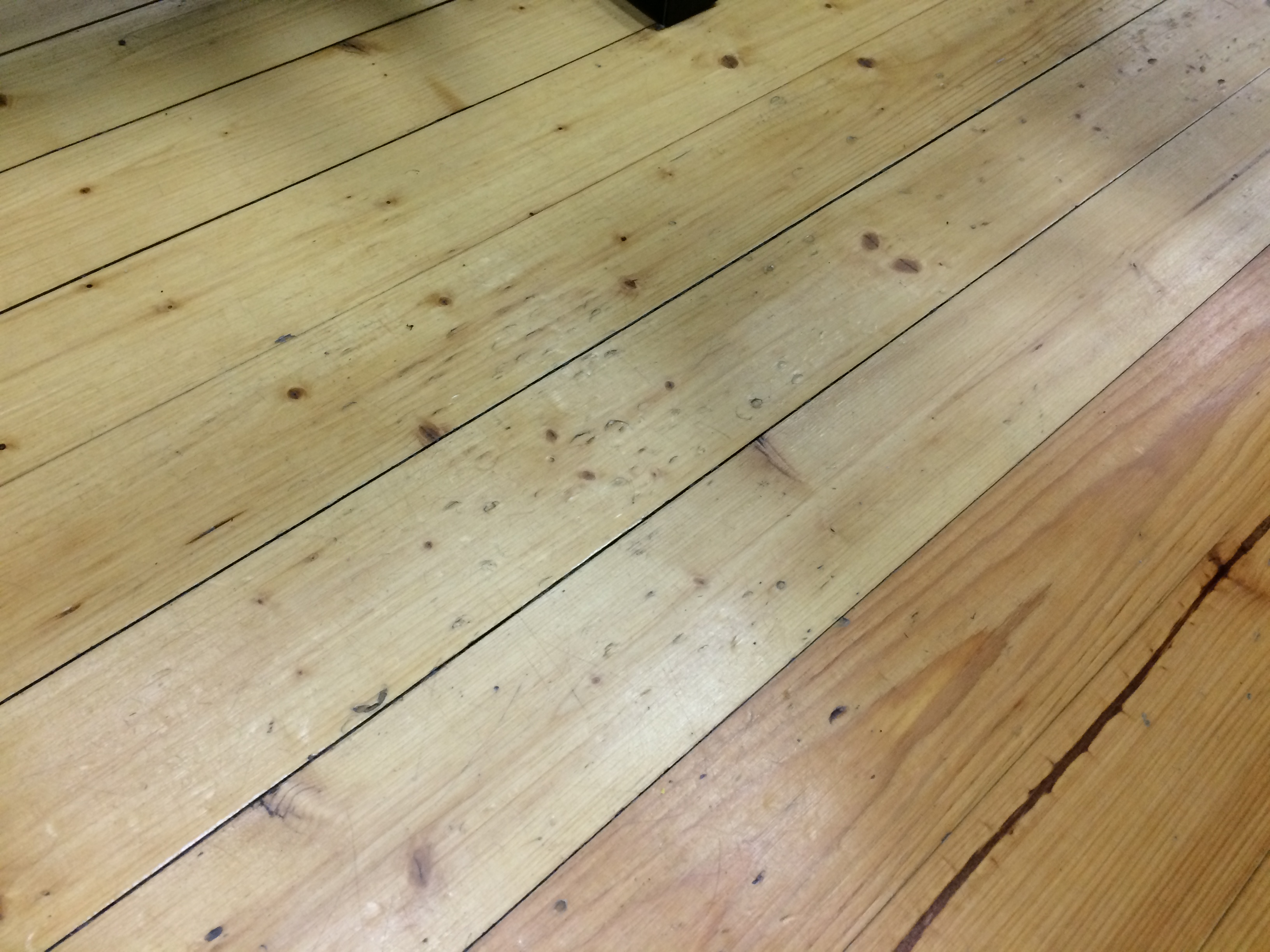

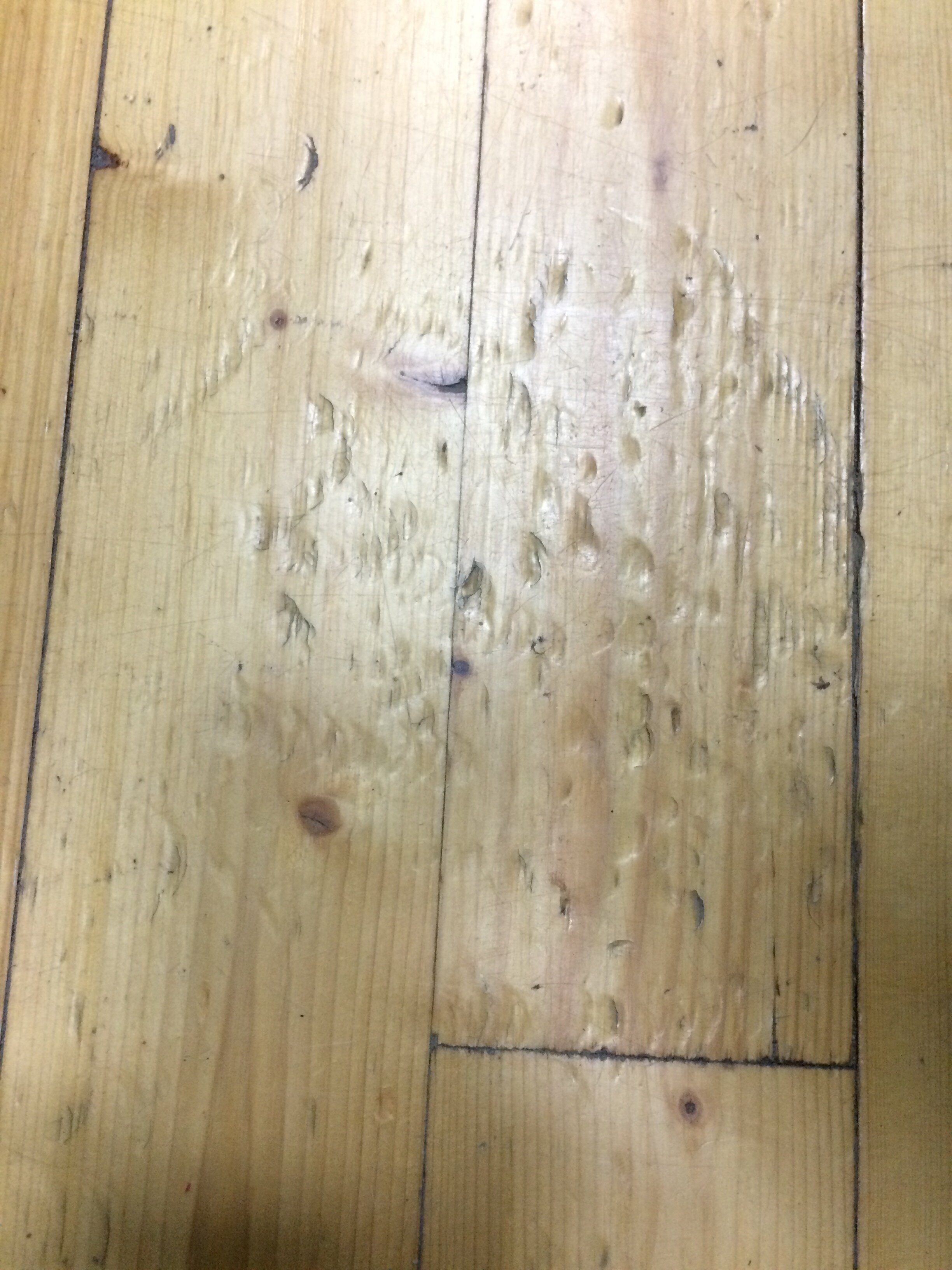

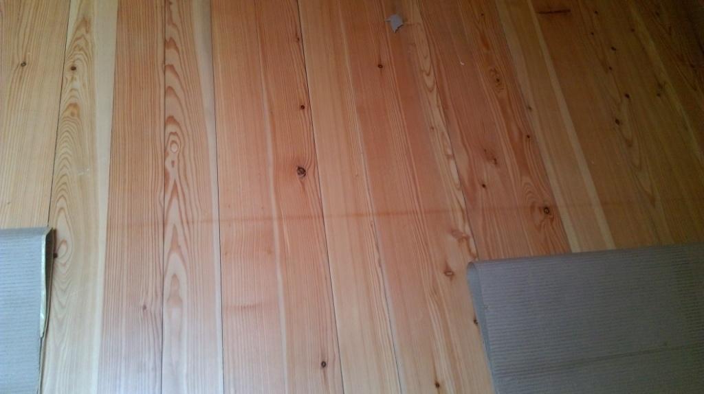

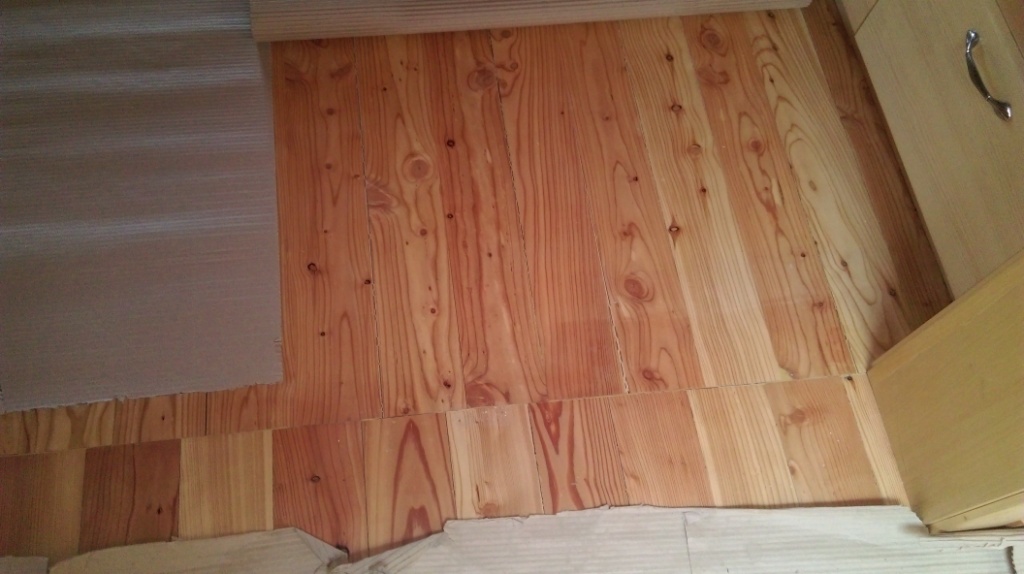

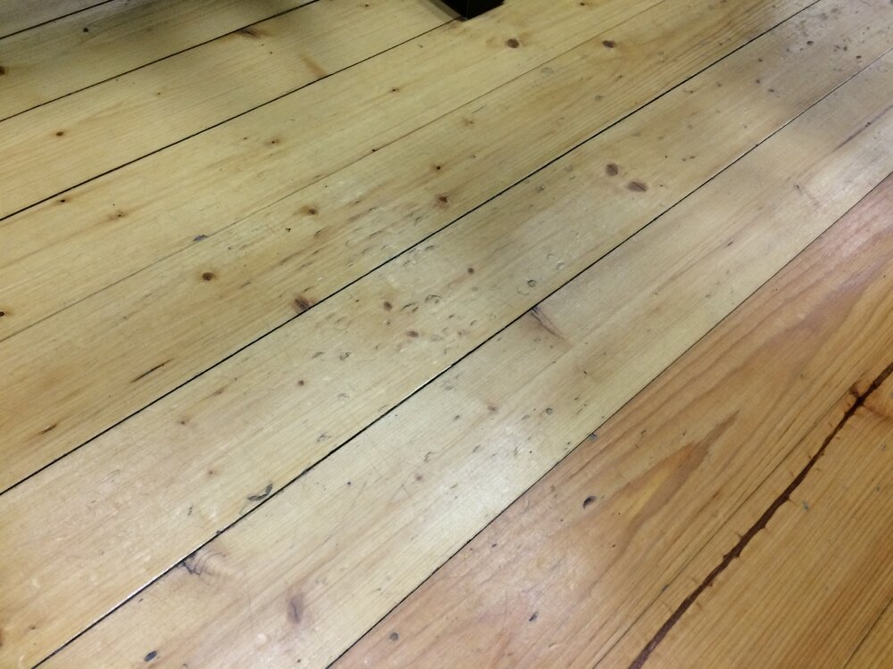

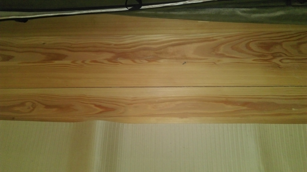

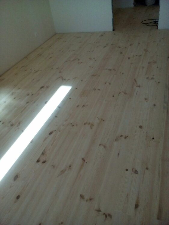

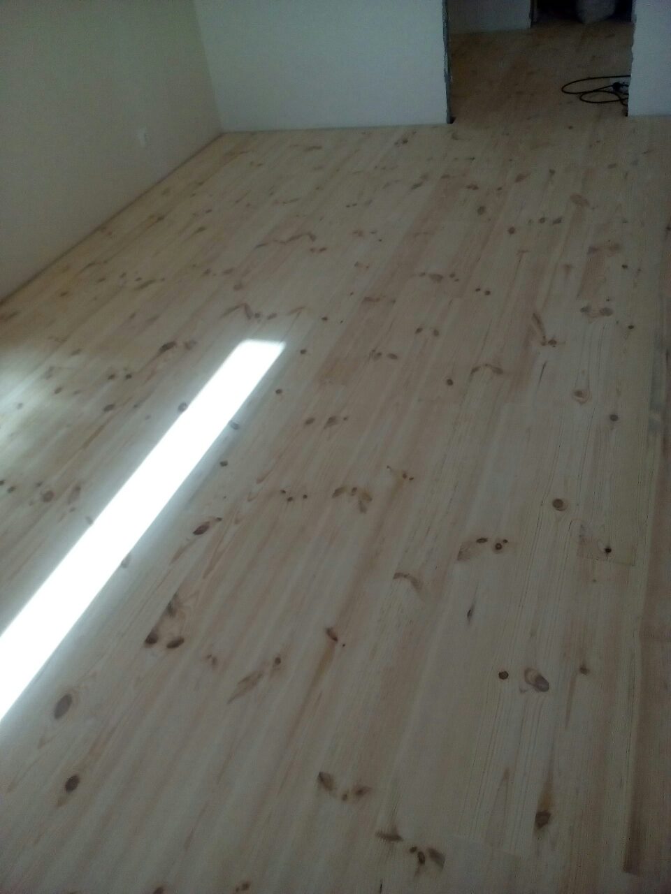

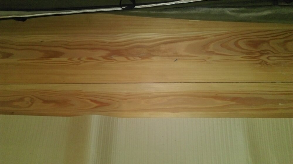

alex7714 Опубліковано: 9 травня 2017 Поділитись Опубліковано: 9 травня 2017 Стою перед выбором сосна или лиственница на пол? Видел на днях пол из сосны, которому 3-4 года - тоже не весело. Как выглядит пол из лиственницы через 5-8 лет? Поделитесь фото Посилання на коментар Поділитися на інших сайтах More sharing options...
lagish Опубліковано: 10 травня 2017 Поділитись Опубліковано: 10 травня 2017 Видел на днях пол из сосны На фото не сосна...может только на втором в правом нижнем углу,доска с серцевиной,на сосну похожа.Да и изготовлена кустарным способом. Посилання на коментар Поділитися на інших сайтах More sharing options...
suborgui Опубліковано: 11 травня 2017 Поділитись Опубліковано: 11 травня 2017 Да по фото это ель/смерека она мягче сосны будет Посилання на коментар Поділитися на інших сайтах More sharing options...
alex7714 Опубліковано: 16 травня 2017 Поділитись Опубліковано: 16 травня 2017 Заказал образец доски пола лиственницы - буду пробовать на прочность (царапать ногтем, бросать тяжелое), т.к жена настаивает именно на лиственнице. Кто подскажет woodukrdim - это реальные поставщики или только пишут? Кто-нибудь был у них на складе или сотрудничал? Посилання на коментар Поділитися на інших сайтах More sharing options...

lagish Опубліковано: 20 травня 2017 Поділитись Опубліковано: 20 травня 2017 Если для вас царапины и вмятины не так критичны (а они будут на любом паркете) Та я к тому,что парень выложил фотки пола со смереки,в состоянии будто на нём орехи кололи...а обсуждение свернуло в тему,типа если бы был пол из мербау,то хоть на бульдозере катайся... Добавлено через 3 минуты Да,одни породы мягче,другие твёрже.Степень отличия не столь важна если каждый день двигать по полу диван,в котором гвозди из ножек торчат. Посилання на коментар Поділитися на інших сайтах More sharing options...

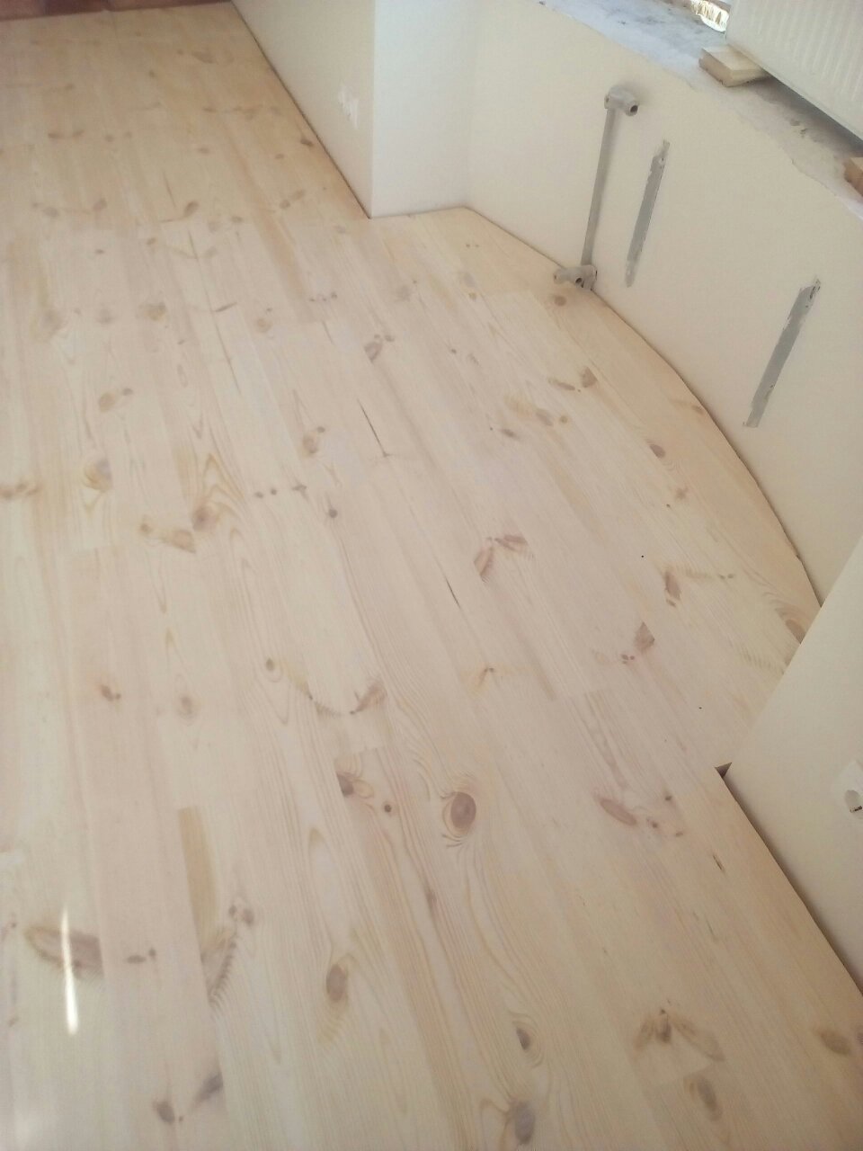

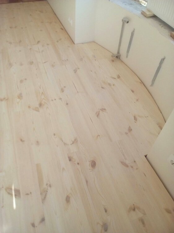

technova Опубліковано: 19 липня 2017 Поділитись Опубліковано: 19 липня 2017 Джентльмены! А что посоветуете в моей ситуации? Есть черновой пол из 35 доски(или 40 ),относительно ровный. В некоторых местах на 2-3 мм есть "ступеньки"между рядом лежащими досками. Теперь хочу положить половую доску (26 мм,калиброванную,срощенную,со шпунтом) Есть идея подложить под доску прокладку (термо-звуко- изоляционную) толщиной 2 мм (название забыл,брал в Эпике). В паз или в гребень закручивать саморез (3.5х60),а паз по всей длине обработать клеем ПВА . Что скажете? Посилання на коментар Поділитися на інших сайтах More sharing options...
Академик Опубліковано: 20 липня 2017 Поділитись Опубліковано: 20 липня 2017 Джентльмены! А что посоветуете в моей ситуации? Есть черновой пол из 35 доски(или 40 ),относительно ровный. В некоторых местах на 2-3 мм есть "ступеньки"между рядом лежащими досками. Теперь хочу положить половую доску (26 мм,калиброванную,срощенную,со шпунтом) Есть идея подложить под доску прокладку (термо-звуко- изоляционную) толщиной 2 мм (название забыл,брал в Эпике). В паз или в гребень закручивать саморез (3.5х60),а паз по всей длине обработать клеем ПВА . Что скажете? Сделаете после укладки красивые фотки и будете здесь их выкладывать , со словами - смотрите как хорошо получилось Больше - ничего хорошего у вас не будет. По пунктам. 1. Вы конечно много чего о доске и основании написали, но далеко не всё, а именно - вообще не понятно какую влажность имеет основание и сама шпунт доска? А это нужно знать для понимания того на сколько доски ссохнутся в последствии. Я всем советую укладывать доску из хвойных пород (вы не указали, но я так понимаю это именно хвойная доска?) в любое время года, но в последствии, после окончания первого отопительного сезона - подтягивать доски с подклиниванием, в такое время они имеют самую минимальную влажность. Крепить подобные доски нужно не просто саморезами абы какими, которые у вас при расширении досок летом поломаются на 30-50%, а в процессе укладки разломают вам шипы. Применяйте для укладки саморезы длиной 55 мм, типа этих parket.ieremenko.net/?product=spax-s-%D1%81%D0%B0%D0%BC%D0%BE%D1%80%D0%B5%D0%B7%D1%8B-%D0%B4%D0%BB%D1%8F-%D0%BC%D0%B0%D1%81%D1%81%D0%B8%D0%B2%D0%BD%D0%BE%D0%B9-%D0%B4%D0%BE%D1%81%D0%BA%D0%B8 2. Из п.1 прямо вытекает что клеем ПВА и подобными водными клеями проклеивать шип/пазы массива из сосны - бесполезная трата клея и труда. Если в процессе укладки увидите что есть щели из за не ровных примыканий - лучше примените МС-полимерные клея-герметики, они просто растягиваются при ссыхании досок и не дают щелей, типа этого parket.ieremenko.net/?product=tenalux-118s-%d0%ba%d0%bb%d0%b5%d0%b9-%d0%b3%d0%b5%d1%80%d0%bc%d0%b5%d1%82%d0%b8%d0%ba-%d0%bd%d0%b0-%d0%bc%d1%81-%d0%bf%d0%be%d0%bb%d0%b8%d0%bc%d0%b5%d1%80%d0%b5 Если шип/паз будут болтаться, или если хотите что б в последствии никогда не скрипело соединение шип/паз - вдавите при укладке в них немного того же герметика. Если не хотите потом перекладывать доску и не хотите в последствии никогда видеть щели - уложите доску с зазором сразу и после шлифовки и нанесения покрытия - загерметизируйте швы этим же герметиком сделав полы вообще водонепроницаемыми. 3. Основание перед укладкой лучше отшлифовать, а то из за неровностей будет скрипеть всё что только можно. Подложка - не поможет на кривом основании. Но, что бы исключить трение дерава основания по дереву - покрытию, подложка нужна. Но не эти саморазлагающиеся "чуда" из "Эпика" типа вспененный ПЭ и т.п, или пробка, которая не цельная, а склеенная из мелких частей и в эконом бытовом варианте при повышении влажности или пролитии воды - начинает вонять (из за клея), а действительно профессиональная вечная подложка, не боящаяся ни воды, ни грибка, и которую в толщине 1 мм вы порвать не сможете. Есть немецкие дорогие, есть наши, типа этой parket.ieremenko.net/?product=%d0%bf%d0%be%d0%b4%d0%bb%d0%be%d0%b6%d0%ba%d0%b0-utc-%d0%bf-1-%d0%bf%d0%b0%d1%80%d0%ba%d0%b5%d1%82%d0%bd%d0%b0%d1%8f-%d1%80%d0%b0%d0%b7%d0%b4%d0%b5%d0%bb%d0%b8%d1%82%d0%b5%d0%bb%d1%8c%d0%bd%d0%b0 её можно укладывать как на клей, так и без клея. Успехов! 2 Посилання на коментар Поділитися на інших сайтах More sharing options...
technova Опубліковано: 20 липня 2017 Поділитись Опубліковано: 20 липня 2017 (змінено) Академик,спасибо за ответ! Черновой пол был сделан прошлом летом из абсолютно сухой сосновой доски,калиброванной. Черновой пол вполне можно выдать за основной,но хочется еще положить красивую половую доску из сосны. Через год слегонца скрипит только в пару местах.Эти скрипы устраню. То что она была сухая,это 100%. Половая доска год пролежала на даче,в доме. Дом правда не отапливается. Скажите,у Вас есть эти саморезы в наличии? Ибо на сайте написано,что недоступно. ЗЫ.Можно обойтись без шлифования первого пола,применив подложку,по Вашей ссылке? ЗЫ2.Хочу после всего этого вскрыть пол двухкомпонентным лаком от Садолин? Были мысли про масло от этой же фирмы,но дорого. Достойный выбор лака? Спасибо Змінено 20 липня 2017 користувачем technova Посилання на коментар Поділитися на інших сайтах More sharing options...
Академик Опубліковано: 20 липня 2017 Поділитись Опубліковано: 20 липня 2017 Через год слегонца скрипит только в пару местах.Эти скрипы устраню. То что она была сухая,это 100%. Сегодня был в американской школе - по моему самое дорогое учебное заведение в Украине. Мне тоже рассказывали о том что фанера, на которую укладывается мой паркет - абсолютно сухая, аж на 200%. Взял два прибора и обеими измерял влажность фанеры, приборы оба показали 22,2...22,5%. Тот кто говорил мне о сухости фанеры - сразу купил себе влагомер Я это к тому, что субъективному мнению заказчиков я никогда не доверяю, верю только показаниям приборов. Саморезы, герметики, подложки - всё есть в наличии. То что вы видели на сайте - результат "диверсии" "доброжелателей". Сейчас подправлю и сможете заказать. Добавлено через 3 минуты ЗЫ.Можно обойтись без шлифования первого пола,применив подложку,по Вашей ссылке? Можно и без шлифовки, можно и без подложки... Я не пишу как МОЖНО сделать, я пишу о том как сделать правильно Добавлено через 6 минут ЗЫ2.Хочу после всего этого вскрыть пол двухкомпонентным лаком от Садолин? Были мысли про масло от этой же фирмы,но дорого. Достойный выбор лака? Лаки - это для меня всегда больная тема, т.к. приходится долго рассказывать и показывать на примерах почему у лаков имеющихся на рынке разброс цен почти на порядок. Я ничего не имею против Садолина, это хорошая но бытовая химия, они же и масла и лаки Синтеко продают, а это уже профи химия. Выбирать конечно же Вам, но лично для меня вне конкуренции по всем параметрам и именно на сосну - 2к лаки Pallmann и 2к масла Pallmann. Они дорогие, но именно по сосне и этих лаков и грунтов под них - преимущество перед всеми конкурентами - у Паллманн есть грунт именно по сосне Allbase , он в 2 слоя наглухо блокирует смоляные карманы и вообще смолу в сосне. Именно по хвойным породам правильное нанесение лаков это: - 2 слоя блокиратора смол; - 2 слоя лака (можно и больше - по желанию, но нет необходимости). Добавлено через 4 минуты Скажите,у Вас есть эти саморезы в наличии? Ибо на сайте написано,что недоступно. Уже всё исправили, всё доступно. На фото ниже - доска из смереки под б/ц маслом Pallmann Magic Oil 2K. Посилання на коментар Поділитися на інших сайтах More sharing options...
technova Опубліковано: 20 липня 2017 Поділитись Опубліковано: 20 липня 2017 (змінено) Нашел чек из Эпика за прошлый год,удалось установить информацию про прокладку. Это химически или физически сшитый пенополиэтилен Polifoam N3002 При выборе прокладке консультанты советовали именно это взять. Змінено 20 липня 2017 користувачем technova Посилання на коментар Поділитися на інших сайтах More sharing options...
