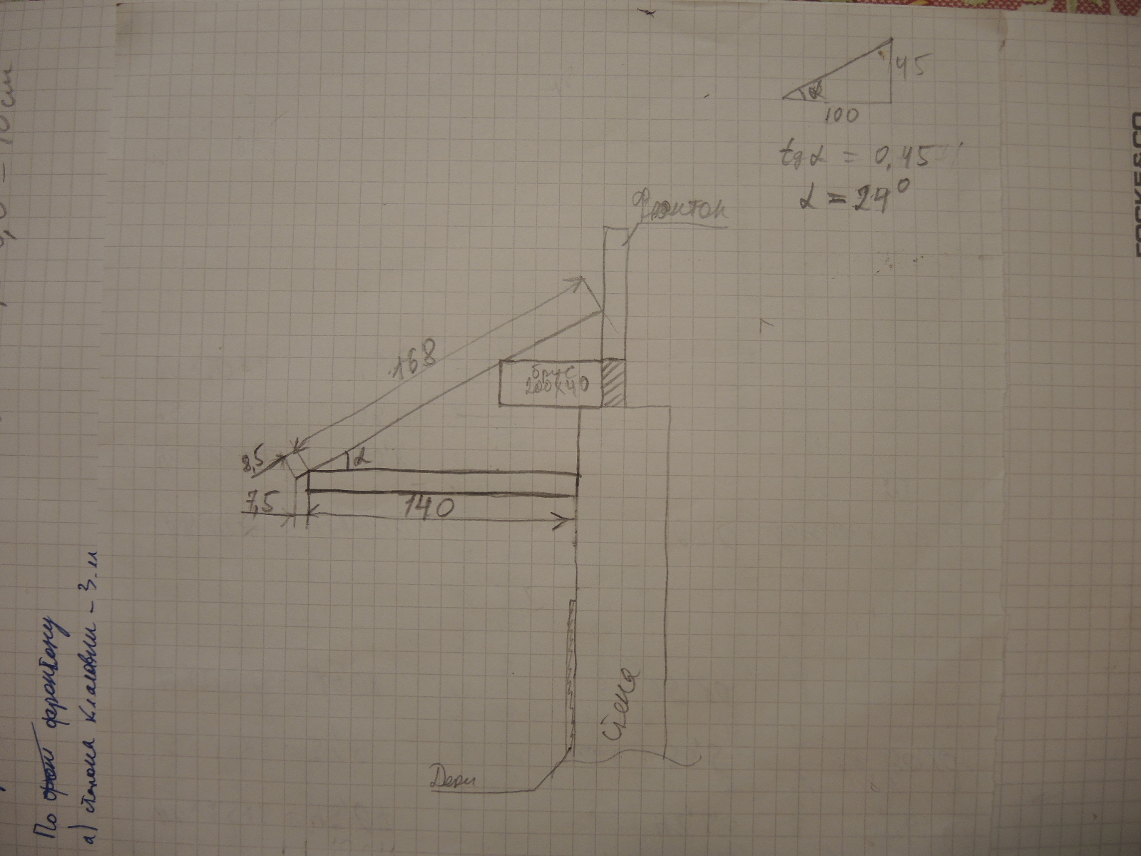

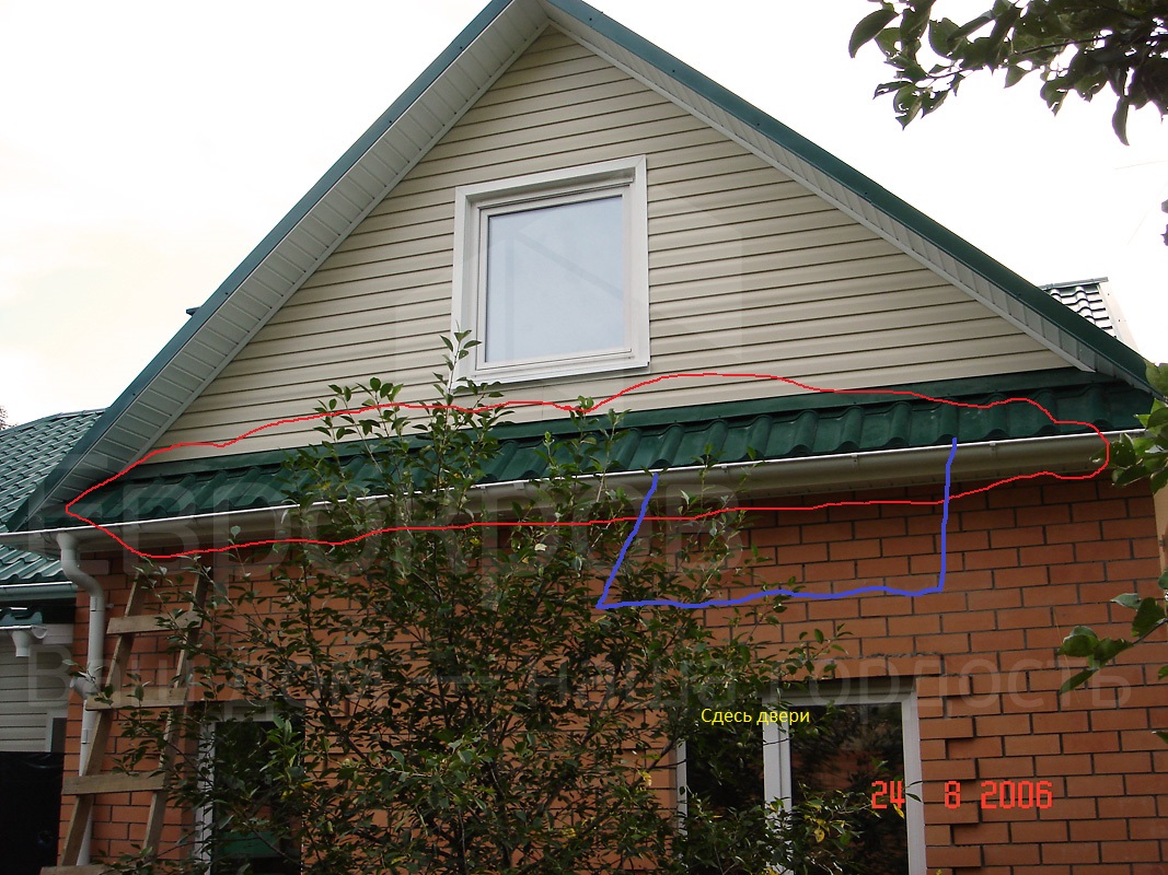

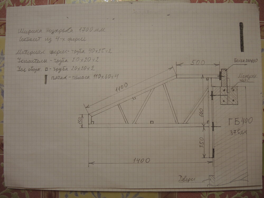

Serg75 Опубліковано: 13 вересня 2018 Автор Поділитись Опубліковано: 13 вересня 2018 Не судьба мне набросать эскиз этого козырька. Вот нашел в интернете подходящую картинку.Красны обвел, козырек, о котором спрашивал.Теперь я уже знаю, что буду его делать. Но, учитывая мое упоминание о козырьке над дверьми, мой вопрос немного видоизменяется, и, теперь касается именно козырька над дверью. Синим, на фото изобразил мое видение этого козырька, а на двух других фото его примыкание к стене/фронтону и эскиз металлического каркаса выступающей части козырька. Я хочу, чтобы кровля фронтонного карниза продолжалась на козырек над дверью. А вопрос/просьба моя в следующем. Посмотрите, нормальный ли я "спроектировал" каркас, выдержит ли он нормативные нагрузки, предусмотренные стройнормами и достаточно ли крепление. Проясню по креплению. Каждая ферма из 4-х будет крепиться в 5-ти точках. В самом верху двумя саморезами диам. 8 мм по дереву с шестигранной головкой к первой балке перекрытия (с каждой стороны профильной трубы) Балка в свою очередь прикреплена к уголкам, забетонированным в монолитный бетонный пояс. Затем чуть ниже двумя анкерами в монолитный пояс. Я думаю, шпилек М8 должно хватить. Пятая точа крепления - в месте отхода от стены горизонтальной трубы - это для фиксации фермы от "поворотных" нагрузок. Планирую использовать полипропиленовые безраспорные дюбели для ГБ диам. 10 -12 мм. Все упоры к стене/балке через металлическую пластину с отверстиями Кровельный материал - шифер по обрешетке из шалевки. Спасибо! Посилання на коментар Поділитися на інших сайтах More sharing options...

shneider_vova Опубліковано: 14 вересня 2018 Поділитись Опубліковано: 14 вересня 2018 Надо считать ферму, а это не 5 минут. Учтите, что по нормам на козырьках надо учитывать снеговой мешок. А это в вашем случае 800-900 кг/м2. В верхней точке будет вырывающее усилие под 1 тонну на 1 метр погонный грузовой площади. Не уверен, что крепление выдержит. Такой большой козырек я бы без стоек не делал 1 Посилання на коментар Поділитися на інших сайтах More sharing options...
Serg75 Опубліковано: 14 вересня 2018 Автор Поділитись Опубліковано: 14 вересня 2018 Надо считать ферму, а это не 5 минут. Учтите, что по нормам на козырьках надо учитывать снеговой мешок. А это в вашем случае 800-900 кг/м2. В верхней точке будет вырывающее усилие под 1 тонну на 1 метр погонный грузовой площади. Не уверен, что крепление выдержит. Такой большой козырек я бы без стоек не делал Я вот тоже в основном о крепеже переживаю (длинна великовата - рычаг большой), поэтому и спросил. А если уменьшить длину до 1200 мм, это сильно изменит ситуацию? Посилання на коментар Поділитися на інших сайтах More sharing options...
shneider_vova Опубліковано: 14 вересня 2018 Поділитись Опубліковано: 14 вересня 2018 Я вот тоже в основном о крепеже переживаю (длинна великовата - рычаг большой), поэтому и спросил. А если уменьшить длину до 1200 мм, это сильно изменит ситуацию? нет. усилие уменьшится на 35%, но все равно, думаю, велико 1 Посилання на коментар Поділитися на інших сайтах More sharing options...
lavilong Опубліковано: 14 вересня 2018 Поділитись Опубліковано: 14 вересня 2018 я бы не морочил голову. поставил 2 столба по углам и сделал навес на всю длину фронтона. По материалу и работе затрат будет меньше, чем лепить козырек 1 Посилання на коментар Поділитися на інших сайтах More sharing options...
Serg75 Опубліковано: 14 вересня 2018 Автор Поділитись Опубліковано: 14 вересня 2018 я бы не морочил голову. поставил 2 столба по углам и сделал навес на всю длину фронтона. По материалу и работе затрат будет меньше, чем лепить козырек Неее, "що занадто, то не здраво". Напротив козырка дорожка, а по бокам клумбы. Цветочкам этот навес точно не понравится. Я вот еще не месте проконсультировался со человеком, знающим материаловедение (металл). Так вот, он сказал, что если я свой козырек прикреплю к балке не саморезами, а шпилькой с широкой шайбой сквозь балку (а у меня такая возможность есть), тогда можно спать спокойно - ничего не вырвет. Как Вам такой вариант? Он также немного покорректировал форму фермы+ я немного почитал по раскосам (подкорректирую положение). А со стороны чердака я эту первую балку свяжу половой доской с другими балками, обеспечив дополнительную жесткость для первой. Ну и анкеры в монолитный пояс не отменяются. Посилання на коментар Поділитися на інших сайтах More sharing options...
