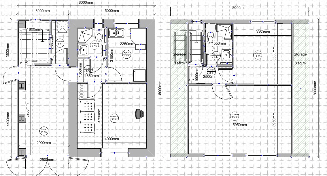

v0f41k Опубліковано: 31 серпня 2018 Поділитись Опубліковано: 31 серпня 2018 Созрел создать свою тему. Есть участок 19x28м в дачном кооперативе, на котором выбрана ровная площадка для строительства дома чтобы ничего не сносить соблюдая расстояния от соседей и красную линию. Площадка узкая в ширину и бОльший размер в глубину 10x12, гараж рядом с домом никак не влезет - либо за либо встроенный. Перед домом ставить гараж с нарушением красной линии тоже не комфильно. Нарисовал сначала одноэтажник-манcардник 10x10 потом понял что не укладываюсь в налоговые 120квадратов и перерисовал в 8x8. Думаю нужно учесть размеры перекрытий, с материалом пока не определился, фундамент будет ленточный. Отапливаемая площадь -часть первого этажа внутри толстых стен. Мансарда, гараж, лестница и котельная холодные. Санузел мансарды работает только в летний период, на зиму вода сливается, его вообще можно убрать и сделать например гардеробную. Построить можно всё что угодно, но не вижу смысла отапливать гараж и мансарду - это не дешевое удовольствие в наше время. Эскизы приложил, критикуйте. Посилання на коментар Поділитися на інших сайтах More sharing options...
SPClientOM Опубліковано: 31 серпня 2018 Поділитись Опубліковано: 31 серпня 2018 Гараж тесноват, туда поместится только маленький или средних размеров автомобильчик. Посилання на коментар Поділитися на інших сайтах More sharing options...
v0f41k Опубліковано: 31 серпня 2018 Автор Поділитись Опубліковано: 31 серпня 2018 Гараж тесноват, туда поместится только маленький или средних размеров автомобильчик. Мой 4.45x1.65 влезет. Стандартный гараж 6м*3.3м. При рисовании пытался максимально эффективно использовать площадь. Рассматриваю вариант поставить отдельно стоящий металлический не капитальный гараж. Но его либо придется делать за домом либо до линии застройки либо нарушить отступы либо пилить деревья. Забыл написать что хочу построить именно дом, не дачу, пригодный для проживания круглый год. Посилання на коментар Поділитися на інших сайтах More sharing options...
v0f41k Опубліковано: 31 серпня 2018 Автор Поділитись Опубліковано: 31 серпня 2018 Наверное стартовать нужно от количества проживающих. Погуглил. Санитарные нормы времен ссср 6 квадратов на человека упразнили. Действует норма жилой площади 13.65 кв. метров на человека ст.47 ЖК Украины. Проживать буду я, прописан по другому адресу. Даже бытовка 2.7x6=16.2квадрата удовлетворяет этому условию если вся её площадь жилая. Это хозяевам хостелов и смарт-квартир надо задумываться, а не форумчанам строящим частный дом на личной земле, кто желает уложиться в безналоговые 120квадратов. Если я правильно понял любой дом с жилой площадью более 13.65 квадратов пройдёт в эксплуатацию по этому пункту. В моём эскизе 8x8 отапливаемая комната 15 кв.м. Посилання на коментар Поділитися на інших сайтах More sharing options...
SPClientOM Опубліковано: 1 вересня 2018 Поділитись Опубліковано: 1 вересня 2018 Мой 4.45x1.65 влезет. Стандартный гараж 6м*3.3м. При рисовании пытался максимально эффективно использовать площадь. Рассматриваю вариант поставить отдельно стоящий металлический не капитальный гараж. Но его либо придется делать за домом либо до линии застройки либо нарушить отступы либо пилить деревья. Забыл написать что хочу построить именно дом, не дачу, пригодный для проживания круглый год. А не рассматривали вариант не делать вовсе гараж в доме, а на улице сделать навес для авто? На красную линию оно не влияет... Посилання на коментар Поділитися на інших сайтах More sharing options...

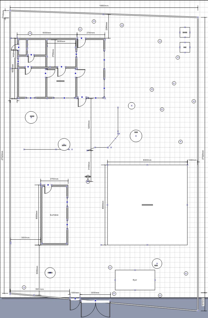

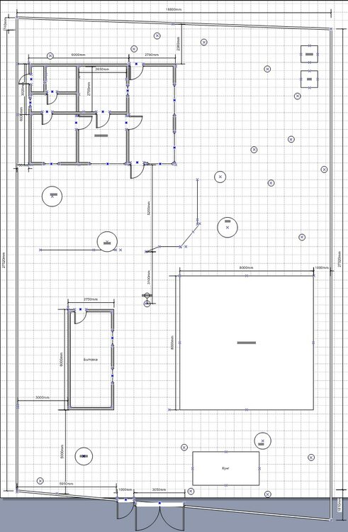

v0f41k Опубліковано: 3 вересня 2018 Автор Поділитись Опубліковано: 3 вересня 2018 Набросал план участка. Правый нижний угол ориентирован на восток, левый верхний - запад, левый нижний север, правый верхний - юг. Улица снизу, справа и слева по одному сосду, сзади два. От правого забора до дома соседа более 6м. кругами обозначены деревья, большими кругами - взрослые деревья с диаметром ствола более 15см. Белый квадрат - место под застройку 8x8. Посилання на коментар Поділитися на інших сайтах More sharing options...
v0f41k Опубліковано: 3 вересня 2018 Автор Поділитись Опубліковано: 3 вересня 2018 Як вже вище сказали - кількість проживаючих? Вік проживаючих - діти, молоді люди, старші люди. Постійне чи тимчасове проживання? Побажання по кількості приміщень та їх функціональному призначенню? Бюджет? Буду жить один я, по окончанию стройки постоянное проживание. Родители умерли, у сестры своя семья и квартира, с семьей не сложилось - разведен без детей. Планирую продать долю полдома в наследстве, добавить и построить дом. Дом одноэтажный не большой (чтобы не превысить налоговых 120квадратов в сумме с другими хозпостройками) с минимальной отапливаемой площадью для проживания зимой. Мансарда не отапливаемая строится как утепленный чердак, в будущем можно гостевые комнаты сделать. Крыша простая двухскатная. Фасад без декоративных излишеств. Отапливаемые помещения: Комната-спальня комната-кабинет кухня для приема пищи санузел прихожая со шкафом для верхней одежды Служебные не отапливаемые помещения: Гараж (можно навес для авто + отдельно стоящий металлический гараж) Котельная холл(сени) в котором в будущем после сдачи дома сделать лестницу на мансарду. Отопление - твердотопливный котел на дровах + электроотопление (резерв) + кондиционер с подогревом или тепловой насос. Водоснабжение - скважина, насос+накопительный бак, горячая вода - бойлер. Центральное газоснабжение не планируется. Балон для газовой плиты, которая при наличии мультиварки, электроплиты и микроволновки используется редко - пару раз в месяц. Канализация - септик. Дачный домик в конце участка перестроить в дом нереально - слабый фундамент, стены в полкирпича, высота от пола до балок перекрытия в комнате 1.90 (двухметровые межкомнатные двери открываясь упираются в балку перекрытия сверху). А веранда вообще деревянная на металлическом каркасе с бетонным полом в уровень земли. В последствии ремонтируется и получается служебное помещение с комнатой и летней кухней + склад для барахла. Бытовка по окончанию строительства превратится в летнюю мастерскую. Кунг - склад для стройматериалов. Кунг, бытовка без фундамента, в техпасспорт и площадь в налоговую площадь не идут. Мебель старая времен 70х-90х которая уже есть, покупка новой не планируется. Интерьерные излишества не планируются. Внутренние двери, сантехника, бытовая техника б/у которая уже есть. Внутренняя отделка, коммуникации: электрика, сантехника, отопление - своими силами. Посилання на коментар Поділитися на інших сайтах More sharing options...

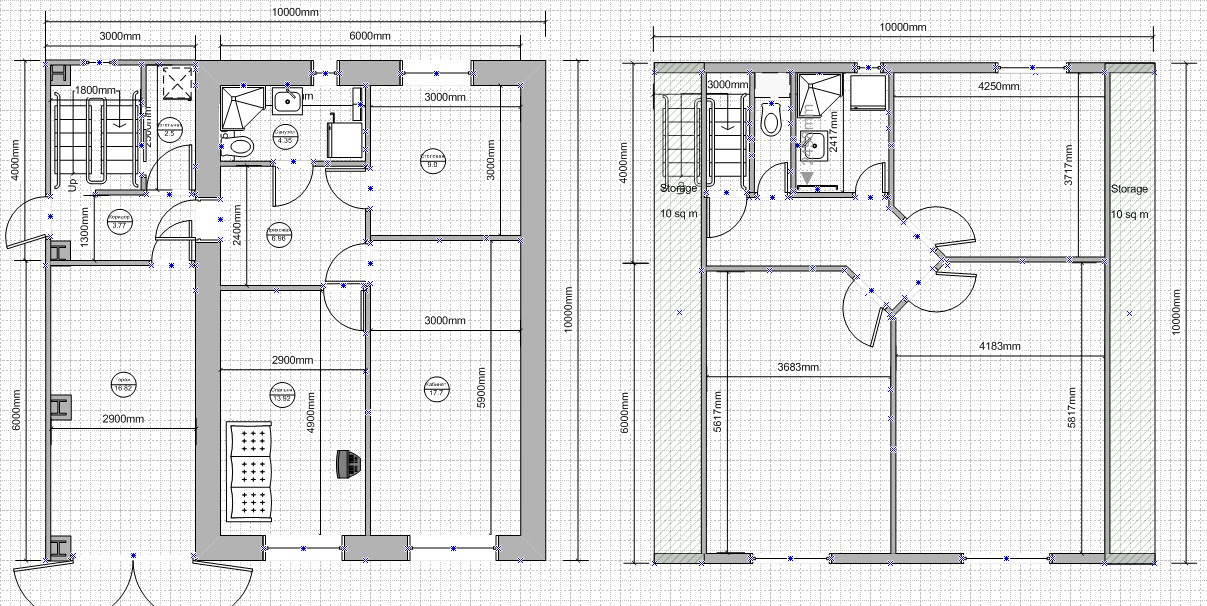

ChuykoArchitecture Опубліковано: 4 вересня 2018 Поділитись Опубліковано: 4 вересня 2018 Буду жить один я, по окончанию стройки постоянное проживание. Родители умерли, у сестры своя семья и квартира, с семьей не сложилось - разведен без детей. Планирую продать долю полдома в наследстве, добавить и построить дом. Дом одноэтажный не большой (чтобы не превысить налоговых 120квадратов в сумме с другими хозпостройками) с минимальной отапливаемой площадью для проживания зимой. Мансарда не отапливаемая строится как утепленный чердак, в будущем можно гостевые комнаты сделать. Крыша простая двухскатная. Фасад без декоративных излишеств. Отапливаемые помещения: Комната-спальня комната-кабинет кухня для приема пищи санузел прихожая со шкафом для верхней одежды Служебные не отапливаемые помещения: Гараж (можно навес для авто + отдельно стоящий металлический гараж) Котельная холл(сени) в котором в будущем после сдачи дома сделать лестницу на мансарду. Отопление - твердотопливный котел на дровах + электроотопление (резерв) + кондиционер с подогревом или тепловой насос. Водоснабжение - скважина, насос+накопительный бак, горячая вода - бойлер. Центральное газоснабжение не планируется. Балон для газовой плиты, которая при наличии мультиварки, электроплиты и микроволновки используется редко - пару раз в месяц. Канализация - септик. Дачный домик в конце участка перестроить в дом нереально - слабый фундамент, стены в полкирпича, высота от пола до балок перекрытия в комнате 1.90 (двухметровые межкомнатные двери открываясь упираются в балку перекрытия сверху). А веранда вообще деревянная на металлическом каркасе с бетонным полом в уровень земли. В последствии ремонтируется и получается служебное помещение с комнатой и летней кухней + склад для барахла. Бытовка по окончанию строительства превратится в летнюю мастерскую. Кунг - склад для стройматериалов. Кунг, бытовка без фундамента, в техпасспорт и площадь в налоговую площадь не идут. Мебель старая времен 70х-90х которая уже есть, покупка новой не планируется. Интерьерные излишества не планируются. Внутренние двери, сантехника, бытовая техника б/у которая уже есть. Внутренняя отделка, коммуникации: электрика, сантехника, отопление - своими силами. По ваших вимогах площу будинку можна взагалі в 50-60 кв.м. вписати. Щоб не робити дрібних приміщень - краще кухню об'єднати з вітальнею, але кухню заховати в нішу. По площі вийде десь 20-25 кв.м. Спальні для одного вистачить і 12 кв.м. Чи точно вам потрібен гараж? Номальний гараж це мінімум 3.6х6.5 метрів, для авто гольф-класу. Все що менше - буде просто великим складом. Чи достатньо навісу? Для чого мансарда? По-перше це додаткові витрати, а якщо ви хочете робити її спочатку неопалюваною, то треба в перекриття закласти утеплення, а потім ще й дах утепляти. Сходи на неї займуть багато місця, а з віком ходити по сходах і складніше і не дуже хочеться. Господарські споруди можете поставити на ділянці, зробити альтанку, там влітку час проводити. Для котла на дровах краще мати вхід з будинку через тамбур, і окремий вхід з вулиці, так зручніше дрова заносити. Взагалі, по ваших вимогах можна знайти готовий будинок, який тільки привезти на ділянку і поставити, підключити до комунікацій і жити. Якщо кран проїде, звичайно. Добавлено через 2 минуты если для себя.. нафиг вообще строение регить))) у мну две дачи в сад. тов. есть только право власности на приватизир участок и все. и так у всех кого знаю. членские платежи и охрана все мои админ. расходы. вы хотите усложнять себе жизнь походу) Якщо раптом дачний масив генпланом віддадуть під забудову, або дорогу прокладуть, то вам зможуть компенсувати за ваш будинок лише вартість будматеріалів, так як його юридично не існуватиме. Посилання на коментар Поділитися на інших сайтах More sharing options...
v0f41k Опубліковано: 4 вересня 2018 Автор Поділитись Опубліковано: 4 вересня 2018 По ваших вимогах площу будинку можна взагалі в 50-60 кв.м. вписати. Як раз будинок з зовнішніми розмірами 8х8 буде біля 60кв.м. (без площі мансарди) інші 60 - з господарських споруд: існуючий дачний будинок 6x8.8м, гараж, навіс. Щоб не робити дрібних приміщень - краще кухню об'єднати з вітальнею, але кухню заховати в нішу. Вітальню можна взагалі не робити., кухні 7-8м як у хрущівці достатньо. Спальні для одного вистачить і 12 кв.м. згоден, кабінет ще 15. Чи точно вам потрібен гараж? Номальний гараж це мінімум 3.6х6.5 метрів, для авто гольф-класу. Все що менше - буде просто великим складом. Чи достатньо навісу? потрібен, на данний момент користуюсь гаражом 3x6 у Києві, влізає машина, причіп, верстат, велосипед і куча хламу. Для чого мансарда? По-перше це додаткові витрати, а якщо ви хочете робити її спочатку неопалюваною, то треба в перекриття закласти утеплення, а потім ще й дах утепляти. Сходи на неї займуть багато місця, а з віком ходити по сходах і складніше і не дуже хочеться. На данний момент зберігати габаритні речі, які не можна зберігати на вулиці, як склад. Розумію що утеплювати і перекриття і дах потрібно бо влітку там буде сауна. Скоріш за все опалення на мансарді не буде ніколи, бо воно там не потрібно. Мансарда - це теоретична можливість розширення жилової площі "про всяк випадок", який на практиці наврядчи настане. Господарські споруди можете поставити на ділянці, зробити альтанку, там влітку час проводити. Для котла на дровах краще мати вхід з будинку через тамбур, і окремий вхід з вулиці, так зручніше дрова заносити. Для цього є існуючий дачний будинок, веранда якого аналог альтанки. Вхід до Котельні з неопальвального коридору який вірно назвати "сіни" або "передпокій". Взагалі, по ваших вимогах можна знайти готовий будинок, який тільки привезти на ділянку і поставити, підключити до комунікацій і жити. Якщо кран проїде, звичайно. То напевно каркасний будинок. Кран заїде якщо не завдовшки 10м. Битовка привезена саме краном, ширина вулиці 6м, одну секцію забора при заїзді крана розібрав. Посилання на коментар Поділитися на інших сайтах More sharing options...

ChuykoArchitecture Опубліковано: 4 вересня 2018 Поділитись Опубліковано: 4 вересня 2018 Як раз будинок з зовнішніми розмірами 8х8 буде біля 60кв.м. (без площі мансарди) інші 60 - з господарських споруд: існуючий дачний будинок 6x8.8м, гараж, навіс. Вітальню можна взагалі не робити., кухні 7-8м як у хрущівці достатньо. згоден, кабінет ще 15. потрібен, на данний момент користуюсь гаражом 3x6 у Києві, влізає машина, причіп, верстат, велосипед і куча хламу. На данний момент зберігати габаритні речі, які не можна зберігати на вулиці, як склад. Розумію що утеплювати і перекриття і дах потрібно бо влітку там буде сауна. Скоріш за все опалення на мансарді не буде ніколи, бо воно там не потрібно. Мансарда - це теоретична можливість розширення жилової площі "про всяк випадок", який на практиці наврядчи настане. Для цього є існуючий дачний будинок, веранда якого аналог альтанки. Вхід до Котельні з неопальвального коридору який вірно назвати "сіни" або "передпокій". То напевно каркасний будинок. Кран заїде якщо не завдовшки 10м. Битовка привезена саме краном, ширина вулиці 6м, одну секцію забора при заїзді крана розібрав. Все ж таки місце для спання я б робив к окремій кімнаті. А то кухня, як би не було, це запахи, шум. А спати треба в тишині, спокої та зі свіжим повітрям. Хай невелика, але окрема спальня. Щодо мансарди. Якщо вона буде нежитлова, то утеплити треба перекриття між першим поверхом і мансардою. Але тоді постає питання чи потрібна мансарда? Це додаткові витрати. Тоді вже зробити суміщений дах, де дах є одночасно і стелею, ще й буде висота приміщень більша, більше простору, може десь і антересоль з'явиться, вже додаткова площа. Посилання на коментар Поділитися на інших сайтах More sharing options...
v0f41k Опубліковано: 5 вересня 2018 Автор Поділитись Опубліковано: 5 вересня 2018 Спальня і кухня будуть окремими. По різниці між манардою та горищем читав цю тему: www.stroimdom.com.ua/forum/showthread.php?t=151796 та закон zakon.rada.gov.ua/laws/show/z0582-01/ed20100723 Вирішив будувати горище висотою від підлоги до поперечних балок 1.85м (<1.9), якщо за геометрією висота до балок буде більша можна зробити додаткові поперечні балки до здачі в експлуатацію. приставна драбина. Після сдачі дому можна побудувати сходи на мансарду та обладнати її як мансарду, демонтувати додакові балки. В стройпаспорті та техпаспорті повинно бути як горище. Горище опалюватись не буде, утеплене буде і перекриття і дах щоб влітку там сауни не було. Посилання на коментар Поділитися на інших сайтах More sharing options...
