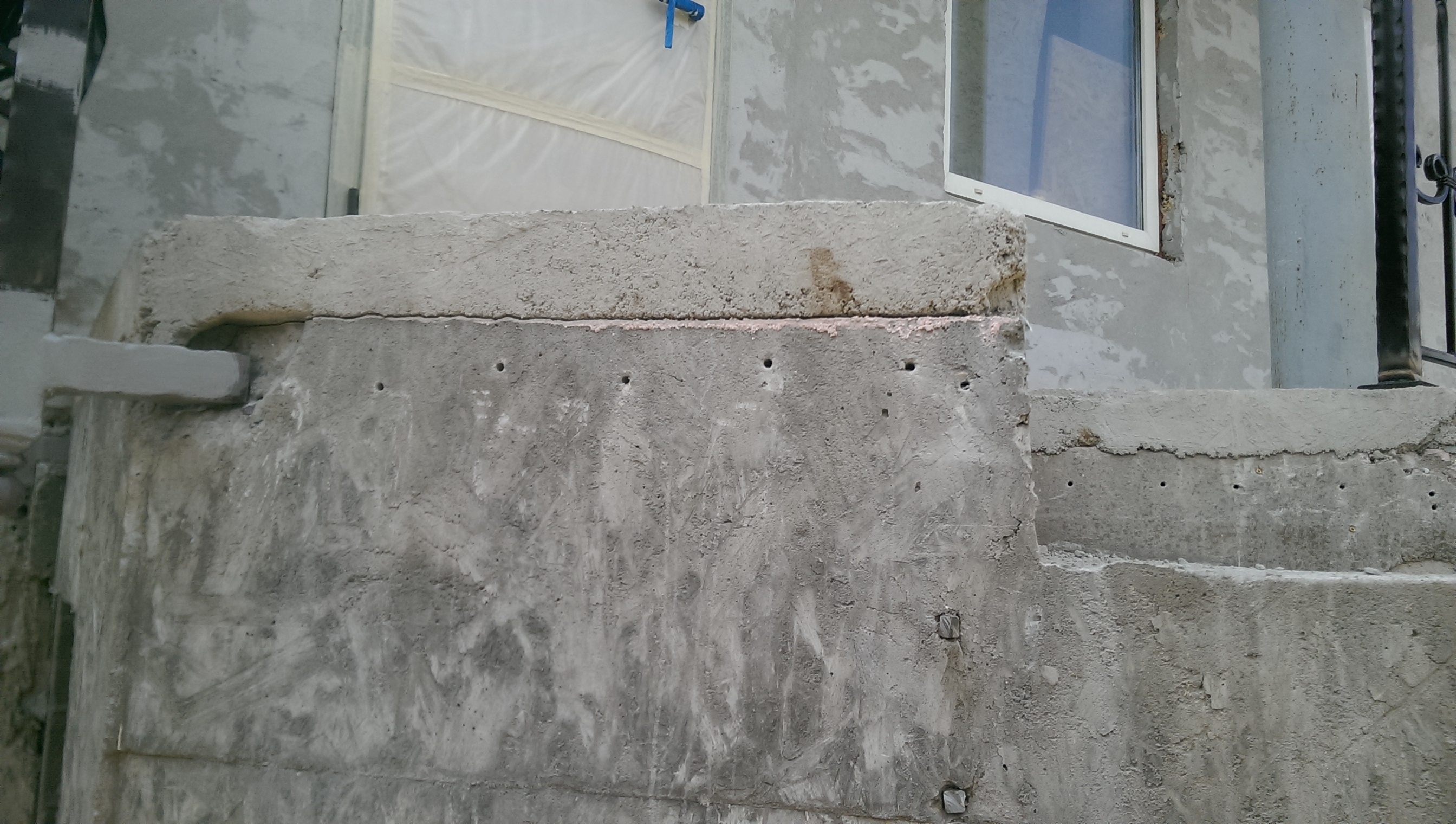

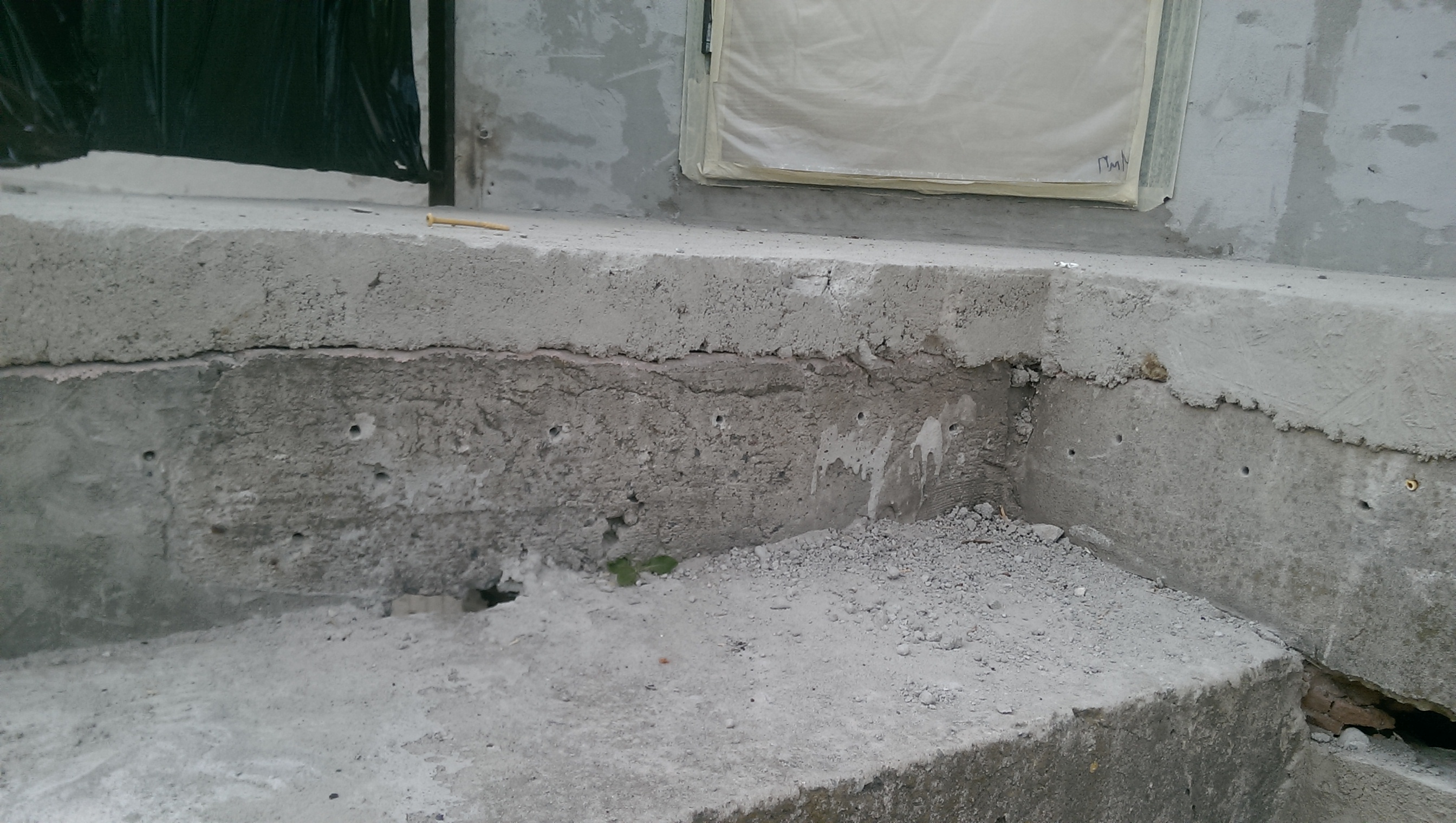

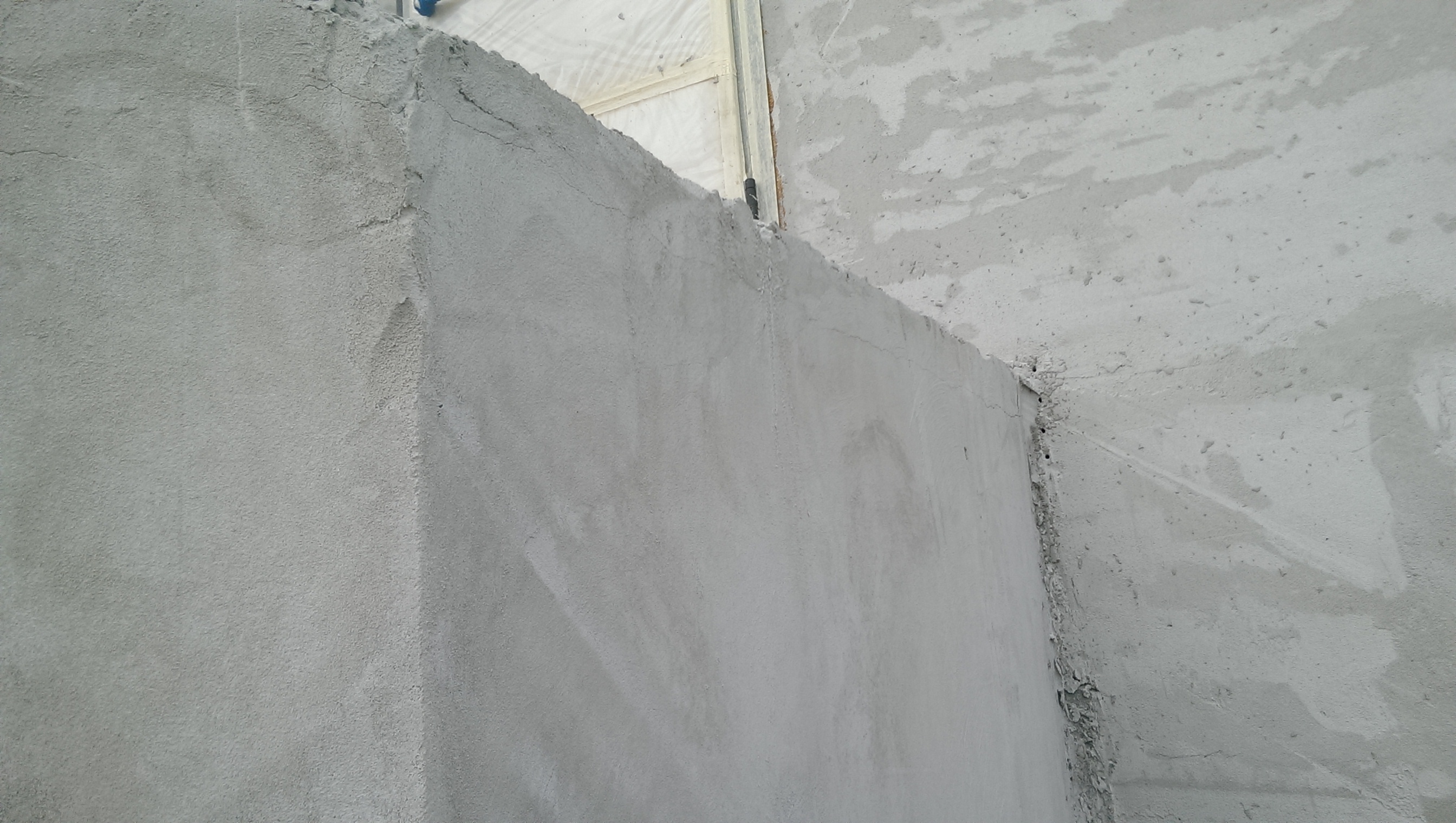

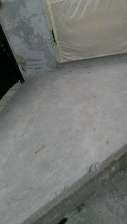

VadimBoyko Опубліковано: 27 серпня 2018 Поділитись Опубліковано: 27 серпня 2018 Форумчане, доброго дня! Прошу помощи коллективного разума: Сделал стяжку (разуклонку) на крыльце дома. Укладыал плавующую полусухим методом. Недели 4 после заливки все было хорошо, но на выходных обратил внимание, что стяжка треснула (вдоль места где стоял маяк) и ее край начал гулять при нагрузке на миллиметр-другой. Есть трещины и вдоль других маяков. Между маяками трещин нет. С другой стороны балконной плиты, где поверх стяжки положили штукатурку - штукатурка треснула по уровню примыкания бетонная плита-разуклонка. Высота пирога стяжки возле дома 10 см, возле края плиты 8 см. ЭППС высотой 3 см. До края плиты не доходит 20-30 см. Края плиты обрабатывал бетоноконтактом. В растваор добавлял пластификатор. Возле дома клеил демпферную ленту. Единственное что забыл - уложить армирующую сетку. Поверх разуклонки планируется укладка плитки. Визуализация ситуации - на фотографиях Собственно вопрос: что делать? Перекладывать/ремонтировать/оставить как есть? Что (помимо отсутствия сетки) было сделано не правильно? Посилання на коментар Поділитися на інших сайтах More sharing options...
БеLка Опубліковано: 27 серпня 2018 Поділитись Опубліковано: 27 серпня 2018 Какой материал использовали? Посилання на коментар Поділитися на інших сайтах More sharing options...
VadimBoyko Опубліковано: 27 серпня 2018 Автор Поділитись Опубліковано: 27 серпня 2018 Обычная ЦПС 1:3 + пластификатор Посилання на коментар Поділитися на інших сайтах More sharing options...
мастерок Опубліковано: 27 серпня 2018 Поділитись Опубліковано: 27 серпня 2018 Выкидывайте тот мусор что Вы сделали и заливайте армированным бетоном,причём без таких маяков. Вот прямо интересно-для кого я веду свою тему о стяжках если люди сами себе выполняют подобные шедевры. Просто раствор и улица-это уже не совместимые понятия,а раствор полусухим методом на улице то это вообще жесть.Ну а такие "мелочи" как отсутствие армировки и оставленные внутри маяки это всего лишь изюминки на тортике. 1 Посилання на коментар Поділитися на інших сайтах More sharing options...
