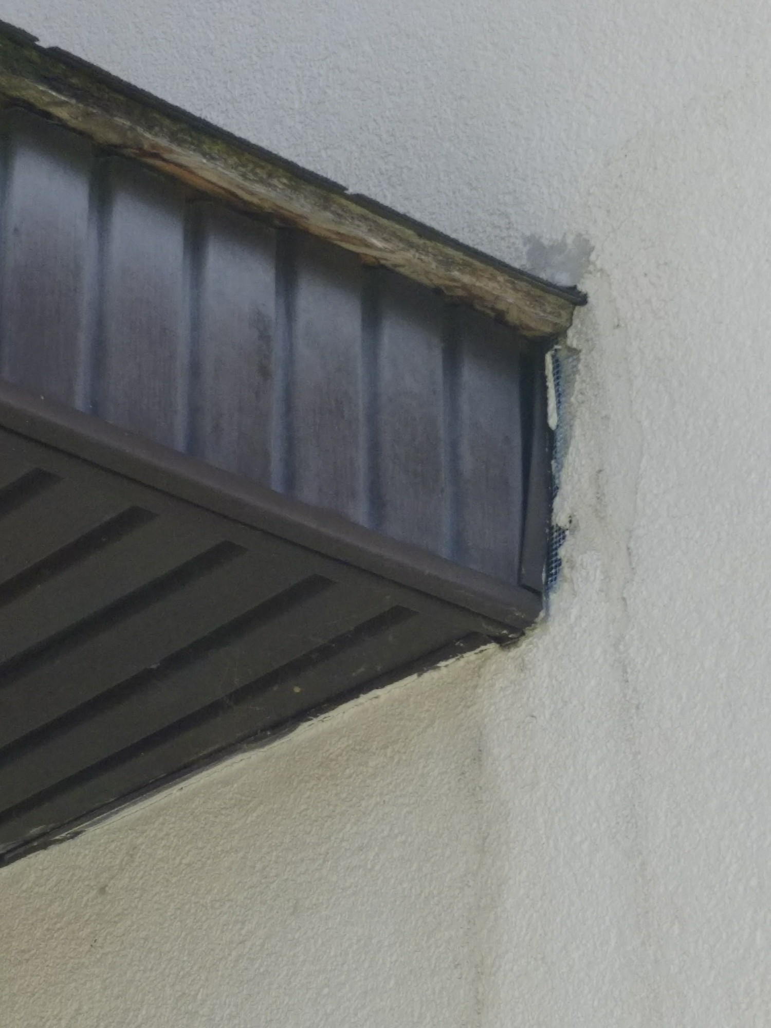

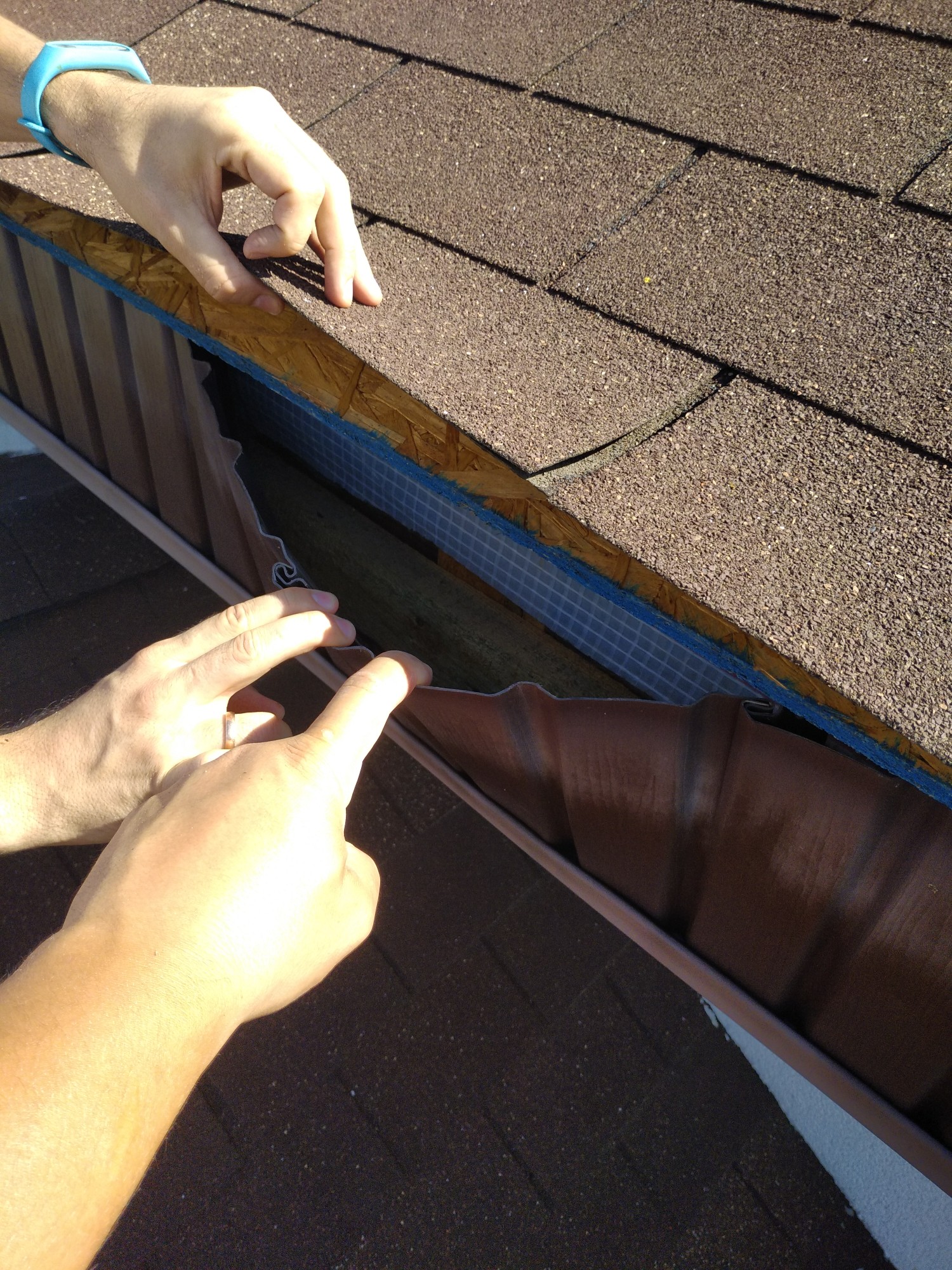

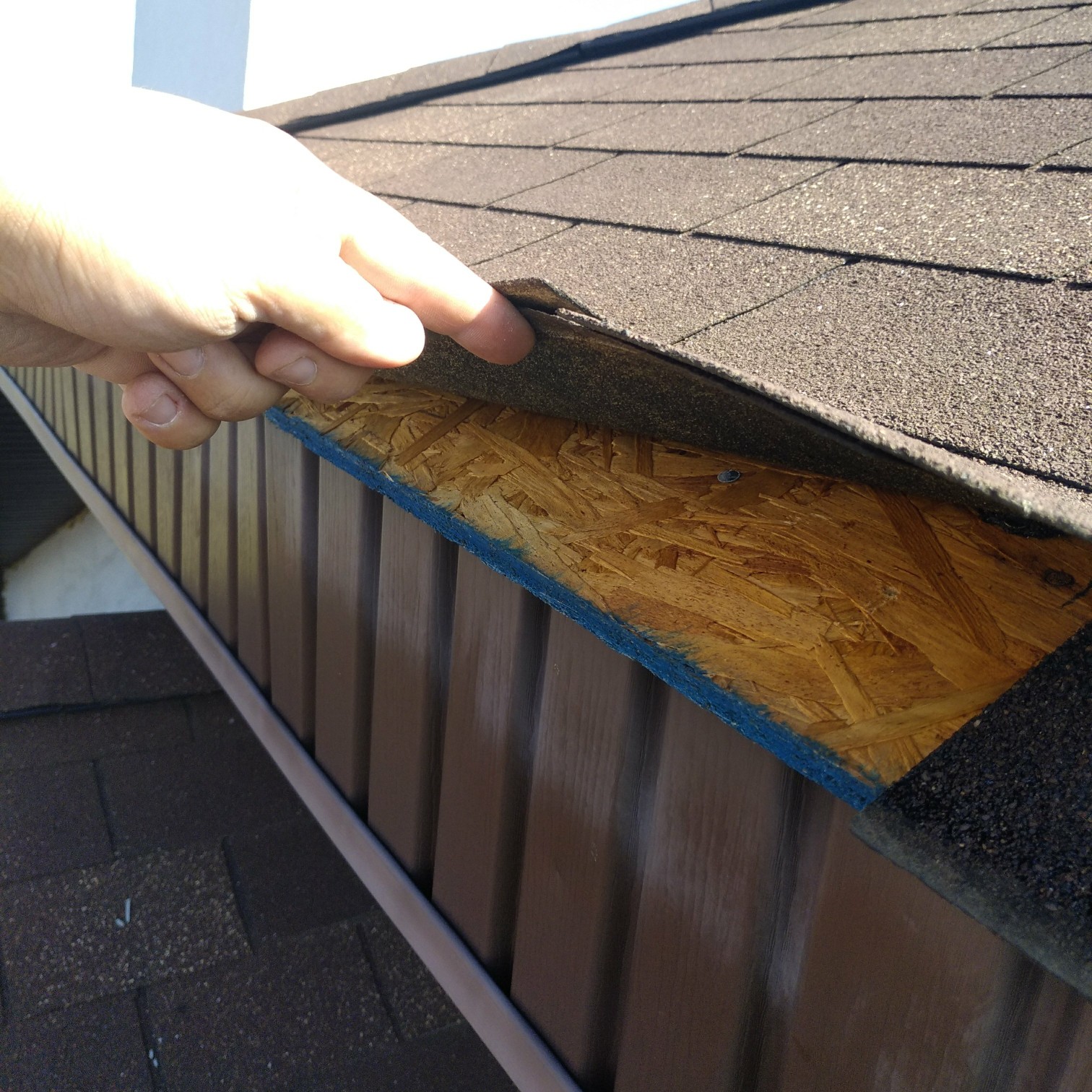

#roofinspector Опубліковано: 24 серпня 2018 Автор Поділитись Опубліковано: 24 серпня 2018 Опишу один случай. Объект под Киевом, Житомирское направление, строила бригада "универсалов" Что сразу бросилось в глаза и даже рассмешило: -отсутствие металлического капельника -отсутствие вентзазора в карнизе (равно как и отсутствие других источников притока воздуха) Края ОСП уже начали подгнивать 1 Посилання на коментар Поділитися на інших сайтах More sharing options...
#roofinspector Опубліковано: 24 серпня 2018 Автор Поділитись Опубліковано: 24 серпня 2018 Конструкция карниза не позволяет закрепить кронштейны водосточного желоба. В частности: - нет как таковой лобовой доски, к которой можно закрепиться - лобовая часть защита профильным материалом (соффитом) что мешает навесить желоба 1 Посилання на коментар Поділитися на інших сайтах More sharing options...

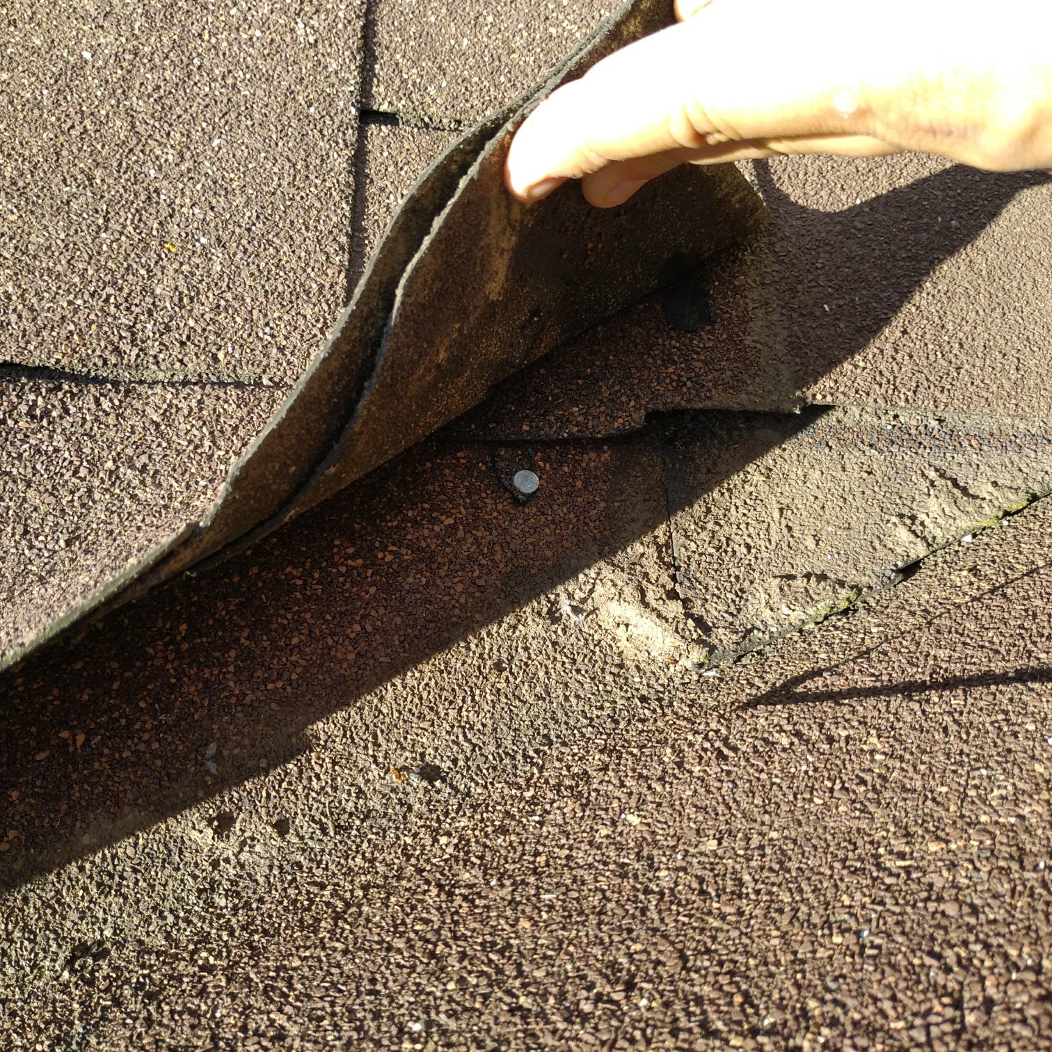

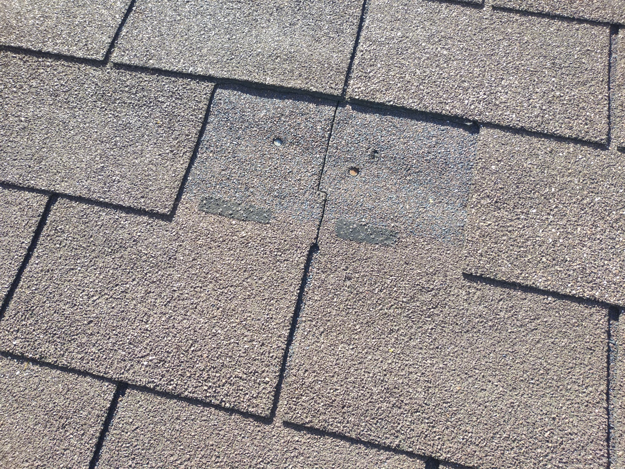

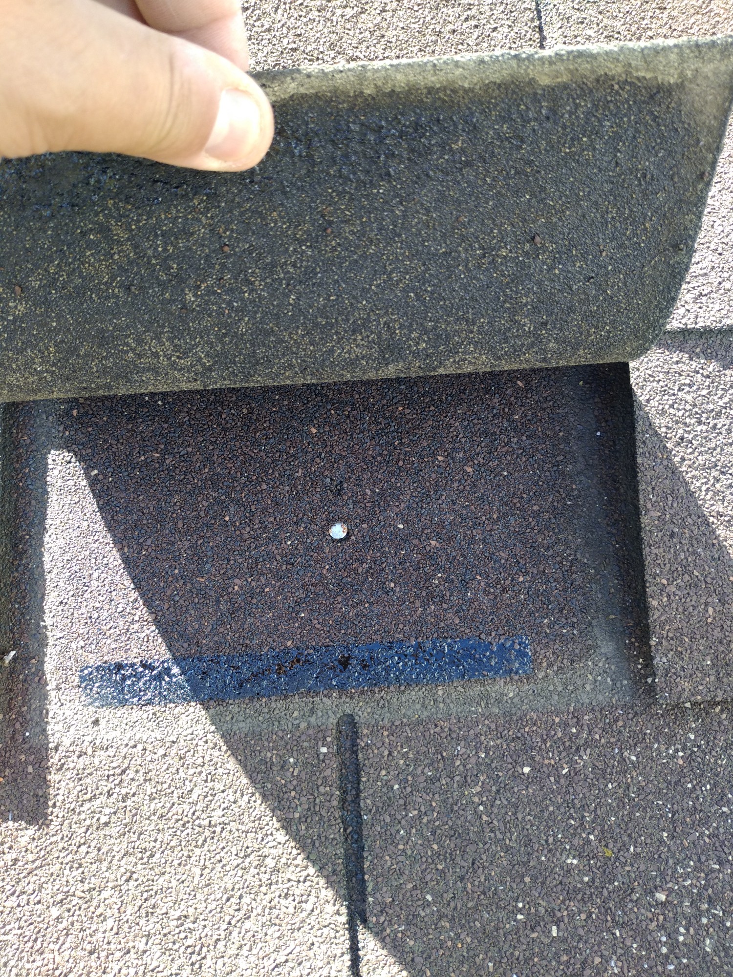

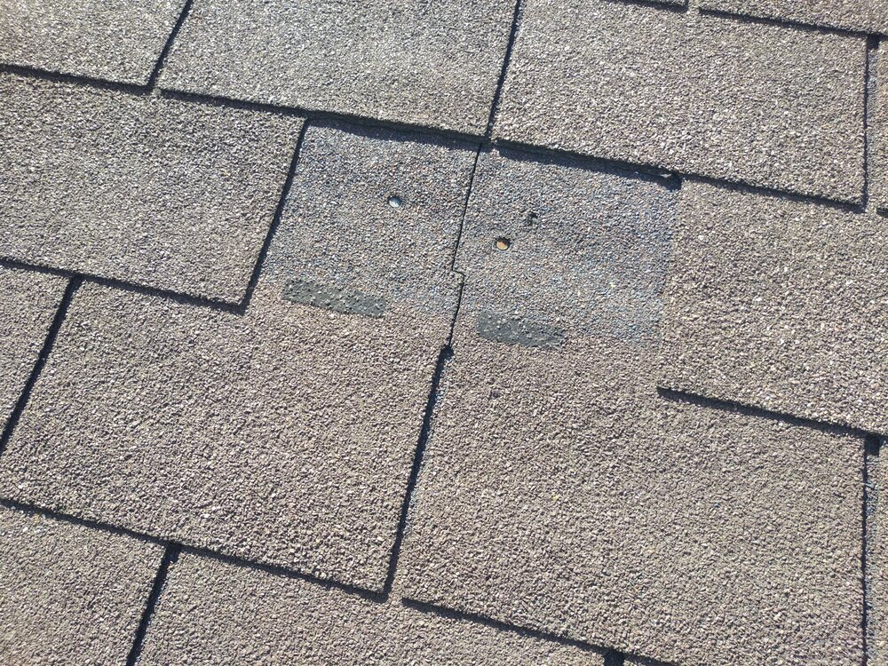

#roofinspector Опубліковано: 24 серпня 2018 Автор Поділитись Опубліковано: 24 серпня 2018 Гвозди забиты неправильно: -не в нужном месте (нарушена схема размещения) -слишком глубоко загнаны в гонт и гонт прорван (по сути не держится) 2 Посилання на коментар Поділитися на інших сайтах More sharing options...

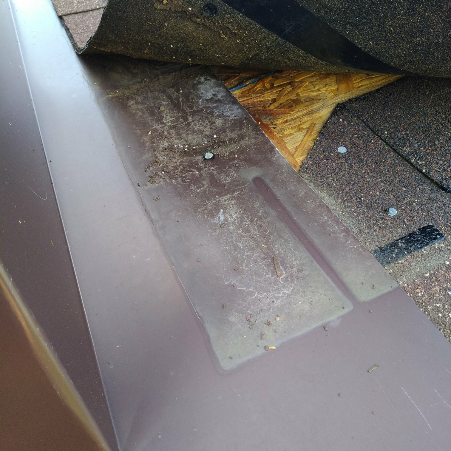

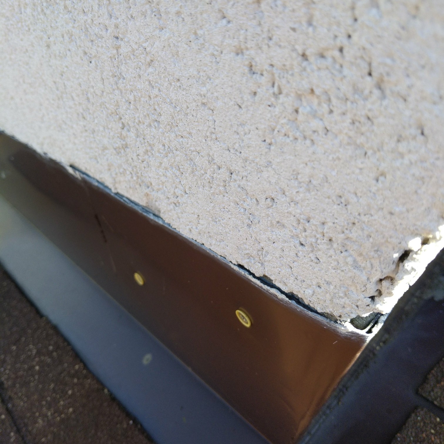

#roofinspector Опубліковано: 24 серпня 2018 Автор Поділитись Опубліковано: 24 серпня 2018 Соединения между гонтами и фартуком примыкания выполнены без клея, что привело к затеканию воды в соединения и загниванию основания 2 Посилання на коментар Поділитися на інших сайтах More sharing options...
#roofinspector Опубліковано: 24 серпня 2018 Автор Поділитись Опубліковано: 24 серпня 2018 Собственно, фартук примыкания без планки примыкания. Туда так же спокойно летит водичка 1 Посилання на коментар Поділитися на інших сайтах More sharing options...

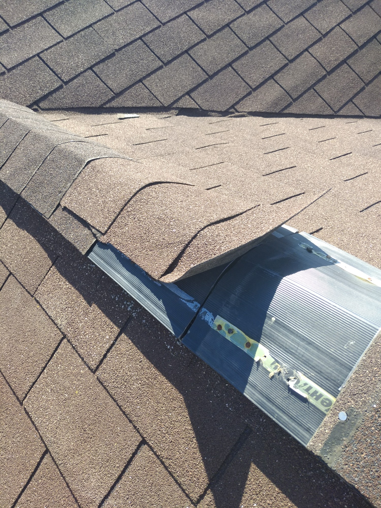

#roofinspector Опубліковано: 24 серпня 2018 Автор Поділитись Опубліковано: 24 серпня 2018 Коньковые гонты нарезаны из рядовых гонтов (что, собственно не проблема) но отрезали с них слишком много, что дало странную картину: нахлест коньковых гонтов всего 2-3 см. К тому же гонты очень плохо держатся, что привело к их срыванию ветром 1 Посилання на коментар Поділитися на інших сайтах More sharing options...

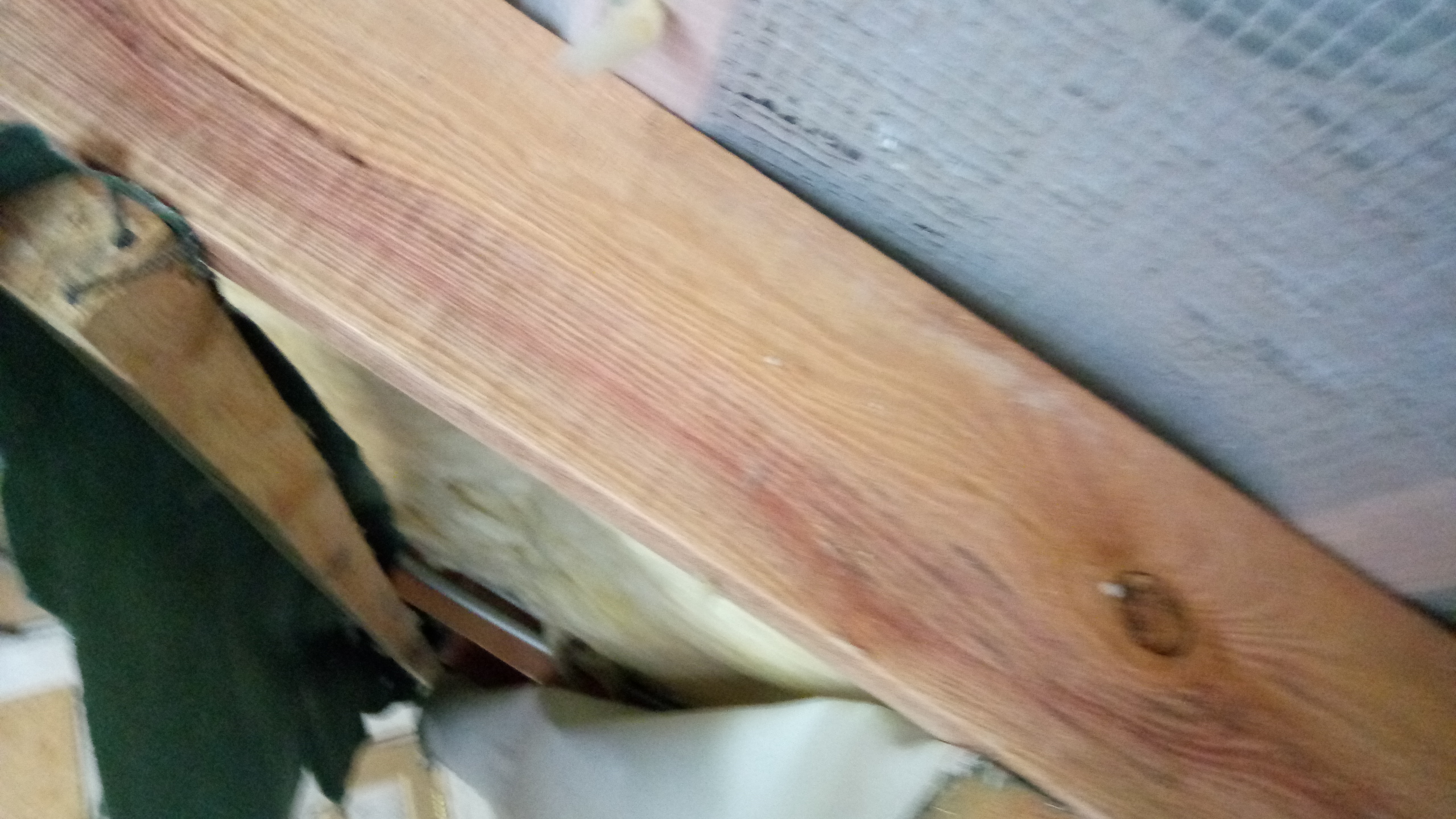

#roofinspector Опубліковано: 24 серпня 2018 Автор Поділитись Опубліковано: 24 серпня 2018 Теперь немного о утеплении: -контрейки как-бы нет. Нет не только ПРИтока воздуха но и ПРОтока Посилання на коментар Поділитися на інших сайтах More sharing options...

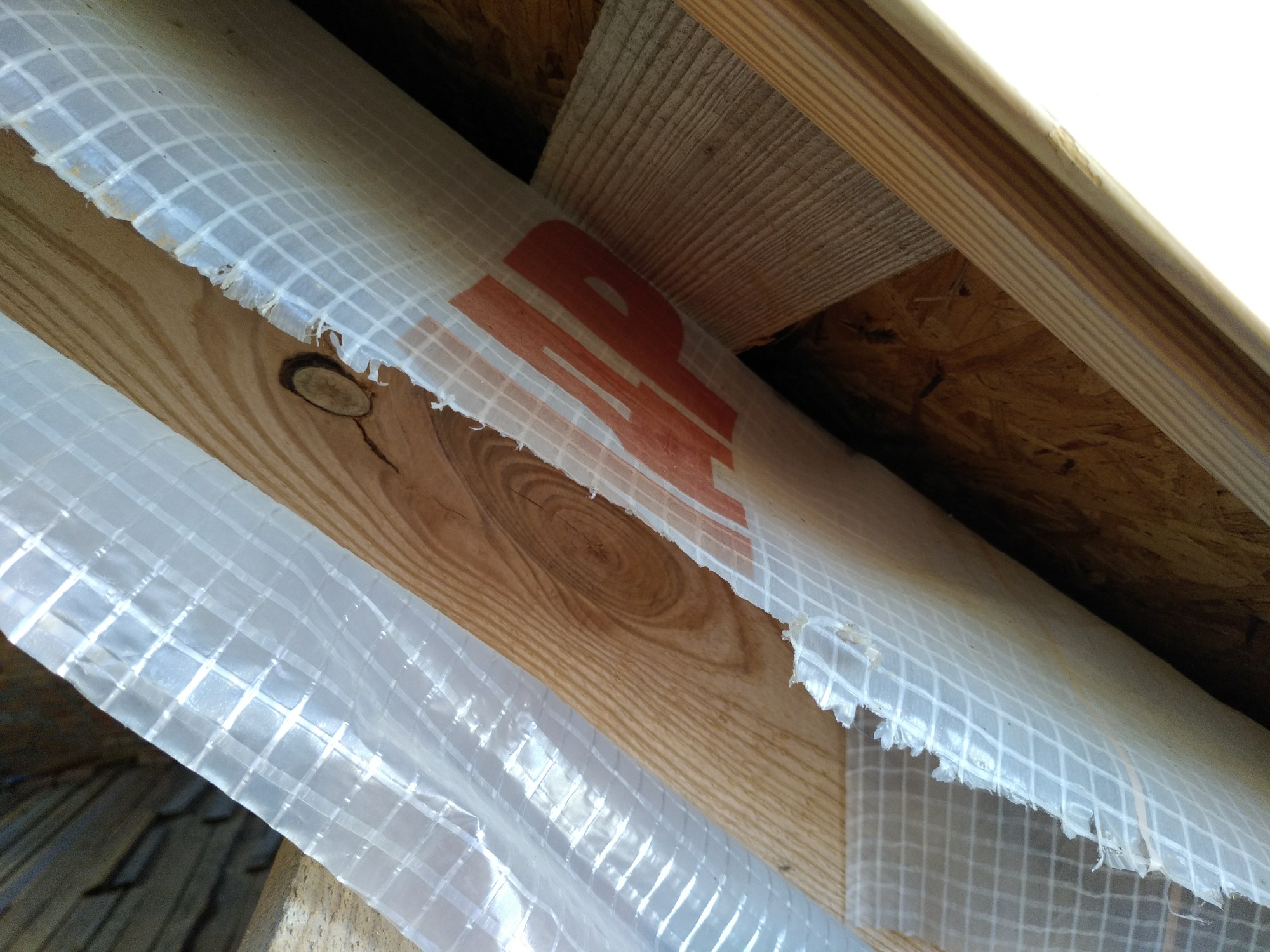

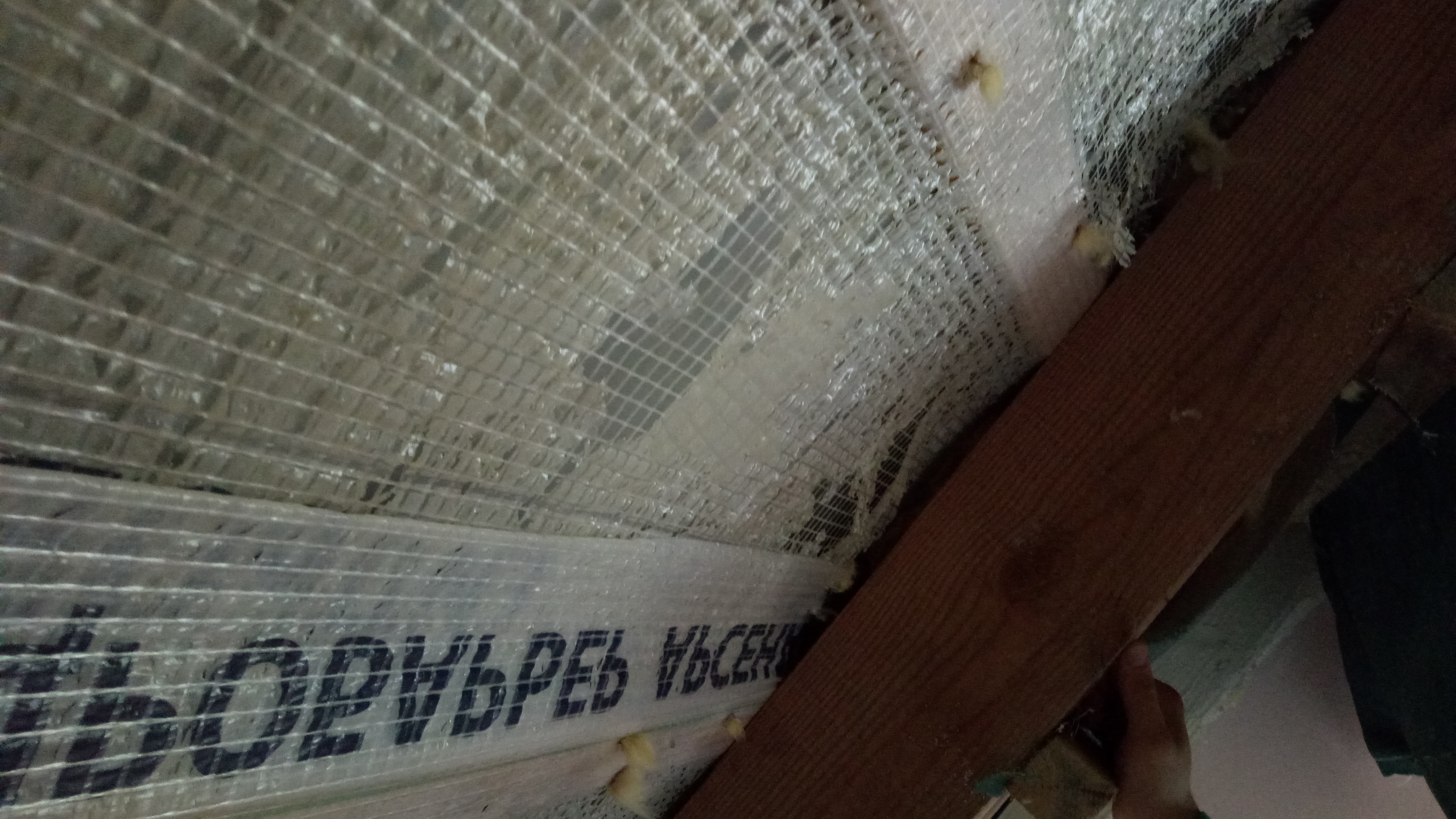

#roofinspector Опубліковано: 24 серпня 2018 Автор Поділитись Опубліковано: 24 серпня 2018 Пароизоляция не проклеенная. Никак и нигде. 1 Посилання на коментар Поділитися на інших сайтах More sharing options...

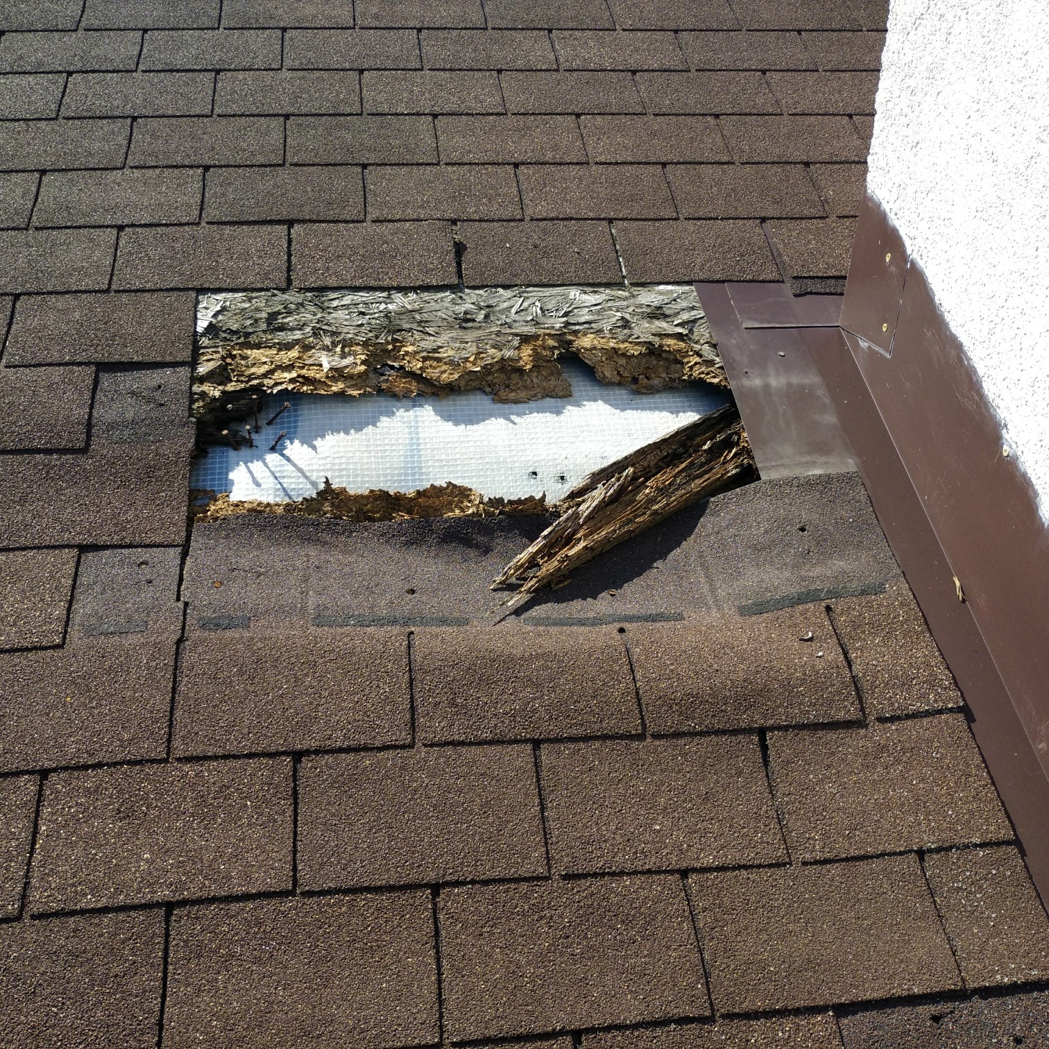

#roofinspector Опубліковано: 24 серпня 2018 Автор Поділитись Опубліковано: 24 серпня 2018 Случай печальный. Много гонтов уже "улетело" с крыши. Много на подходе. Масса критических нарушений. Нет вентиляции. По стропилам следы протечек. Вердикт: всё снимать, перестилать. Тем более, что подкладочный ковёр так и не уложен. Лежат рулоны тоскливо, на чердаке. 1 Посилання на коментар Поділитися на інших сайтах More sharing options...

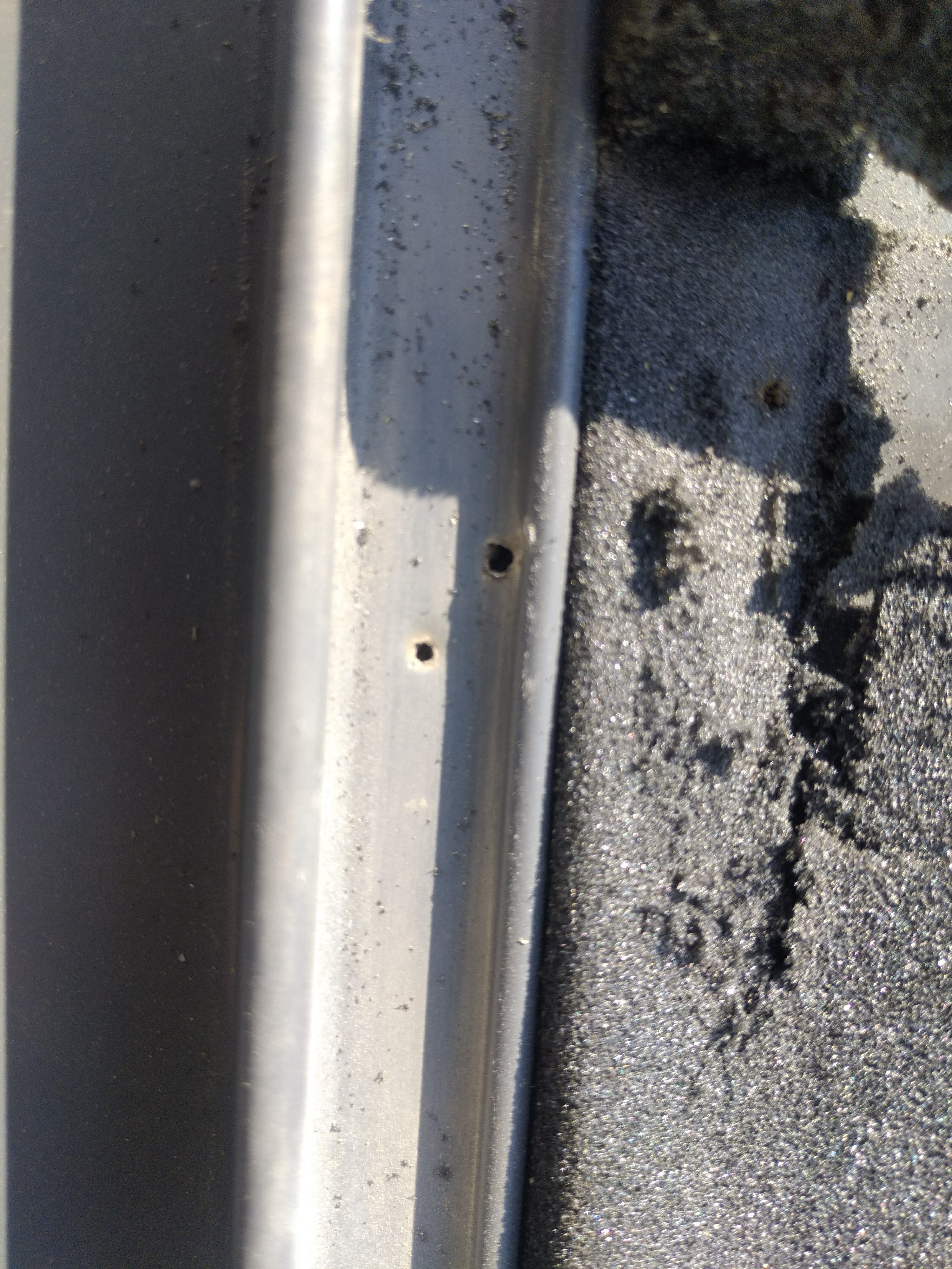

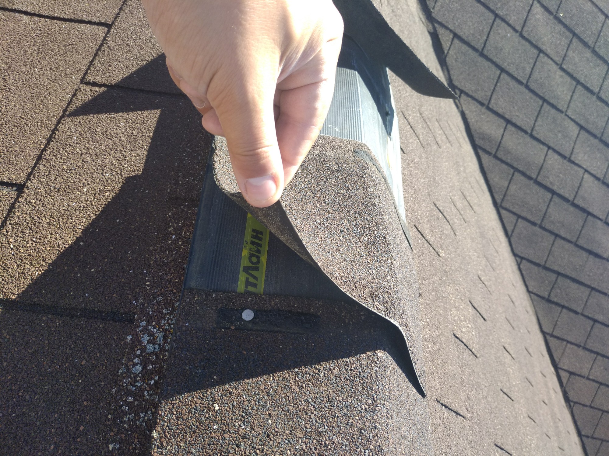

#roofinspector Опубліковано: 30 серпня 2018 Автор Поділитись Опубліковано: 30 серпня 2018 Вот такой забавный случай сегодня попался. Лента поднята не мной. Это снег её так 1 Посилання на коментар Поділитися на інших сайтах More sharing options...
windyhead Опубліковано: 3 вересня 2018 Поділитись Опубліковано: 3 вересня 2018 Вот такой забавный случай сегодня попался. Лента поднята не мной. Это снег её так кроме того что там должна быть жесть, какая была ошибка с лентой и можно ли было сделать чтобы лента не поднималась? 1 Посилання на коментар Поділитися на інших сайтах More sharing options...
#roofinspector Опубліковано: 3 вересня 2018 Автор Поділитись Опубліковано: 3 вересня 2018 кроме того что там должна быть жесть, какая была ошибка с лентой и можно ли было сделать чтобы лента не поднималась? Там достаточно, что бы лента "ныряла" под вышерасположенные черепицы. Я так там и сделал, но забыл сфотографировать. Ещё там буду, постараюсь не забыть сделать фото 1 Посилання на коментар Поділитися на інших сайтах More sharing options...

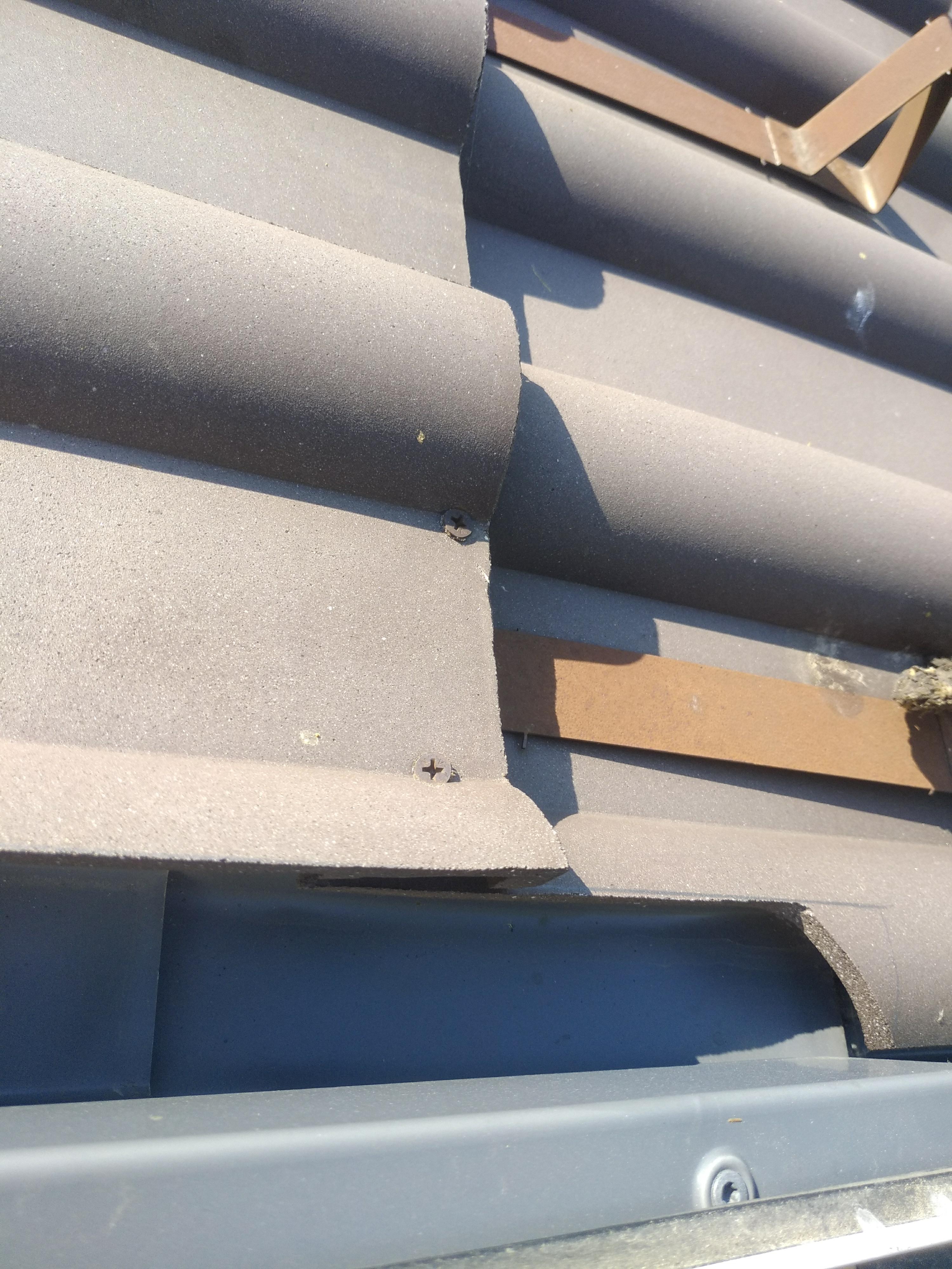

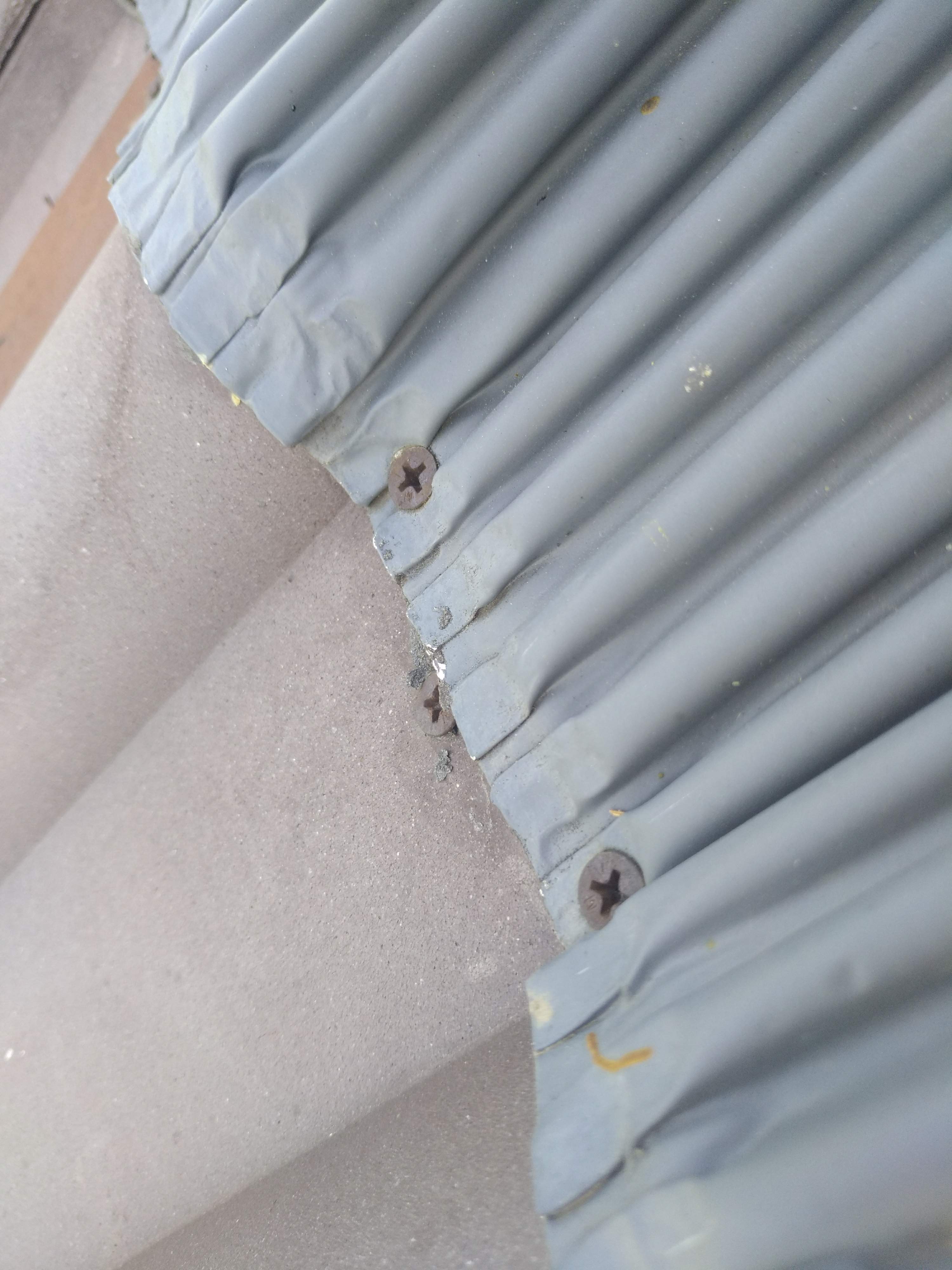

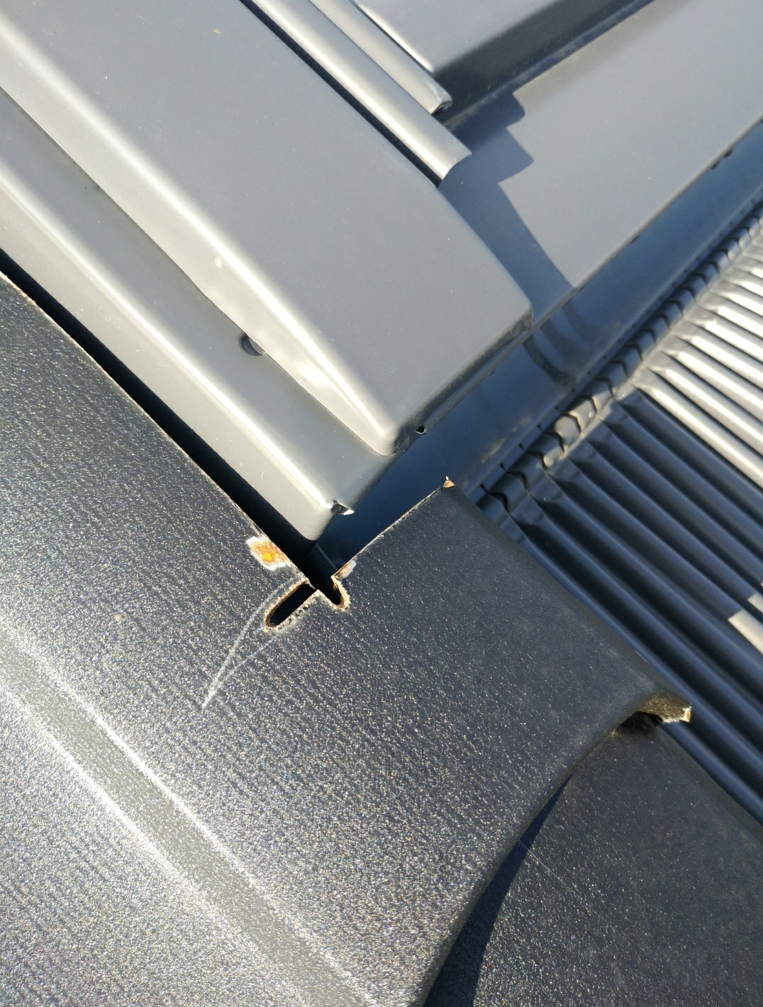

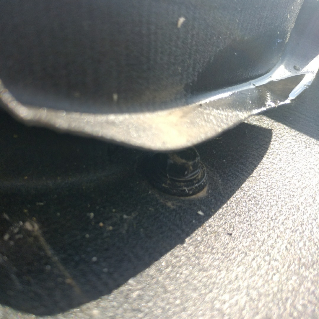

#roofinspector Опубліковано: 11 вересня 2018 Автор Поділитись Опубліковано: 11 вересня 2018 Имеем "пациента" вот с такой проблемой: неплотно уложены листы металлочерепица. Очень сильно видно. Явно неаккуратно. Казалось сначала... Посилання на коментар Поділитися на інших сайтах More sharing options...
#roofinspector Опубліковано: 11 вересня 2018 Автор Поділитись Опубліковано: 11 вересня 2018 Оказалось что хлопцы просто напросто уложили листы поверх закрученных саморезов 3 Посилання на коментар Поділитися на інших сайтах More sharing options...

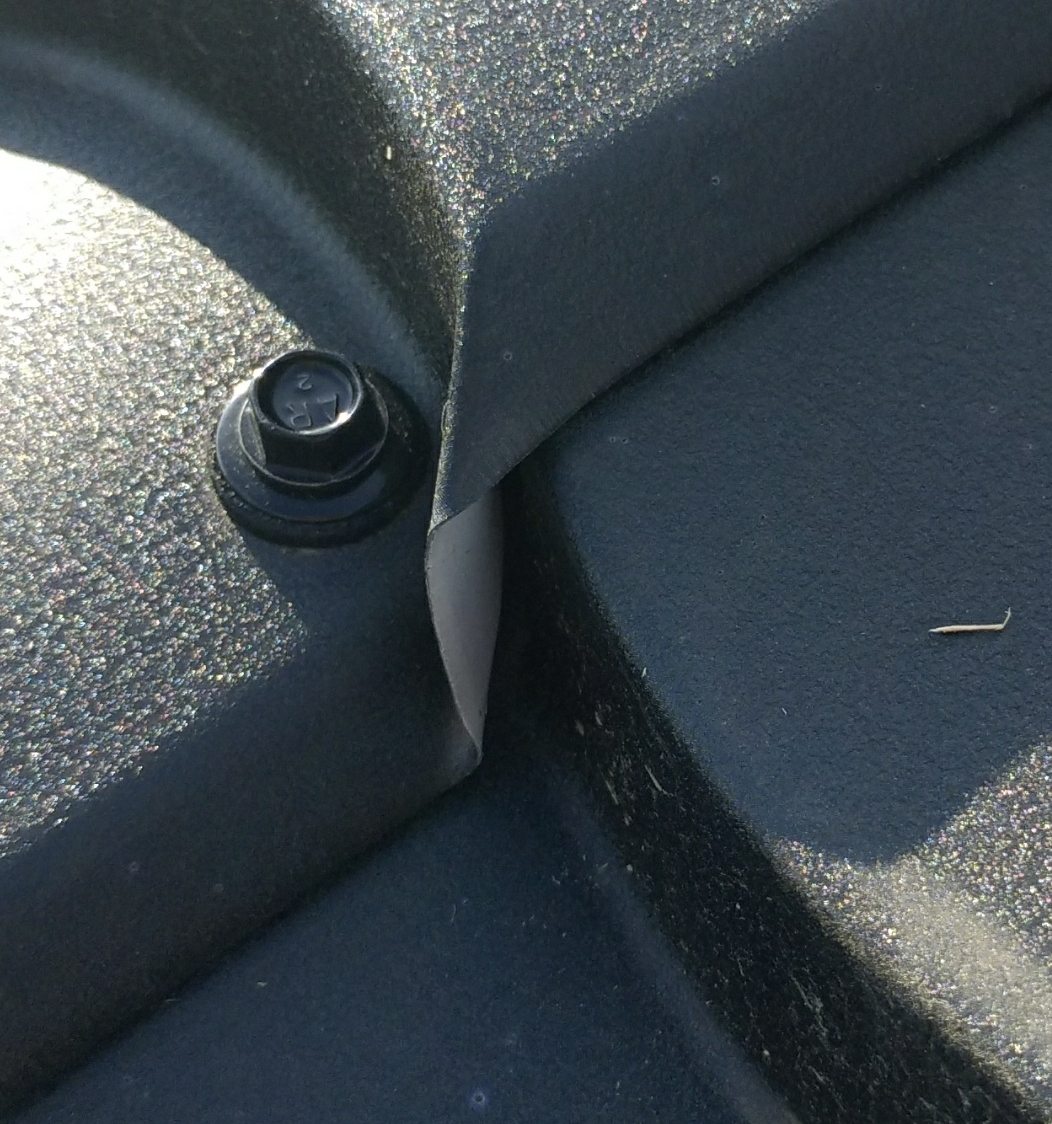

#roofinspector Опубліковано: 11 вересня 2018 Автор Поділитись Опубліковано: 11 вересня 2018 Ну и "классика жанра": болгарка.. 1 Посилання на коментар Поділитися на інших сайтах More sharing options...

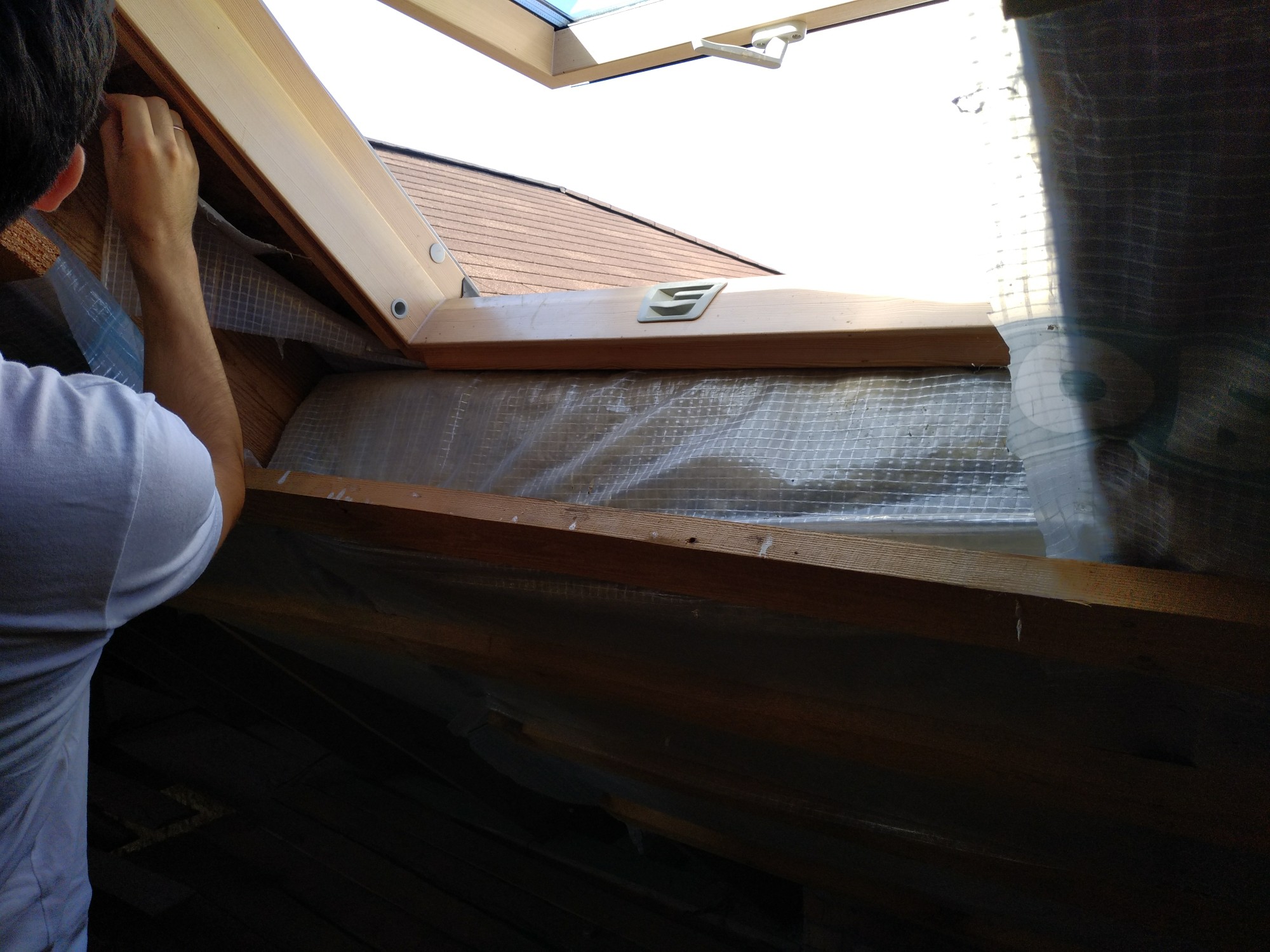

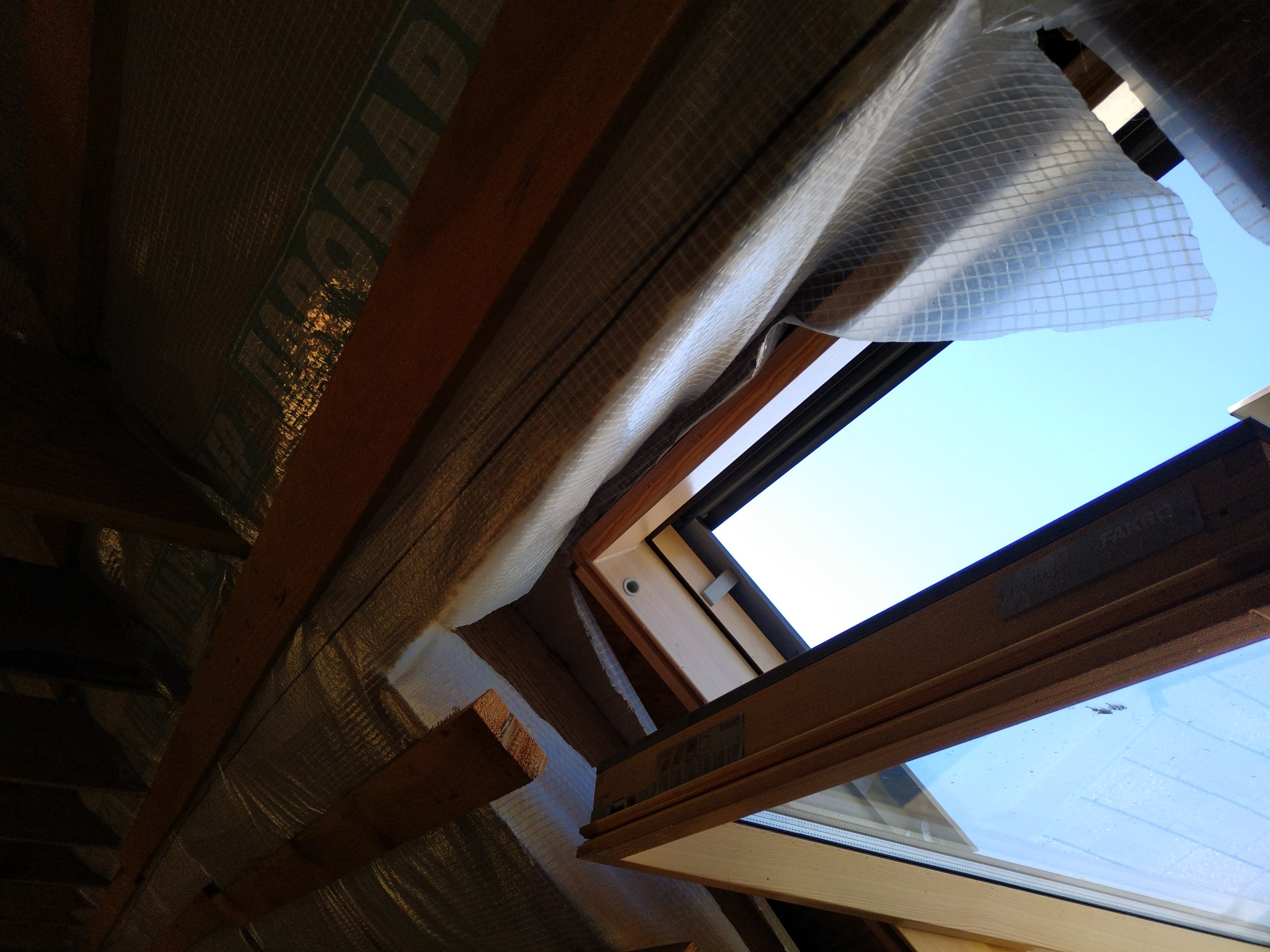

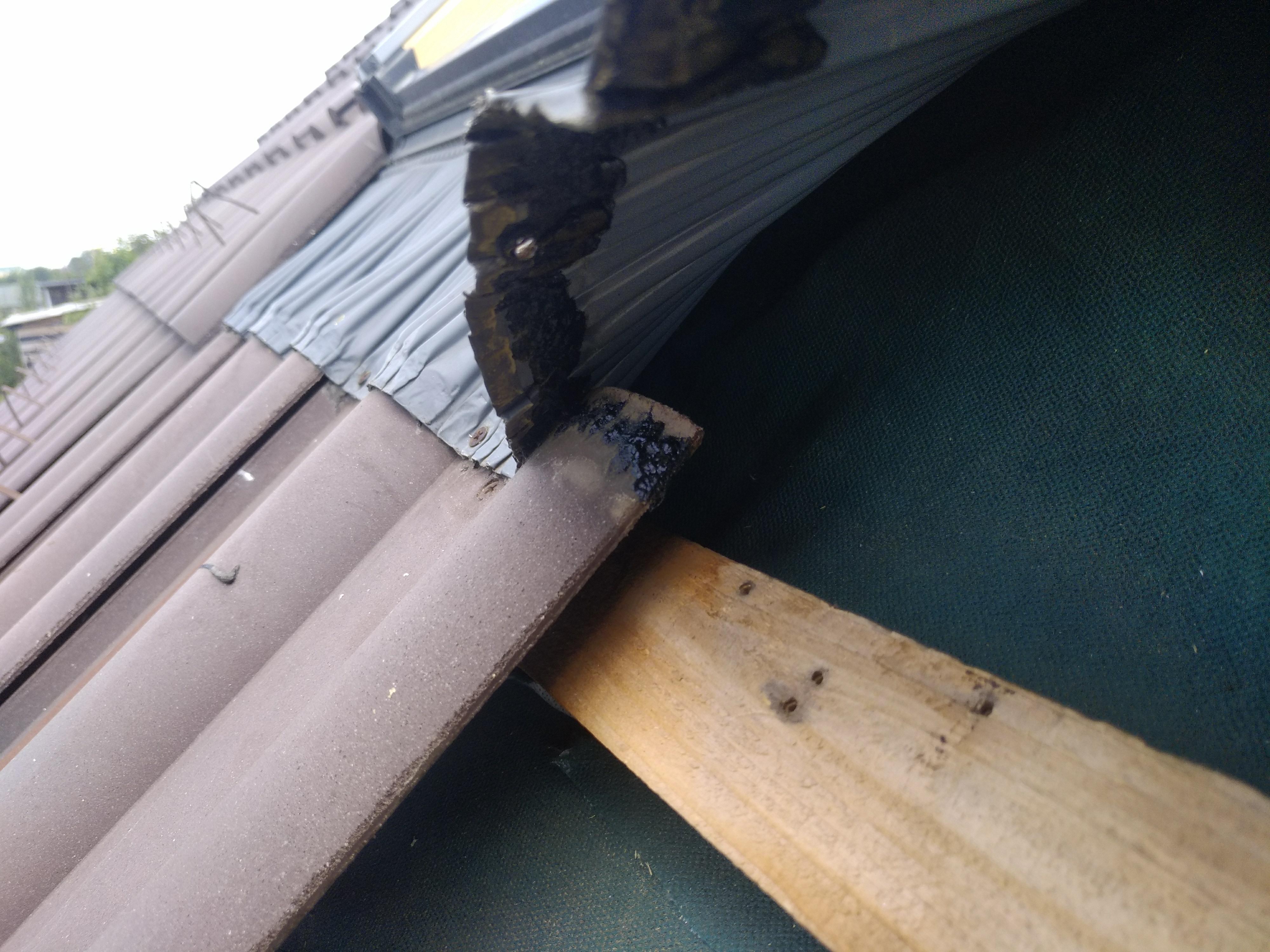

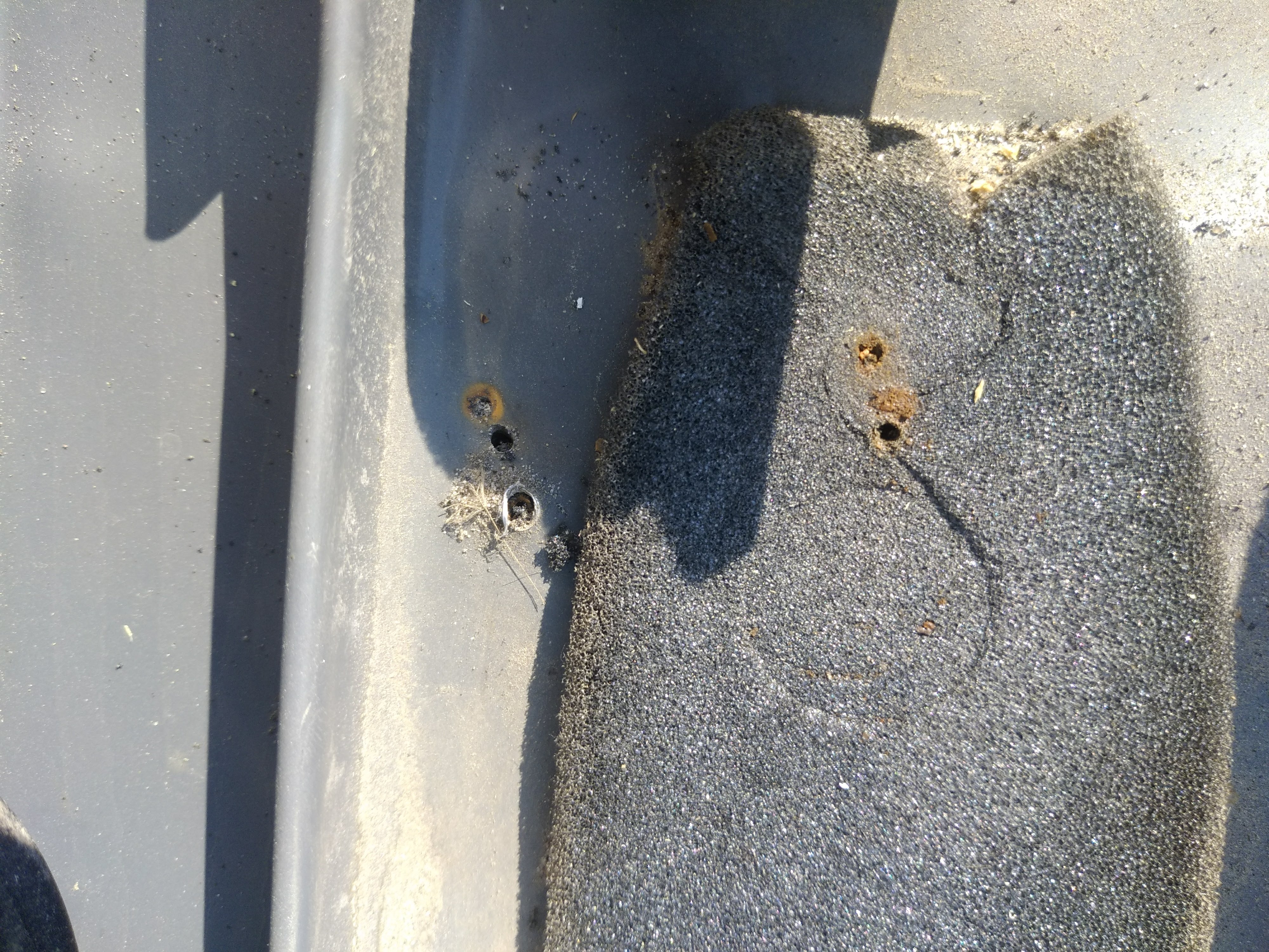

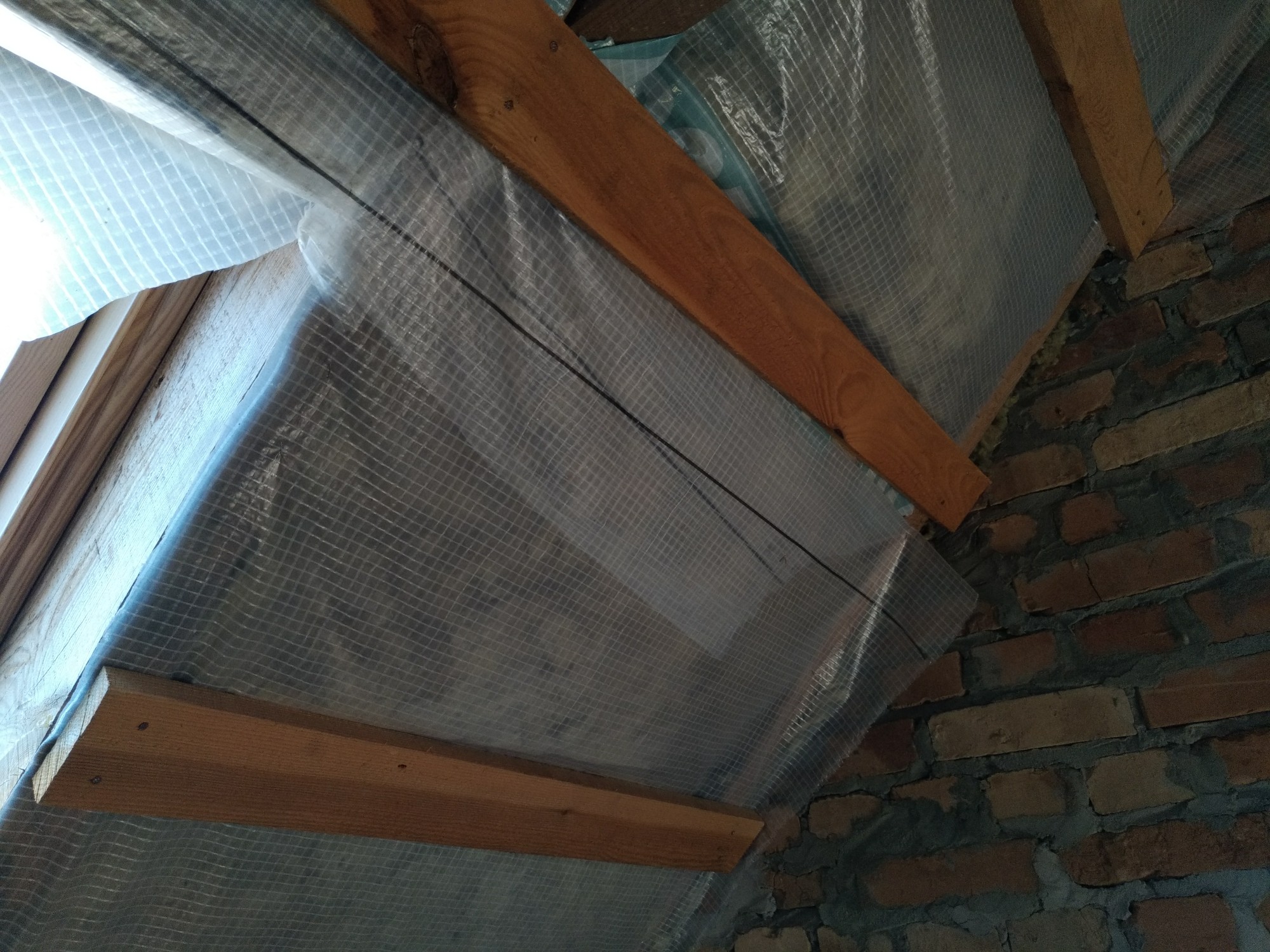

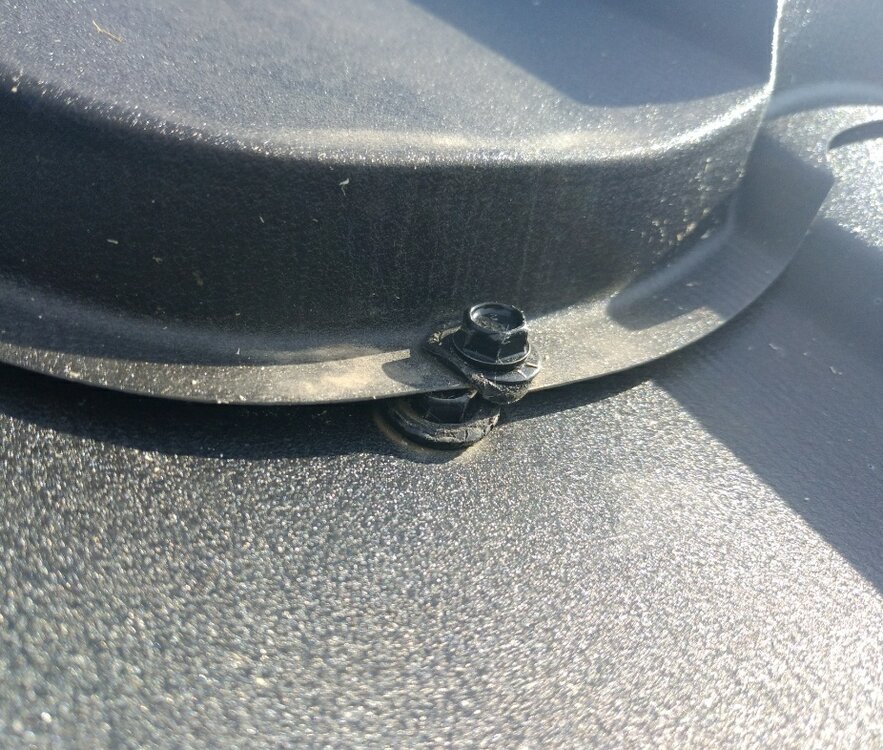

#roofinspector Опубліковано: 22 червня 2019 Автор Поділитись Опубліковано: 22 червня 2019 Сегодняшний день был не только самым длинным и (субъективно) самым жарким, но и не скучным. Попался нам в руки очередной "экземпляр" мансардооконного строительства. Что имеем: 1. Продырявлен оклад саморезами (почём закрученными зря и не там где надо) 2. Неправильно установлено само окно. От чего гибкого фартука оклада хватило буквально на 2 см нахлёста на черепицу. 3. Не проклеена пароизоляция к окну. От чего в сильные ветра от кона сквозит холодный воздух (негерметичность конструкции) 4. Нет нормального утепления у окна. А там, где оно должно быть, зачем-то набиты рейки, создающие мостик холода. Вердикт: полная переустановка и перепаковка мансардных окон (5 шт). Предполагаемый бюджет около 1000$ 2 Посилання на коментар Поділитися на інших сайтах More sharing options...

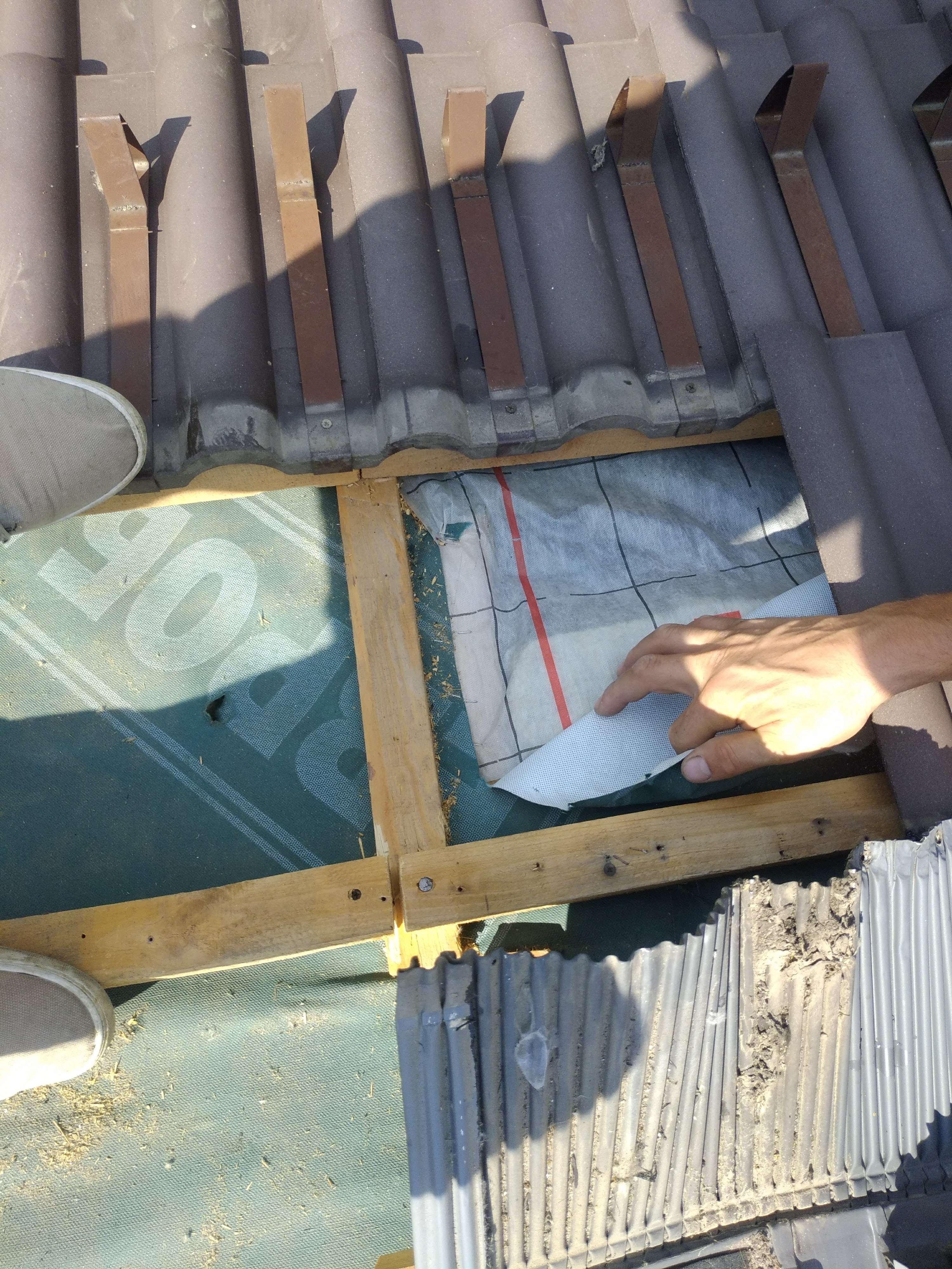

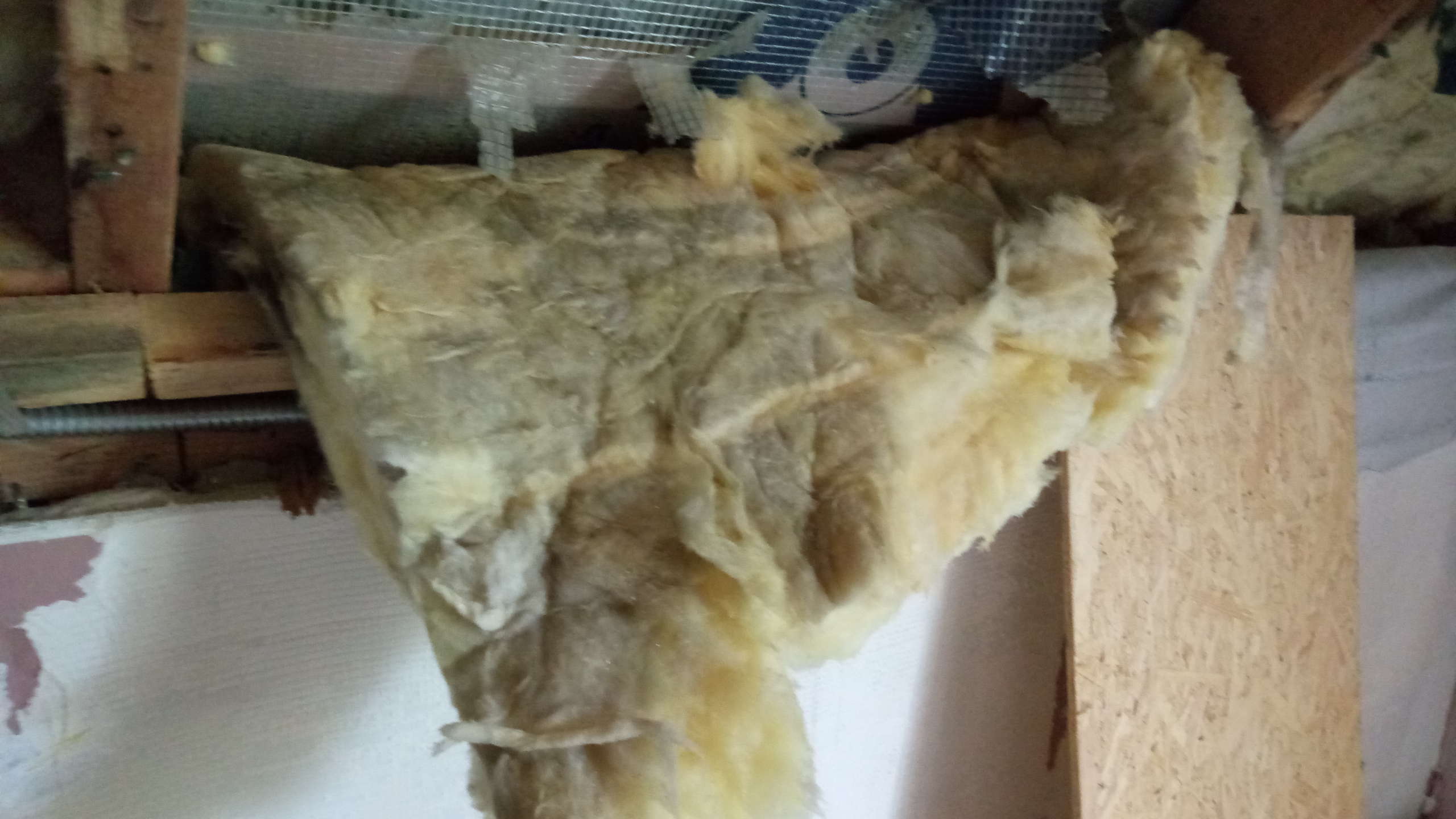

#roofinspector Опубліковано: 30 липня 2019 Автор Поділитись Опубліковано: 30 липня 2019 Начали за здравие а закончили инспекцией... Попросили поставить мансардное окно. Ну не вопрос. Приезжаем и видим: 1. Изначально вместо пароизоляции применили супердифмесбрану. Т.е. пароизоляции не было вообще. 2. Вентзазора и вентиляции подкровельного пространства нет. 3. Вата впритык к "гидробарьер" Как результат: - следы воды на вате и дереве - плёнка разрушилась, очевидно от перегрева - конструкция нежизнеспособна и подлежит капитальному ремонту Не стали ставить окно в такую "каку". Принципы превыше денег Посилання на коментар Поділитися на інших сайтах More sharing options...

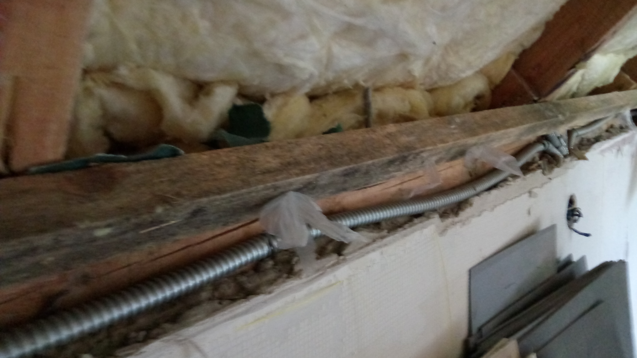

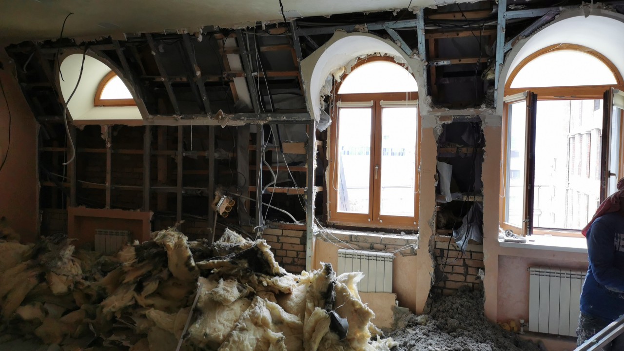

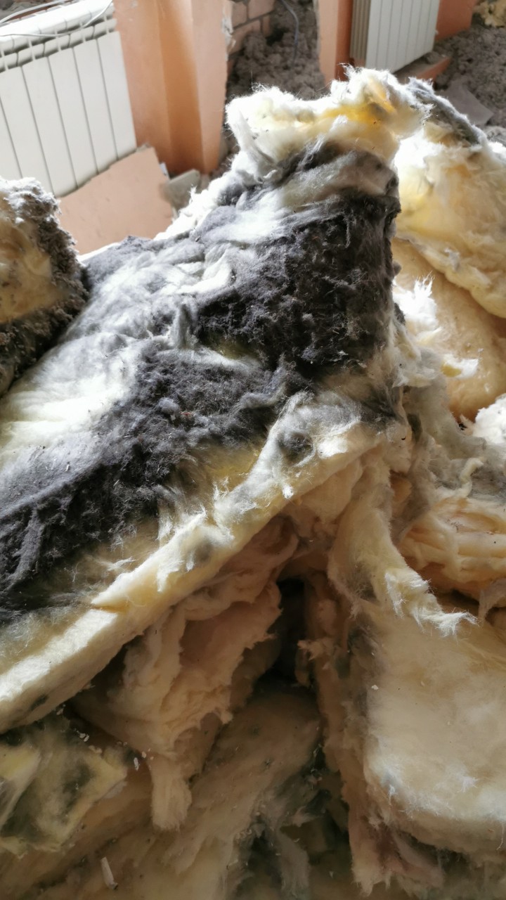

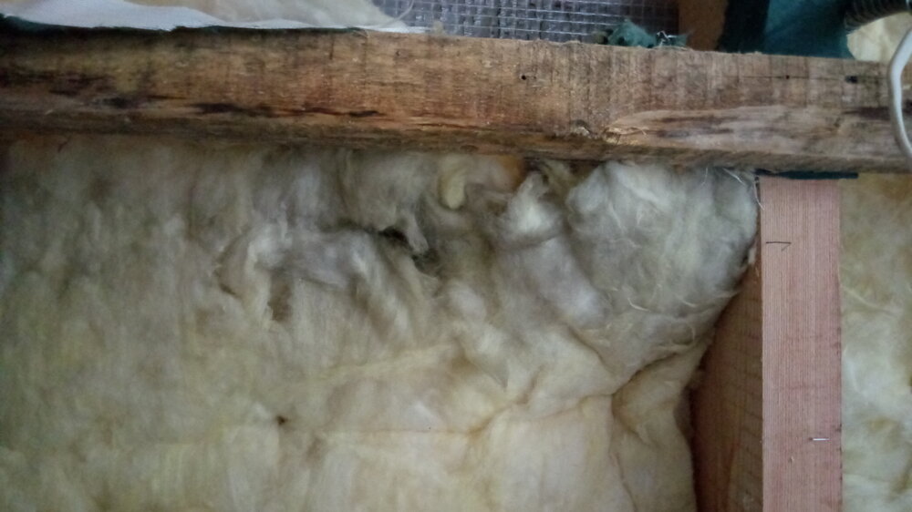

#roofinspector Опубліковано: 15 серпня 2019 Автор Поділитись Опубліковано: 15 серпня 2019 Дано: 1. Историческая часть города. 2. Здание более 100 лет. Памятник архитектуры. 3. Сверху наархитектурили ещё 2 этажа мансарды. Сложена вся конструкция из стали Подкровельной вентиляции нет от слова совсем Пароизоляция прилеплена чисто формально. На втором этаже мансарды атмосфера духовки На первом более-менее. В этой квартире уже ведется ремонт в исполнении "строительной компании". Всё то здорово, аккуратно и красиво. Но эта компания без зазрения совести затянула всё гипсой и уже готова к финишной отделке. Короче, настоял (не без помощи других коллег) на полном демонтаже пирога и с первого этажа. Вата в плесени. Вот что происходит, если пренебрегать подкровельной вентиляцией и пароизоляцией и использовать сталь в мансарде так же как и дерево. Посилання на коментар Поділитися на інших сайтах More sharing options...
