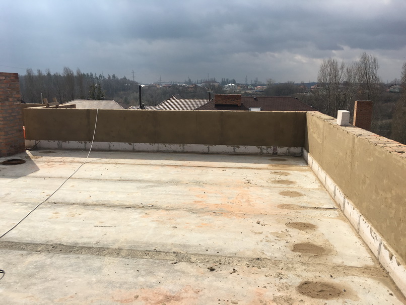

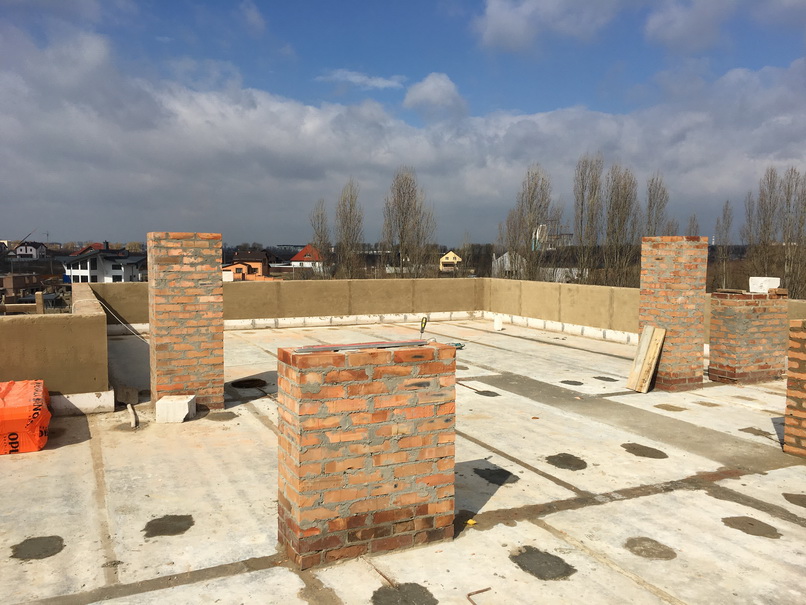

t-projekt Опубліковано: 10 квітня 2019 Автор Поділитись Опубліковано: 10 квітня 2019 Занимаемся подготовкой крыши к утеплению и гидроизоляции. 22.03.2019. Чеканим швы, штукатурим парапет. Посилання на коментар Поділитися на інших сайтах More sharing options...

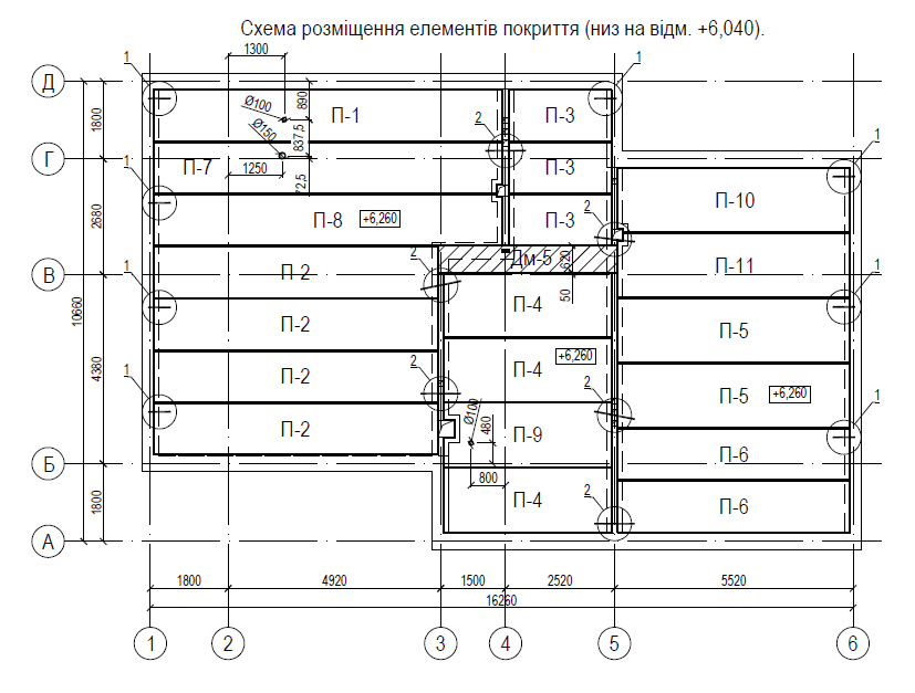

Сергей НСТ Опубліковано: 10 квітня 2019 Поділитись Опубліковано: 10 квітня 2019 А хде анкеровка панелей?! 3 Посилання на коментар Поділитися на інших сайтах More sharing options...

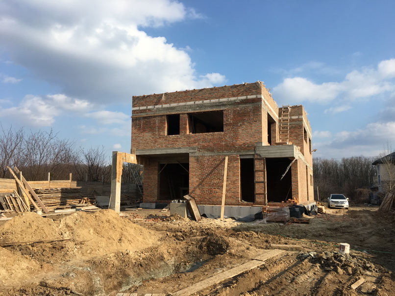

Евгений___ Опубліковано: 11 квітня 2019 Поділитись Опубліковано: 11 квітня 2019 Залили монолитный пояс, уложили плиты перекрытия по 2-му этажу. Делаем кладку парапета крыши. 18-23.12.2018 Скажите, первый ряд парапета это что и зачем? Посилання на коментар Поділитися на інших сайтах More sharing options...
dushes86 Опубліковано: 11 квітня 2019 Поділитись Опубліковано: 11 квітня 2019 Скажите, первый ряд парапета это что и зачем? Предположу, что гб как утеплитель. 1 Посилання на коментар Поділитися на інших сайтах More sharing options...
Евгений___ Опубліковано: 11 квітня 2019 Поділитись Опубліковано: 11 квітня 2019 Предположу, что гб как утеплитель. Тоже думаю гб, по проекту утепление стены 150мм и 200мм крыша, парапет тоже будет утеплятся по идее... Посилання на коментар Поділитися на інших сайтах More sharing options...
t-projekt Опубліковано: 12 квітня 2019 Автор Поділитись Опубліковано: 12 квітня 2019 Скажите, первый ряд парапета это что и зачем? Газоблок для прерывания мостика холода через парапет. Парапет с внутренней стороны и в верхней плоскости не утепляется. 1 Посилання на коментар Поділитися на інших сайтах More sharing options...
Gitan Опубліковано: 12 квітня 2019 Поділитись Опубліковано: 12 квітня 2019 Газоблок для прерывания мостика холода через парапет. Парапет с внутренней стороны и в верхней плоскости не утепляется. А по анкеровке панелей будут комментарии? Посилання на коментар Поділитися на інших сайтах More sharing options...

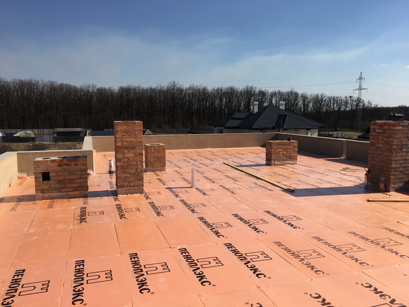

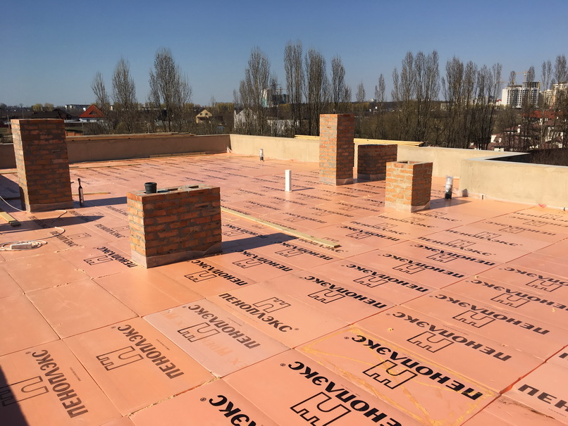

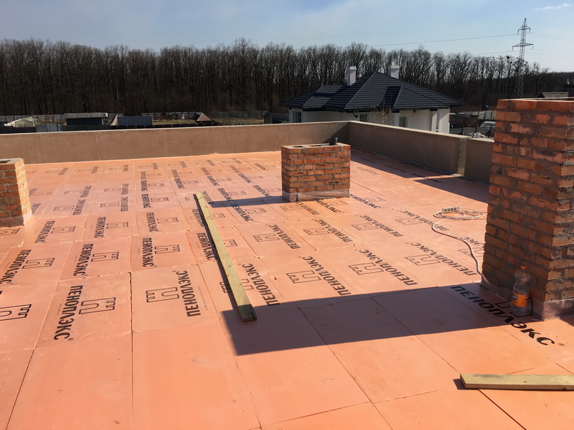

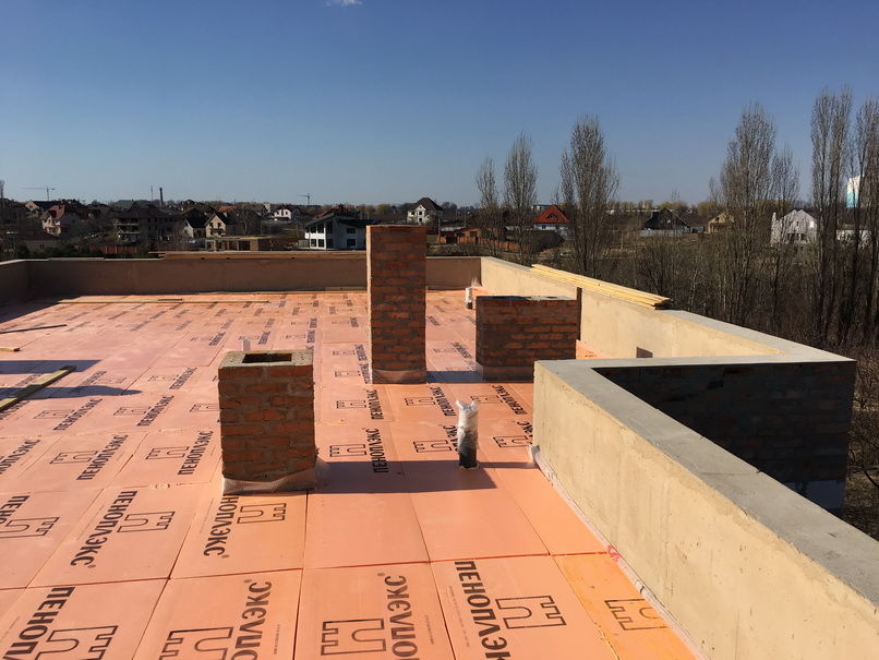

t-projekt Опубліковано: 20 травня 2019 Автор Поділитись Опубліковано: 20 травня 2019 Уложили утеплитель крыши. 02.04.2019 Посилання на коментар Поділитися на інших сайтах More sharing options...

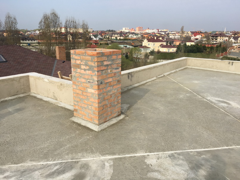

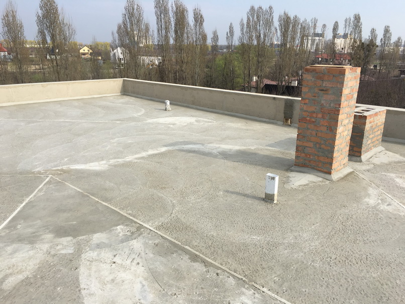

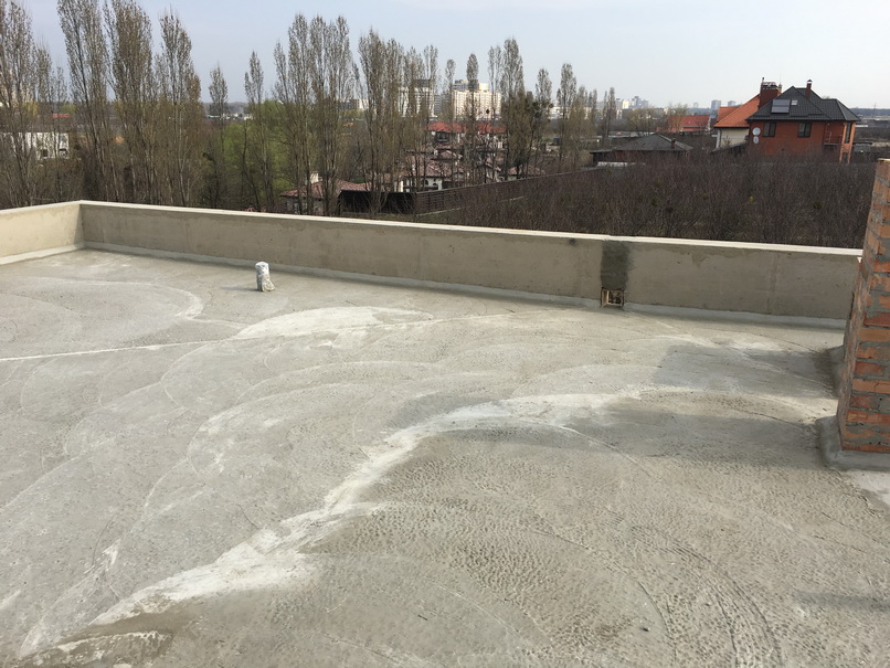

t-projekt Опубліковано: 6 червня 2019 Автор Поділитись Опубліковано: 6 червня 2019 Сделали стяжку с разуклонкой из керамизитобетона 10.04.2019 Посилання на коментар Поділитися на інших сайтах More sharing options...
Gitan Опубліковано: 6 червня 2019 Поділитись Опубліковано: 6 червня 2019 Сделали стяжку с разуклонкой из керамизитобетона 10.04.2019 На неудобные вопросы не отвечаете? Посилання на коментар Поділитися на інших сайтах More sharing options...
t-projekt Опубліковано: 7 червня 2019 Автор Поділитись Опубліковано: 7 червня 2019 На неудобные вопросы не отвечаете? Ради Вас . Анкеровка панелей выполнена сугубо по проекту, предоставленным Заказчиком. Схема анкеровки прикреплена. Если уж так настойчиво интересуетесь вопросом анкеровки сборных панелей перекрытия в частном домостроении, откройте отдельную ветку обсуждения, можно будет долго и конструктивно подискутировать на эту тему с обсуждением технических тонкостей данного вопроса, а люди читающие данную ветку сделают для себя выводы и тогда в этом будет большая польза для Всех частных застройщиков, строителей и проектировщиков также. Посилання на коментар Поділитися на інших сайтах More sharing options...
Gitan Опубліковано: 7 червня 2019 Поділитись Опубліковано: 7 червня 2019 Ради Вас Хватило бы сказать что анкеровка сделана. Тема ж рекламная. В ваших же интересах отвечать подробно. Хотя на мой дилетантский взгляд анкеровки недостаточно. 1 Посилання на коментар Поділитися на інших сайтах More sharing options...
Сергей НСТ Опубліковано: 7 червня 2019 Поділитись Опубліковано: 7 червня 2019 Хотя на мой дилетантский взгляд анкеровки недостаточно. Насколько я помню, анкеровка д.б. перекрестная и панелей между собой для создания единого жесткого диска. Проектная ошибка, по моему. Посилання на коментар Поділитися на інших сайтах More sharing options...

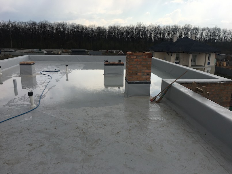

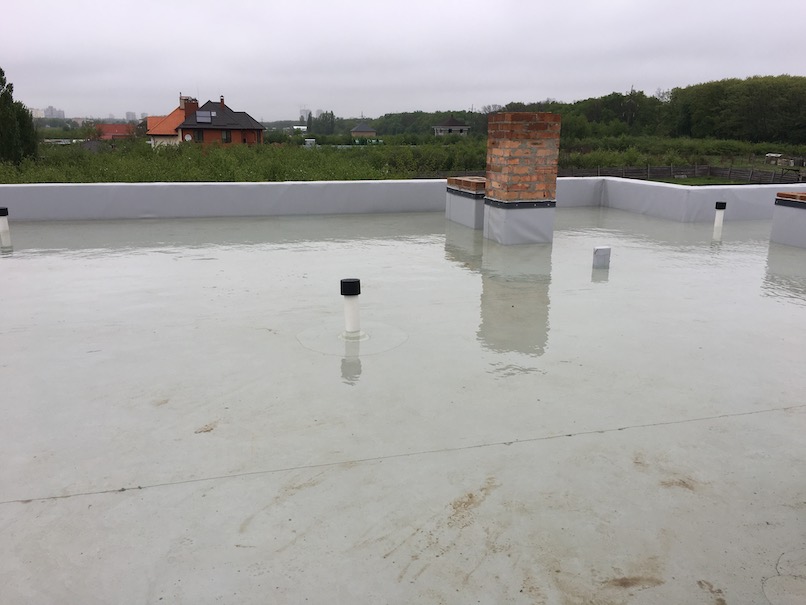

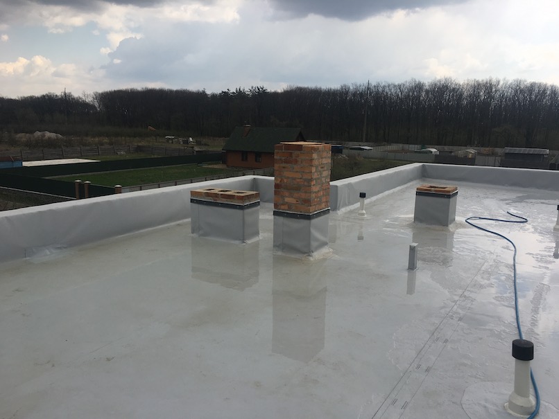

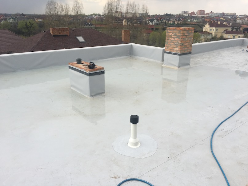

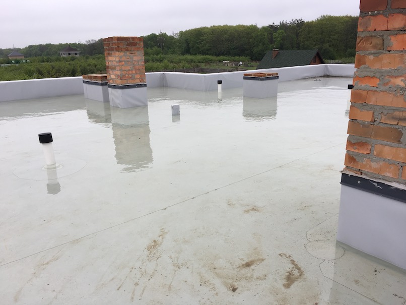

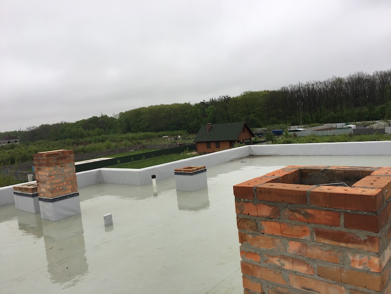

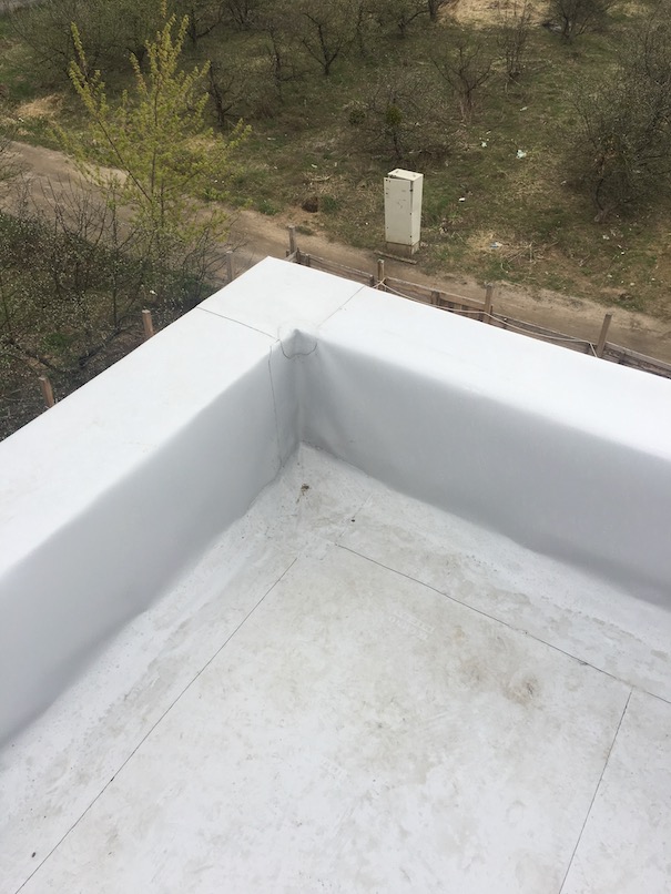

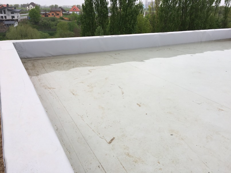

t-projekt Опубліковано: 19 грудня 2019 Автор Поділитись Опубліковано: 19 грудня 2019 Продолжаю делиться фотографиями с моих строек. Закрыли крышу ПВХ-мембранной. Проверяем на герметичность. 19.04.2019 2 Посилання на коментар Поділитися на інших сайтах More sharing options...

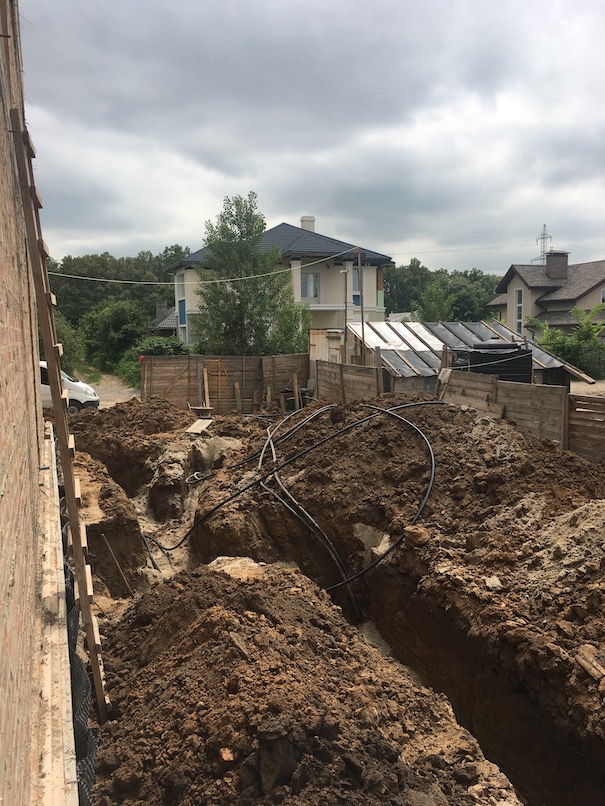

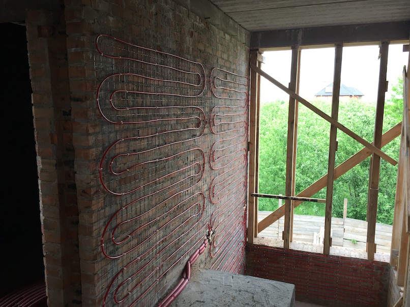

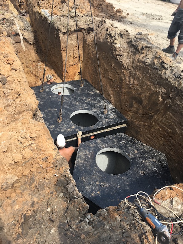

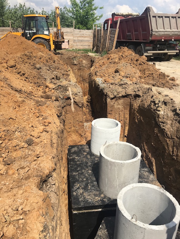

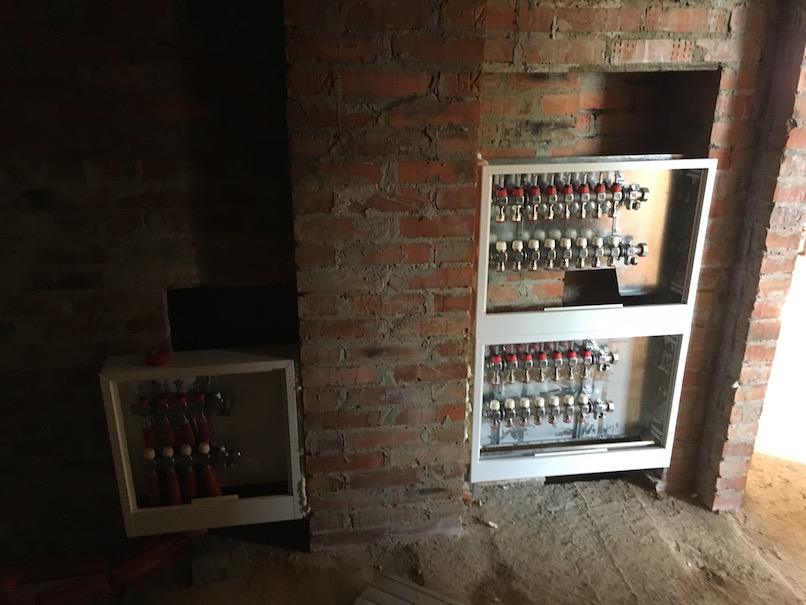

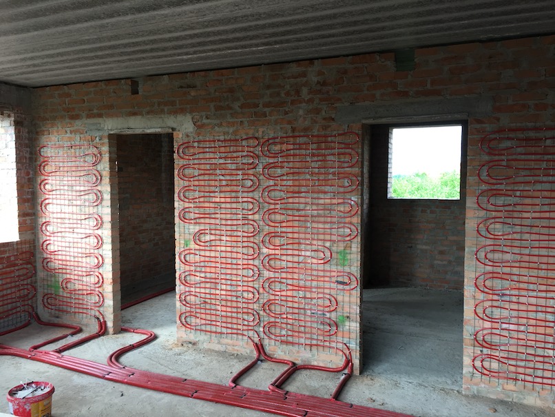

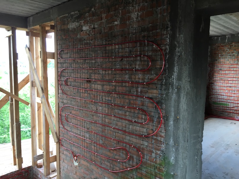

t-projekt Опубліковано: 3 січня 2020 Автор Поділитись Опубліковано: 3 січня 2020 Приступили к строительству и монтажу инженерных систем дома. Монтируем гребенки отопления, теплые стены, емкости септика 17.06.2019 3 Посилання на коментар Поділитися на інших сайтах More sharing options...
Счастливый Обладатель Опубліковано: 12 січня 2020 Поділитись Опубліковано: 12 січня 2020 Ваще крутяк!!!! Посилання на коментар Поділитися на інших сайтах More sharing options...
Сергей НСТ Опубліковано: 12 січня 2020 Поділитись Опубліковано: 12 січня 2020 Теплые стены чем штукатурить будете? Гипсом или цементом? Посилання на коментар Поділитися на інших сайтах More sharing options...
t-projekt Опубліковано: 13 січня 2020 Автор Поділитись Опубліковано: 13 січня 2020 Теплые стены чем штукатурить будете? Гипсом или цементом? Вся штукатурка цементно-песчаная. 1 Посилання на коментар Поділитися на інших сайтах More sharing options...
Сергей НСТ Опубліковано: 13 січня 2020 Поділитись Опубліковано: 13 січня 2020 Вручную? Посилання на коментар Поділитися на інших сайтах More sharing options...
t-projekt Опубліковано: 16 січня 2020 Автор Поділитись Опубліковано: 16 січня 2020 Вручную? Да, вручную. 1 Посилання на коментар Поділитися на інших сайтах More sharing options...
Сергей НСТ Опубліковано: 16 січня 2020 Поділитись Опубліковано: 16 січня 2020 21 век на дворе ;) Посилання на коментар Поділитися на інших сайтах More sharing options...

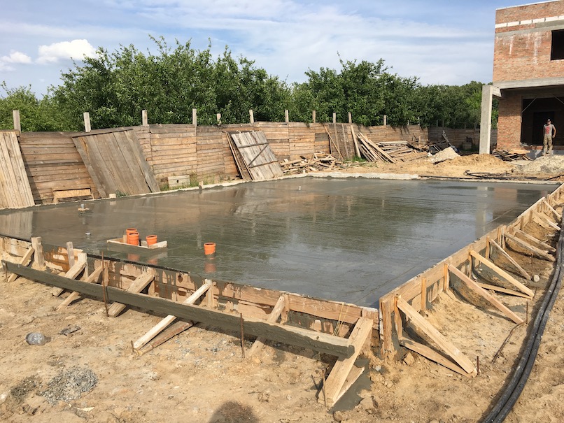

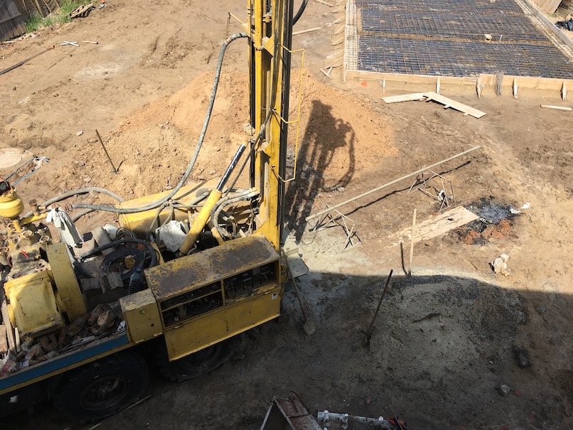

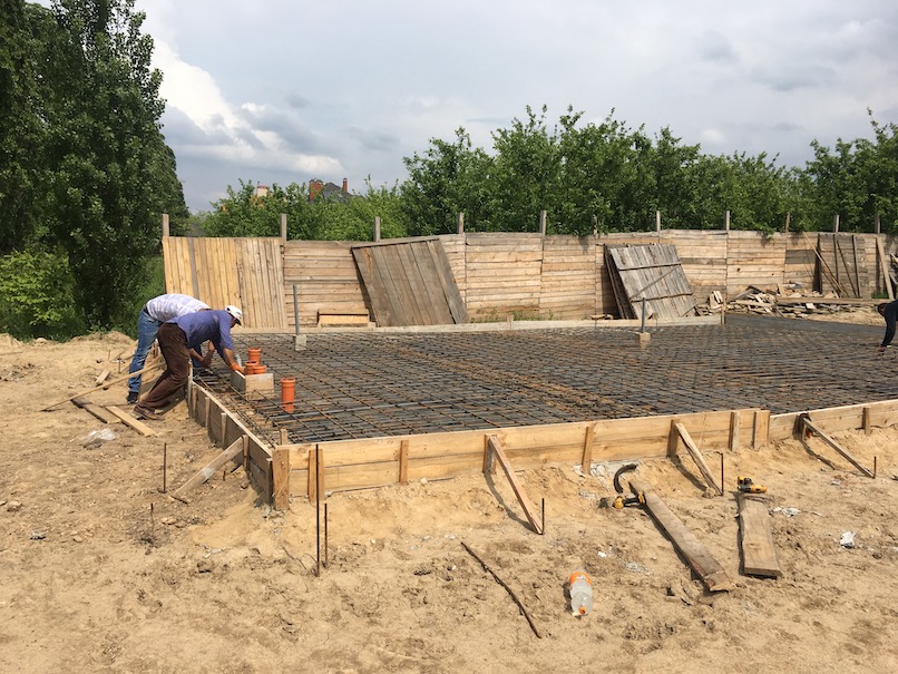

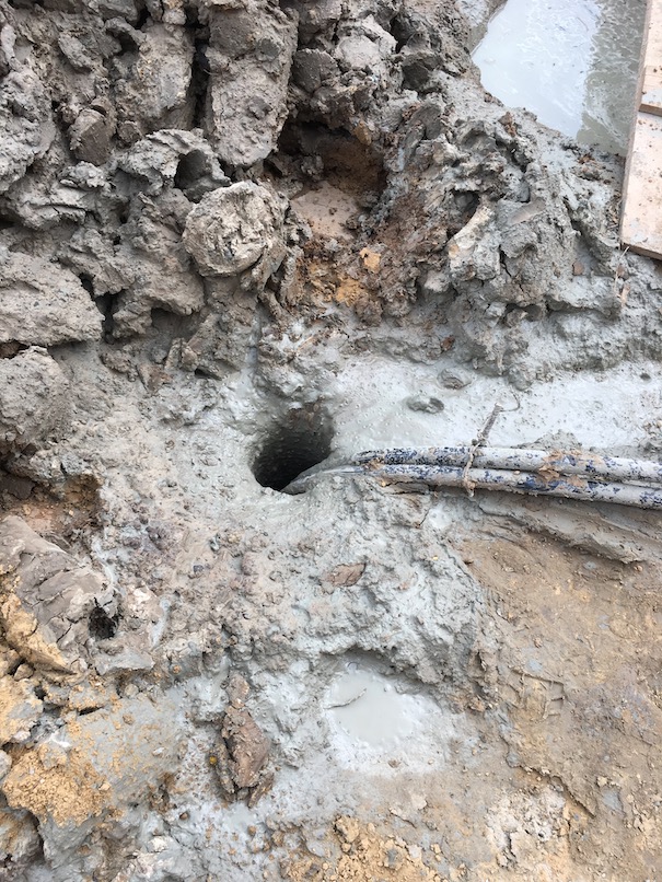

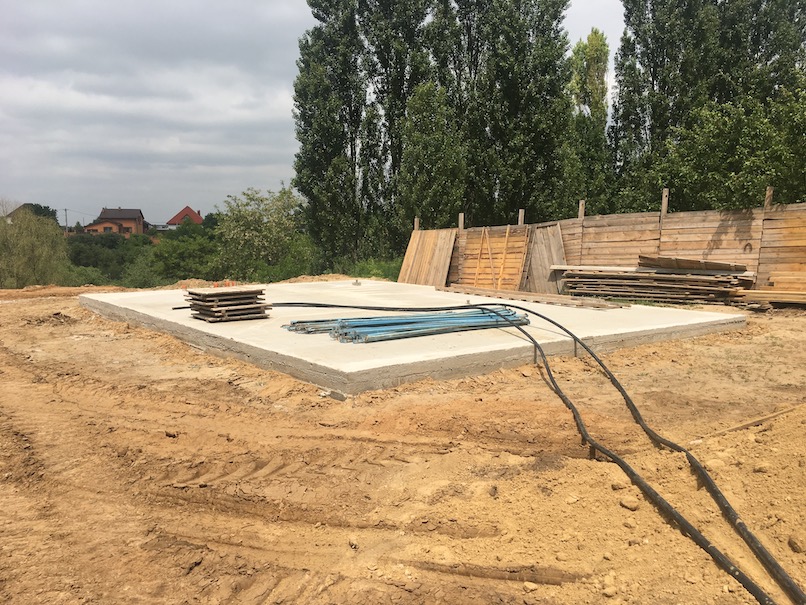

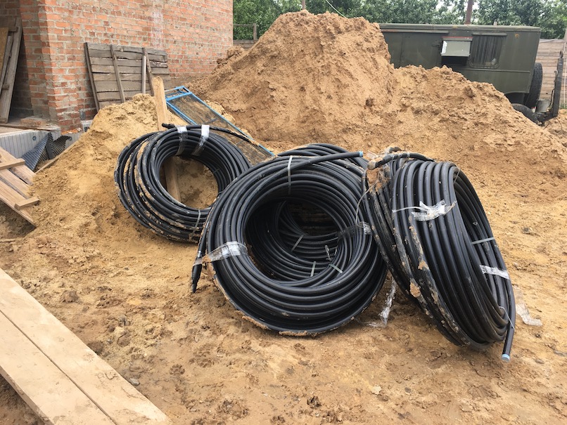

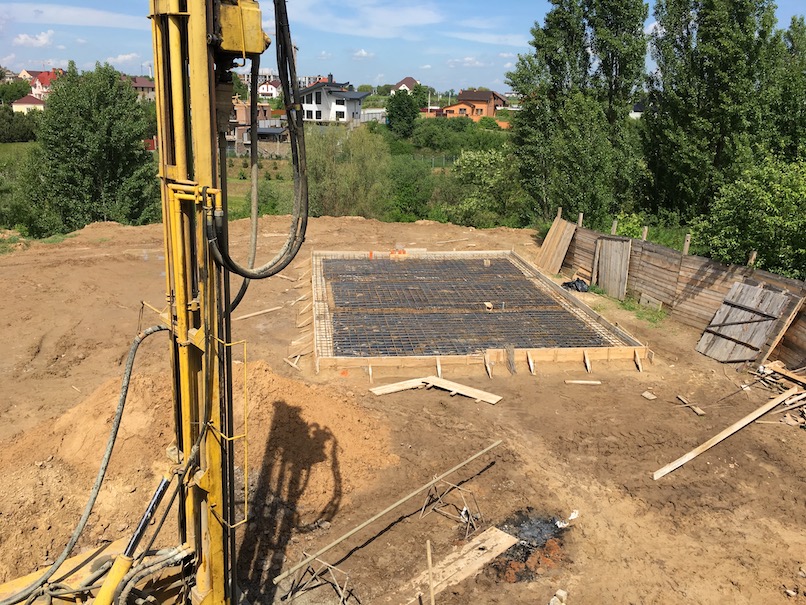

t-projekt Опубліковано: 23 січня 2020 Автор Поділитись Опубліковано: 23 січня 2020 Сооружаем фундамент для бани, бурим скважины для теплового насоса 21-21.05.2019 1 Посилання на коментар Поділитися на інших сайтах More sharing options...
