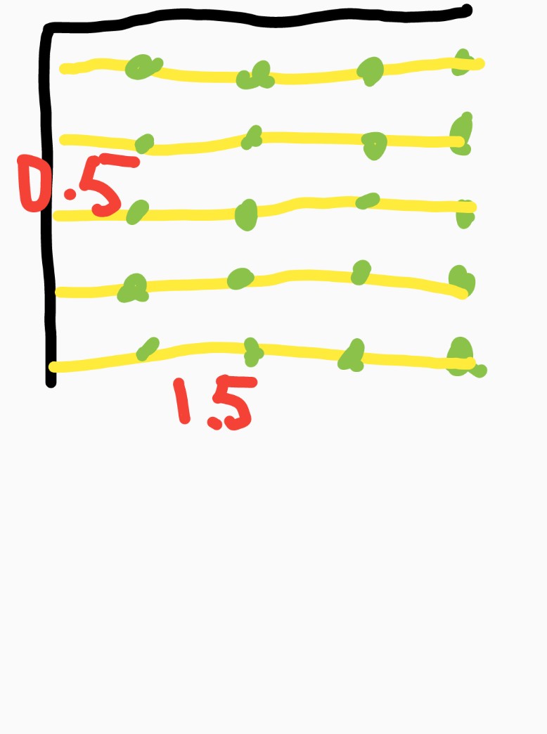

xPavelx Опубліковано: 21 серпня 2018 Поділитись Опубліковано: 21 серпня 2018 Здравствуйте Планирую на террасу покрытие из композитной террасной доски (предполагаемый шаг между лагами 30см.), саму доску буду покупать позже. Но черновые работы по террасе и подготовке основания хотелось бы сделать сейчас. Что хочу сделать щас: Выложить стенку терассы из кирпича (показано желтым). После чего, внутри получится как бы котлован. Уложить туда геотекстиль, потом слой песка, снова геотекстиль и слой щебня. Сверху на щебень уже укладывать лаги и стелить доску. Можно ли так делать ? Схематично это должно выглядеть так Посилання на коментар Поділитися на інших сайтах More sharing options...

xPavelx Опубліковано: 21 серпня 2018 Автор Поділитись Опубліковано: 21 серпня 2018 Так никто под эти лаги (направляющие для доски) столбики не заставляет делать. Сделайте 3-4 основные лаги на столбиках а потом уже по ним перпендикулярно крепите направляющие для террасной доски с нужным шагом. Для понимания - это как с крышей - есть стропила (ваши лаги на столбиках) а есть потом обрешетка по ним с нужным шагом под покрытие (ваши направляющие для доски). Я себе так и планирую делать. Просчитал ваш вариант. У меня терраса 3х7.7метра Итого мне нужно 5 основных лаг(шаг между ними 50см), которые будут идти по длиной стороне 7.7 метра. Даже если подпирать основные лаги через кажлые 1.5 метра столбиком, то получится 20 столбиков и 39 метров квадратной трубы. Причем труба должна быть достаточного сечения чтоб выдерживать пролет 1.5 метра или нужно еще добавлять столбики Однозначно сложно утверждать, но мне кажется трудоемкость изго овления столбиков и цена металла будет в сумме дороже чем засыпать щебнем и песком Нарисовал основные лаги(желтые) и столбики(зеленые) как я это понимаю в соответствии с требованиями производителя по укладке доски. Извиняюсь за рисунок, рисовал с телефона. Посилання на коментар Поділитися на інших сайтах More sharing options...
eam Опубліковано: 22 серпня 2018 Поділитись Опубліковано: 22 серпня 2018 (змінено) Просчитал ваш вариант. У меня терраса 3х7.7метра Итого мне нужно 5 основных лаг(шаг между ними 50см), которые будут идти по длиной стороне 7.7 метра. Даже если подпирать основные лаги через кажлые 1.5 метра столбиком, то получится 20 столбиков и 39 метров квадратной трубы. Причем труба должна быть достаточного сечения чтоб выдерживать пролет 1.5 метра или нужно еще добавлять столбики Однозначно сложно утверждать, но мне кажется трудоемкость изго овления столбиков и цена металла будет в сумме дороже чем засыпать щебнем и песком Нарисовал основные лаги(желтые) и столбики(зеленые) как я это понимаю в соответствии с требованиями производителя по укладке доски. Извиняюсь за рисунок, рисовал с телефона. Та то много столбиков.При ваших размерах там столбов 6 или 8 надо всего. Воно посмотрите как у Татьяны(www.stroimdom.com.ua/forum/showthread.php?t=199820) у меня аналоичный каркас под настилку направляющих доски Змінено 22 серпня 2018 користувачем eam 1 Посилання на коментар Поділитися на інших сайтах More sharing options...
