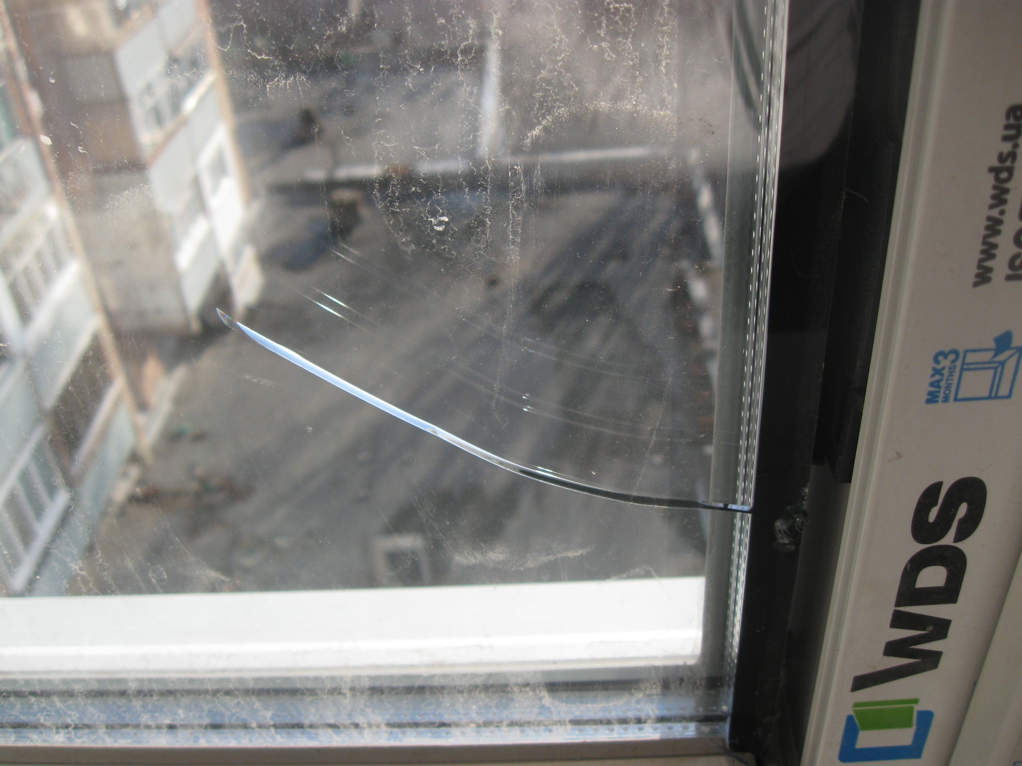

Uk Опубліковано: 19 серпня 2018 Поділитись Опубліковано: 19 серпня 2018 Помогите определить, эксперты, это дефект стеклопакета или профиля или механически работяги тюкнули? Окно западное, глухая створка. Спасибо Посилання на коментар Поділитися на інших сайтах More sharing options...

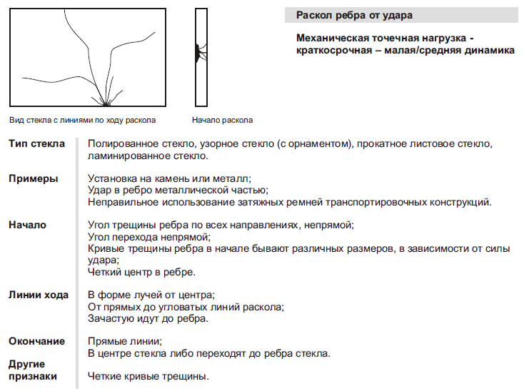

Яло Опубліковано: 19 серпня 2018 Поділитись Опубліковано: 19 серпня 2018 Помогите определить, эксперты, это дефект стеклопакета или профиля или механически работяги тюкнули? Окно западное, глухая створка. Спасибо Надо снять штапик и посмотреть откуда пошла трещина. Если под трещиной есть подкладка, то неправильно запакован стеклопакет. Давно установили окна? Это не термошок - 100% Похоже на этот вид мех.удара. 1 Посилання на коментар Поділитися на інших сайтах More sharing options...
Uk Опубліковано: 19 серпня 2018 Автор Поділитись Опубліковано: 19 серпня 2018 Надо снять штапик и посмотреть откуда пошла трещина. Если под трещиной есть подкладка, то неправильно запакован стеклопакет. Давно установили окна? Это не термошок - 100% Похоже на этот вид мех.удара. Месяц стоят. Погуглил картинки, похоже на термошок. Даже не знал что такое бывает если честно. Нужно вскрытие? Я так понимаю нужен установщик и кто-то типа приглашенный эксперт? Посилання на коментар Поділитися на інших сайтах More sharing options...
Яло Опубліковано: 19 серпня 2018 Поділитись Опубліковано: 19 серпня 2018 Месяц стоят. Погуглил картинки, похоже на термошок. Даже не знал что такое бывает если честно. Нужно вскрытие? Я так понимаю нужен установщик и кто-то типа приглашенный эксперт? Это точно не термошок. При термошоке трещина начинается под прямым углом. Это механический удар. Но не понятно от чего. Или неправильно запакован стеклопакет или удар при транспортировке. Мооожет быть был удар в район штапика, например, когда запаковывали стеклопакет. Вскрытие покажет. Вот так выглядит трещина, при ударе поверх штапика. Посилання на коментар Поділитися на інших сайтах More sharing options...
lug Опубліковано: 19 серпня 2018 Поділитись Опубліковано: 19 серпня 2018 Причин много может быть. Для начала - снять штапик. Если трещина идет от пластиковой подкладки, то , возможно, она слишком толстая, стоит плотно, создала напряжение в стекле. Кто запаковывал? Когда-то такая трещина у нас пошла через 2 месяца после монтажа. При вскрытии - четко видно накол края стекла. Глухую створку мы не распаковывали, потому производитель молча поменял стеклопакет. Кто ставил окна - пусть придет и разберется, обычно всё ясно. Посилання на коментар Поділитися на інших сайтах More sharing options...
