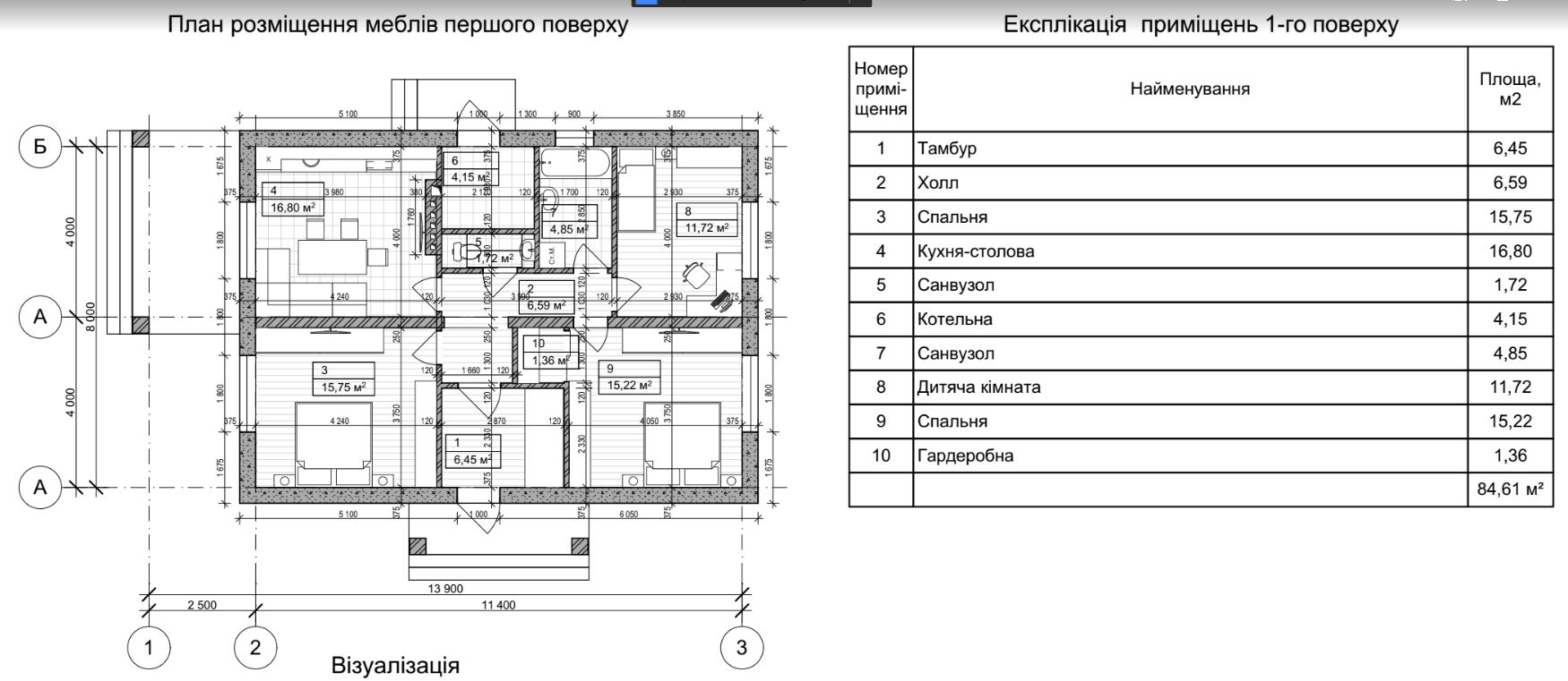

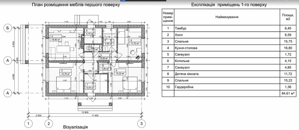

bodidron Опубліковано: 21 серпня 2018 Автор Поділитись Опубліковано: 21 серпня 2018 попробовали изменить на одноэтажный Посилання на коментар Поділитися на інших сайтах More sharing options...
