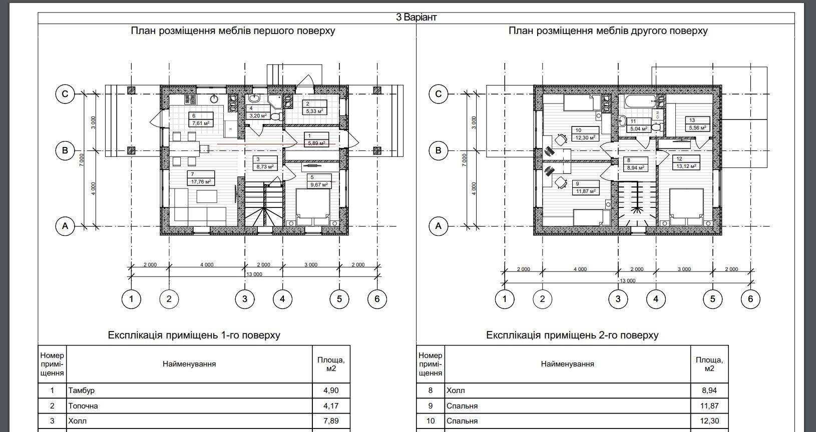

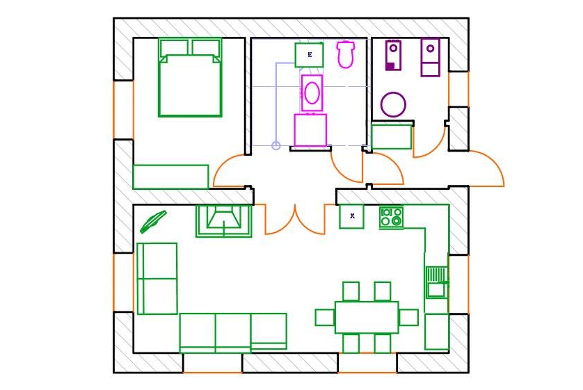

критика проэкта 7*9 с мансардным этажем
bodidron
Если дом для постоянного проживания - неудачный вариант. Комнатки малофункциональны, особенно на мансарде; ходить зимой в котельную будет не комильфо; лестница тоже не особо; терраса маленькая. Имхо, как для дачи - пойдет.
Не знаю на какую сумму Вы рассчитываете, но бюджетно однозначно не получится - слишком много всяких изысков - терраса, несколько входов, лестница, да и мансарда как такова.

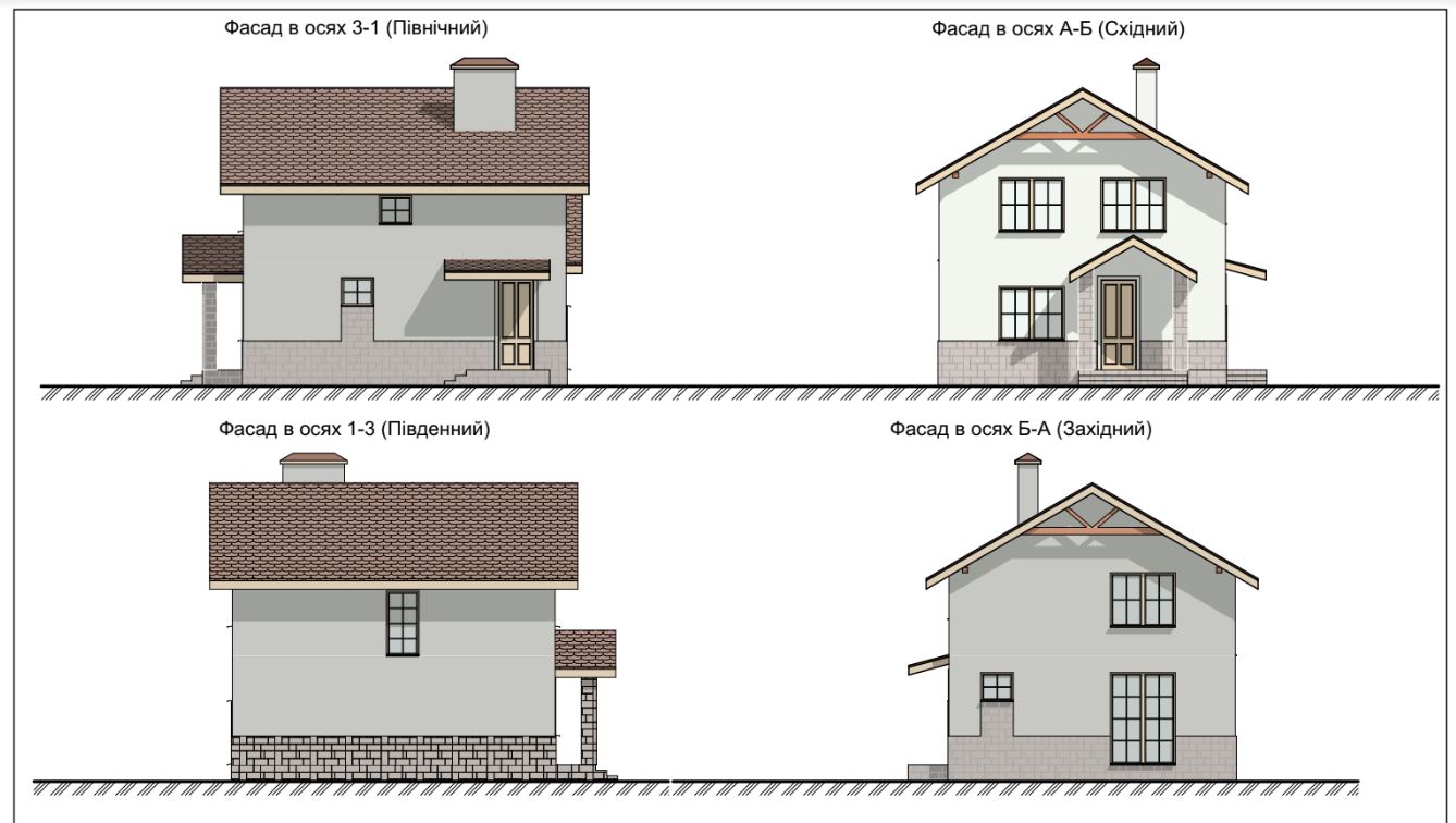

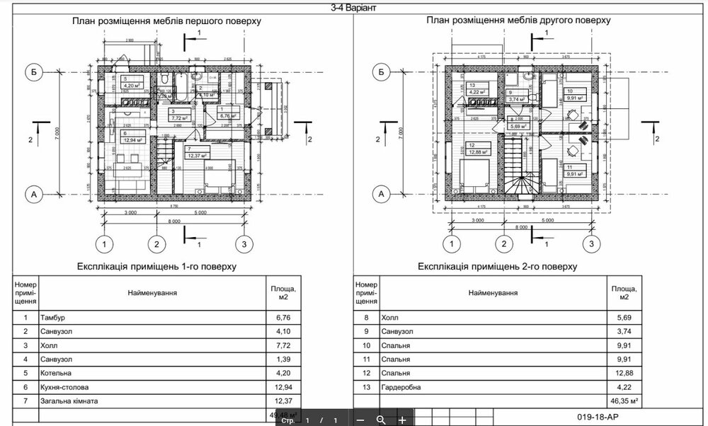

Судячи з розташування вікон на другому поверсі, там або вікна неправильної скошеної форми, або повноцінний поверх. Фасад є?

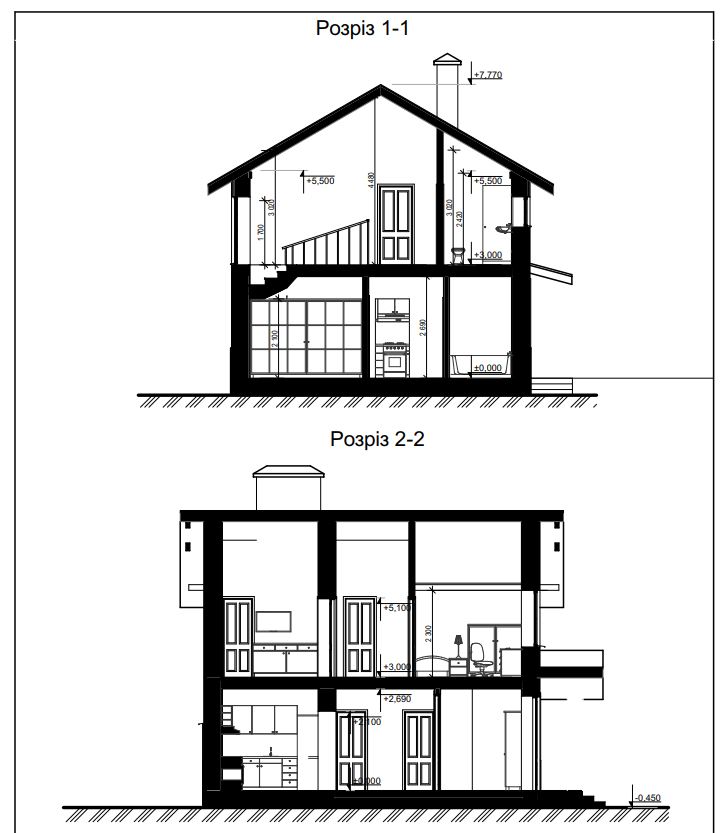

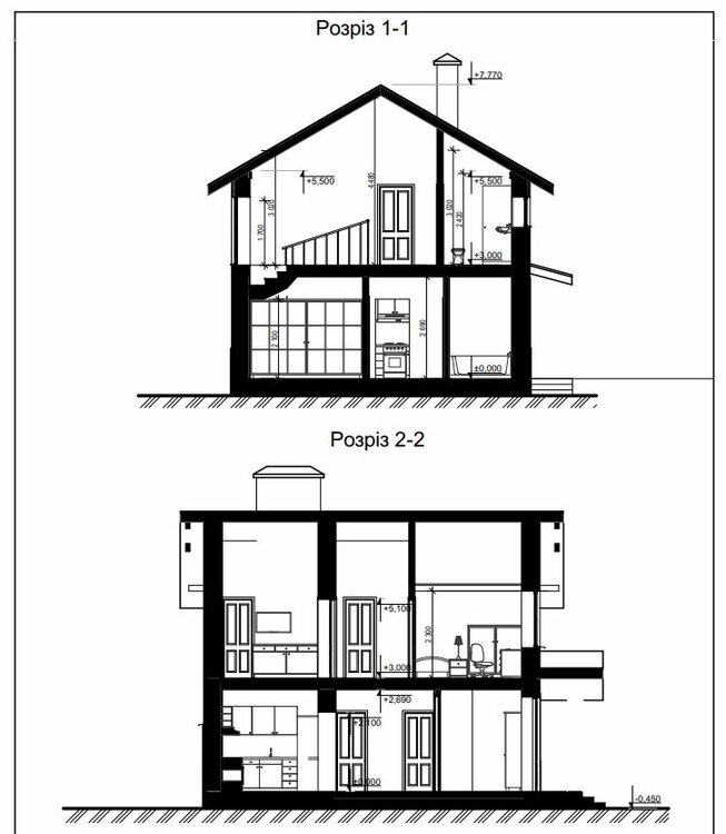

Конструктивно у вас майже весь дах спирається на одну колону що в свою чергу - на довгу перемичку над проємом в кухню-столовую. Точкове навантаження на балку не є гуд.

А покажете вид сбоку на фронтон?

Ну, а крыша вся будет опираться на столб по центру дома. Об этом вам писали.
И трубы будут торчать в нижней части крыши.

На счет этого столба для конька крыши - может просто этот столб начать с фундамента, с земли (но это к конструктору вопрос).
При такой ширине дома можно обойтись и без него.

Можна але у будь-якому випадку без ускладнення не обійдеться. Це мансарда, одже або один коньковий брус з приставними кроквами, а при такій довжині він десь посередині має на щось спиратися, або декілька прогонів, що попадають знову на перемички, ті шо віконні у фронтоні. Виходить що прийдеться ліпить ферми на 7 метрів з затяжкою вище половини висоти крокви. І складно, і дорого для будинка 7*11. Інші варіанти у вас є? Може краще в плануванні на півметра проєм зменьшити або трохи стіночку посунути?

Вы считаете прикрутить 10-12 затяжек(ригелей) шпильками М12 и тем самым сформировать плоскость потолка на мансарде это удорожание??
Може краще
Может и лучше, кто знает....))
P.S. У меня дом 8.0х11.5м с мансардой. Перекрытие по деревянным балкам(без монолита)))На мансарде нет несущей по центру... и не было Никаких осложнений и не будет!

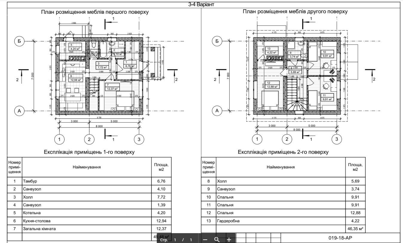

всем спасибо за критику.... подкорректировали проэкт
1. Труба на крыше расположена не по линии конька, а вдоль него. Там у вас будет зимой лежать сугроб и создавать проблемы с протечками. И в хороший ливень тоже может протекать.
2. Как все-таки будут делать крышу - с затяжками или с опорой по центру?
3. Мансардные стены у вас высокие, я б на вашем месте вообще отказался от мансарды и делал полноценный двухэтажник.
4. Комнатушки маленькие, в гостиной внизу ширина 3 м - это очень узко.
5. Лестницу вы все-таки оставили веерную. Сходите к кому-нибудь домой, у кого такая есть и попробуйте по ней попадать походить, не держась руками за перила и не глядя под ноги.
ЗЫ: вы можете увеличить ширину дома на метр? Есть подходящая для вас планировка 8х8.
верните взад...
- Вы остались без кухни. Или без гостинной.
- в новой версии дымоход длиной 2 м. расположен вдоль конька, и значит за ним будет т.н. "снеговой мешок", и придется усиливать стропильную часть.:(
- а вот для спальни 10 кв.м. вполне сойдет, как в старой версии.
- зачем 2 санузла на 1-м этаже?
Ну и вопрос о необходимости котельной остается открытым.

верните взад...
Все сказанное - мое личное мнение.

ну покажите, думалось максимально компактно, ну в принципе 2х этажный думал

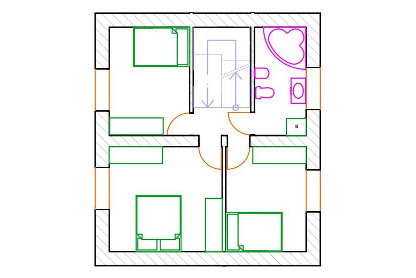

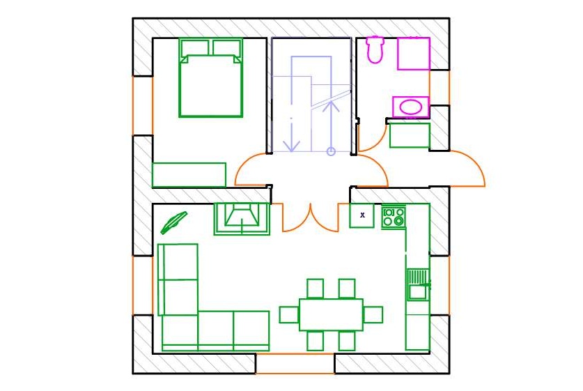

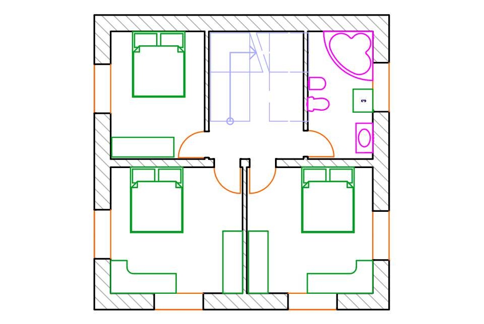

Вот планировка двухэтажника 8х8 внутри, те же 120 кв.м. Есть еще более компактные варианты 7х8 и 6х8. С таким же количеством комнат.
интересная планировка, но не понятно что за лестница
ну совместить, сэкономлю 10см стены и 2 слоя плитки?
зато получите нормальную кухню-гостинную, а не тот "гэндэлык", что в последнем варианте.
про котельную - вы ж планируете электрокотел + ТП. тогда нафига котельная? для ГА?
короче - запущенный случай, и дискутировать тут не о чем...
Вот такого типа
только место под ней используется как санузел.
Но если выкинуть котельную и санузел перенести на его место - то именно такая.
И если котельная не нужна, тогда можно еще подсократить площадь без потери функционала.
Вот вариант с размерами 7х8. Этот вариант можно сделать мансардным, по центру дома несущая стена, крыша безраспорная двускатная с опиранием на эту стену. В этой же стене идут дымоход и вентканалы, которые выходят строго по коньку. Никаких снеговых мешков.
Взагалі то так, дорожче, якщо порівнювати чисто дві конструктивні схеми. Але коли стелю під затяжку робить, то виходить що та незначна переплата просто компенсується на перекритті.
Гадав що при такому розташуванні вікон форма даху буде меньш похилою. Тоді допустимо робити і таку стелю:
Автор приблизно щось подібне і намалював, ну може трохи крутіше чим того треба. Така стеля все таки трохи краще виглядає ніж пів трапеції в інтер'єрі. Хоча запартачити можна все що завгодно.
Але ж планування щось занадто сильно перекроїв, аж гірше стало. Чи налякали? Мені той варіант планування не подобався лише в окремих моментах, а цей щось зовсім. Поясню трохи. Широкий проєм то гуд, але над ним треба лити міцну балку щоб потім спирати на цю стіну монолітну плиту чи плити перекриття. А потім додатково ще й центр покрівлі. Тому як один з прийомів зменьшуємо трикутник над проємом у кухню і рахуємо скільки можемо без додаткових витрат зробити ширину дверей. На глаз десь 1,2м піде без проблем. Звісно що краще прорахувати. А потім може трохи посунути проєм вбік або залишити так як є. Я брадив ітераціями мислити, а не кардинально, бо можете себе заморочити, або вашого проектувальника (хто там малює безпосередньо).
