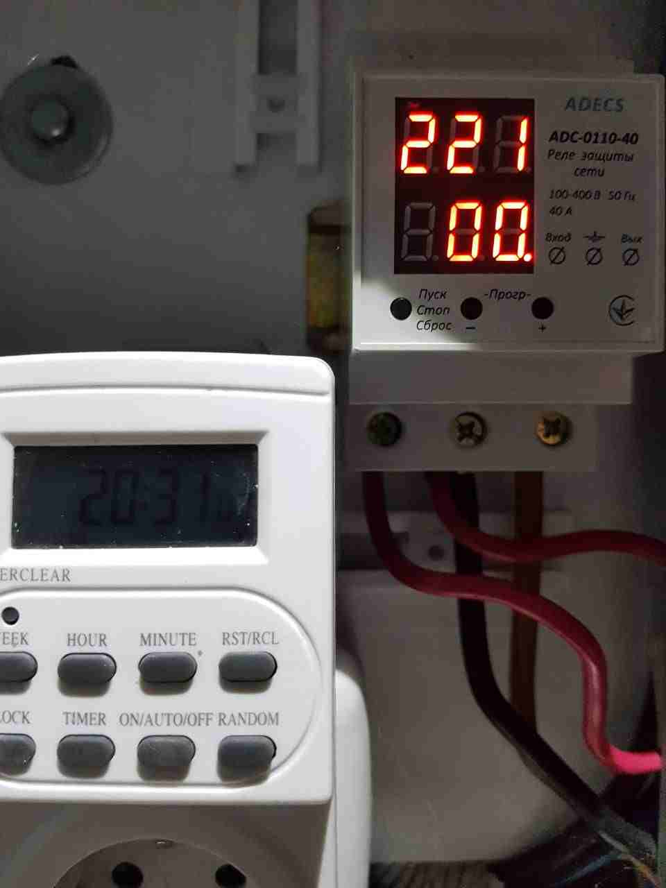

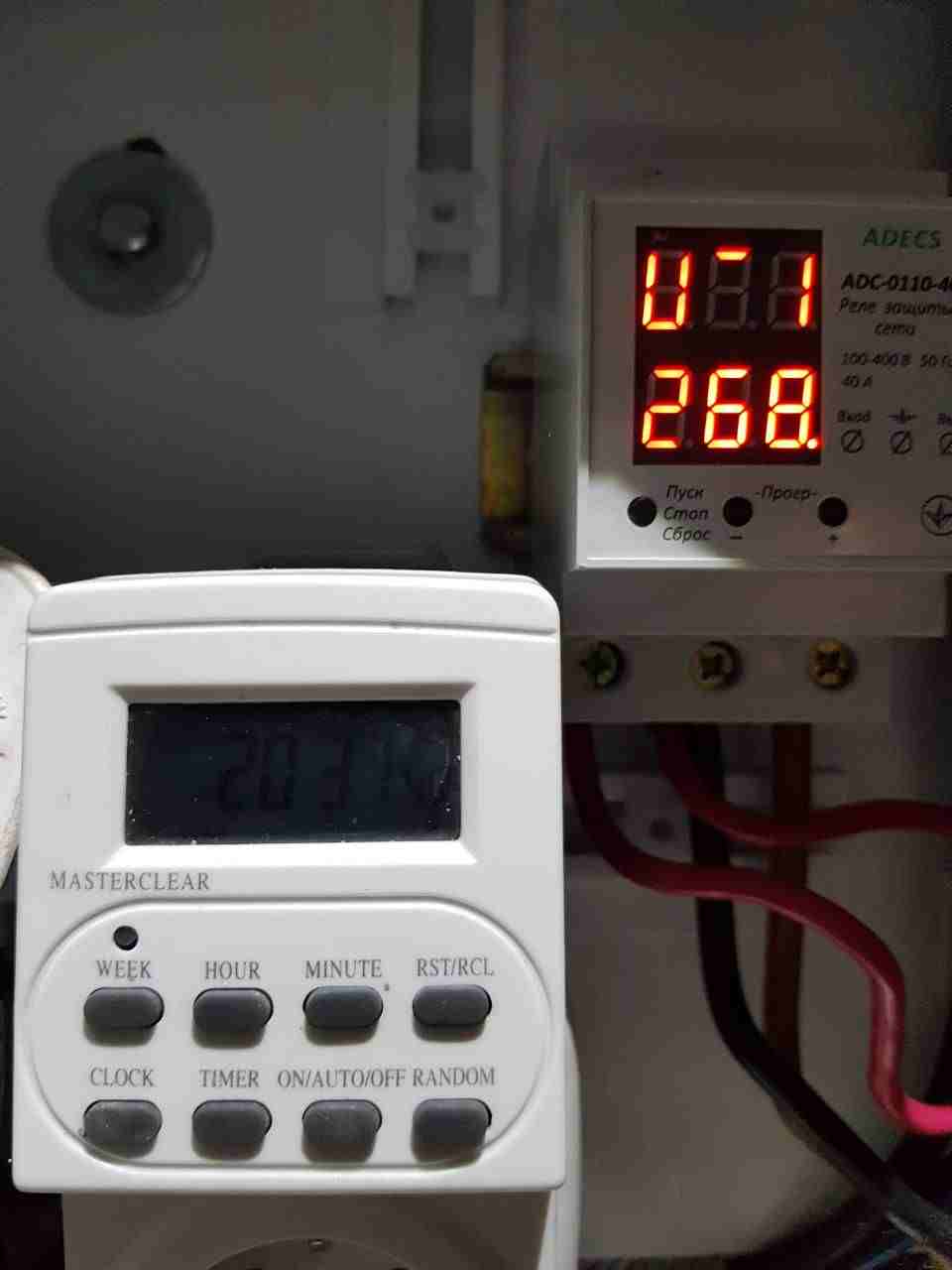

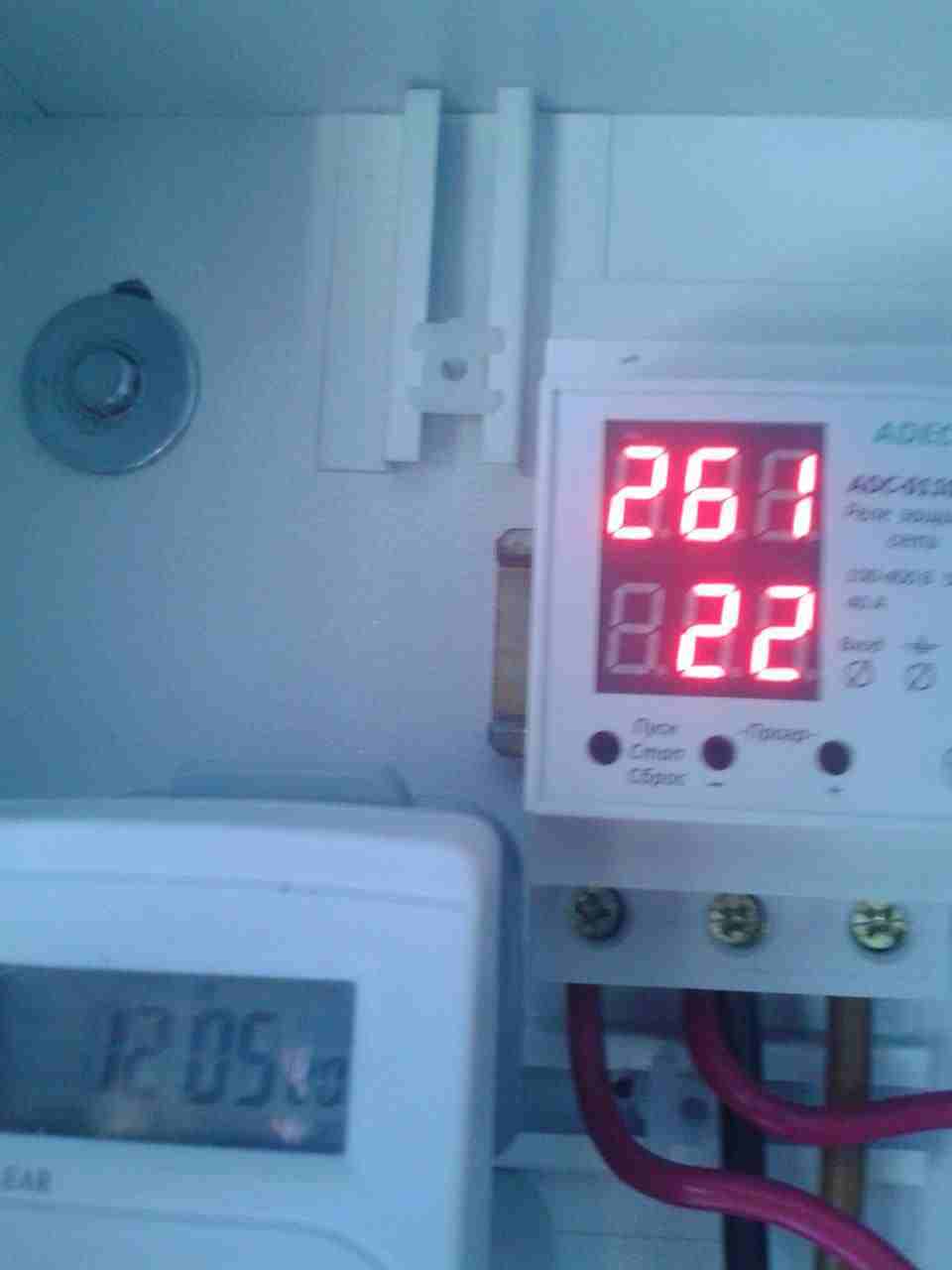

Ser_GM Опубліковано: 10 серпня 2018 Поділитись Опубліковано: 10 серпня 2018 Господа прошу помощи в таком вопросе: Частное домовладение, стандартное однофазное подключение от воздушной ЛЭП. Проблем особых никогда не было. Потребители - как у всех ТВ, микроволновка, стиралка, холодильник/морозильник, котел...Напряжение на входе 218-230В. Прилетело: пару недель назад, сосед (через 4 дома) ввел в эксплуатацию солнечную электростанцию. По мощьности не скажу, но панелей ряда четыре-пять в высоту и общей длинной метров под 100. Теперь в темное время суток имеем те же 220-230, но днем в пик СЭС напряжение залетает до 168. Ессно у меня на протяжении всего дня срабатывает защита от повышенного напряжения и жизнь слегка замирает. Поскольку днем все на работах, проблема была замечена не сразу а по испорченным продуктам в холодильнике и морозилке. Звонки на горячую линию, приехала аварийка, долго меряли, бегали по другим домам (другие фазы), намерили расхождение с показаниями моих приборов аж в 1В, признали проблему. Началось - ми бідні та нещасні, в нас нічого немає, ми нічого не можемо... После небольшого разговора поперли на ТП крутить выходное. Понизили на 7-10В. Теперь защита у меня на вводе работает на пределе в 153-155В, но хоть не выбивает (вроде). Опять звонки на гарячую линию, мол дайте установленные значения в 220 плюс-минус 10%. Не - неможем, хотите то жалуйтесь... Занавес... Вопросы: 1. жалобу кидать в облэнерго или стазу и в НКРЕ, энергонадзор, куда еще можно? 2. насколько сложно отрегулировать выходное от солнечной ЭС в линию, как то же ее сдавали-принимали? 3. насколько обосновано включение СЭС прямо в линию на столб? Думал, что кабель должен идти в ТП и от-туда ЭЭ распределяется по потребителям? Прошу прощеия за сумбурное изложения вопроса. Сработка защиты считанная из памяти ограничителя напряжения (кратковременное было и 318В есть видео) Очередная сработка в дневное время и обратный отсчет времени задержки. Показания в вечернее время Спасибо. Посилання на коментар Поділитися на інших сайтах More sharing options...

Andrey Melnick Опубліковано: 10 серпня 2018 Поділитись Опубліковано: 10 серпня 2018 Если на трансе цапфы уже в крайних положениях, или транс старый\из ремонта и не настраивается, да еще по высокой(100\30 30\10кв) приходит много - то летом легко 260вольт. А линия 0.4 длинная, люди могут жаловаться на просадки в конце, если в начале выставить 230вольт. Хорошо бы узнать мощность соседской СЭС - если 30квт(трехфазная), то может поднимать на +10 +15 вольт на фазу. Бывают криво включенные 5+5квт сэс поставленные на одну фазу. Надо буянить жалобами в нкре, чтобы заставить рэс ставить расчетные сечения проводов с минимумом скруток... 1 Посилання на коментар Поділитися на інших сайтах More sharing options...

Andrey Melnick Опубліковано: 12 серпня 2018 Поділитись Опубліковано: 12 серпня 2018 ОГО!!! Так там три хозяйства должны быть, по идее 288 панелей это около 75квт. А на одно домовладение дают 30квт. Такие мощности будут качать напряжение в пике солнца в весенне-летний период. У вас один выход - ставьте стабилизатор с широким диапазоном, возможно ползунковый, и так и жить. Посилання на коментар Поділитися на інших сайтах More sharing options...
