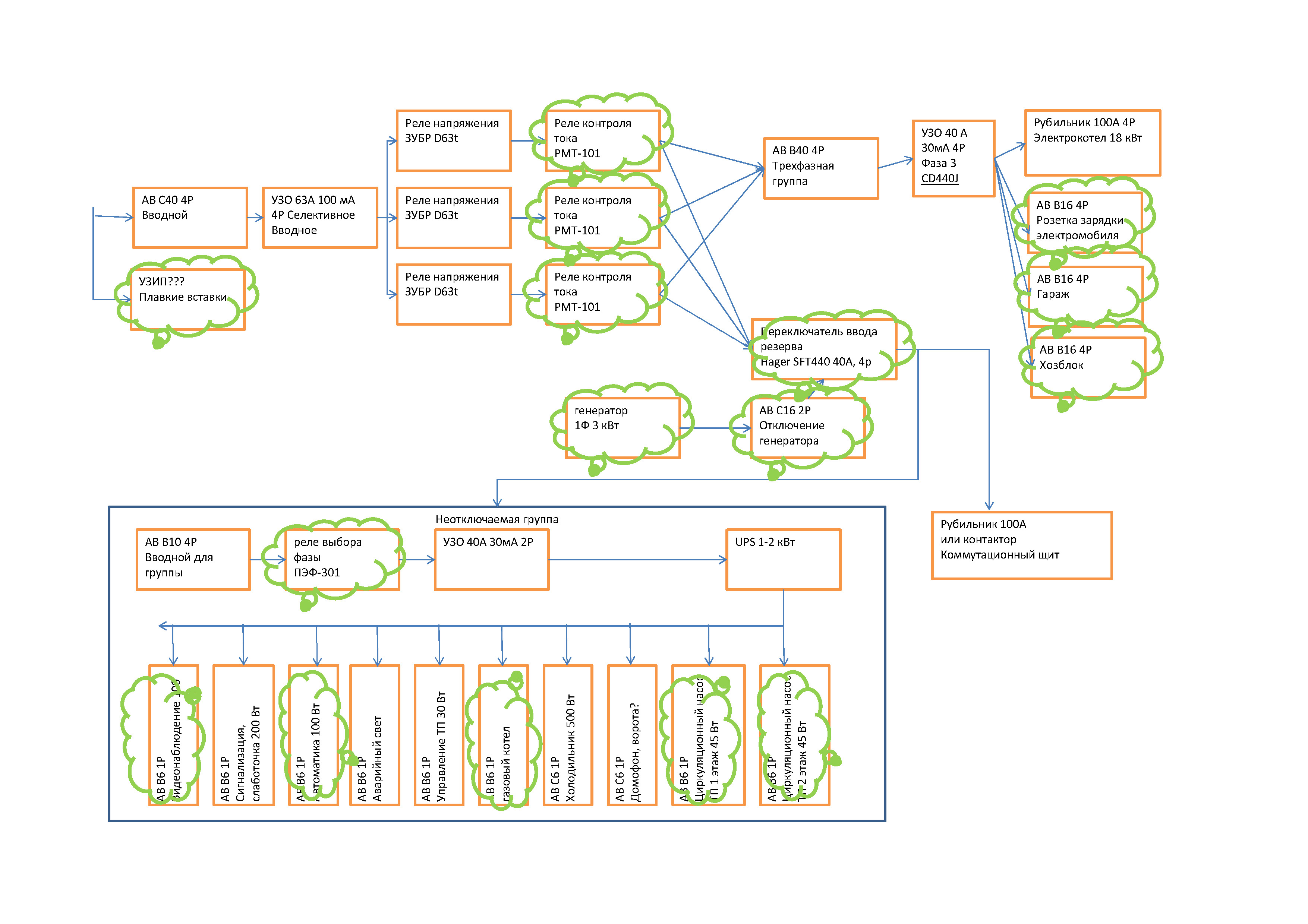

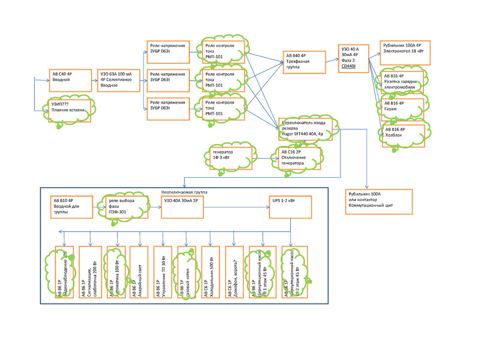

shneider_vova Опубліковано: 10 серпня 2018 Поділитись Опубліковано: 10 серпня 2018 По мотивам щита от Dmode составил схему своего щита. Заранее извиняюсь за качество оформления схем - честно пытался сделать красиво, то получалось так медленно, что плюнул и нарисовал в excel. Оборудование будет разделено на два щита - один вводной (главный щит), находится в котельной (теплогенераторной), второй коммутационный- размещу в прихожей - так меньше расход кабеля, да и удобнее тянуть. Главный щит: Облачками обведено оборудование, которое не является прям таки необходимым для заселения и добавляет определенного комфорта в пользовании. Заложу место и идеологию в щит так, чтобы можно было смонтировать при необходимости. нерешенные вопросы по этому щиту: 1) УЗИП. Что ставить. Это очень дорогое оборудование, надо подойти к выбору аккуратно. Из того, что я видел , советуют сначала ставить плавкие вставки (какие?), затем узип (какого класса?). По хорошему, нужен 4р узип класса I+II - но это от 4000. 2) ничего не забыл из неотключаемых линий? По конфигурации - в неотключаемой группе 20 модулей. Думаю, имеет смысл взять мультимедийный щит Volta 2+2 (2 дин рейки по 12 модулей и 2 пластины для слаботочки). Туда пойдет роутер, сплит, сигналка, видеонаблюдение (когда будет). Остальное оборудование - 67 (!!!) модулей. Жуть. Это надо 2 щита по 48 брать, что ли? Коммутационный щит: По нему вопрос - нужно ли УЗО на варочную поверхность? ПУЭ не требует. С учетом системы зазамления ТТ - УЗО для поверхности будет совсем лишней перестраховкой или имеет смысл ставить? Для справки прилагаю план дома: а также планы размещения розеток и выключателей (опять таки извиняюсь за качество оформления): Схема главного щита.pdfСхема коммутационного щита.pdf Посилання на коментар Поділитися на інших сайтах More sharing options...
Yegor_81 Опубліковано: 10 серпня 2018 Поділитись Опубліковано: 10 серпня 2018 1) УЗИП. Что ставить. Это очень дорогое оборудование, надо подойти к выбору аккуратно. Из того, что я видел , советуют сначала ставить плавкие вставки (какие?), затем узип (какого класса?). По хорошему, нужен 4р узип класса I+II - но это от 4000. Зависит от того, от чего вы собрались защищаться. 1 Посилання на коментар Поділитися на інших сайтах More sharing options...
shneider_vova Опубліковано: 10 серпня 2018 Автор Поділитись Опубліковано: 10 серпня 2018 Зависит от того, от чего вы собрались защищаться. Спасибо. Вводные: 1) Село. Воздушная линия примерно 250 метров от трансформатора 10/0.4, вроде СИП. На столбе возле участка - щит с счетчиком, от него - ввод в дом под землей кабелем ВВГнг 4*10 в пнд трубе (сверху столба опуск был 4 жильным кабелем, все жилы были скоммутированы через счетчик - я решил, что как защитный проводник 0 использвоать не смогу, и буду делать ТТ, организовав ввод заземления уже в домовой щит). Длина кабеля от счетчика до дома - 40 метров 2) по проекту молниезаземления - тип опасности (не помню точный термин) - IV Посилання на коментар Поділитися на інших сайтах More sharing options...
Yegor_81 Опубліковано: 10 серпня 2018 Поділитись Опубліковано: 10 серпня 2018 Раз у вас в проекте есть раздел по молниезащите, то и соответствующие решения в нем должны были указать. Конечно если это проект. При низкоэтажной застройке повышается вероятность прилета молнии в ВЛ, со всеми вытекающими... Вы хотите делать не по проекту? Вы собираетесь узип ставить с приоритетом на бесперебойность питания(ответвлением)? Если с приоритетом на безопасность, то узип ставится в разрыв вводного кабеля, узип защищать предохранителем gl не менее номинала вводного ав. 1 Посилання на коментар Поділитися на інших сайтах More sharing options...
shneider_vova Опубліковано: 10 серпня 2018 Автор Поділитись Опубліковано: 10 серпня 2018 Раз у вас в проекте есть раздел по молниезащите, то и соответствующие решения в нем должны были указать. Конечно если это проект. При низкоэтажной застройке повышается вероятность прилета молнии в ВЛ, со всеми вытекающими... Вы хотите делать не по проекту? Вы собираетесь узип ставить с приоритетом на бесперебойность питания(ответвлением)? Если с приоритетом на безопасность, то узип ставится в разрыв вводного кабеля, узип защищать предохранителем gl не менее номинала вводного ав. У меня проект, сделанный z500. Там просто написано узип, иначе бы я не спрашивал. Упор на безопасность. Вариант с плавкими предохранителями видел, но не пойму, какое именно оборудование мне нужно Посилання на коментар Поділитися на інших сайтах More sharing options...

Yegor_81 Опубліковано: 10 серпня 2018 Поділитись Опубліковано: 10 серпня 2018 Там просто написано узип, иначе бы я не спрашивал. Упор на безопасность. Вариант с плавкими предохранителями видел, но не пойму, какое именно оборудование мне нужно Узип 1+2 это заявка на защиту от ПУМ, в этом случае все по-взрослому, тем более если все это будет в доме. Вы бы для начала написали своими словами от чего вы хотите защититься, планируется ли на доме внешняя молниезащита. Посилання на коментар Поділитися на інших сайтах More sharing options...
Energon Опубліковано: 10 серпня 2018 Поділитись Опубліковано: 10 серпня 2018 Спасибо. Вводные: 1) Село. Воздушная линия примерно 250 метров от трансформатора 10/0.4, вроде СИП. Ооооо...я бы на столбе поставил розрядники прямо в том месте где сип разветоили и вам на дом отправили. Есть такие орешкообразные первого класса по смешным ценам. Но то нужно РЭС просить)) А дома в щите я бы поставил что то из бетермановского 2-3 класса. Посилання на коментар Поділитися на інших сайтах More sharing options...
shneider_vova Опубліковано: 10 серпня 2018 Автор Поділитись Опубліковано: 10 серпня 2018 Ооооо...я бы на столбе поставил розрядники прямо в том месте где сип разветоили и вам на дом отправили. Есть такие орешкообразные первого класса по смешным ценам. Но то нужно РЭС просить)) А дома в щите я бы поставил что то из бетермановского 2-3 класса. Боюсь, РЭС не пробить. Хотя у меня есть телефон главного инженера, попробую в понедельник набрать. Как я понимаю, 2+3 - это что типа такого По орешкам - искал в интернете - но не нашел Можете хоть как то сориентировать, по каким ключевым словам искать? Добавлено через 1 минуту Логично. Правда некоторые люди за понимание "какое именно оборудование мне нужно" деньги берут, иногда... Но ведь всегда есть форум где помогут добрым советом! :D Полностью с вами согласен, но если бы Вы сказали - доработка проекта молниезащиты будет стоить столько-то, это было бы одно. А так не очень конструктивно Добавлено через 6 минут Узип 1+2 это заявка на защиту от ПУМ, в этом случае все по-взрослому, тем более если все это будет в доме. Вы бы для начала написали своими словами от чего вы хотите защититься, планируется ли на доме внешняя молниезащита. Да, молниезащита будет (планируется), заземлитель молниезащиты и дома будет объединен, именно поэтому, насколько я понимаю, необходим УЗИП. Причем, при наличии внешней молниезащиты - можно ли узип первого класса оставлять на столбе - для меня открыт. Я понимаю, что сработка узипа, особенно 1 класса, даже при наличии плавких предохранителей - это процесс с большим количеством тепла, который нежелательно делать внутри дома, тем более внутри главного щита. Но как правильно сделать, еще не понял. Я общался с одним из форумчан, который занимается электросистемами. Он говорит, что в его практике он всего несколько раз делал УЗИП, потому что никто не хотел, да и то речи о 1 классе не шло. Поэтому если устоявшаяся практика -ничего не делать, или делать например, 2+3, или 3 класса - то я готов это воспринять. Посилання на коментар Поділитися на інших сайтах More sharing options...
Energon Опубліковано: 10 серпня 2018 Поділитись Опубліковано: 10 серпня 2018 Да вроде по щитовому так неплохо получилось на первый взгляд. Реле выбора фаз работает если одна из фаз пропала полностью а не выбирает из 250 253 и 254 самую лучшую)). Это я так настраиваю если оно будет:D 1 Посилання на коментар Поділитися на інших сайтах More sharing options...
Volt-Amper Опубліковано: 10 серпня 2018 Поділитись Опубліковано: 10 серпня 2018 По хорошему, нужен 4р узип класса I+II Это по-плохому. Не делайте так. Только 3+1 и никаких 4. Полностью с вами согласен, но если бы Вы сказали - доработка проекта молниезащиты будет стоить столько-то, это было бы одно. А так не очень конструктивно Советы, рекомендации Вы можете получить и бесплатно. Но ценность советов для Вас определяется умением отличать хорошие советы от дурных. Просто видя как вы в теме "плаваете", у меня закрались нехорошие предчувствия. Возможно просто паранойя. :D Система TT и молниезащита - это самая опасная и самая дорогостоящая комбинация. Мое предложение такое: временно оставить этот вопрос и обсуждать концепт Вашего щитка. К вопросу молниезащиты вернуться позже, когда со щитком разберетесь и лишних мыслей не будет возникать. Добавлено через 2 минуты А дома в щите я бы поставил что то из бетермановского 2-3 класса. Много ставил уже 2 и особенно 3 класса? Посилання на коментар Поділитися на інших сайтах More sharing options...
Yegor_81 Опубліковано: 10 серпня 2018 Поділитись Опубліковано: 10 серпня 2018 1. Да, молниезащита будет (планируется), заземлитель молниезащиты и дома будет объединен, именно поэтому, насколько я понимаю, необходим УЗИП. Причем, при наличии внешней молниезащиты - можно ли узип первого класса оставлять на столбе - для меня открыт. 2. Я понимаю, что сработка узипа, особенно 1 класса, даже при наличии плавких предохранителей - это процесс с большим количеством тепла, который нежелательно делать внутри дома, тем более внутри главного щита. Но как правильно сделать, еще не понял. 3. Я общался с одним из форумчан, который занимается электросистемами. Он говорит, что в его практике он всего несколько раз делал УЗИП, потому что никто не хотел, да и то речи о 1 классе не шло. Поэтому если устоявшаяся практика -ничего не делать, или делать например, 2+3, или 3 класса - то я готов это воспринять. 3. 2+3 можно делать если без внешней молниезащиты. 1. Узип (опн/разрядник) на опоре погоду вам сделает лишь если импульс молнии прилетит со стороны ВЛ. 2. Узипы ставят в главном щите, если он расположен у входа кабеля в здание. Иначе ставиться отдельный щит для узип с предохранителями в этом месте. 4. По проекту молниезащиты у вас только установить узип? Сама молниезащита расписана? Посилання на коментар Поділитися на інших сайтах More sharing options...

shneider_vova Опубліковано: 10 серпня 2018 Автор Поділитись Опубліковано: 10 серпня 2018 3. 2+3 можно делать если без внешней молниезащиты. 1. Узип (опн/разрядник) на опоре погоду вам сделает лишь если импульс молнии прилетит со стороны ВЛ. 2. Узипы ставят в главном щите, если он расположен у входа кабеля в здание. Иначе ставиться отдельный щит для узип с предохранителями в этом месте. 4. По проекту молниезащиты у вас только установить узип? Сама молниезащита расписана? 2. Главный щит будет на вводе в здание, 2 метра кабеля от гильзы ввода 4. Нет, там заземлители на дымоходах, проволока на опуски и контур заземления. Сейчас скину проект в личку Вам и если кто-то еще заинтересуется - тоже. Добавлено через 1 минуту Мое предложение такое: временно оставить этот вопрос и обсуждать концепт Вашего щитка. К вопросу молниезащиты вернуться позже, когда со щитком разберетесь и лишних мыслей не будет возникать. Я не против. Но пока других вопросов-предложений по щитам не поступало. А так в любом случае это вопрос больше перспективы - потому что пока финансы на реализацию молниезащиты - не в бюджете Посилання на коментар Поділитися на інших сайтах More sharing options...

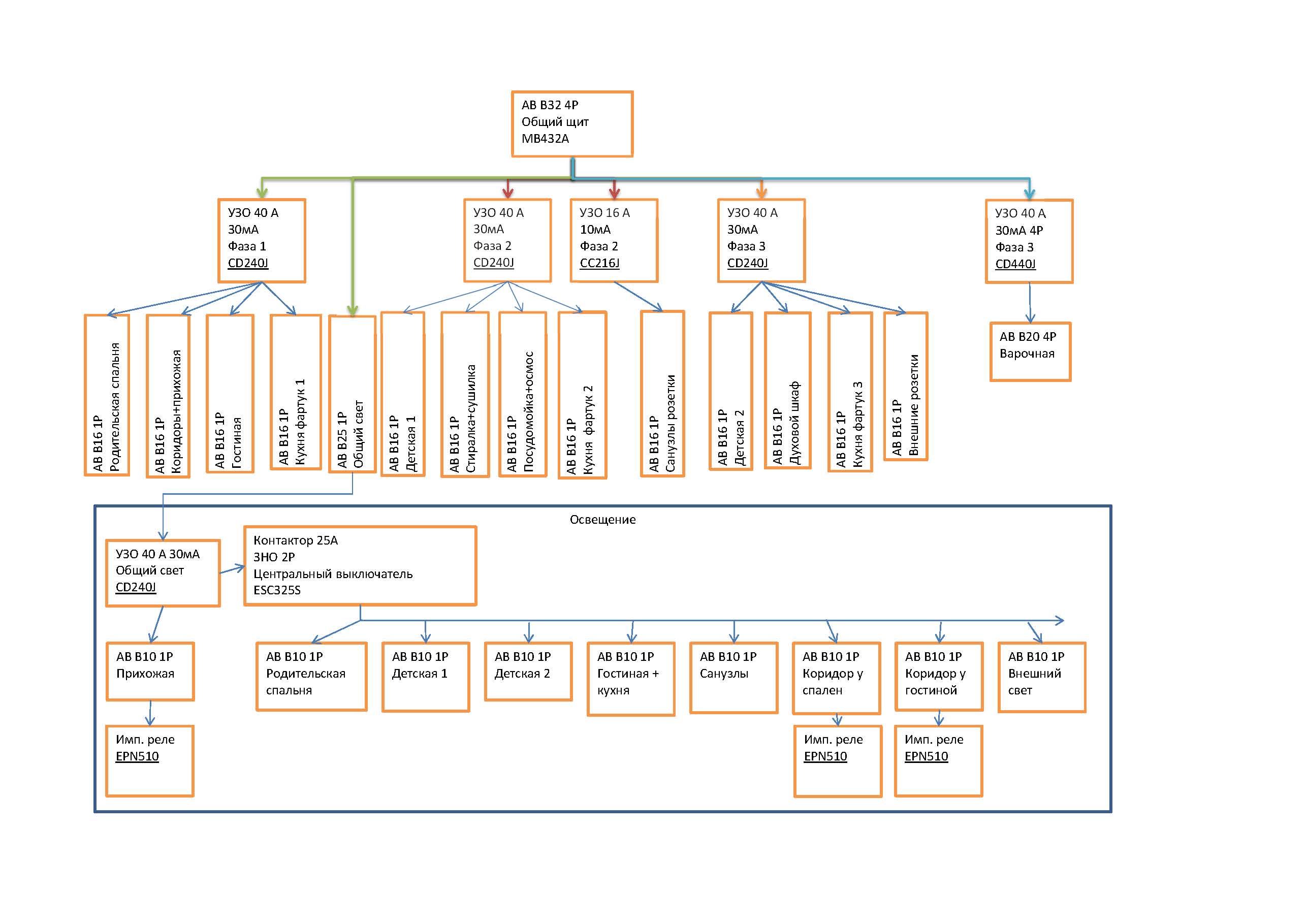

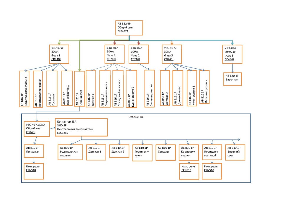

Yegor_81 Опубліковано: 10 серпня 2018 Поділитись Опубліковано: 10 серпня 2018 Оборудование будет разделено на два щита - один вводной (главный щит), находится в котельной (теплогенераторной), второй коммутационный- размещу в прихожей - так меньше расход кабеля, да и удобнее тянуть. Главный щит: [ATTACH]627544[/ATTACH] Коммутационный щит: [ATTACH]627545[/ATTACH] Схема одна и та же. Посилання на коментар Поділитися на інших сайтах More sharing options...

shneider_vova Опубліковано: 11 серпня 2018 Автор Поділитись Опубліковано: 11 серпня 2018 Извините, загрузил правильную схему коммуникационного щита Посилання на коментар Поділитися на інших сайтах More sharing options...
Yegor_81 Опубліковано: 11 серпня 2018 Поділитись Опубліковано: 11 серпня 2018 Все освещение на 1 фазе под 1 узо, замучаетесь искать причину его срабатывания, еси чё. В щитах, хотя бы вводном, добавил бы розетку на вводе. Правильный подбор узипов найдете в ГОСТ Р МЭК 61643-12-2011, с примерами. Либо в iec 62305-4-2006(2010). Добавлено через 7 минут Для узо предусмотрите нулевые шины, либо ав брать 1р+n. В доме помимо СУП должна быть дсуп (дополнительная) для ванной/санузла, если помещение удалено от гзш. 1 Посилання на коментар Поділитися на інших сайтах More sharing options...

shneider_vova Опубліковано: 12 серпня 2018 Автор Поділитись Опубліковано: 12 серпня 2018 Все освещение на 1 фазе под 1 узо, замучаетесь искать причину его срабатывания, еси чё. В щитах, хотя бы вводном, добавил бы розетку на вводе. Правильный подбор узипов найдете в ГОСТ Р МЭК 61643-12-2011, с примерами. Либо в iec 62305-4-2006(2010). Добавлено через 7 минут Для узо предусмотрите нулевые шины, либо ав брать 1р+n. В доме помимо СУП должна быть дсуп (дополнительная) для ванной/санузла, если помещение удалено от гзш. 1) одна фаза - для того, чтобы запустить на центральный выключатель. Там, правда, контактор на 3 контакта, возможно, можно туда завести и 3 фазы, я не разбирался. Что посоветуете для надежности - поделить на фазы или поделить на несколько УЗО? 2) про розетку понял, учту 3) я правильно понял - после каждого узо, под все автоматы, которые питаются с этого узо, нужна маленькая нулевая шина? 4) ДСУП будет Добавлено через 34 секунды Взять щиток FW какой то по хагеру до 10000грн за штуку на 120 модулей и влезает все:D не, Тарас, это вне бюджета 1 Посилання на коментар Поділитися на інших сайтах More sharing options...
Energon Опубліковано: 12 серпня 2018 Поділитись Опубліковано: 12 серпня 2018 Да шины нулевые нужны. Но у них под Хагер Вольта места есть в корыте щита. Не будет кушать Дин реечных мест 1 Посилання на коментар Поділитися на інших сайтах More sharing options...
Yegor_81 Опубліковано: 12 серпня 2018 Поділитись Опубліковано: 12 серпня 2018 1) одна фаза - для того, чтобы запустить на центральный выключатель. Там, правда, контактор на 3 контакта, возможно, можно туда завести и 3 фазы, я не разбирался. Что посоветуете для надежности - поделить на фазы или поделить на несколько УЗО? Обычно отключают все ненужные линии, у вас это весь групповой щит. Освещение раскидать по фазам. Посилання на коментар Поділитися на інших сайтах More sharing options...
