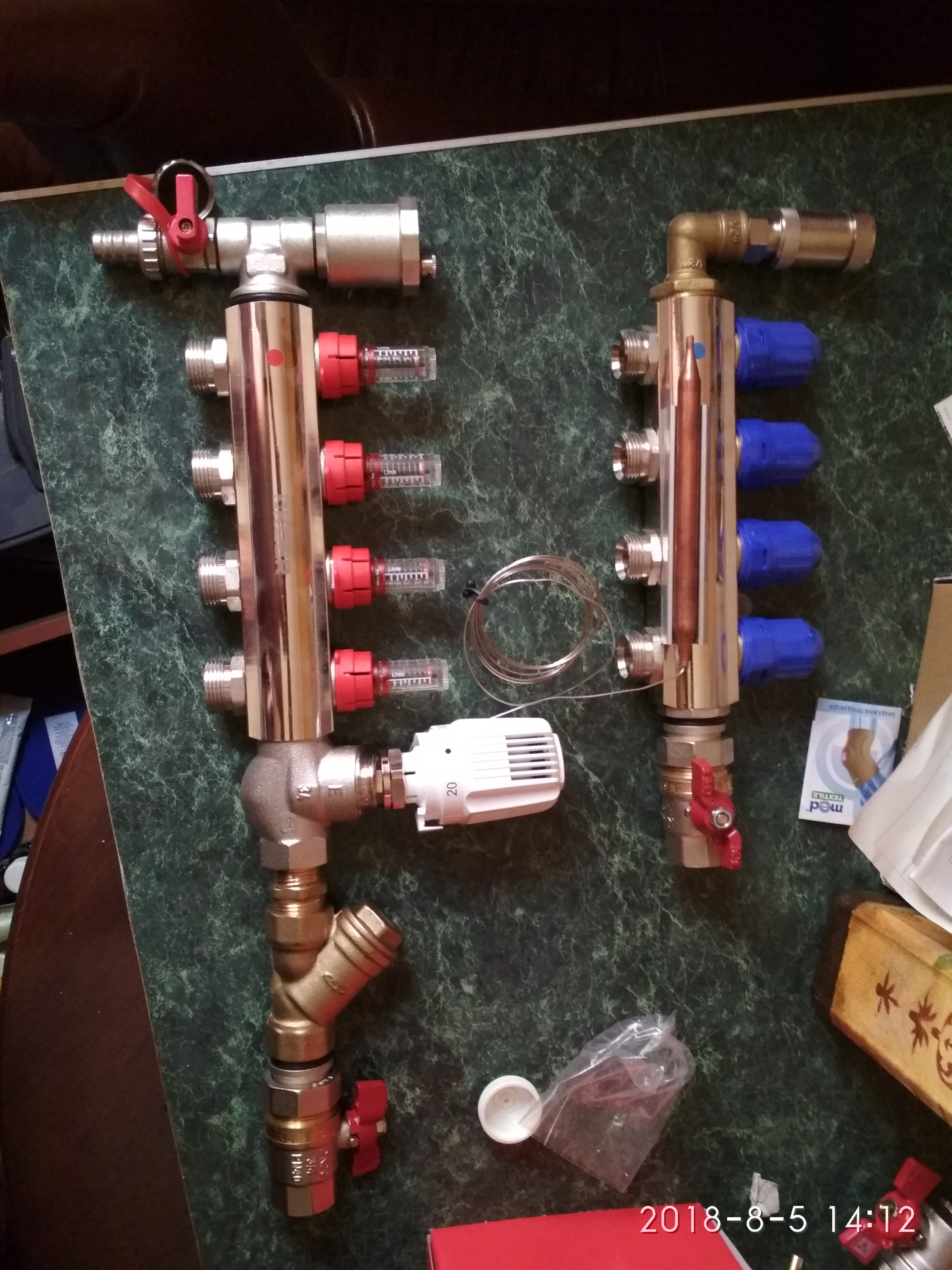

kortesFx Опубліковано: 5 серпня 2018 Поділитись Опубліковано: 5 серпня 2018 Привет жителям форума. Ремонт в доме продвигается , на носу опалення . Есть пару вопросов. Попадалась инфа , что для подпитки системы желательно сделать отдельный подвод воды и краником на котле пользоватьмя как можно реже . Котел Baxi Main 5 . Еще интересует необходимость обратного клапана на колекторе ТП . Колектор без узла подмеса , на четыре ветки , воду будет гонять насос котла , регулируется клапаном с выносным датчиком Herz . Посилання на коментар Поділитися на інших сайтах More sharing options...
murava Опубліковано: 5 серпня 2018 Поділитись Опубліковано: 5 серпня 2018 Это мнение призвано бороться с ломксестью этих кранов, но можете его игнорировать . Необходимость обратника зависит от схемы, но склрее всего не нужен. 1 Посилання на коментар Поділитися на інших сайтах More sharing options...
kortesFx Опубліковано: 5 серпня 2018 Автор Поділитись Опубліковано: 5 серпня 2018 Система простенькая , двухтрубная - три радиатора , ТП на кухне и в санузле + полотенчик. Прилагаю фото колектора. Если я правильно Вас понял , обратный клапан на обратку мона не ставить? Посилання на коментар Поділитися на інших сайтах More sharing options...
4587derek Опубліковано: 5 серпня 2018 Поділитись Опубліковано: 5 серпня 2018 термоклапан будет работать в режиме пулемёта. когда закроется термоклапан, как он узнает температуру обратки? Посилання на коментар Поділитися на інших сайтах More sharing options...

murava Опубліковано: 6 серпня 2018 Поділитись Опубліковано: 6 серпня 2018 Система простенькая , двухтрубная - три радиатора , ТП на кухне и в санузле + полотенчик. Прилагаю фото колектора. Если я правильно Вас понял , обратный клапан на обратку мона не ставить? По идее можете и не ставить...правда, эта схема чуть ущербна, но то такое, может и заработать 1 Посилання на коментар Поділитися на інших сайтах More sharing options...
kortesFx Опубліковано: 6 серпня 2018 Автор Поділитись Опубліковано: 6 серпня 2018 термоклапан будет работать в режиме пулемёта. когда закроется термоклапан, как он узнает температуру обратки? Дык , а что узнавать , вода остыла клапан открылся Посилання на коментар Поділитися на інших сайтах More sharing options...
