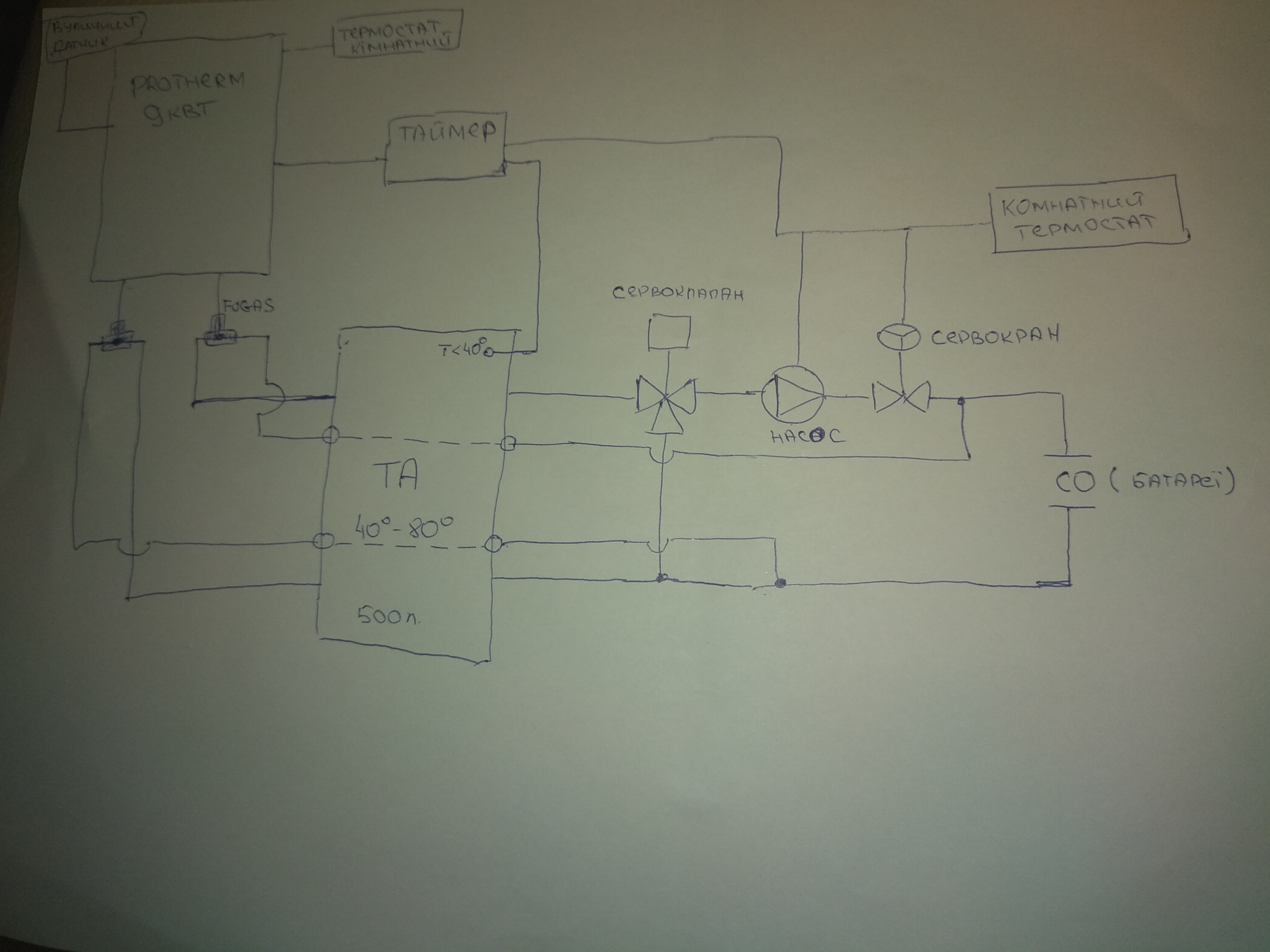

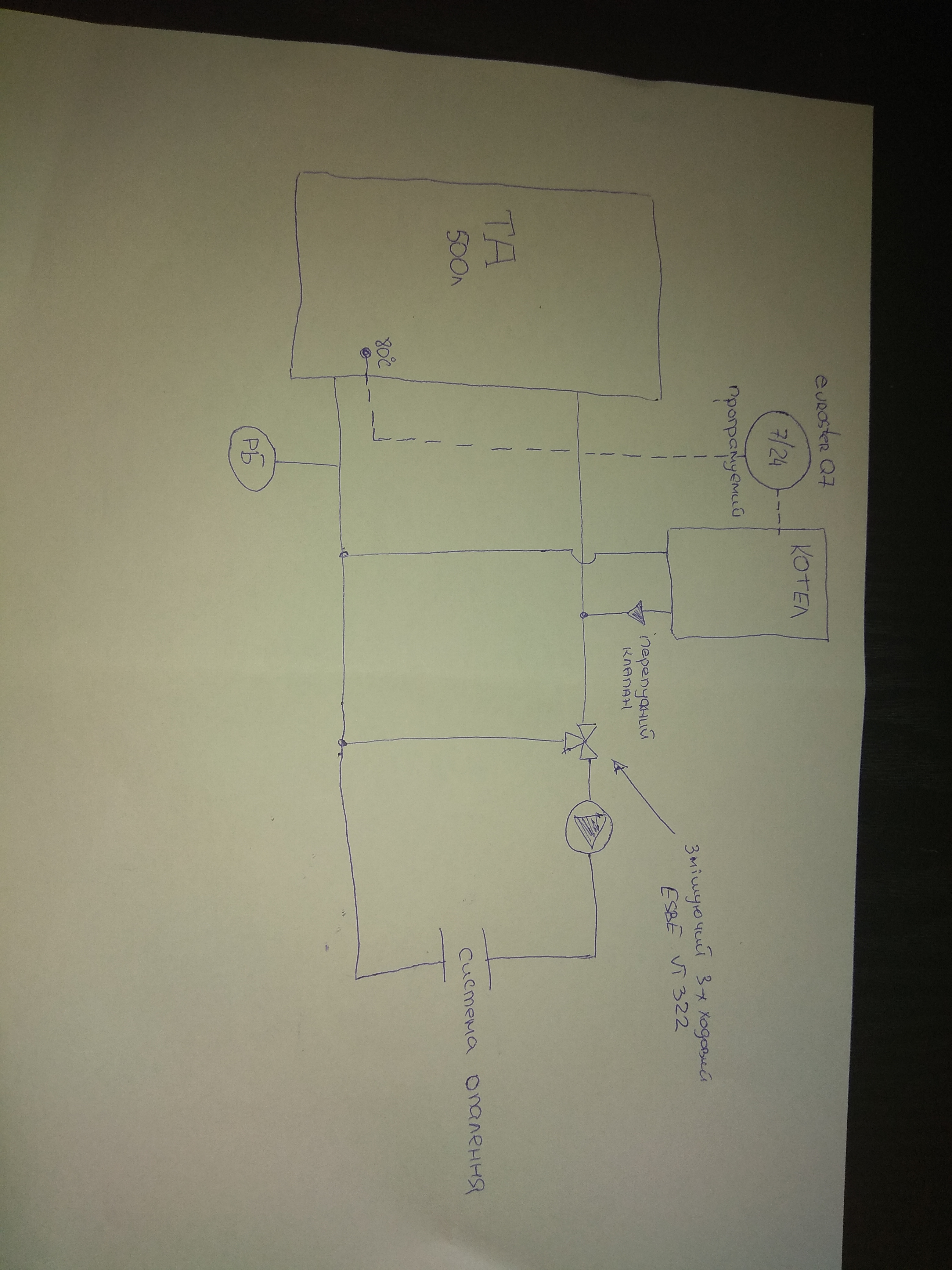

winvlad Опубліковано: 29 червня 2020 Поділитись Опубліковано: 29 червня 2020 Доброго дня всім. Тож маю приблизні 2 схеми: 1. З ютуб-каналу Тепло-Вода: Котел protherm, ТА, таймер, 2 кімнатні термостати, налаштовані з дельтою 1-2гр. між собою, 3-ходовий сервоклапан, 2-х ходовий сервокран насос, вуличний датчик. В схемі декілька недешевих деталей: Fugas, ceрвоклапан, сервокран, кімнатний термостат, який може управляти іншими пристроями ТА підключений до лінії бака побічного нагріву(для ГВС). Проблема в тому, що в protherm максимальна температура на цей контур 70гр., А для ТА це мало. Автор схеми не відповів, як можна це подолати. А на пряму лінію охоплення підключена система батарей. Коли вдень квартира вихолоне, бо закінчиться запас ТА, то по команді 2-го кімнатного термостата і вуличного датчика котел запуститься напряму, не гріючи ТА. 2. Схема з нашого українського каналу teplo-info Тут трохи менше затрат, але є теж недоліки. Триходовий кран без приводу, з функцією термостата, наприклад ESBE VT322. Мене тривожить, чи вистачить проходу через цей клапан, такі типи зазвичай мають знижену пропускну здатність. Може він тут стояти? Котлом управляє програмуємий кімнатний термостат Euroster Q7 з виносним датчиком, який поміщений на низ ТА,і при 80 градусах вимкне котел. Схема простіша, але, коли котел ввімкнеться вдень, то буде гріти і СО і ТА дорогим тарифом. Як можна цього уникнути в даній схемі? Що добавити? Дякую всім за поради. Звертаюсь до шановного satsys, яку ви запропонували б обв'язку котла Spyder і ТА? Посилання на коментар Поділитися на інших сайтах More sharing options...
standov Опубліковано: 29 червня 2020 Поділитись Опубліковано: 29 червня 2020 не то шоб критикую, сам любитель технических извращений, НО вы прикидывали на ваших вводных когда сее все окупится? ПС Если я ничего не путаю была задача подобрать недорогой котел да? ПС2. Оно конечно через интернет видно не очень, но мне кажется что в многоквартирках теплопотери очень небольшие (обычно аж 1 наружная стена). У меня кум живет в квартире с котлом газовым, так он за цену всего этого технческого порева думаю до пенсии сможет газ у государства покупать Добавлено через 4 минуты максимальна температура на цей контур 70гр., А для ТА це мало чем больше температура внутри тем больше теплопотери и больше образование накипи. Вы хотите до 90 греть? рядом будет пекло 2 Посилання на коментар Поділитися на інших сайтах More sharing options...
