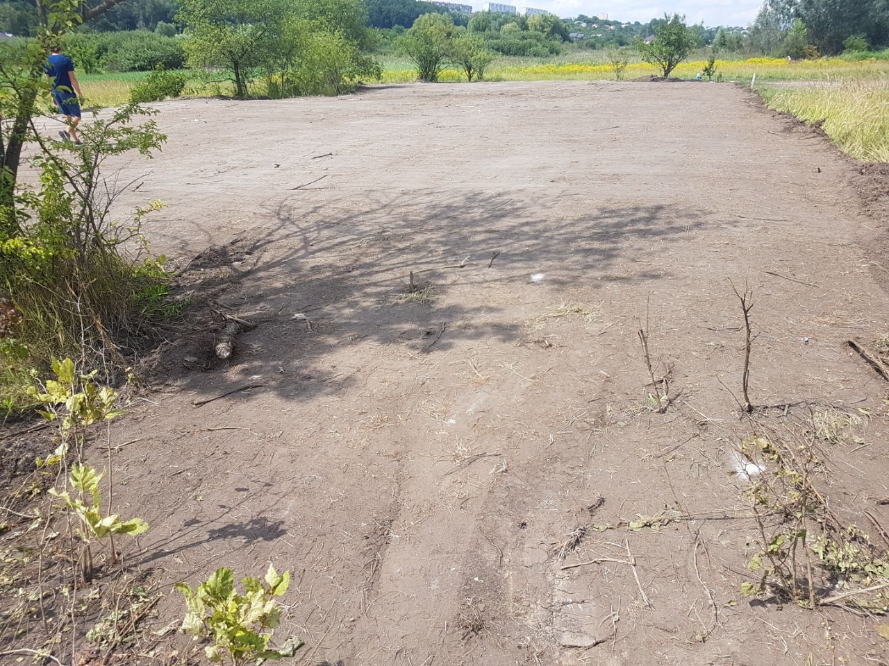

Kelsi Опубліковано: 26 липня 2018 Поділитись Опубліковано: 26 липня 2018 Приветствую всех! Мы с мужем давно мечтали о своем доме в городе и недавно наконец-то звезды сложились так, что мы нашли подходящее для нас место по подходящей цене и приобрели участок. В строительстве мы разбираемся мягко говоря плохо и теперь покой нам только снится :D Хотели взять готовый проект и строить со знакомым который уверял, что разбирается в строительстве, но поняли, что ничего хорошего из этого не выйдет. От услуг знакомого отказались, проект выбрали другой и решили дорабатывать его с архитектором, а строить с опытным прорабом. Имеем два участка размером 25х40 (то есть общий размер 50х40) с южным (скорее даже немного юго-восточным) фасадом. Участки решили не объединять и на одном из них расположить дом, на другом.. пока не знаем точно. В планах баня, детская площадка, возможно бассейн, спортплощадка, батут, сад с плодовыми деревьями... Но пока все мысли только о доме и про остальное думать нет сил и средств. Итак, дом единогласно захотели двухэтажный. Знаю, что можно одноэтажный на такой площади, но мы захотели двух, сложно объяснить почему У нас 2 детей и возможно решимся еще на одного, потому решили делать 4 спальни на втором этаже и с учетом всех наших пожеланий площадь второго этажа меньше 100 м кв не выходит, соответственно дом будет более 200 м кв. (предварительно 224 м кв + гараж и терраса). Переживали, что много, но решили, что лучше чуть больше, чем недостаточно. Хотим начать в этом году, то есть скоро. Пока успели выровнять и утрамбовать участок, сделать скважину, обсудить с архитектором проект (вроде завтра будет готов предварительный вариант, выложу) , также мы уже более менее определились с расположением дома на участке, начали обсуждать и изучать этапы строительства (скоро выложу, что нам предлагают). Планирую вести здесь дневник стройки. Буду очень рада вашим советам и критике ;) 5 Посилання на коментар Поділитися на інших сайтах More sharing options...
