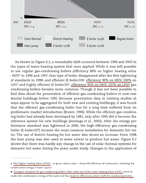

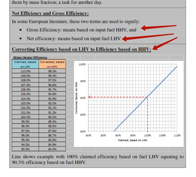

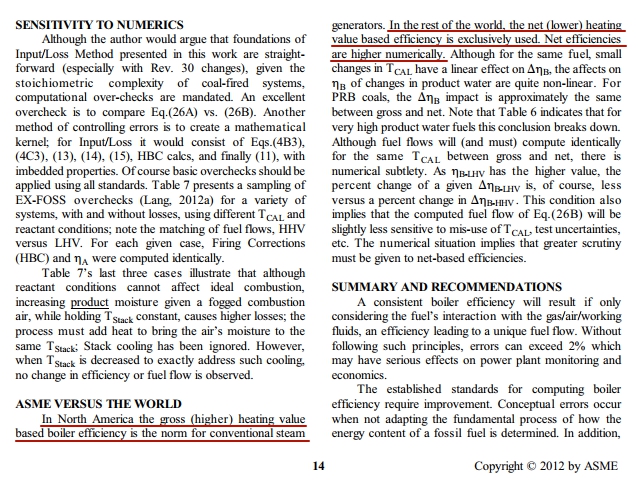

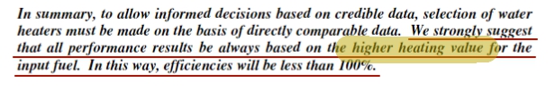

Dmode Опубліковано: 16 серпня 2018 Поділитись Опубліковано: 16 серпня 2018 (змінено) Вот пару цитат, из немаркетинговых источников: Публикация ERRORS IN BOILER EFFICIENCY STANDARDS (2009 The American Society of Mechanical Engineers Conference) критикующая существующие стандарты определения эффективности котлов, в выводах упоминает, что для определения эффективности котлов в США используется HHV (высшая теплота), в то время как во всем остальном мире для этого используется LHV (низшая теплота). В публикации университета в г.Делфте, Нидерланды Energy Policy Instruments and Technical Change in the Residential Building Sector также содержится упоминание, что европейские стандарты для определения эффективности котлов используют LHV, что приводит к значениям эффективности выше 100% для конденсационных котлов. В другом документе приводится рекомендация для тех, кого смущает значение эффективности для кондесационного котла, вычисленное на основе LHV - приводить его в более приемлемую для восприятия форму на основе HHV, которое уже не может быть более 100%. Змінено 16 серпня 2018 користувачем Dmode 6 Посилання на коментар Поділитися на інших сайтах More sharing options...
yurriy Опубліковано: 17 серпня 2018 Поділитись Опубліковано: 17 серпня 2018 yurriy за вас ответили,вы согласны с этим ответом? Да, согласен. Посилання на коментар Поділитися на інших сайтах More sharing options...
oosimvol Опубліковано: 17 серпня 2018 Поділитись Опубліковано: 17 серпня 2018 Ага тобіш по вашому в наслідок реакції утворюється вода і теплова енергія. Чи можна вважати у вашому розумінні що ця вода холодна і у ній немає ніякої теплової енергії? Внаслідок реакції горіння метану, утворюється вуглекислий газ, вода у вигляді водяного пару. Ці продукти згоряння нагріті до температури горіння. Крім того транзитом в димохід вилітає азот, якого в повітрі 78%. З Азотом вилітає близько 0,1квт на кожний куб спаленого газу на кожні 50градусів різниці між температурою зовнішнього повітря і температурою вихлопних газів. Далі поговоримо про конденсаційний котел. Продукти згоряння нагрівають основний теплообмінник, потім спрямовуються в додатковий теплообмінник, в який спрямовується "обратка" системи опалення. Для конденсації води інколи достатньо різниці температур 10 градусів (точка роси). Тобто водяний пар температурою 60 градусів, який в звичайному котлі мав би вилетіти через димар, утворюючи на морозі "білий дим" в конденсаційному котлі конденсується на теплообміннику, передаючи енергію конденсації теплоносію, а потів у вигляді рідини зливається. Повторюсь, додатково знімається у ідеальних умовах до 1 кВт з 1 куб.м. газу. www.forumhouse.ru/threads/249694/ 4 Посилання на коментар Поділитися на інших сайтах More sharing options...
porterlv Опубліковано: 17 серпня 2018 Поділитись Опубліковано: 17 серпня 2018 Основи і принципи роблти відомі, їх, наче, не оспорюють. Зажерлись за ККД вище 100%. На попередній сторінці тему розкрили - в стандардах розрахунок по нижній ККД теплоті згорання. Конденсаційник використовує енергію верхньої (що марнують звичайні). Для того, щоб показати реальну різницю між типами котлів, чи для вписування в старий стандарт, чи для маркетингу, - ККД конденсаційника загнали (умовно) вище 100% щоб відобразити його РЕАЛЬНУ продуктивність в порівнянні зі звичним котлом. Формулювання не коректне з точки фізики однак відображає реальну картину. Для тих, кому "їхати а не шашечки" питання би мало стати розкритим. 5 Посилання на коментар Поділитися на інших сайтах More sharing options...
