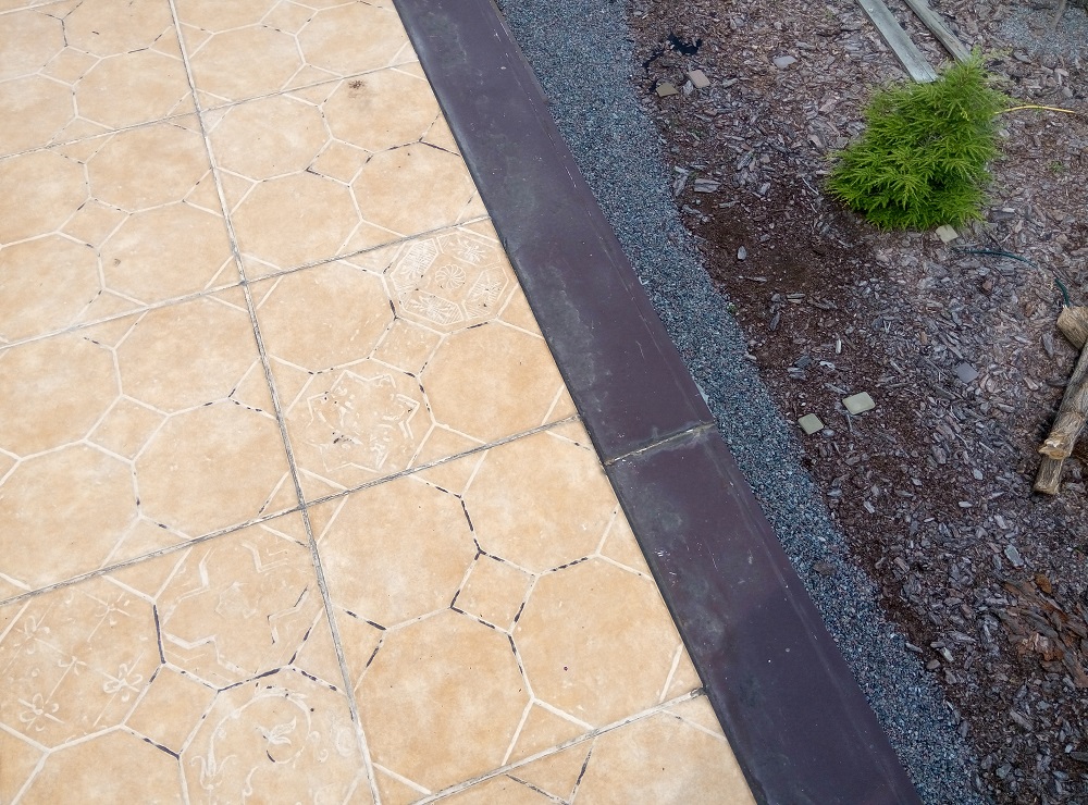

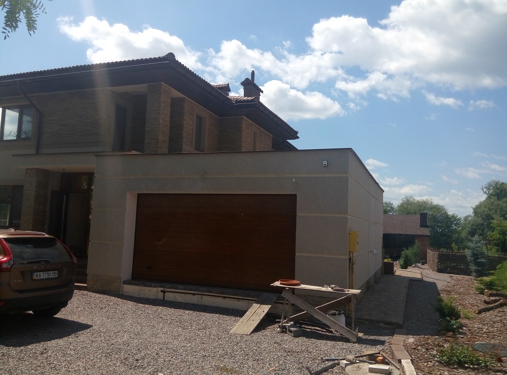

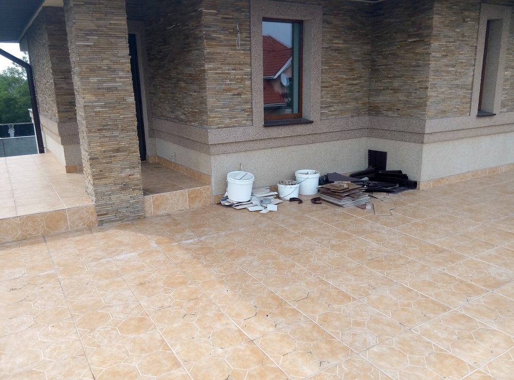

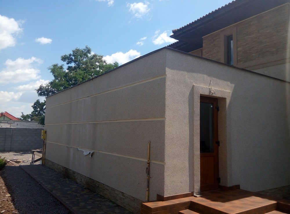

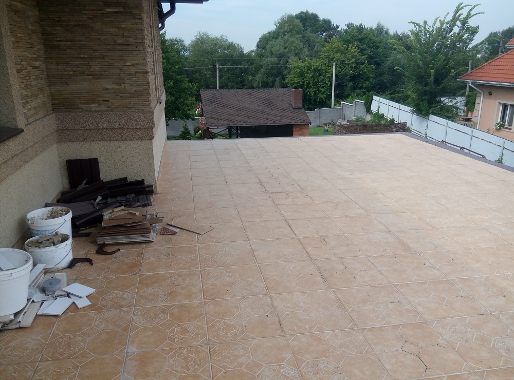

veklich Опубліковано: 17 липня 2018 Поділитись Опубліковано: 17 липня 2018 Необходим ремонт эксплуатируемой крыши примыкающего к дому гаража. Проблема в протекании. Перекрытие гаража бетонное монолитное, гидроизоляция выполнена рубероидом, потом уложено утепление из пенопласта, потом стяжка, а сверху керамогранитная плитка. По моему разумению надо снять плитку и выполнить по стяжке новую гидроизоляцию, которая может быть и финишной, а может быть закрыта плиткой или террасной доской или еще чем нибудь. Также изолировать места примыкания к стенам, установить новый капельник. А может и как то по другому, но весь пирог демонтировать я не настроен. Площадь террасы около 60 кв. м. Дом в Вишенках Бориспольского р-на (15 км. от Бортничей). Александр, Ирина Посилання на коментар Поділитися на інших сайтах More sharing options...
