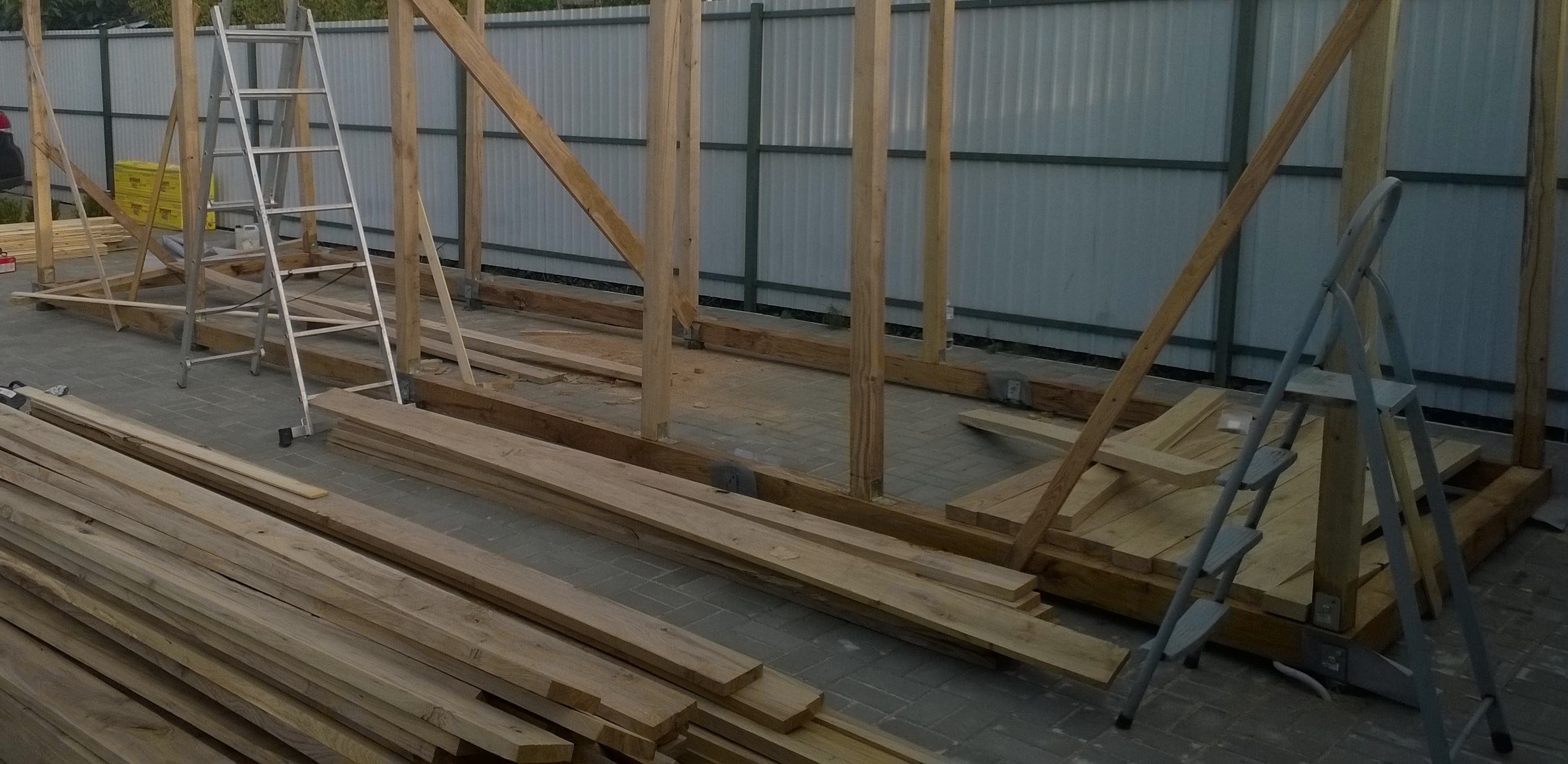

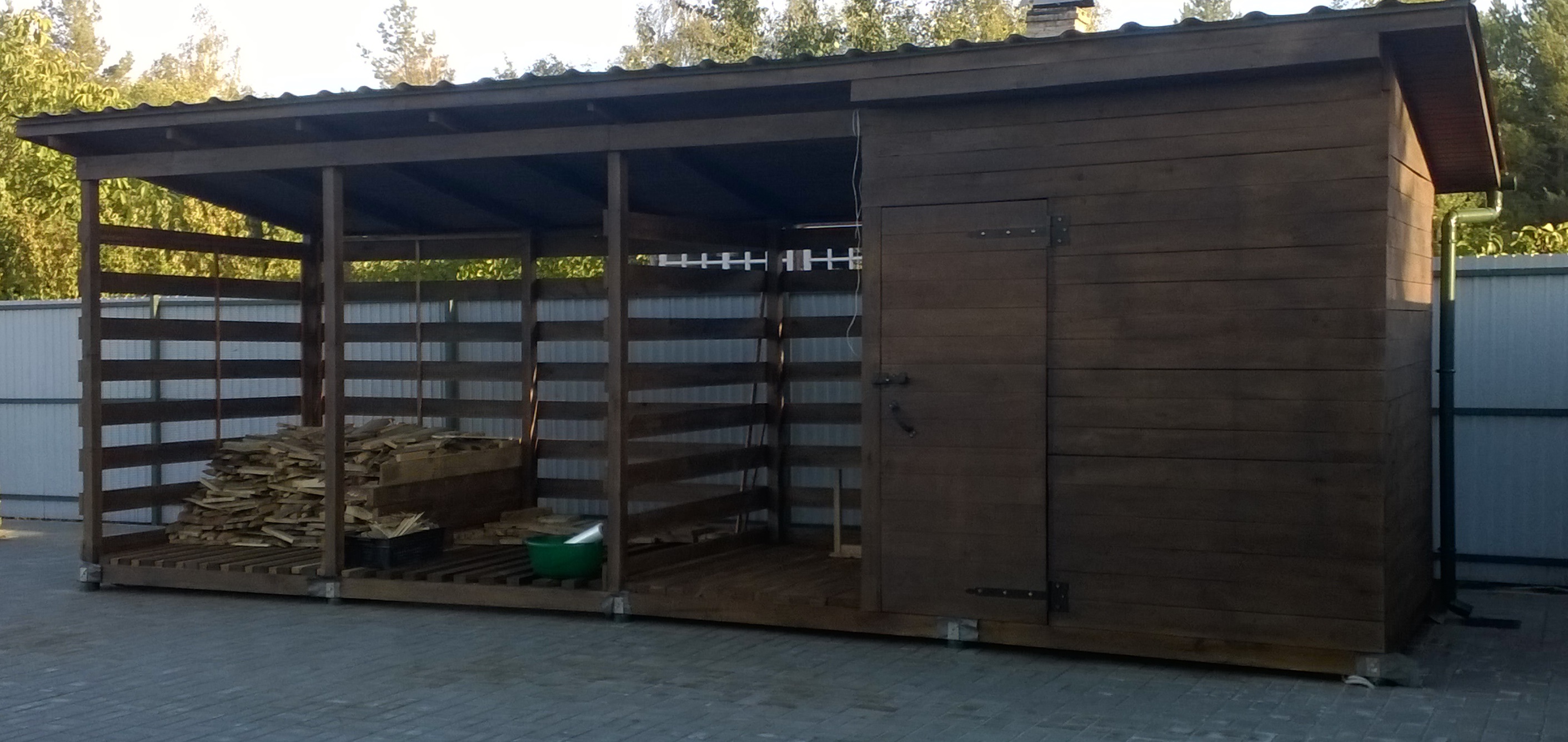

dinol Опубліковано: 12 листопада 2018 Поділитись Опубліковано: 12 листопада 2018 У меня такой. Размер 8х2м. Фундамент столбы (заливал 100мм) на метр глубины. Расстояние между столбами 2м. Обвязка и стойки - дуб 100мм. Обшита половой доской. При строительстве допустил 2 ошибки, которые потом пришлось переделывать. 1. Забыл укосины (наклонилась, пришлось вытягивать). 2. Первоначально обшил дубовой доской (не понравилось, имхо).. 2 Посилання на коментар Поділитися на інших сайтах More sharing options...
ogreka Опубліковано: 12 листопада 2018 Поділитись Опубліковано: 12 листопада 2018 У меня такой. Размер 8х2м. Фундамент столбы (заливал 100мм) на метр глубины. Расстояние между столбами 2м. Обвязка и стойки - дуб 100мм. Обшита половой доской. При строительстве допустил 2 ошибки, которые потом пришлось переделывать. 1. Забыл укосины (наклонилась, пришлось вытягивать). 2. Первоначально обшил дубовой доской (не понравилось, имхо).. Красота. Укосины - важная штука. Я забил, так как обшивал OSB. Они дают нормальную жесткость. Хотя по-хорошему надо было бы несколько штук сделать. Посилання на коментар Поділитися на інших сайтах More sharing options...

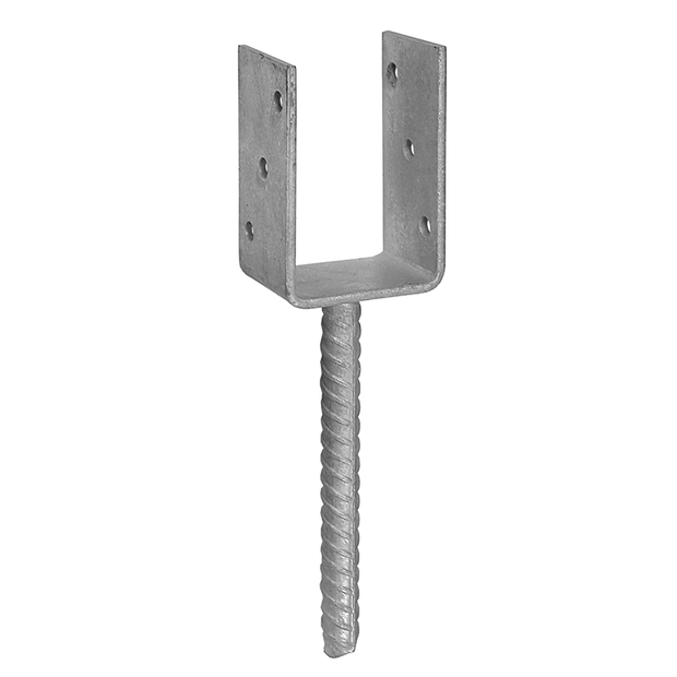

make_evchanin Опубліковано: 14 листопада 2018 Автор Поділитись Опубліковано: 14 листопада 2018 У меня такой. Размер 8х2м. Фундамент столбы (заливал 100мм) на метр глубины. Расстояние между столбами 2м. Обвязка и стойки - дуб 100мм. Обшита половой доской. При строительстве допустил 2 ошибки, которые потом пришлось переделывать. 1. Забыл укосины (наклонилась, пришлось вытягивать). 2. Первоначально обшил дубовой доской (не понравилось, имхо).. О! По размерам это ближе к моим хотелкам. А не осталось фоток как укосины городились? Ну и всего процесса? Добавлено через 3 минуты Уважаемые, а вы как-то крепили обвязку к столбикам? Или сарай прсто стоит на них? Посилання на коментар Поділитися на інших сайтах More sharing options...
dinol Опубліковано: 14 листопада 2018 Поділитись Опубліковано: 14 листопада 2018 Уважаемые, а вы как-то крепили обвязку к столбикам?Заливаете столбы. Оголовок я делал из 110 трубы. В оголовок, по уровню, вставляется закладная такого типа, как на фото. Или сарай просто стоит на них?Без крепления его просто сдует ветром. А не осталось фоток как укосины городились? Ну и всего процесса?Пару фоток строительства. Если будут вопросы, обращайтесь. 2 Посилання на коментар Поділитися на інших сайтах More sharing options...
