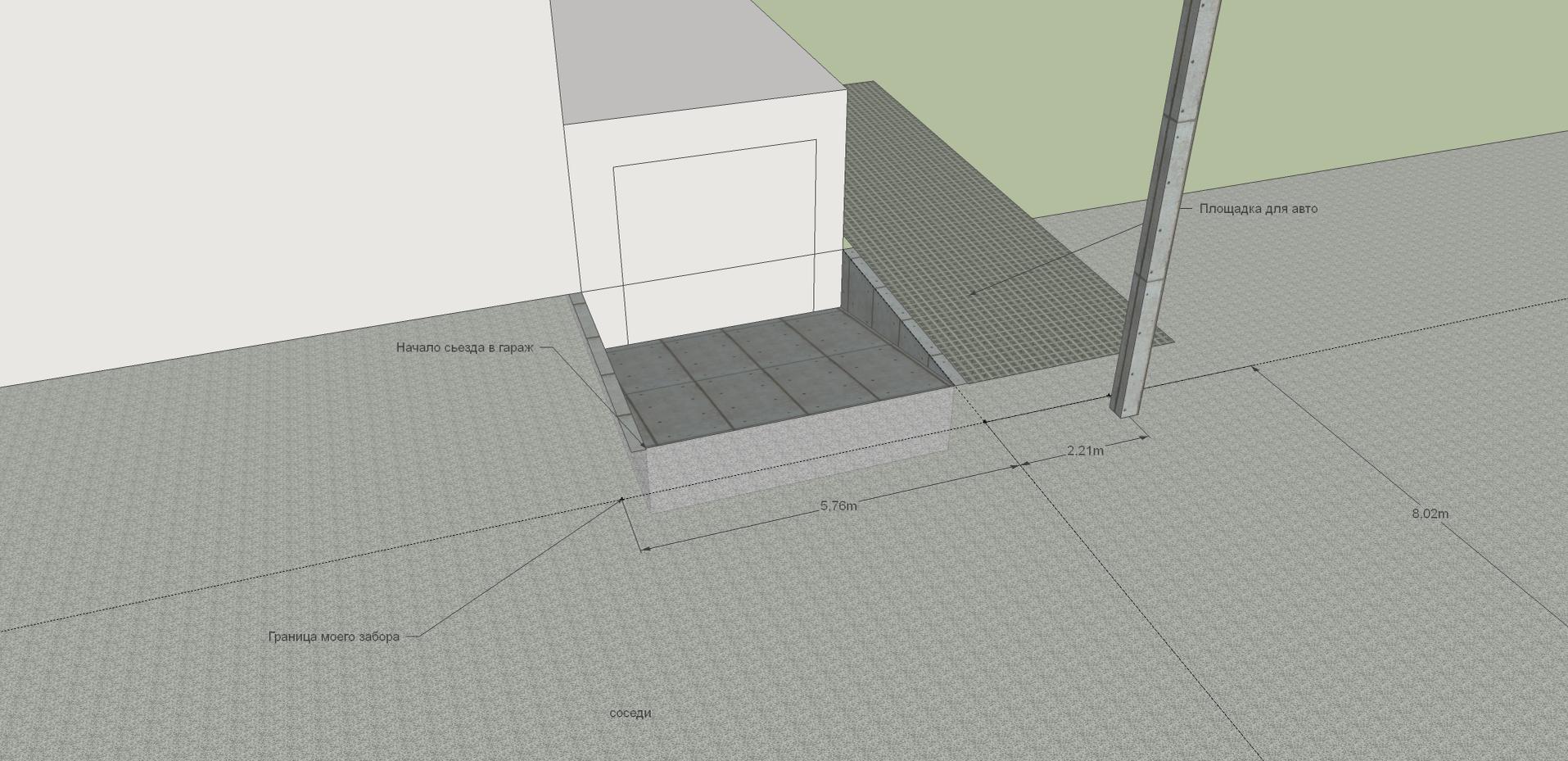

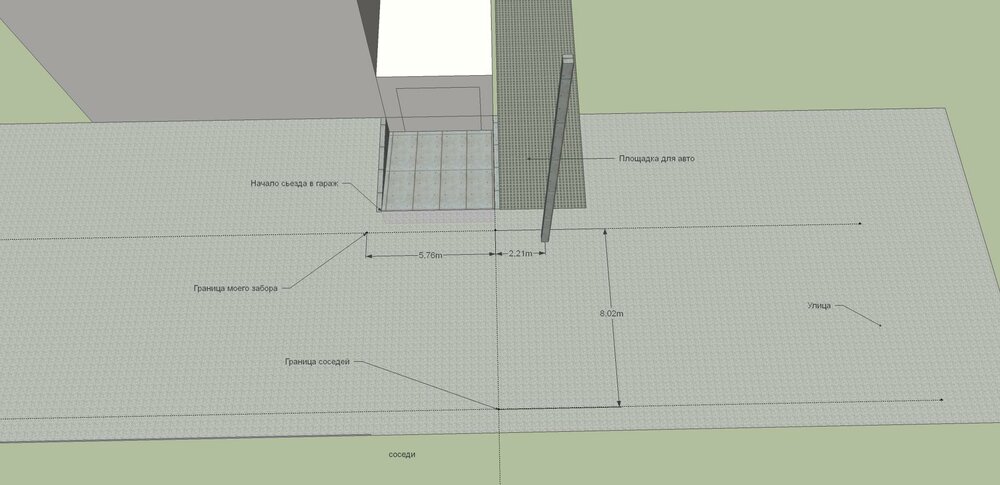

Spam4eg Опубліковано: 15 липня 2018 Поділитись Опубліковано: 15 липня 2018 Всем привет. Собственно в топике своем(про дом тут) вопрос написал. Но решил продублировать отдельной темой тут. Так, как целевая аудитория возможно тут больше по данному вопросу. Модераторы-просьба не пинать) Вопрос стал ребром... Подскажите пожалуйста свои мысли-советы. Чертов столб и заезд на участок. Или даже не сколько столб, сколько сам заезд. Спасибо доброму человеку, кто делал геодезию домов(наверное), а именно вынос фундаментов. Моего и домов напротив. Так, как, строились в одно время и судя по всему одним заказчиком. В итоге картинка следующая, выше в кратце писал. Но теперь подробнее. Потому что - ставлю закладки столбов забора, а в итоге нужно крутить кино с вьездом. Дело в том, что от дома - до границы участка-линии фасада оставили всего ничего. А именно порядка 6 метров. Есть гараж в доме. В полууровне, ниже 0-вой точки земли на 1.2м. Собственно и сьезд к нему, который начинается около метра от линии забора-ворот. Задача: Обеспечить вьезд как в гараж, так и рядом с ним на площадку. Ворота планирую только откатные. Были мысли поставить (даже распланировал проем шириной 7 метров) откатные ворота 7 метров. А столб сдвинуть на метр вправо. Но, считая финансово(но то такое), а особенно конструктивно-понимаю не вариант. длинные, тяжелые, громоздкие, не надежны в конструкции. И так далее. Как бы кто поступил на моем месте? Планы на скорую руку для картинки прилагаю. Да. Забор на ленте фундаменте. Столбы - ворота, калитка, углы. Остальное сплошным полотном, по проф. каркасу - профнастил или евроштакетник. Высота столбов 2.5м Посилання на коментар Поділитися на інших сайтах More sharing options...
Olenevod Опубліковано: 16 липня 2018 Поділитись Опубліковано: 16 липня 2018 Ну у меня похожий расклад, только гараж на 2 въезда и навес справа от ворот. Те же 6 метров от гаража до забора. Реально 4.5 метра проема ворот хватает, чтоб заехать и направо и налево и развернуться под навес. Или просто запарковать 2 машины перед гаражем. У Вас все осложняет уклон вниз, но у машины ширина 2 метра, делайте ворота 4.5, посередине, будет 2.20 вниз и 2.20 вправо - вполне достаточно для любой легковушки. 1 Посилання на коментар Поділитися на інших сайтах More sharing options...

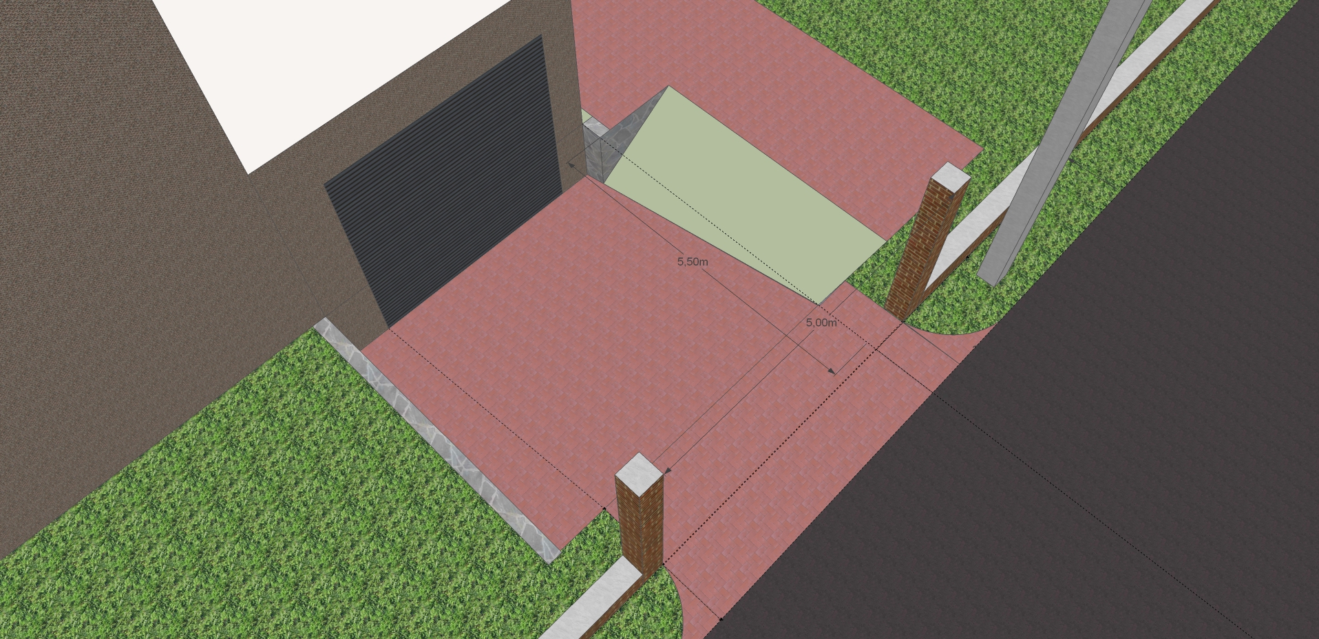

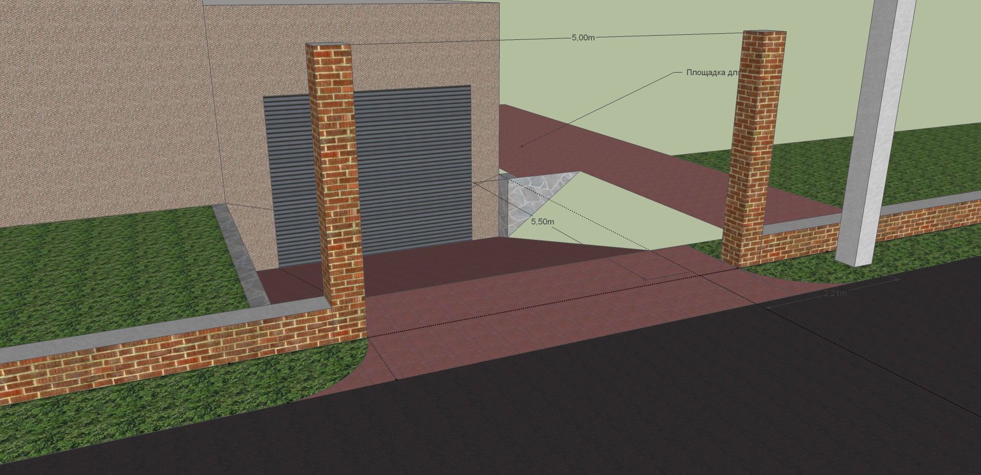

Spam4eg Опубліковано: 16 липня 2018 Автор Поділитись Опубліковано: 16 липня 2018 Спасибо за советы! Я правильно улавливаю ход мыслей? Посилання на коментар Поділитися на інших сайтах More sharing options...
Olenevod Опубліковано: 17 липня 2018 Поділитись Опубліковано: 17 липня 2018 Ворота еще правее. Правую сторону спуска придется сделать более пологой. чтоб заезжать под углом. И проем все же не 5м, а 4.5 - тогда можно ставить стандартный 7метровый рельс и ворота получаются простыми и надежными. 1 Посилання на коментар Поділитися на інших сайтах More sharing options...

Antrate Опубліковано: 17 липня 2018 Поділитись Опубліковано: 17 липня 2018 Почему не сделаете край ворот в один уровень со столбом? Думаете дешевле будет перенести столб чем сделать 7-метровые ворота? 1 Посилання на коментар Поділитися на інших сайтах More sharing options...
