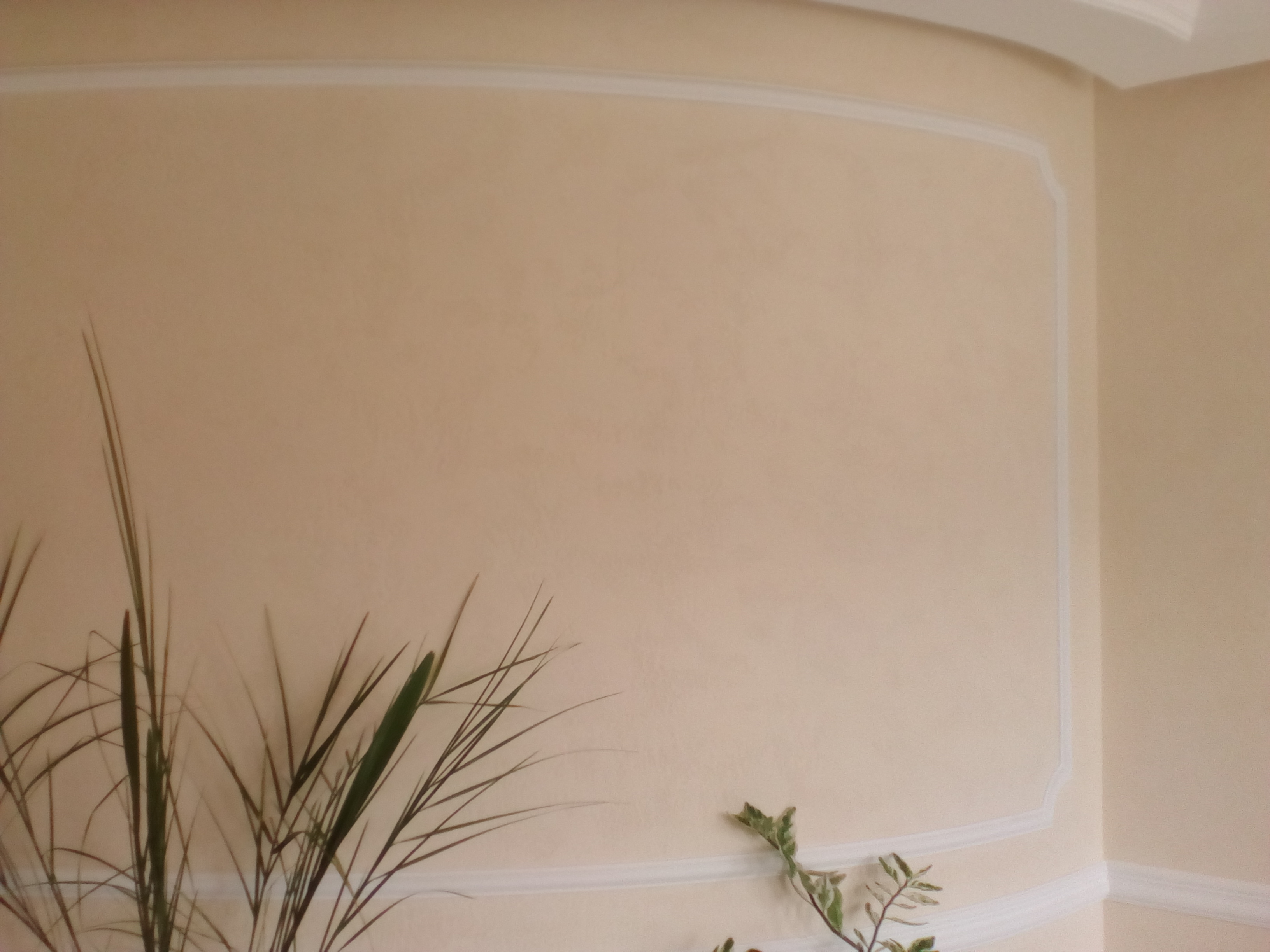

Миколайчик Опубліковано: 9 серпня 2018 Поділитись Опубліковано: 9 серпня 2018 Да, во все меха дышит - аж колыхается) А Вам что-нибудь подобное приходилось сотворять когда-либо, или Вы чисто вербальный спец по стройке?:"": О, теперь еще и померяться решили Попутно спрыгивая с темы. Ничего так, хотя мне другая фактура нравится. Но тут на вкус и цвет..., как говорят. И я не занимаюсь оштукатуриванием поверхностей или производством декоративных штукатурок. Пока что, по крайней мере. Хотя зачем я Вам это говорю, Вы же просто хотели меня задеть Посилання на коментар Поділитися на інших сайтах More sharing options...
indecor Опубліковано: 9 серпня 2018 Поділитись Опубліковано: 9 серпня 2018 О, теперь еще и померяться решили Попутно спрыгивая с темы. Ничего так, хотя мне другая фактура нравится. Но тут на вкус и цвет..., как говорят. И я не занимаюсь оштукатуриванием поверхностей или производством декоративных штукатурок. Пока что, по крайней мере. Хотя зачем я Вам это говорю, Вы же просто хотели меня задеть А с чего Вы решили, что я что-либо здесь продаю или произвожу? Я говорю о том, что знаю и делаю, и ни в коем случае никому ничего не навязываю. Про "дыхание" педалируете тему тоже Вы - я в неё и не запрыгивал, чтобы спрыгивать. Посилання на коментар Поділитися на інших сайтах More sharing options...

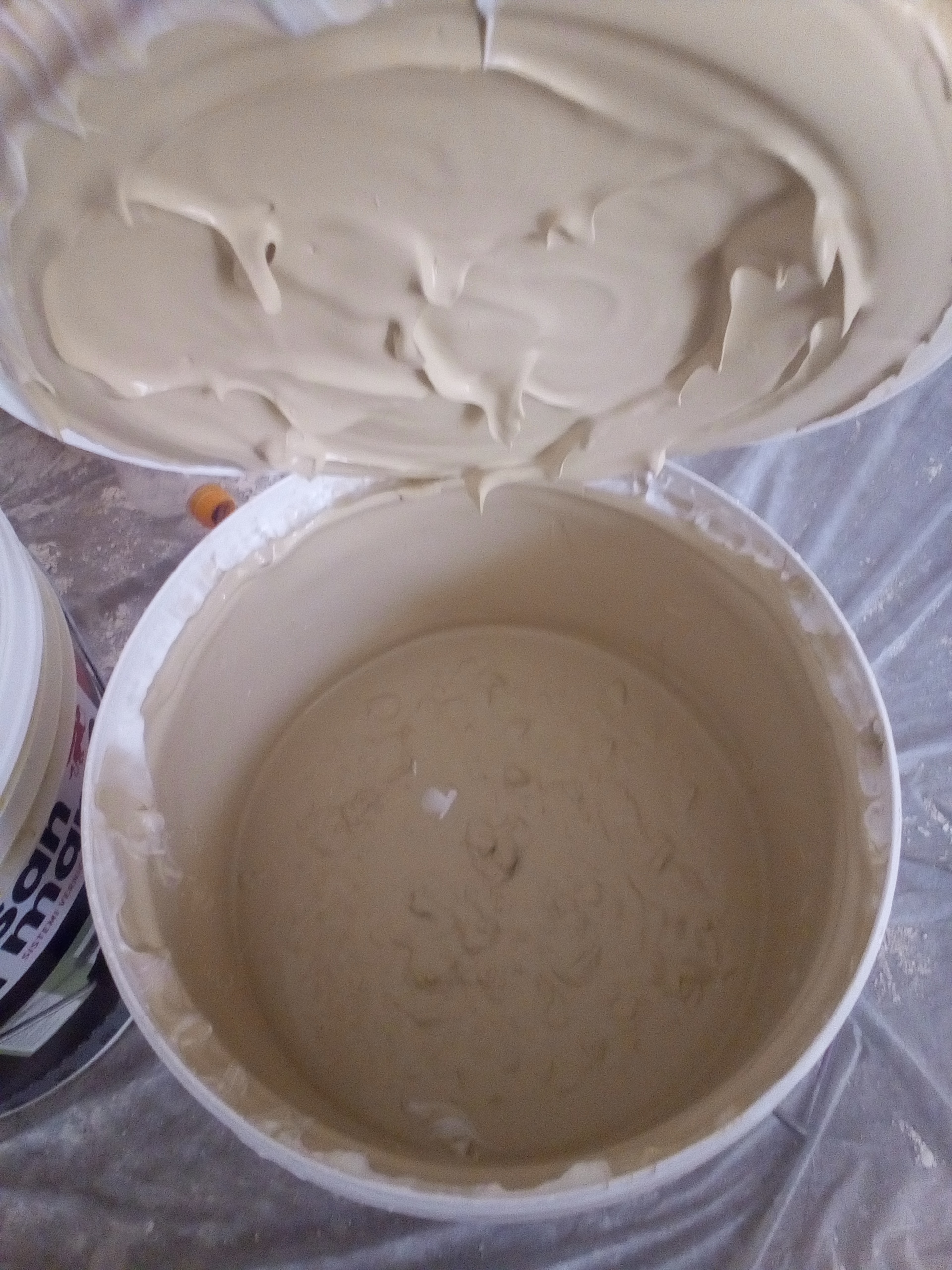

Миколайчик Опубліковано: 10 серпня 2018 Поділитись Опубліковано: 10 серпня 2018 На моём ведре черным по белому пишут, что rivestimento decorativo minerale. По плотности судите сами, глянцевый слой - это известковая краска по сути Посмотрел у них на сайте. По сути, вроде как обычная известковая штукатурка-шпаклевка. Странно, что у нас такое не делают, а везут из Италии за большие деньги. Она в жидком виде продается? Добавлено через 51 секунду Дело в том, что сегодня вот как раз читала о металлопластиковых окнах Вы знали, что они тоже паропроницаемы? И стекла паропроницаемы, и даже водопроницаемы ;) и пластиковые пакеты тоже) вот только вопрос в цифре, НАСКОЛЬКО) мне кажется Вы неплохо плаваете в теме, но просто почему-то пытаетесь всех троллить на знание предмета :D чисто поржать Ну, Вы как всегда не перестаете открывать мне глаза ;) Посилання на коментар Поділитися на інших сайтах More sharing options...

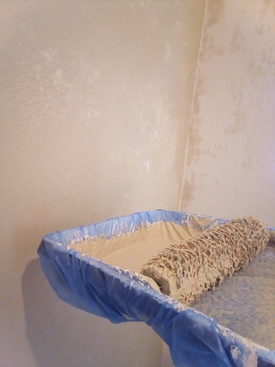

indecor Опубліковано: 10 серпня 2018 Поділитись Опубліковано: 10 серпня 2018 Посмотрел у них на сайте. По сути, вроде как обычная известковая штукатурка-шпаклевка. Странно, что у нас такое не делают, а везут из Италии за большие деньги. Она в жидком виде продается? Да, по вязкости и плотности она как хорошая краска. Плюс, перед нанесением дополнительно разбавляется водой на 5-10% для удобства работы на объеме валиком. У нас такое производят, но во-первых по цене это не особо дешевле(сравнивал с ferrara paint - разница в 10-15грн), а во-вторых - как раз наши без акрила не умеют. В итоге зеркало получается ещё более глянцевое, но покрытие проигрывает по качеству и натуральности связующего. 1 Посилання на коментар Поділитися на інших сайтах More sharing options...
Миколайчик Опубліковано: 10 серпня 2018 Поділитись Опубліковано: 10 серпня 2018 Да, по вязкости и плотности она как хорошая краска. Плюс, перед нанесением дополнительно разбавляется водой на 5-10% для удобства работы на объеме валиком. У нас такое производят, но во-первых по цене это не особо дешевле(сравнивал с ferrara paint - разница в 10-15грн), а во-вторых - как раз наши без акрила не умеют. В итоге зеркало получается ещё более глянцевое, но покрытие проигрывает по качеству и натуральности связующего. Цвет изначально бежевый или это с пигментом уже шпаклевка? С акрилом понятно, что будет больше блестеть. А без акрила можно, чего же... Тем более, что известковый раствор пластичен сам по себе. Акрил в роли модификатора открытого времени выступает и для лучшей адгезии и эластичности. Те же сан-марко смотрю делают с полимерами некоторые смеси. 1 Посилання на коментар Поділитися на інших сайтах More sharing options...
indecor Опубліковано: 10 серпня 2018 Поділитись Опубліковано: 10 серпня 2018 Цвет изначально бежево-белый(Bianco), в ведре как раз щойно затонированный. Затонировать можно в принципе в любой по NCS или RAL - с этим проблем никаких. Единственный трабл - известь хорошо "кушает" пигменты, поэтому красителя идет достаточно много. В этом цвете - примерно 10грн/кг извести вышла тонировка. Что касается акрила - верно, некоторые материалы и декоративки(по большей части краски и тонкослойные декоры) без него не могут существовать. Но и акрилы тоже бывают разные. Насколько мне известно, Сан-марко закупает полимеры в сырьевом виде из Штатов, и потом на заводах в Европе производят конечный продукт. А вот по извести - компания добывает её и очищает самостоятельно. Таким образом, акриловая венецианка("для имитации пластика" - из описания) у них стоит дороже известковой(в описании - "для имитации мрамора"). 1 Посилання на коментар Поділитися на інших сайтах More sharing options...

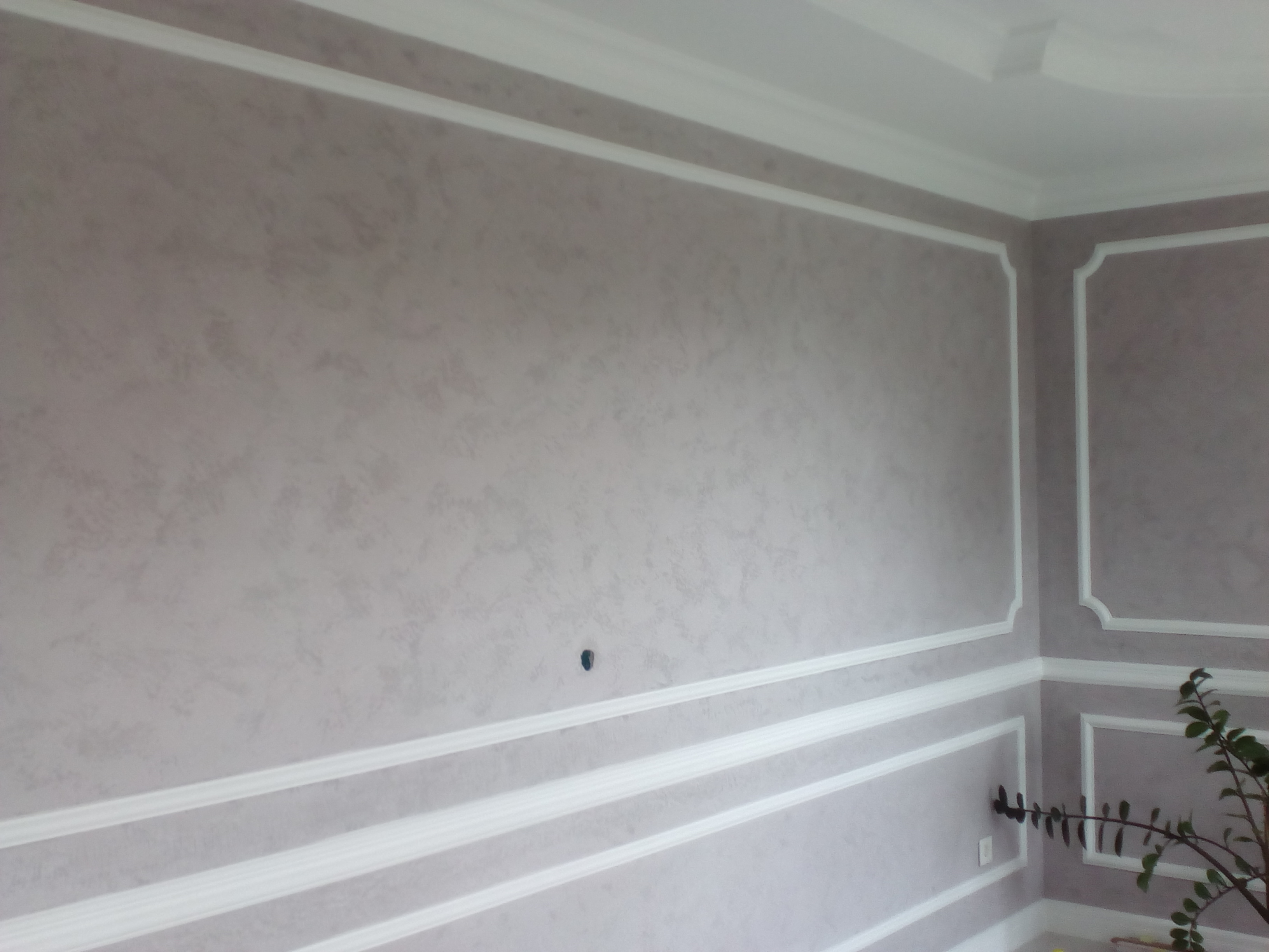

indecor Опубліковано: 12 серпня 2018 Поділитись Опубліковано: 12 серпня 2018 А вот известь с той же фактурой, но без полировки(в классическом стиле и "окнами" из багетов, но поярче, чем у цыганей романов с позапрошлой страницы). 2 Посилання на коментар Поділитися на інших сайтах More sharing options...
