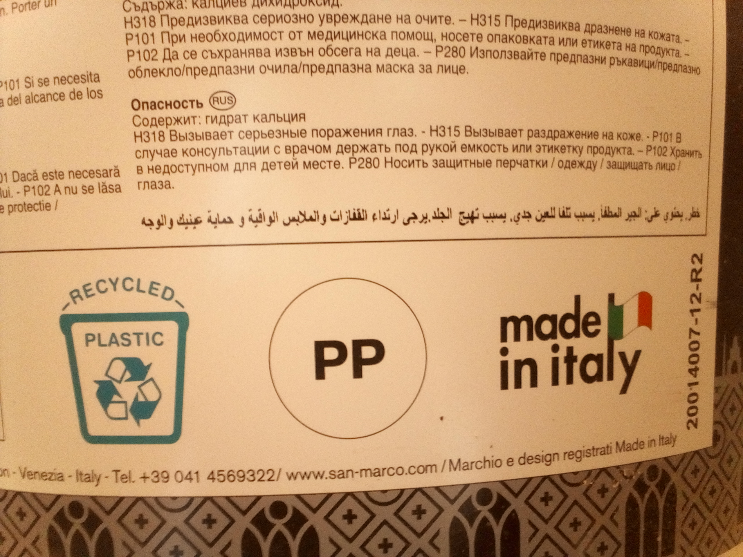

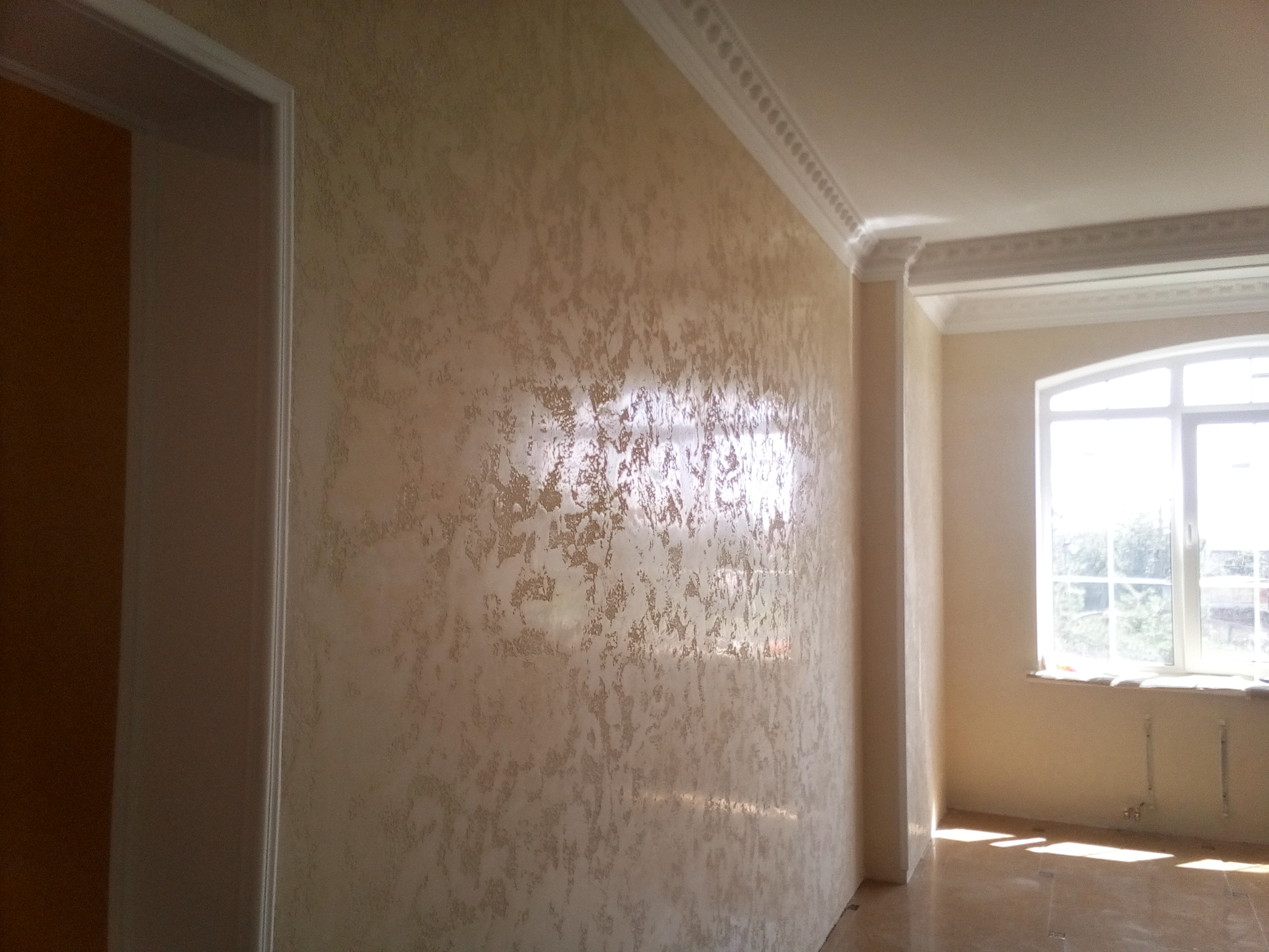

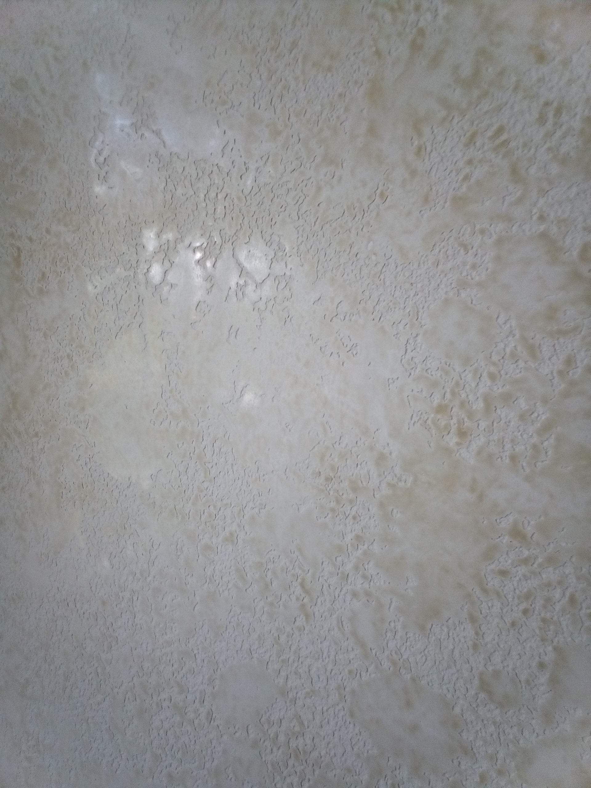

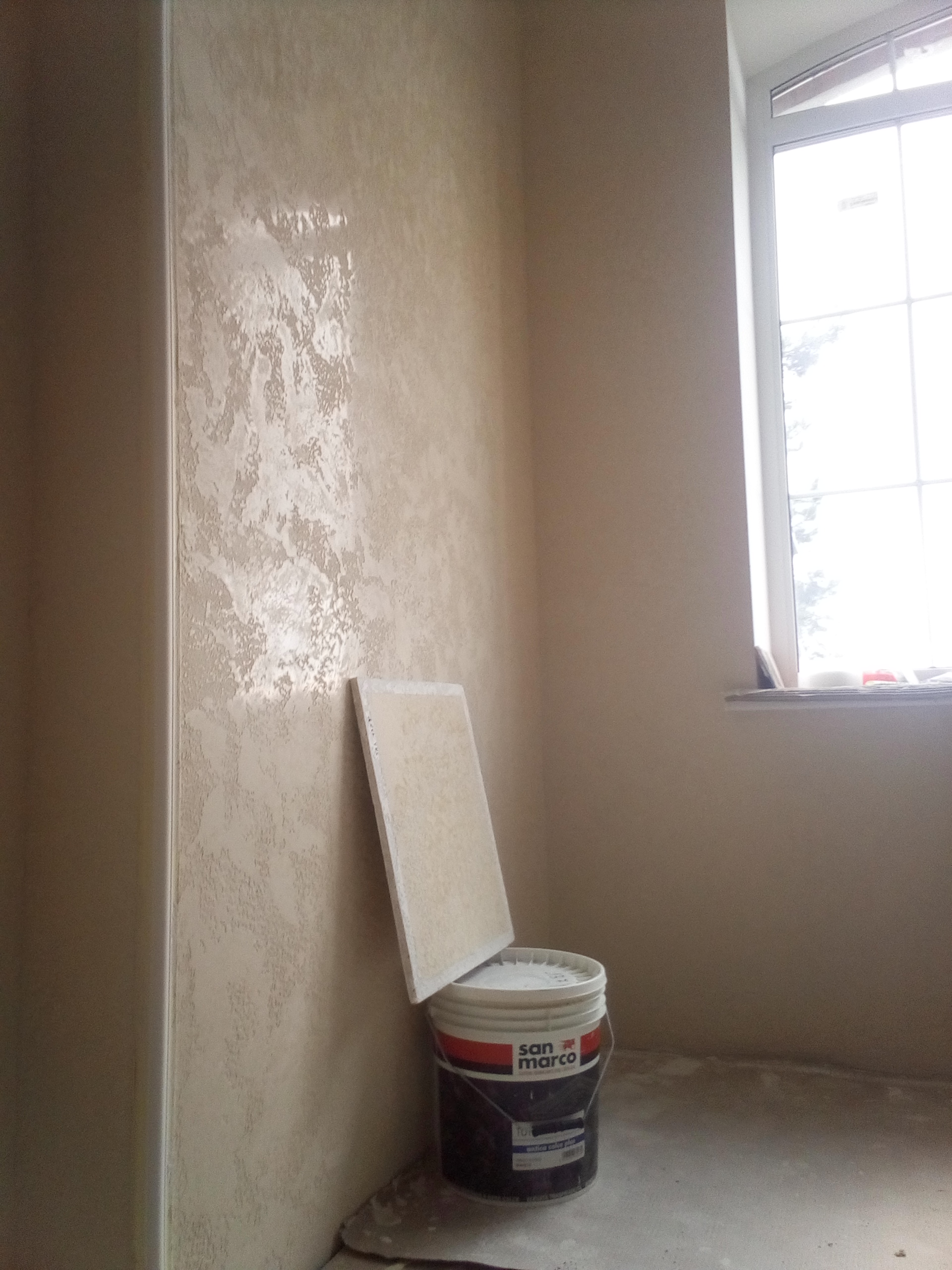

indecor Опубліковано: 2 серпня 2018 Поділитись Опубліковано: 2 серпня 2018 Вы лучше расскажите людям, как бороться с излишней влажностью в комнатах, оштукатуренных известковой штукатуркой и с мокрыми стенами, "накопившими влагу", а не про то, как мокать руки в щелочные растворы. Я хз, что рассказать - Вы какую-то дичь несете. Я лучше скину пару фото по теме извести в интерьере и особенностям работы с ней Посилання на коментар Поділитися на інших сайтах More sharing options...
