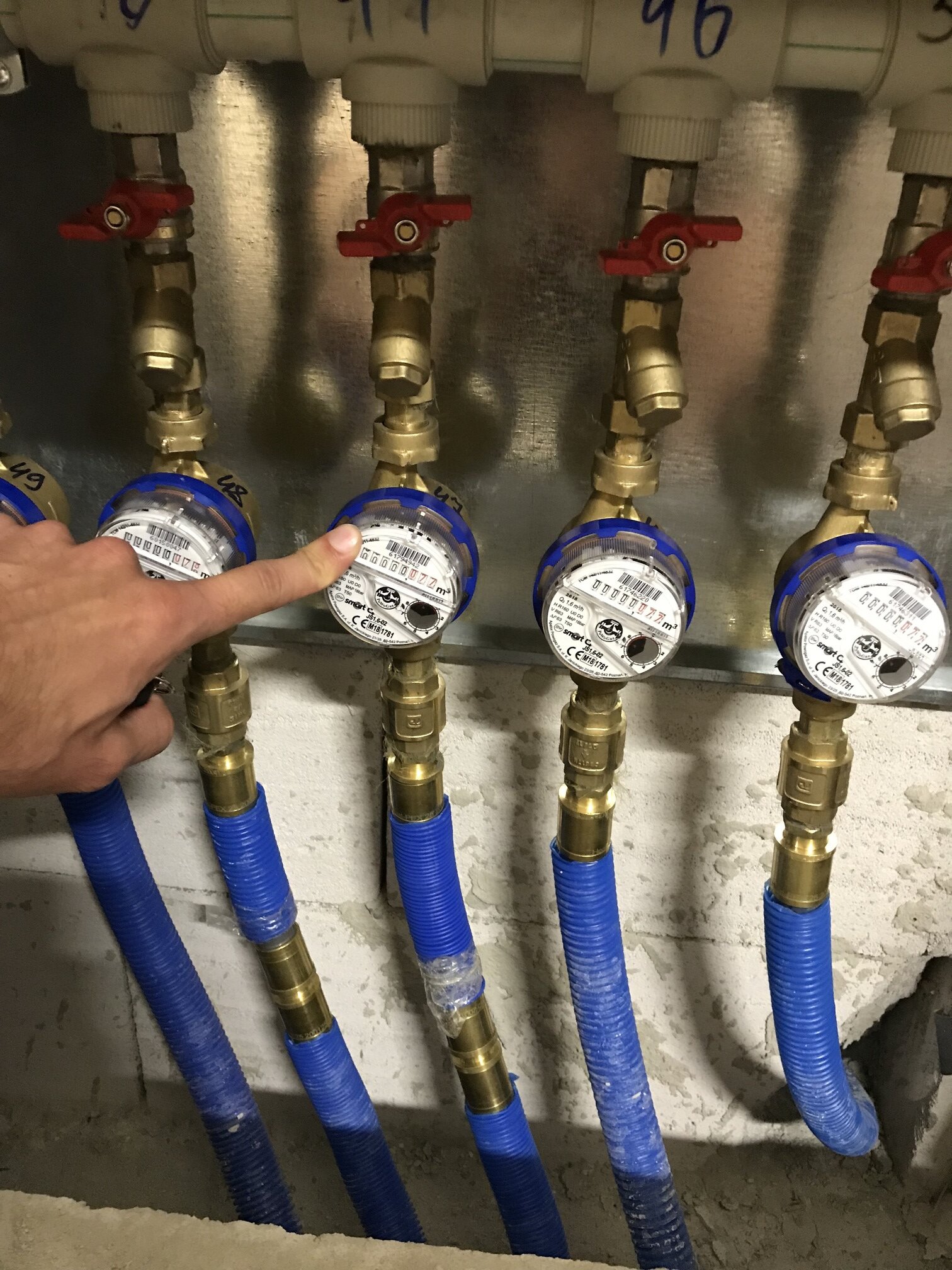

поставлю промывной фильтр грубой очистки с манометром + редуктор давления на каждую квартиру.

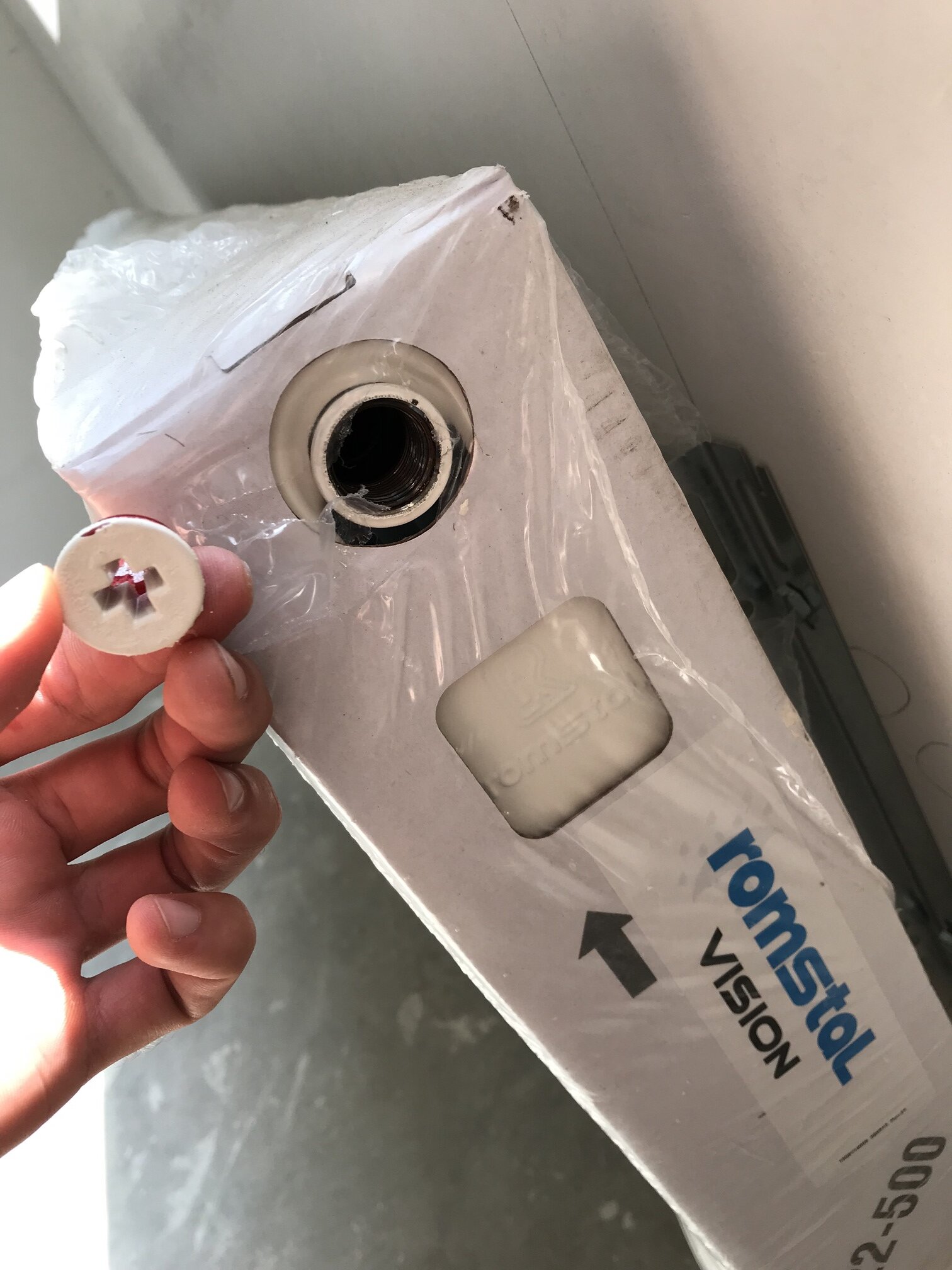

на батареях таких заглушки странные. Это для подключения регулятора? Пока поставлю заглушки с резинками металлические.

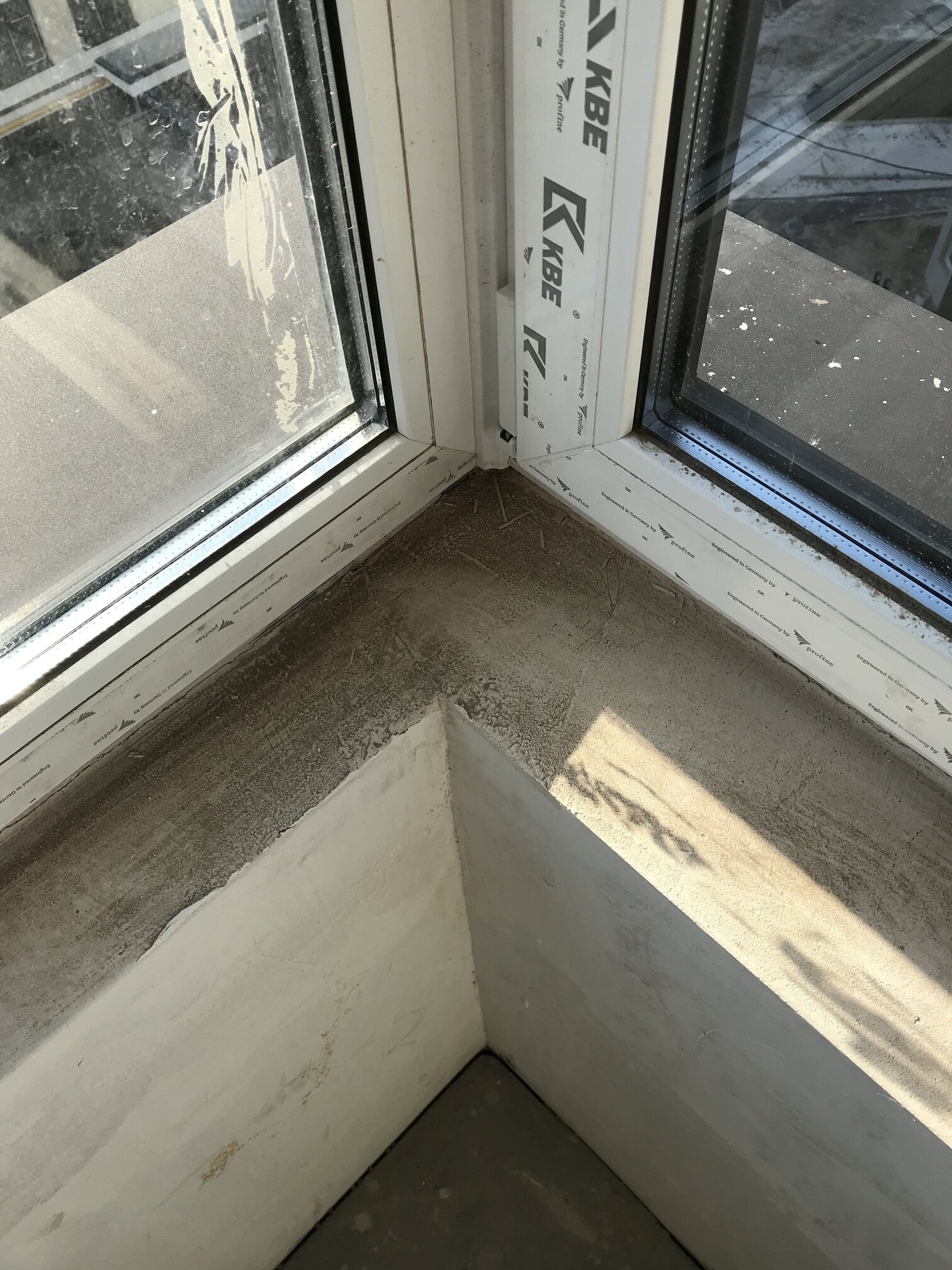

угол окна на кухне. Думаю заказать 20 подоконник. один выступ 10 другой 15. Думаю или брать елизиум глянец или может верзалит? у них есть белые глянцевые?

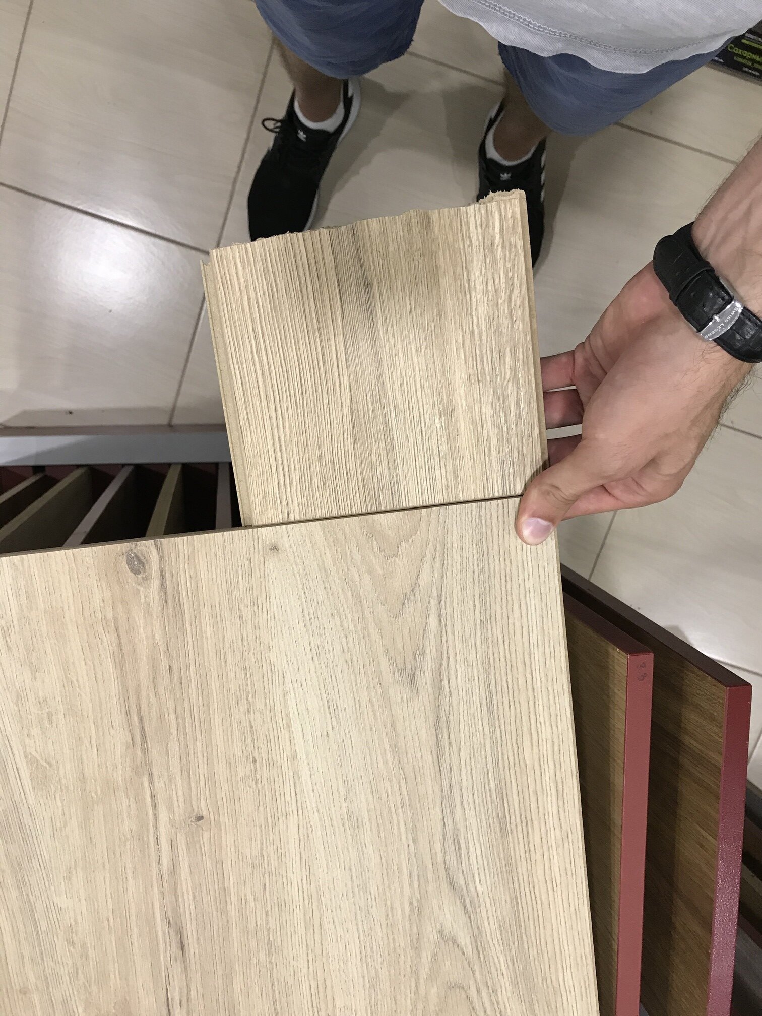

ламинат смотрел дом-кабинет фирма. У соседки видел.. очень понравилось по нему ходить летом без обуви... по ощущениям как дерево. А рядом пласт такого же узора- берри аллок. В магазине у Ромы.
Думаю взять весь такой ламинат.

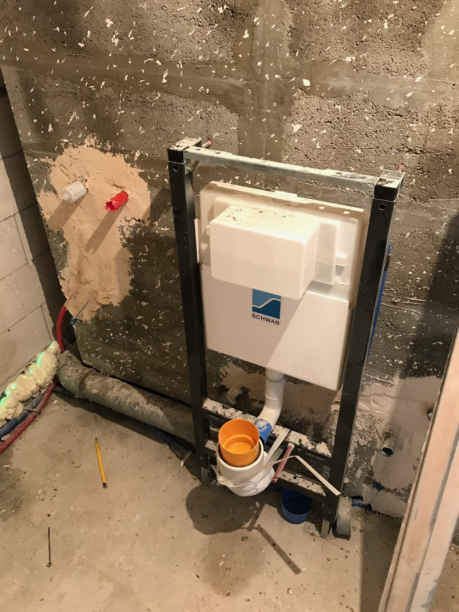

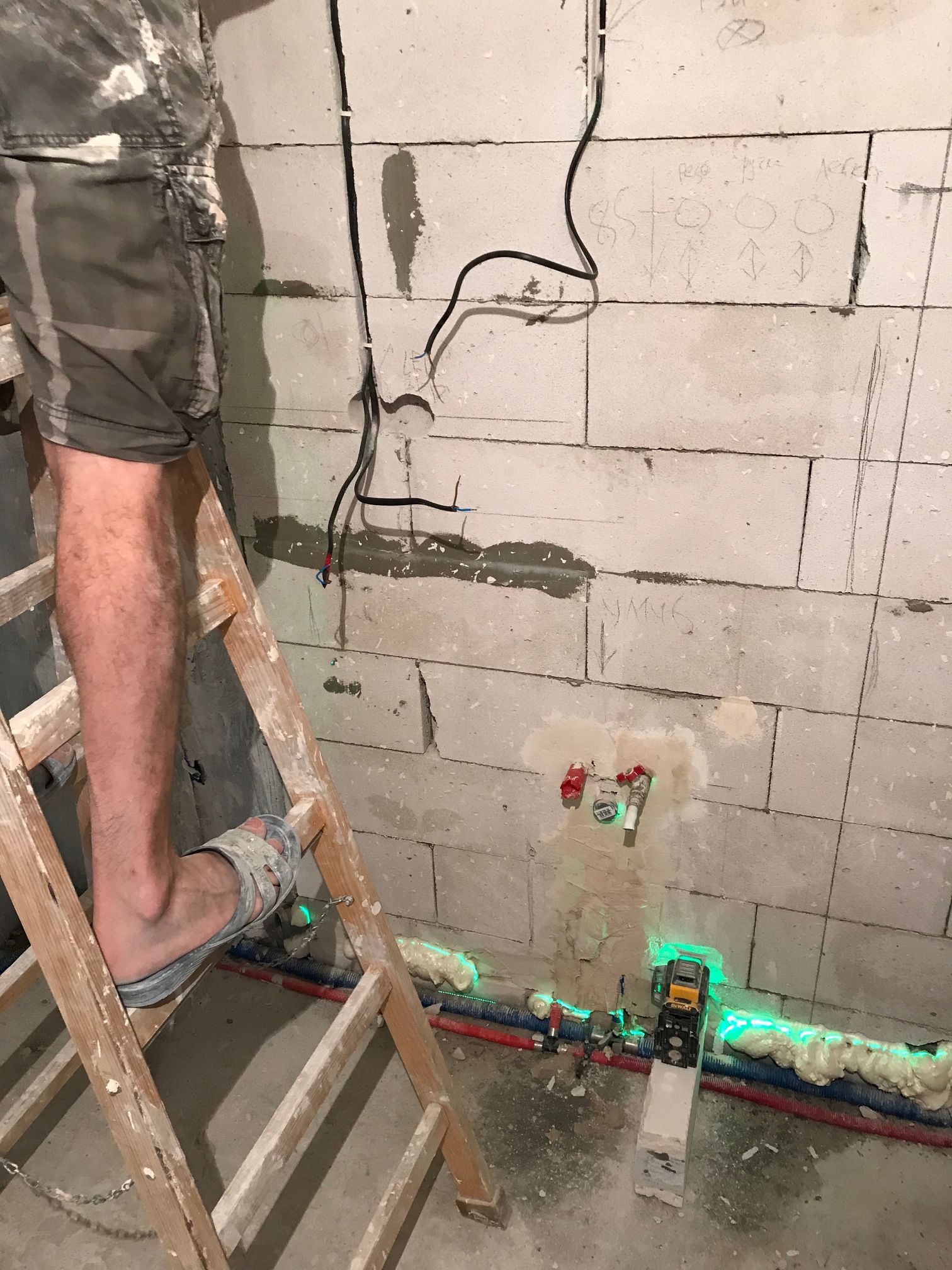

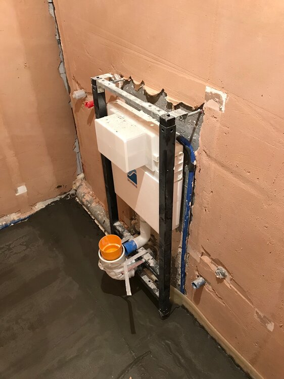

сантехника сделана.
кондиционеры поставлены
проемы распилены

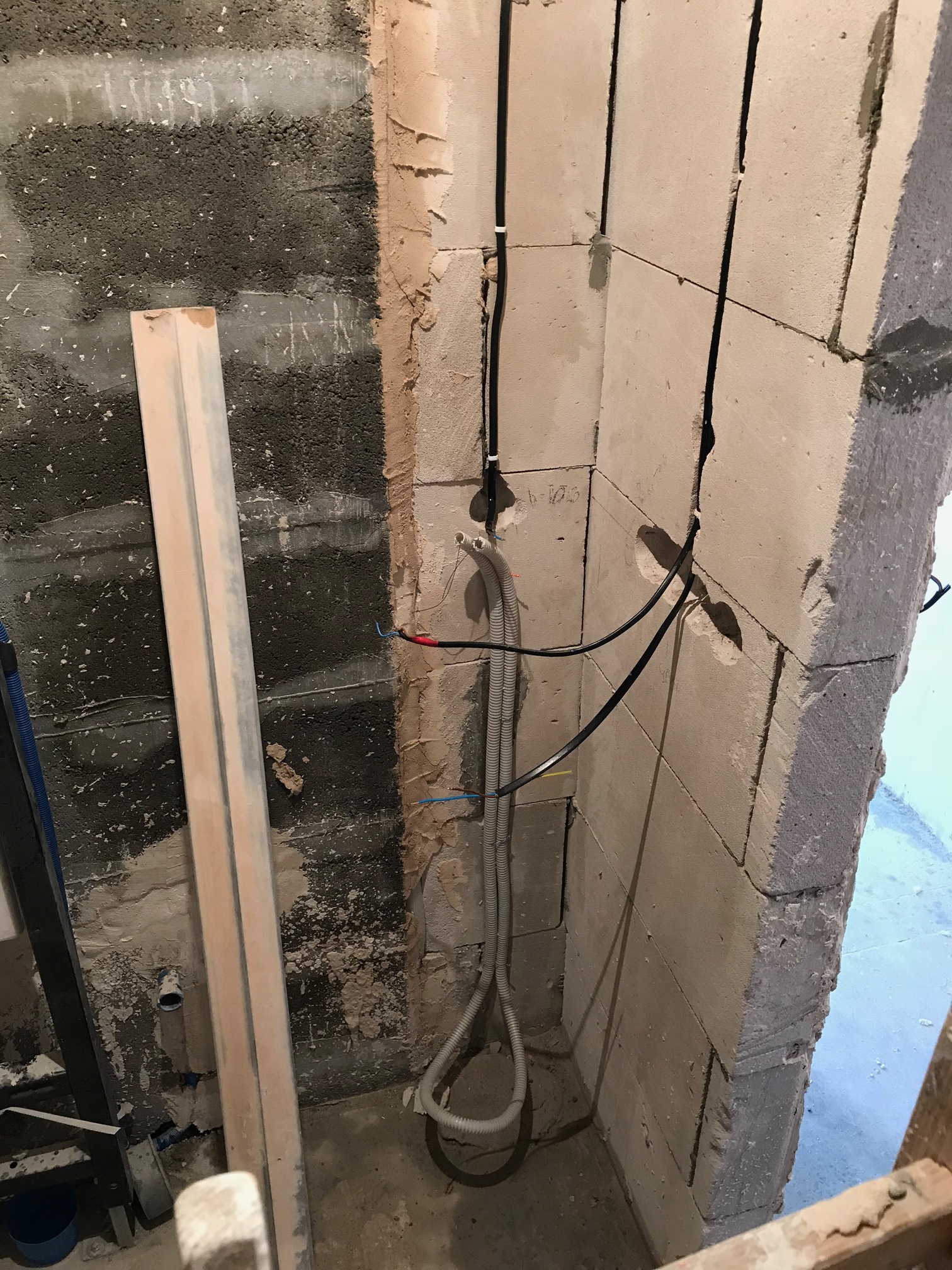

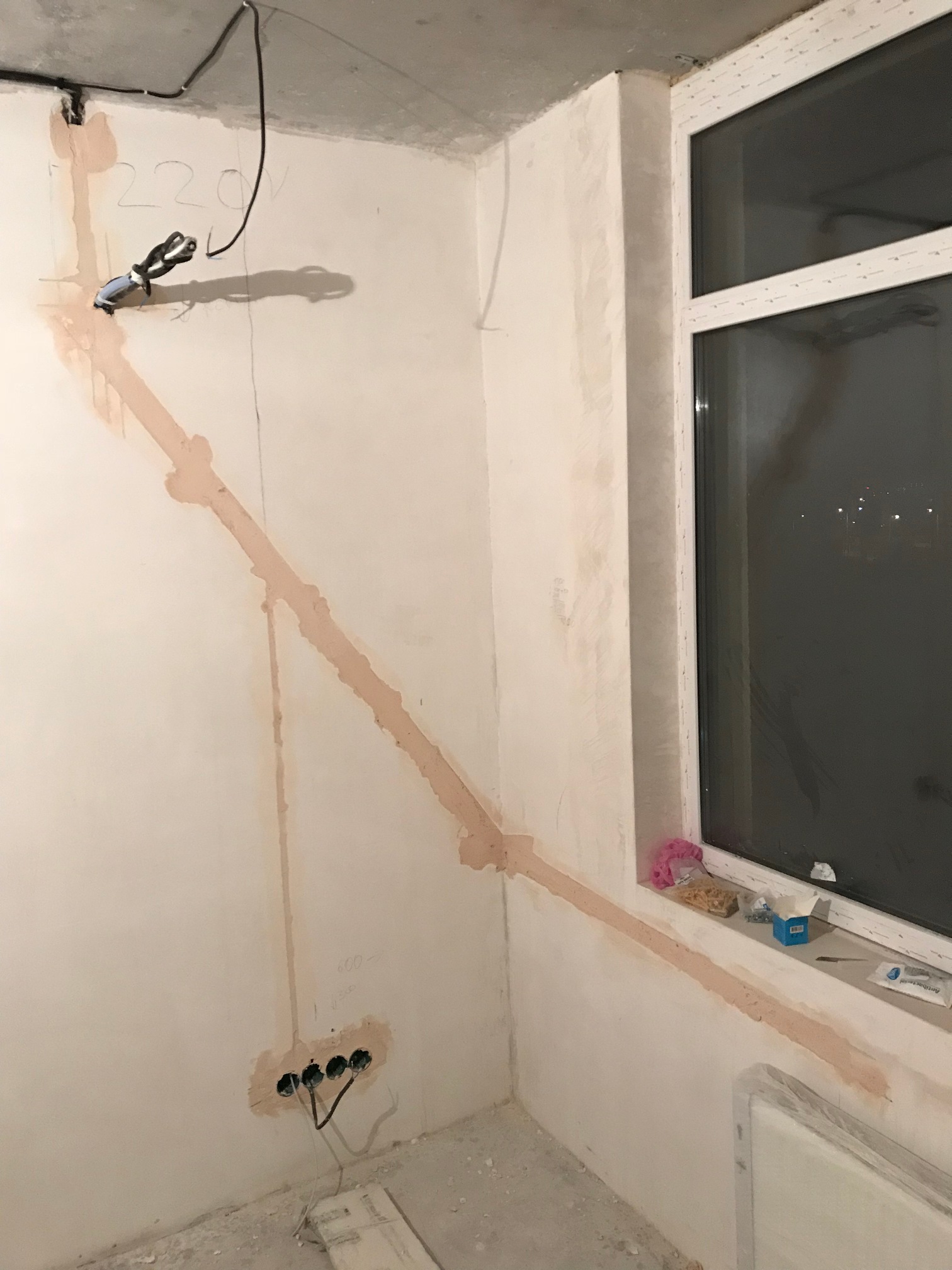

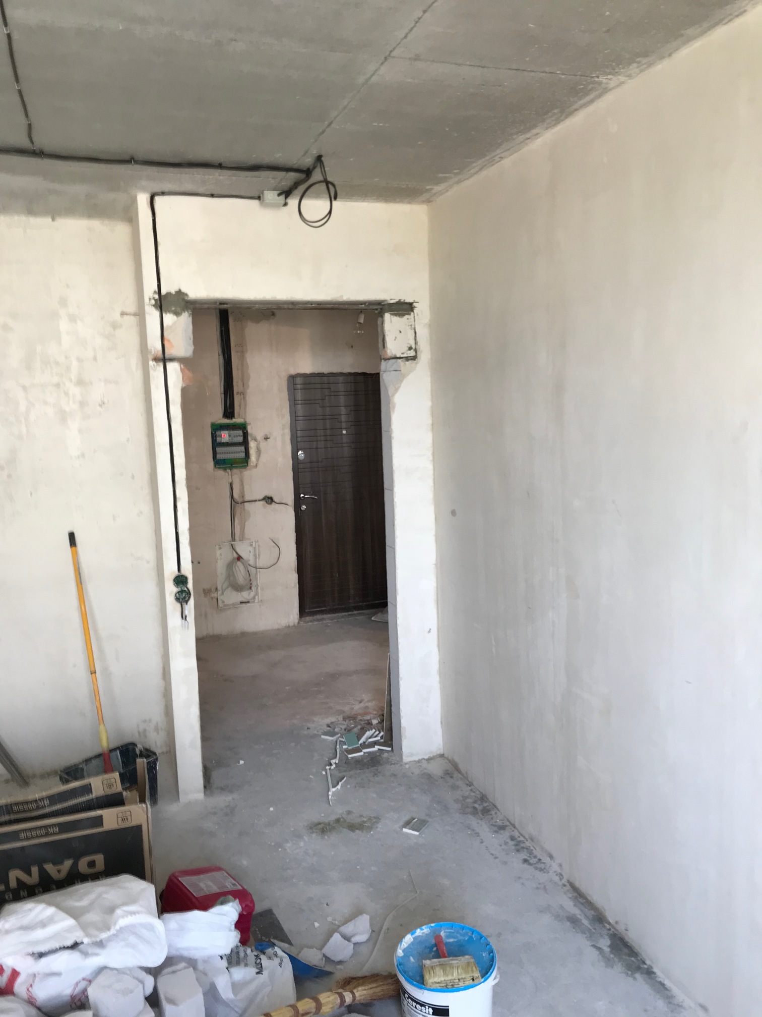

расписана электрика уже на стенах. начали делать электрику.
пока тормоз в неработающем лифте - и отсутствии грузчиков на мешки с гипсом)) ищу грузчиков.
процесс движется. не успеваю фоткать и выкладывать.
сантехнику сделали. Электрика на завершительном этапе.

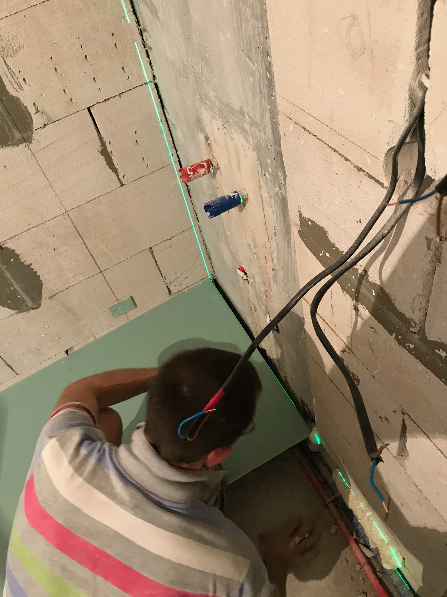

Далее - работа шпаклевщика - ванную оштукатурить. залить стяжку. В это время я покупаю и привожу плитку, клей. И подготавливаю все для плиточника чтобы запустить его. Кстати перед этим нужно его еще найти. Юра настолько хорош - что теперь занят даже для меня(
после укладки плитки в ванной - все проще

1. натяжной матовый. пару коробков маленьких чтобы стык с газ трубой был красивый. все. не люблю лишний гипсокартон.
2. не использую. делаю хорошо сантехнику. Тут делали TECE трубами, все проверили до заливки стяжки под давлением - протечек нет. Хорошие дорогие смесители Grohe и аккуратность. Залог успеха. В будущем возможно что-то попробую. Если будет ссылка на тему где описано с фото как это все монтируется и что нужно - буду благодарен.
3. Ламинат всегда беру премиум сегмента. Прошлые были - kaindl и berry alloc. По самому ламинату проблем нет по качеству. Были мелкие моменты по укладке. Их много очень - разных факторов. На этих квартирах хочу попробовать на этот вид работ привести человека с данного форума основная специализация которого укладка ламината. да, у него немного дороже это - но он в этих всех мелочах более опытен.

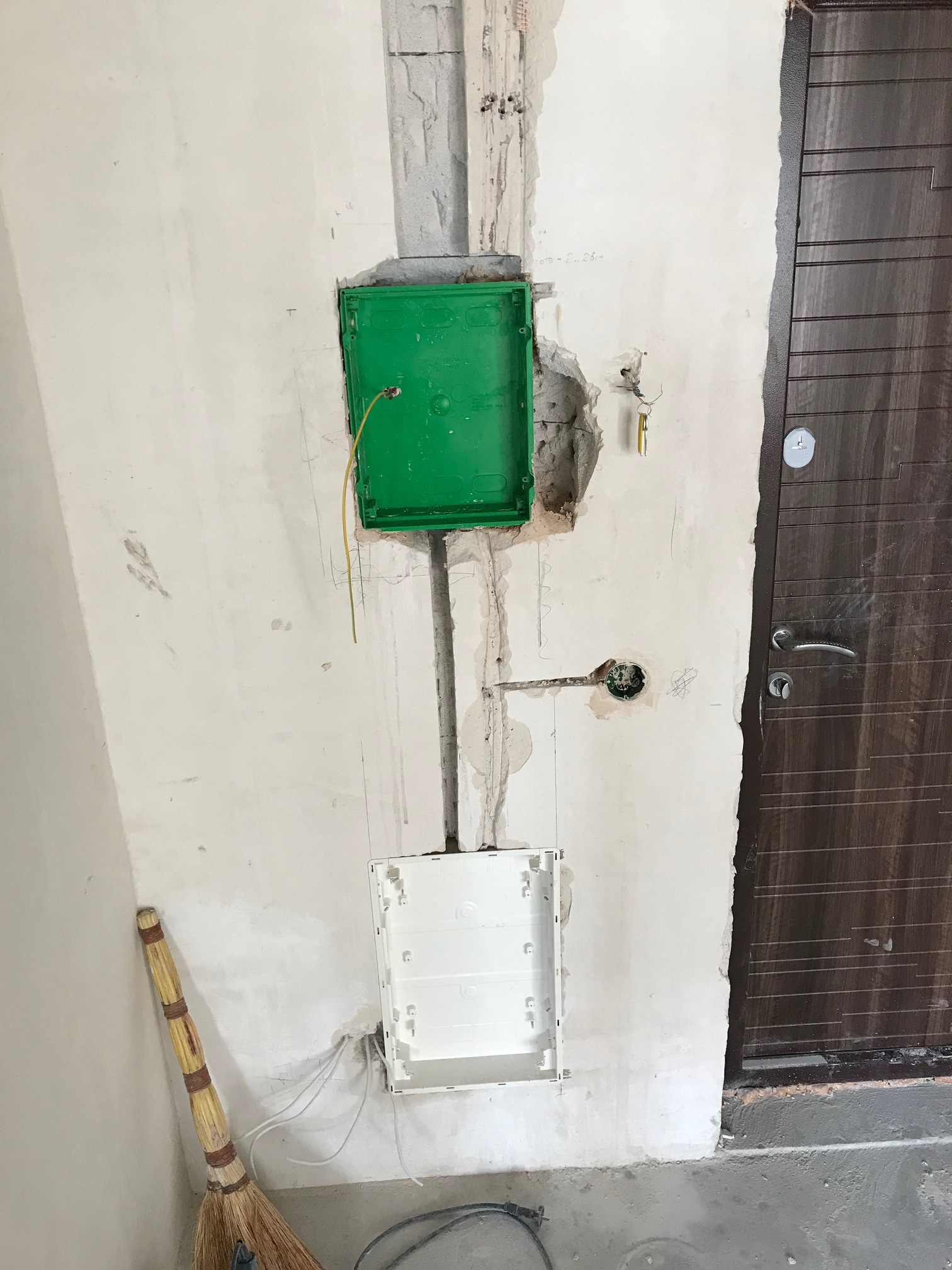

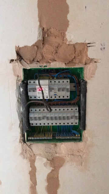

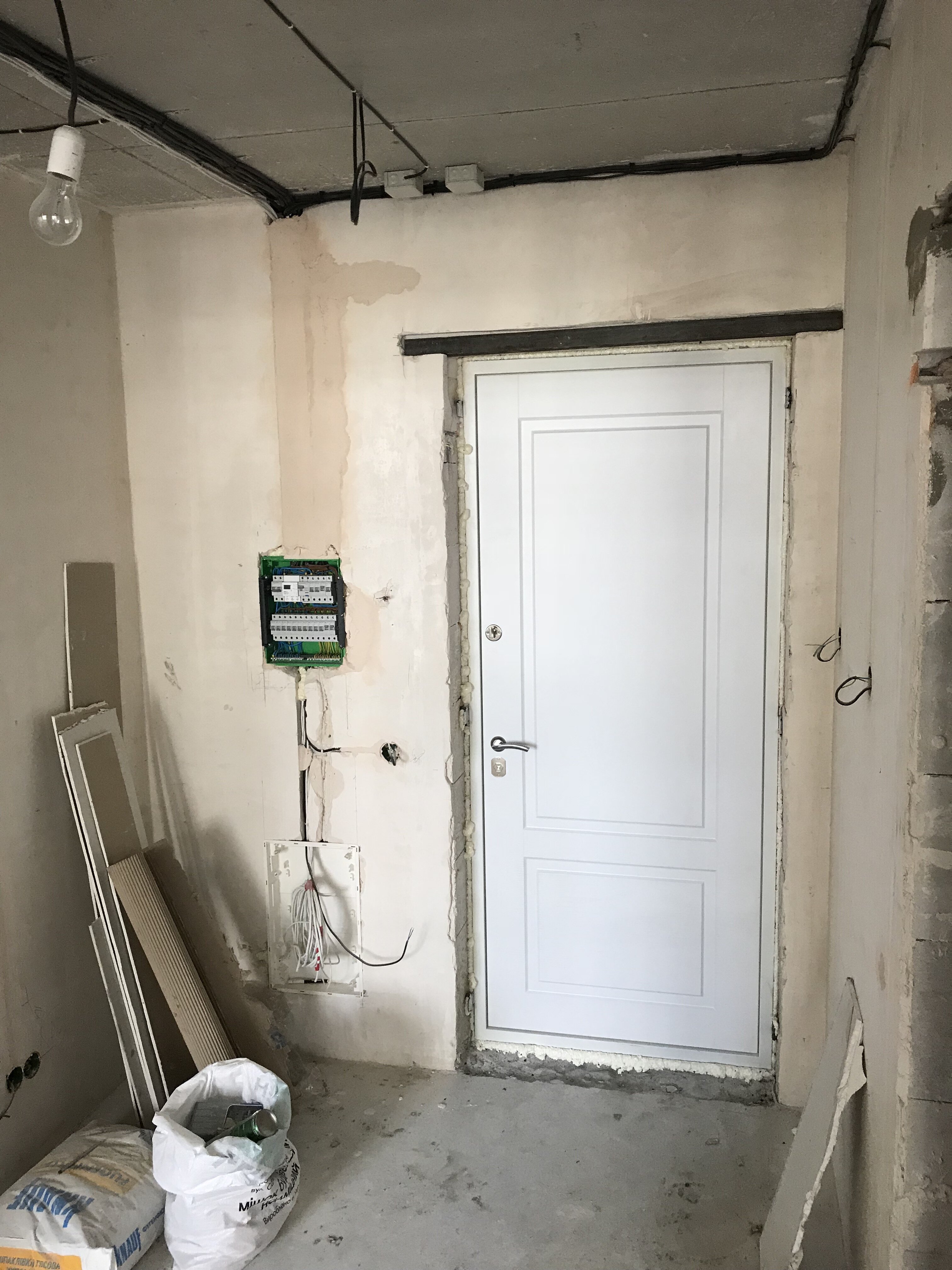

Электрику сделали хорошо. Денег на материалы конечно ушло... Забель запорожье 3х2.5 ввгнгдп, автоматы hager, клеммники wago, подрозетники шнайдер. По диффавтомату на мокрые приборы.
Из допов думаю можно было единственное что на группы розеток покидать еще пару диффов. Верхний щит - шнайдер. Нижний на 36 хагер под роутер.

Почему один дифавтомат на всю квартиру?
я уже писал об этом https://www.stroimdom.com.ua/forum/showpost.php?p=4673110&postcount=13
+ думаю вы и сами знаете ответ на свой вопрос) по той же причине почему я не делаю венецианскую штукатурку в коридоре и не стелю дубовый паркет.
из практики что я видел - 5 из 10 людей меняют китайский chint на что-то другое. из оставшихся 5 людей только у 1 будет более 1 диффа на квартиру.
Я не видел смысла ставить на 1к квартиру 3 диффа по одному на каждую группу) Одного на мокрые приборы - достаточно.
счетчики в жк то двухтарифные. Но это только хардваре, а софтваре (сам тариф) пока обычный) так что толку от счетчика мало.
Можно пойти в РЭС и написать заявление на двух зонный тариф. Правда немного подождать нужно))
Поставить два УЗО по 63 а - это 1600 грн. Зато как никак защита, случаи в жизни разные бывают.
Есть вопросы по которым я спрашиваю совета, а есть по которым не спрашиваю)
какую информацию вы мне хотите донести этим постом?
о том сколько стоит УЗО?
о том зачем нужно УЗО?
о том какие ситуации бывают в жизни?
спасибо, но я владею этой информацией:)
при совокупности всех факторов я принял определенное решение в данной конкретной ситуации. Осознанно.

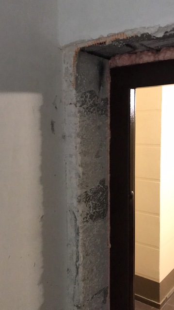

Поставили входные двери. Новые.
Демонтировали двери от застройщика - продаю в этой теме
