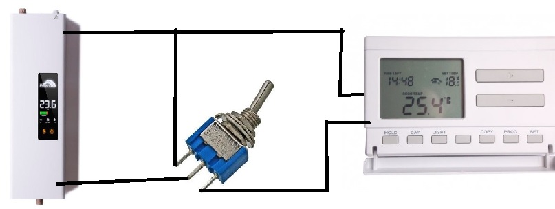

sasa1803 Опубліковано: 20 вересня 2019 Поділитись Опубліковано: 20 вересня 2019 Ось придумав схемку. Може комусь згодиться. Посилання на коментар Поділитися на інших сайтах More sharing options...
Roma_Z Опубліковано: 20 вересня 2019 Поділитись Опубліковано: 20 вересня 2019 Ось придумав схемку. "ничего не понятно, но очень интересно". і яка її дія??? Посилання на коментар Поділитися на інших сайтах More sharing options...

sasa1803 Опубліковано: 23 вересня 2019 Поділитись Опубліковано: 23 вересня 2019 "ничего не понятно, но очень интересно". і яка її дія??? Це типу для міжсезоння. Клацнув тумблер біля котла - працює від програматора, клацнув в іншу сторону - без програматора. Щоб працював на один тен для підігріву теплої підлоги.:D Посилання на коментар Поділитися на інших сайтах More sharing options...
