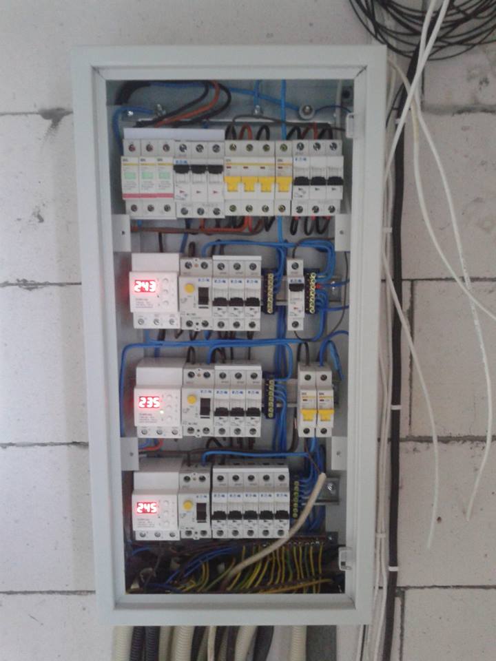

Кременчужанин.UA Опубліковано: 29 листопада 2017 Поділитись Опубліковано: 29 листопада 2017 Боюсь, таймер в щиток уже не воткнуть ((( Автомат котла в верхнем ряду крайний справа. Как вариант, разместить таймер на котле и размыкать питание платы управления. За идею спасибо, хорошая альтернатива второму программатору, который и будет работать больше как таймер чем программатор. Посилання на коментар Поділитися на інших сайтах More sharing options...

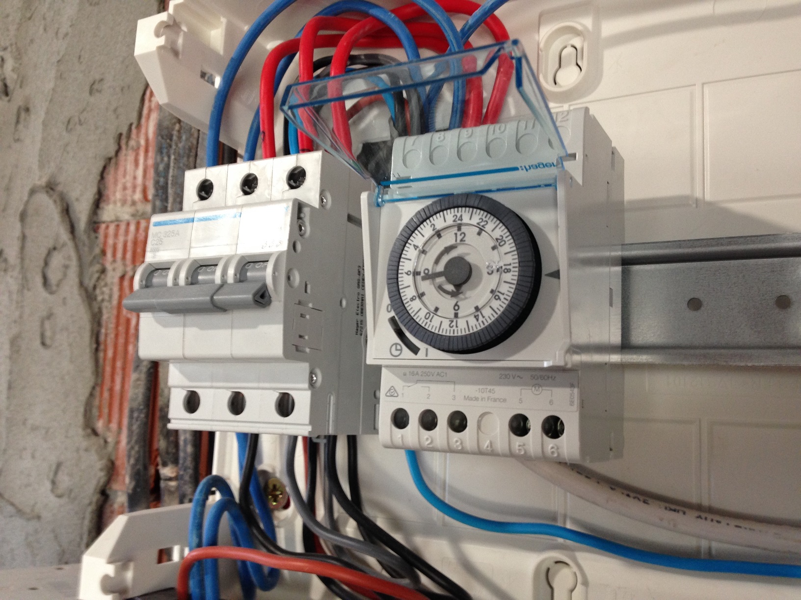

Vikctor Опубліковано: 29 листопада 2017 Поділитись Опубліковано: 29 листопада 2017 Боюсь, таймер в щиток уже не воткнуть (((... Напрасно боитесь. Активацией/деактивацией Ската технически гораздо правильнее управлять таймером через HDO контакт. Для этого достаточно два поста на дин рейке - один для однопостового таймера и второй для защищающего таймер автомата. Пару мест вроде в щите ещё есть...i.piccy.info/i9/f1abf04c2160d6b5af72721609c58820/1511939919/71820/1169054/P1150041_800.jpg' alt='P1150041_800.jpg'>[/img] 1 Посилання на коментар Поділитися на інших сайтах More sharing options...

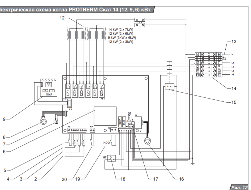

Кременчужанин.UA Опубліковано: 1 грудня 2017 Поділитись Опубліковано: 1 грудня 2017 (змінено) Напрасно боитесь. Активацией/деактивацией Ската технически гораздо правильнее управлять таймером через HDO контакт. Для этого достаточно два поста на дин рейке - один для однопостового таймера и второй для защищающего таймер автомата. Пару мест вроде в щите ещё есть... Осталось определить на какой провод ставить таймер. К НDO контакту подключаем таймер(вместо программатора) и выводим за пределы котла, тащить проводку до эл.щитовой в моем случае не получится. Значит рядышком с котлом устанавливается мини щеточек для таймера и автомата. Осталось выяснить, таймер должен смыкать цепь для работы котла или размыкать.... логично смыкать, но кто знает что на уме у этих буржуев))) Змінено 1 грудня 2017 користувачем Кременчужанин.UA Посилання на коментар Поділитися на інших сайтах More sharing options...
Vikctor Опубліковано: 1 грудня 2017 Поділитись Опубліковано: 1 грудня 2017 (змінено) ... Осталось выяснить, таймер должен смыкать цепь для работы котла или размыкать.... логично смыкать, но кто знает что на уме у этих буржуев))) Таймер на указанный контакт никак не связан с питающим кабелем котла. По этому контакту он не разрывает цепь наглухо. Табло котла работает, выбег циркуляционного насоса сохраняется на выставленный период. Котёл просто перестаёт работать на СО. Какие бы команды на включение от каких бы то ни было управляющих устройств ему не поступали, он не включится, пока таймер его не активирует опять. Так что при желании управлять котлом таким образом таки придётся тянуть провод от щитка (ближайшей розетки и т.п.) Достаточно провода 2*0,5мм2. Там походу сухой контакт. Т.е. таймер выдаёт короткий импульс и всё. Во всяком случае, когда я решил подключить таймер по его родной схеме, то у меня выбило не только его автомат и автомат котла, но и УЗО автомата таймера. Подключил по странной схеме, предложенной форумским электриком в профильной теме. Всё сразу заработало. Вот здесь подробно всё описывал. Змінено 1 грудня 2017 користувачем Vikctor 1 Посилання на коментар Поділитися на інших сайтах More sharing options...
