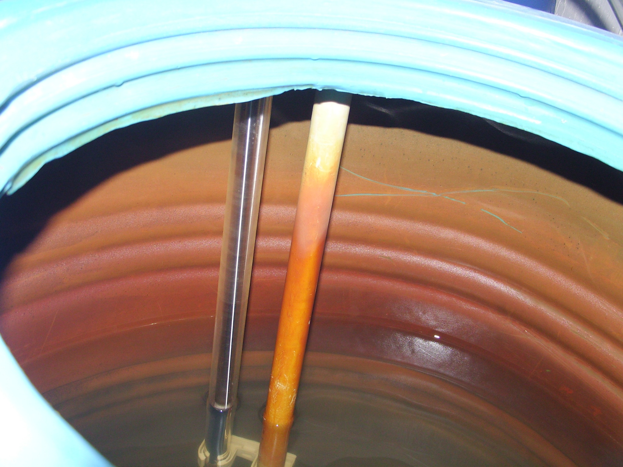

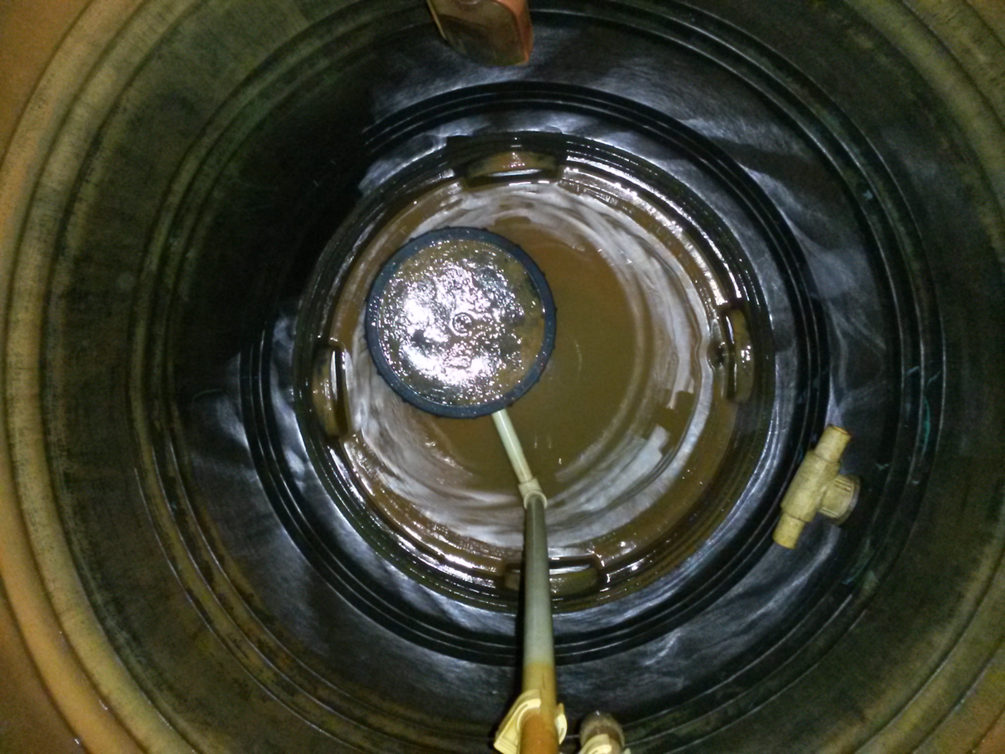

Далее вода должна поступить в бак аэрации. В этот бак лучше всего установить поплавковый механизм от унитаза, но именно советский поплавковый, т.к. современная туалетная радость с дифференциальным клапаном…. Она явно разработана врагом рода человеческого - на нашей жесткой воде прикажет долго жить месяца через три. И потоп в подвале украсит переселение в собственный дом, а уж как порадуется хозяйка…
Объем бака – 300 литров, в нем обеспечивается постоянная циркуляция воды с одновременным разбрызгиванием. Использовать лучше всего насос для горячей воды – они выдерживают длительную непрерывную работу, и сделаны не так похабно, как остальные. Но все равно, поставьте на него, как и на остальные насосы, о которых пойдет речь, отдельный предохранитель ампер не более как на шесть. Ведь всякий насос рано или поздно откажет (скорее всего, разорвет фазосдвигающий конденсатор), а ток такого замыкания через обмотку может не вызвать срабатывания пакетника на щитке – пожар, конечно, здесь маловероятен, но дым и вонь будут выдающиеся.
Итак, насос забирает воду в средней части бака, при этом забор идет через поролоновый фильтр. Этот фильтр нужно снимать и промывать примерно раз в два месяца. Количество рыже-черной омерзительной жижи в процессе промывки поражает даже суровых строителей, видавших всякие виды. И это то, что не (!) попало в наш организм.
Вода из насоса поступает в верхнюю часть бака и разбрызгивается над поверхностью о плоскую преграду. Получается тонкая пленка воды, которая необходима для аэрации. Очень желательно, чтобы разбрызгивание было интенсивным, и капли падали на поверхность воды с максимальной скоростью (аэрация улучшается). Потребная непрерывная электрическая мощность равна примерно 30 Вт, но оно того стоит.
Не забываем, что подача воды рано или поздно будет неожиданно прекращена. Чтобы исключить сухой ход (и неизбежный кирдык) насоса в этом баке, необходимо поставить автоматический выключатель – его проще всего сделать из обычного датчика протока: прикрепить к пластине леску и подвесить на ней поплавок поверхности воды. Когда уровень воды упадет, леска натянется, и датчик протока разомкнет цепь питания насоса. Параллельно датчику полезно включить какой-нибудь маломощный блок питания, питающий светодиод или зуммер индикации. Такой сигнал будет означать, что подача воды в дом прекращена, и расходовать ее нужно экономно.
В этот же бак непрерывно подводится воздух от выхода аэратора – достаточно аквариумного варианта с мощностью не менее 8 Вт и четырьмя выходами. Распылитель воздуха не следует делать с малыми отверстиями (менее 2мм): они неизбежно зарастут известковыми отложениями, и мембрана аэратора выйдет из строя. Не следует также использовать «подвальный» воздух вследствие избытка в нем радона, необходимо сделать забор наружного воздуха.
Из нижней части бака аэрации вода самотеком поступает бак отстоя (300 литров), где загрязняющие компоненты с малым удельным весом флотируют, а тяжелые оседают на дно. Аэрации здесь нет, вода поступает в нижнюю треть бака по высоте, выходная труба находится выше, примерно в верхней трети. Т.е. поток жидкости здесь медленно поднимается. Полезно также в начале эксплуатации налить в этот бак стакан воды из местного чистого водоема: так сформируется хорошая бактериальная флора, которая будет перерабатывать органику.
Далее вода поступает во второй бак аэрации (300 литров), примерно на половине уровня. В него подводится второй выход аэратора. Из нижней части этого бака вода через фильтр (5 нм полиуретан) поступает в нижнюю часть расходного бака. Перед фильтром установлен насос, работающий «по требованию». Т.е. если в расходном баке уровень стал ниже двух третей от номинала, насос включается. Механизм включения также можно сделать из датчика протока. Этот насос необходим потому, что фильтр с течением времени увеличивает сопротивление, и расходный бак может не успевать наполняться при интенсивном расходовании воды. Т.к. этот насос включается эпизодически и может «закиснуть», то предохранитель здесь тем более необходим, а питание на него лучше сделать параллельно мотору станции подъема воды (если даже пробьет симистор датчика, то мотор все равно не успеет перегреться). В расходном баке вода также аэрируется, задействован третий выход аэратора.

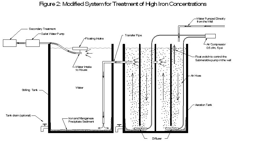

Делал похожую систему. Тоже четыре емкости. В итоге можно обойтись 1-2 бочками если использовать цеолит. В Вашей системе очень не помешал бы озонатор. И вода станет лучше, и обеззараживание будет. Устройства 5, 11, 18 можно заменить насосом (обычная пкм на ватт 300) + эжектор.

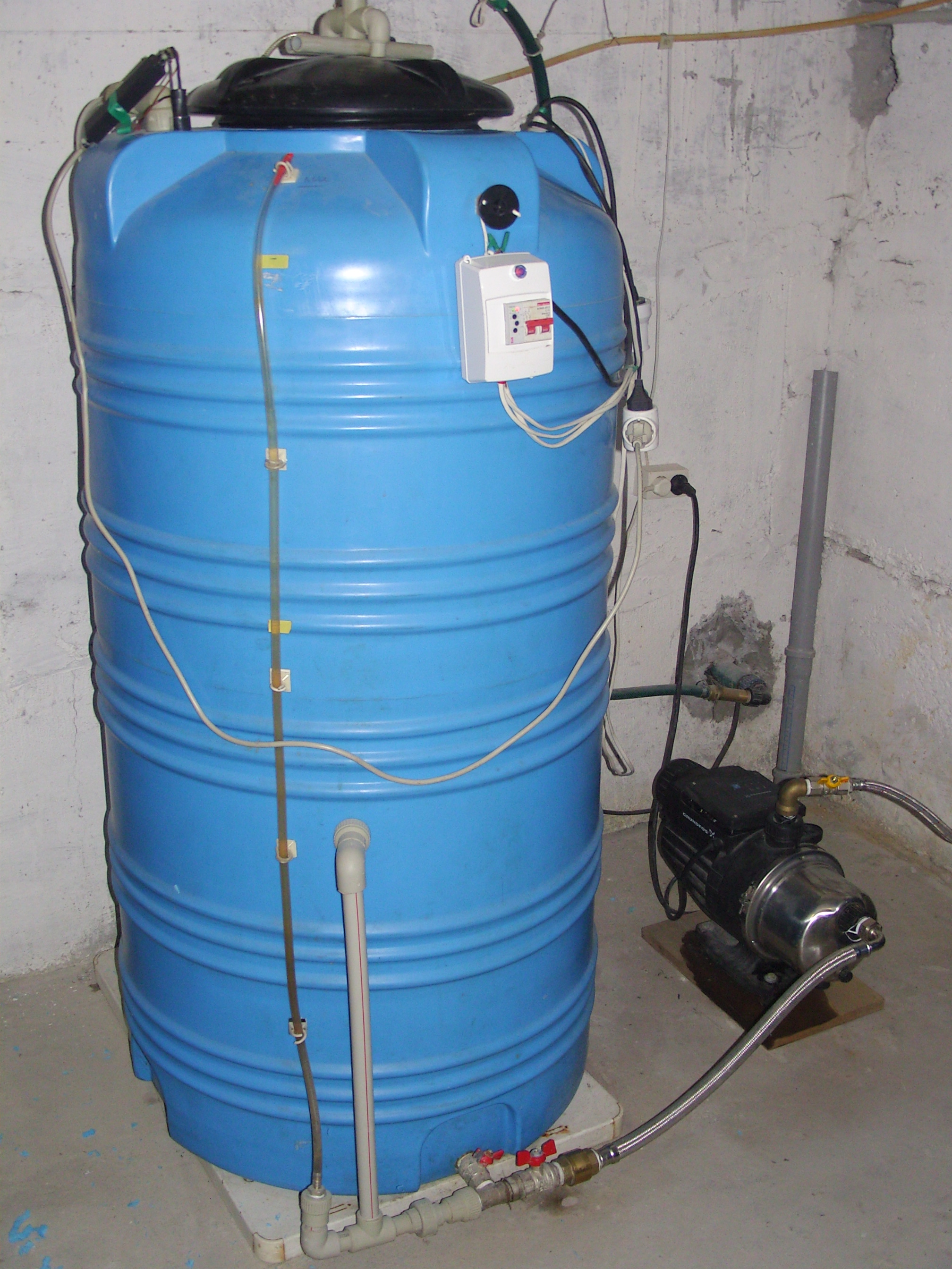

А какой у вас насос или насосная станция в доме? Тоже думаю сделать безнапорную аэрацию.
Grundfos MQ-35 очень хорошая станция, бесшумная абсолютно! Кстати можете заехать покажу...на Беличах.
Да, вижу - мы соседи, интересно посмотреть.

Спасибо Сергею - СВ МАСТЕР - посмотрел, как у него все работает.

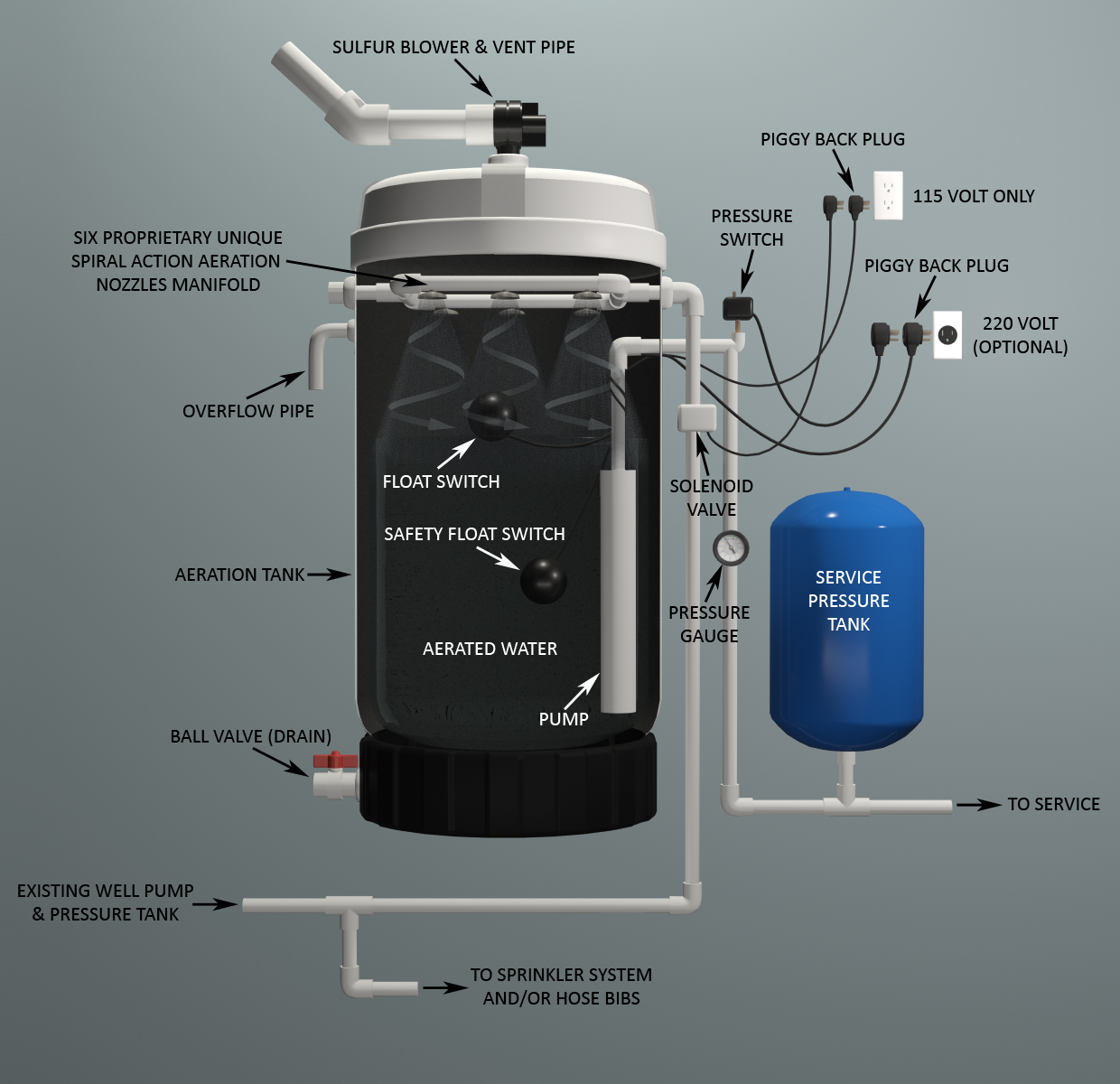

Это называется безнапорная аэрация. Собирается под индивидуальные потребности - качество воды/расход.
Вот немного о подобной системе (да железа там очень много):
Спасибо. Т.е. это не серийное изделие как на картинке СВ МАСТЕР ?
Да, потому что вода может быть очень разной, и бак воды всем нужен разный.
Серийные - это Деферум, но в разы дороже.
У СВ МАСТЕРа в бак вставленна для дезинфекции лампа УФ, кому-то будет не нужно, а кому-то проще добавлять гипохлорит.

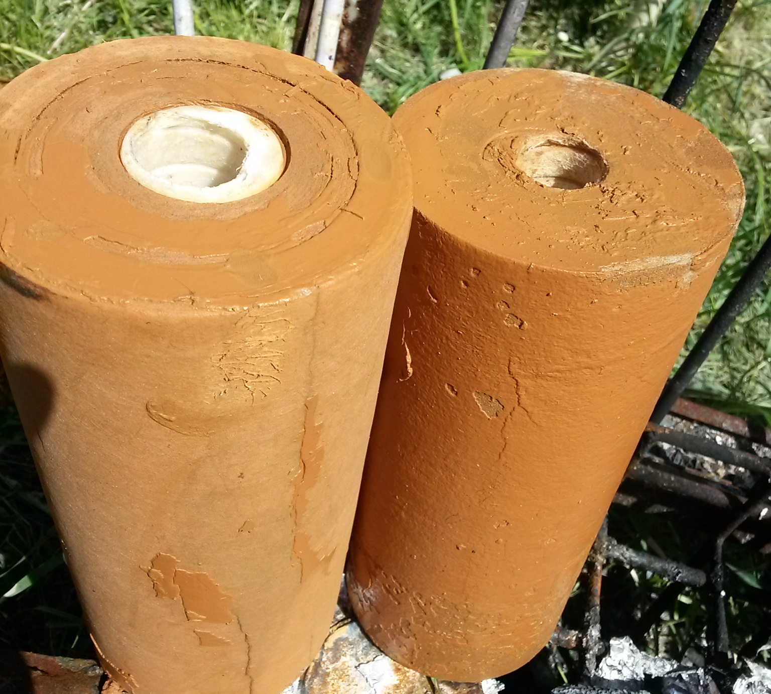

Для большинства случаев данной системы бывает достаточно. Замена мех.фильтров крайне проста и дешева. Дополнительными могут быть и принудительная аэрация, УФ и озонное обеззараживание. Единственное что техническая реализация тесно завязана под помещение, его площадь, под размещение бака, и не может находиться на улице (замерзнет).
На фото мех. фильтра после 26кубов воды на "тяжёлой" скважине с 10мгр.железа.
