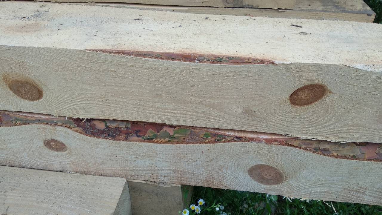

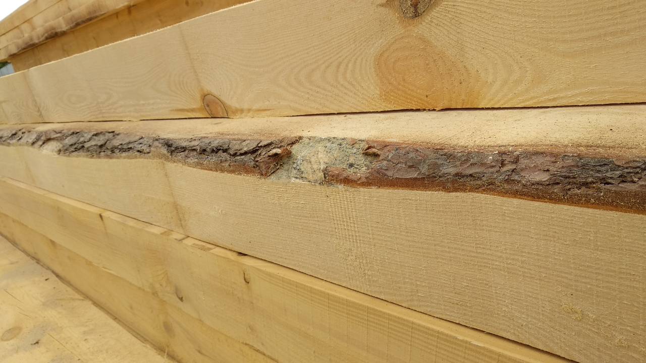

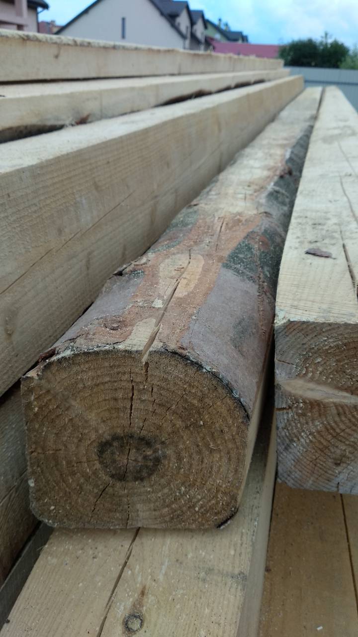

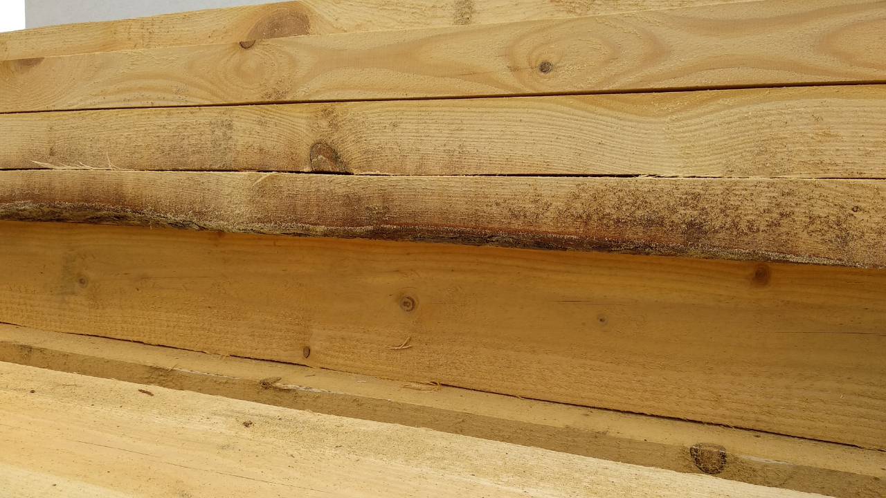

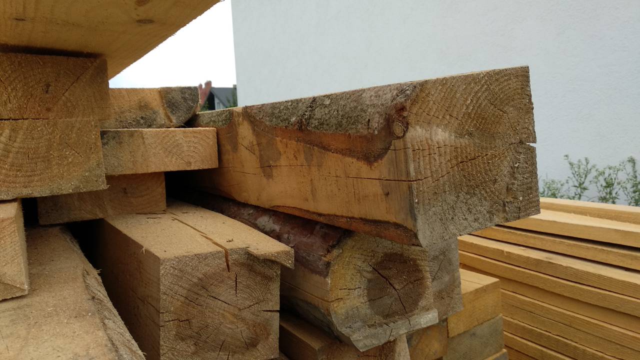

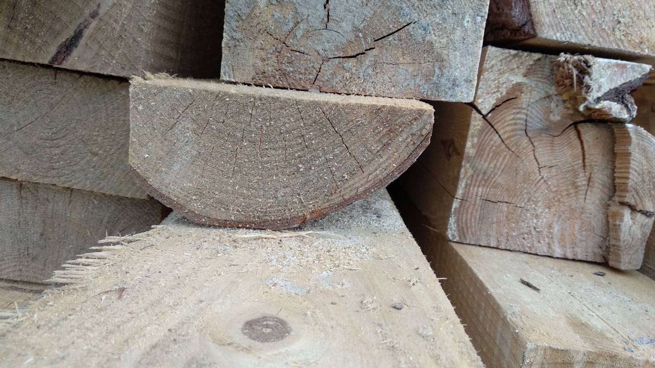

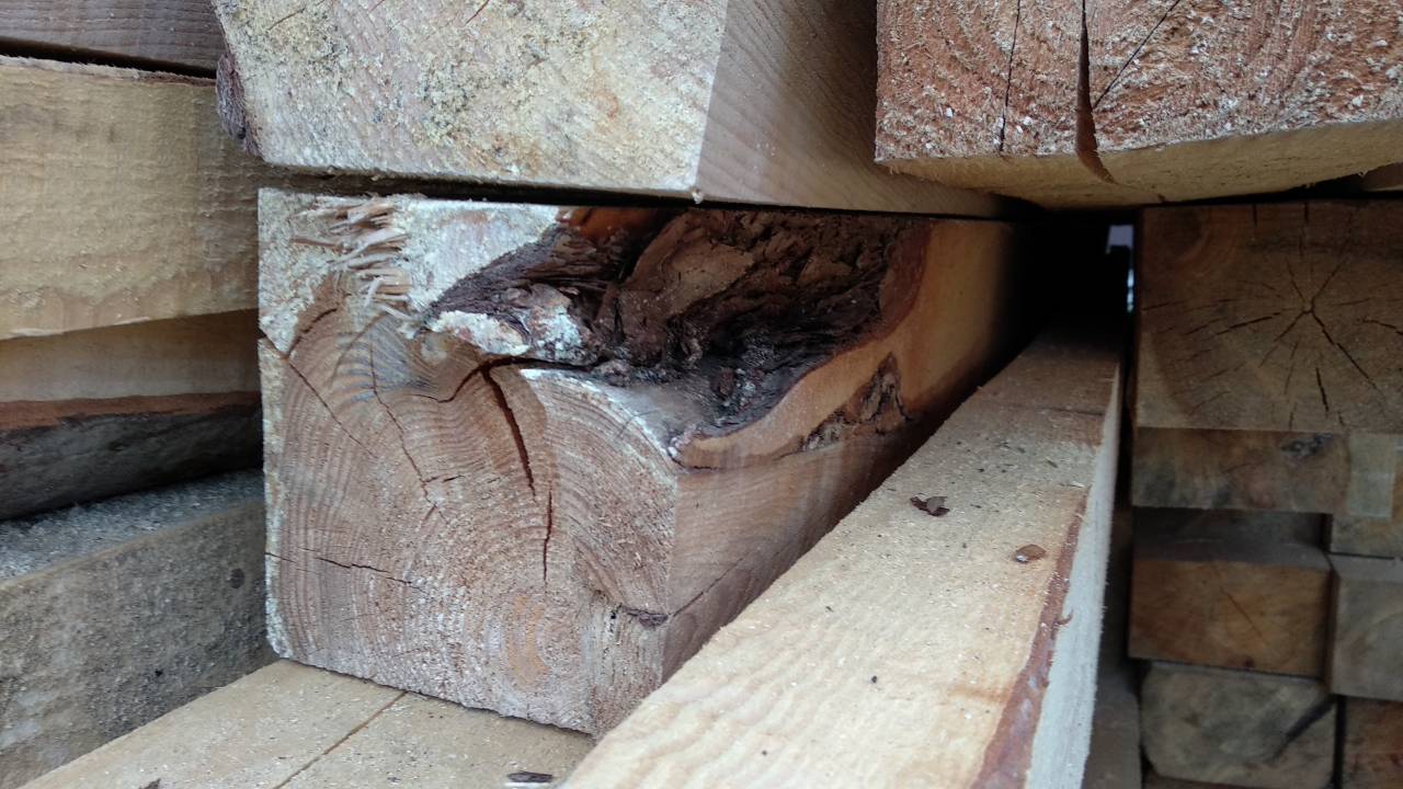

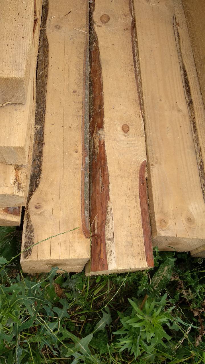

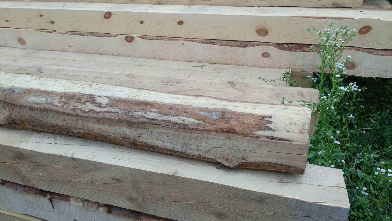

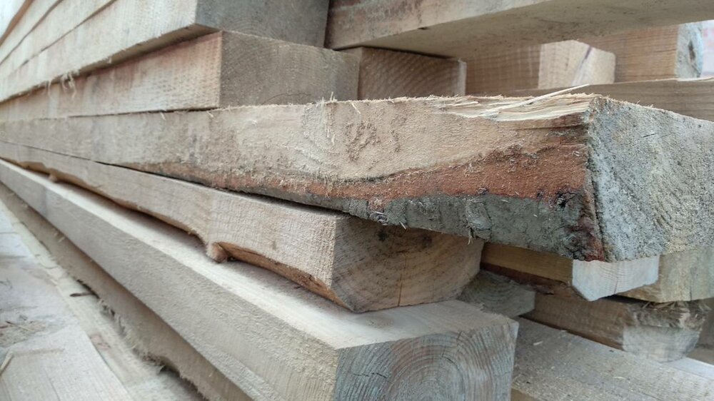

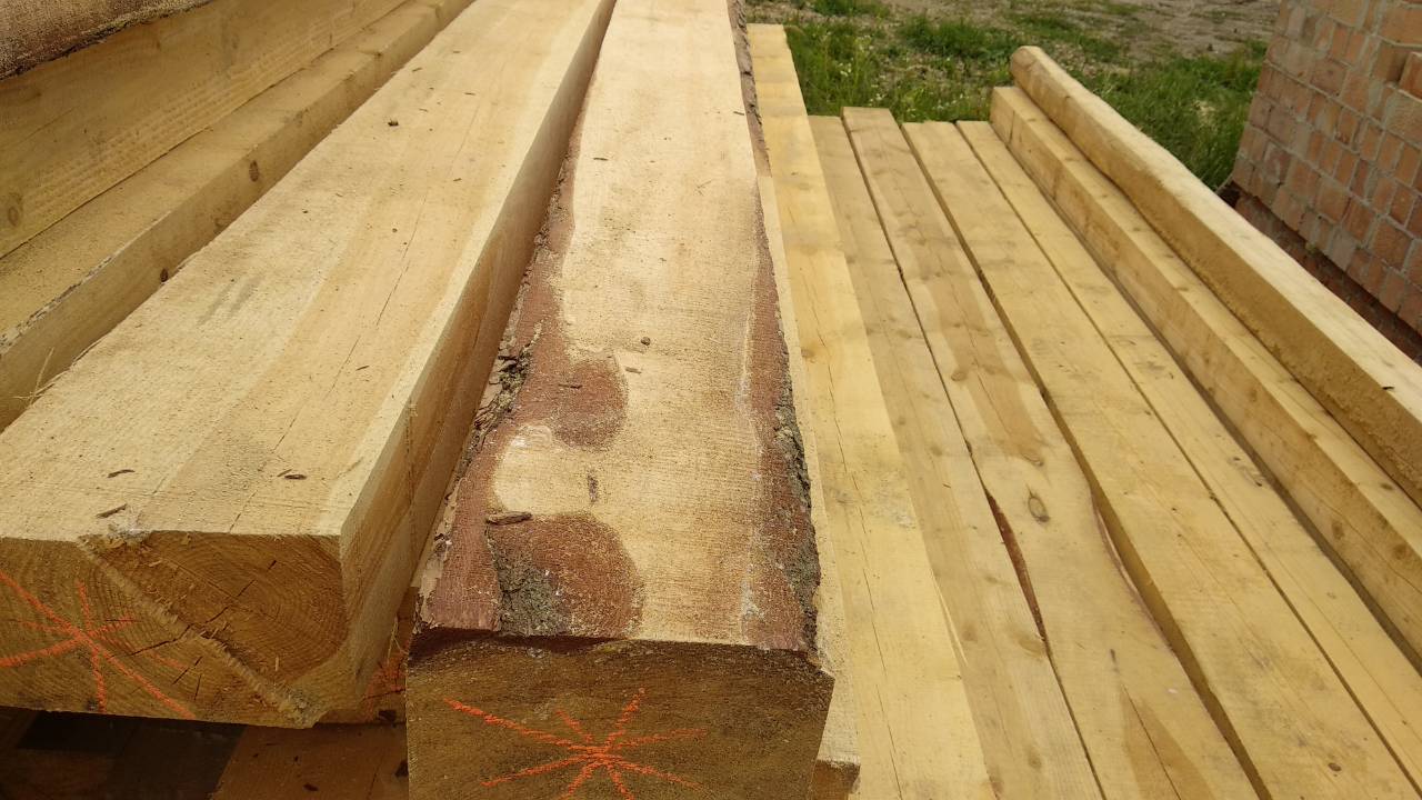

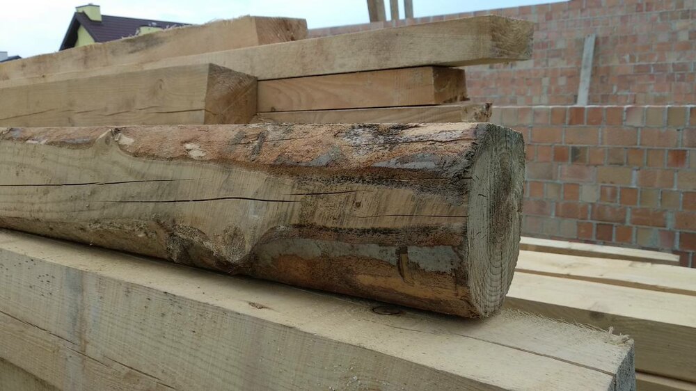

Vlodko N Опубліковано: 11 червня 2018 Поділитись Опубліковано: 11 червня 2018 Привезли дерево на дах і перекриття. Чи задовільна якість дерева? Посилання на коментар Поділитися на інших сайтах More sharing options...
lastandr Опубліковано: 11 червня 2018 Поділитись Опубліковано: 11 червня 2018 дерево на дах і перекриття. Извините,конешно, но то , что видно на фотках, в лучшем случае годится на дрова... Я бы на вашем месте такой лес отправил взад... , хотя опять-таки, смотря по какой цене его продали... 1 Посилання на коментар Поділитися на інших сайтах More sharing options...
Vlodko N Опубліковано: 11 червня 2018 Автор Поділитись Опубліковано: 11 червня 2018 Извините,конешно, но то , что видно на фотках, в лучшем случае годится на дрова... Я бы на вашем месте такой лес отправил взад... , хотя опять-таки, смотря по какой цене его продали... можете зформулювати зауваження? Посилання на коментар Поділитися на інших сайтах More sharing options...
lastandr Опубліковано: 11 червня 2018 Поділитись Опубліковано: 11 червня 2018 во-первых, практически на всех брусах и досках присутствует обзол (кора,под которой скорее всего гнездятся всякие короедики). По-нормальному - на нулевом и первом сорте пиломатериалов обзол не допускается ваапще! А 2-й и 3-й сорт - это и есть дрова... во-вторых, на последних фото видим брус с гнилой сердцевиной,т.е. он явно напиленный из сухостоя ( в нем возможно живет шашель,нужно внимательно смотреть каждый), это тоже относится к 3-му сорту и ниже... в-третьих, геометрия никакая,как из этого хлама нормальную стропилку собрать? 1 Посилання на коментар Поділитися на інших сайтах More sharing options...
alyak Опубліковано: 13 червня 2018 Поділитись Опубліковано: 13 червня 2018 лес так себе ... но мы не в россии живем ... обзол надо ободрать топором . дерево обработать - и от грибка ( он уже есть ) и от жука ( он будет ) . И не думайте по другому , будет очень неприятно по ночам слушать как ваш новый дом кто-то жрет . Посилання на коментар Поділитися на інших сайтах More sharing options...
#roofinspector Опубліковано: 14 червня 2018 Поділитись Опубліковано: 14 червня 2018 на нулевом и первом сорте пиломатериалов обзол не допускается ваапще на крышу идёт 2й сорт, как раз таки Добавлено через 5 минут Привезли дерево на дах і перекриття. Чи задовільна якість дерева? Пиломатериалы хвойных пород древесины какого сорта вы приобретали? В накладной сорт указан? Это 2й сорт с нескольким количеством несоответствующих сорту палок. Не критично, думаю. Добавлено через 1 минуту на всех брусах и досках присутствует обзол (кора,под которой скорее всего гнездятся всякие короедики) Обзол снимается топориком. Это стандартная процедура Добавлено через 2 минуты Извините,конешно, но то , что видно на фотках, в лучшем случае годится на дрова... Ну, с дровами вы погорячились. Да, не очень красивый. Но для плотницких работ годится. Главное что бы рукастые деревянщики попались 1 Посилання на коментар Поділитися на інших сайтах More sharing options...
