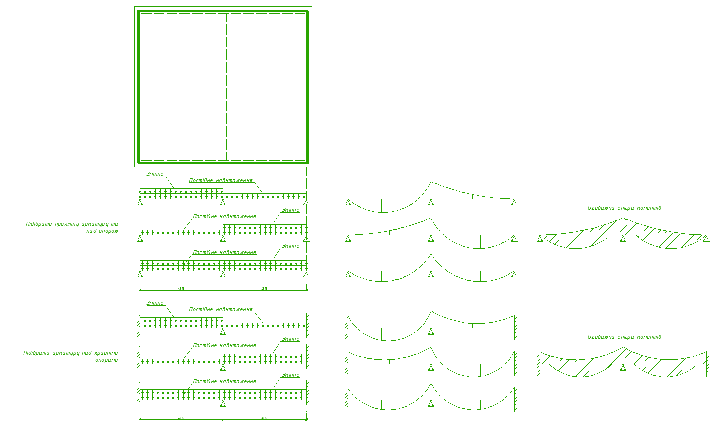

yuriyvorobets Опубліковано: 22 червня 2018 Поділитись Опубліковано: 22 червня 2018 Але тут враховано те, що між плитою і фундаментними стінами жорсткий вузол. Якщо врахувати шарнірний вузол опирання, то пролітна арматура нижньої зони буде більшою, тому прийміть для запасу 10 з кроком 200мм. Тобто взагалі можете всюди забрати 8 діаметр, а поставити тільки 10 з кроком 200, а в якості розподільчих стержнів прольотів в нижній зоні в напрямку довшої сторони використайте 5 або 6 діаметр і все. Посилання на коментар Поділитися на інших сайтах More sharing options...
yuriyvorobets Опубліковано: 22 червня 2018 Поділитись Опубліковано: 22 червня 2018 Також старайтеся верхню арматуру діаметром 10 з кроком 200мм виставити по всій поверхні тому, що не знати як перерозподіляться зусилля в ній, якщо один проліт буде завантажений корисним навантаження, а другий ні. Прикріплюю схему, де зображена огинаюча епюрамоментів, отримана внаслідок складення трьох епюр від можливих завантажень пролітів змінним навнатаженням. Посилання на коментар Поділитися на інших сайтах More sharing options...
yuriyvorobets Опубліковано: 22 червня 2018 Поділитись Опубліковано: 22 червня 2018 Також поперечної арматури в плитах як правило не встановлюють, навіть конструктивно (якщо і не потрібно по розрахунку). Ставлять тільки в місцях продавлювання плити колоною, пілоном каркаси чи арматурні відгини. В вашому випадку за ДСТУ Бетонні та залізобетонні конструкції максимальне зусилля що може сприйняти бетонний переріз 1м полоси плити становить 46 кН, а максимальна поперечна сила становить 18,8кН. Тому умова виконується 46>18,8кН. Посилання на коментар Поділитися на інших сайтах More sharing options...
