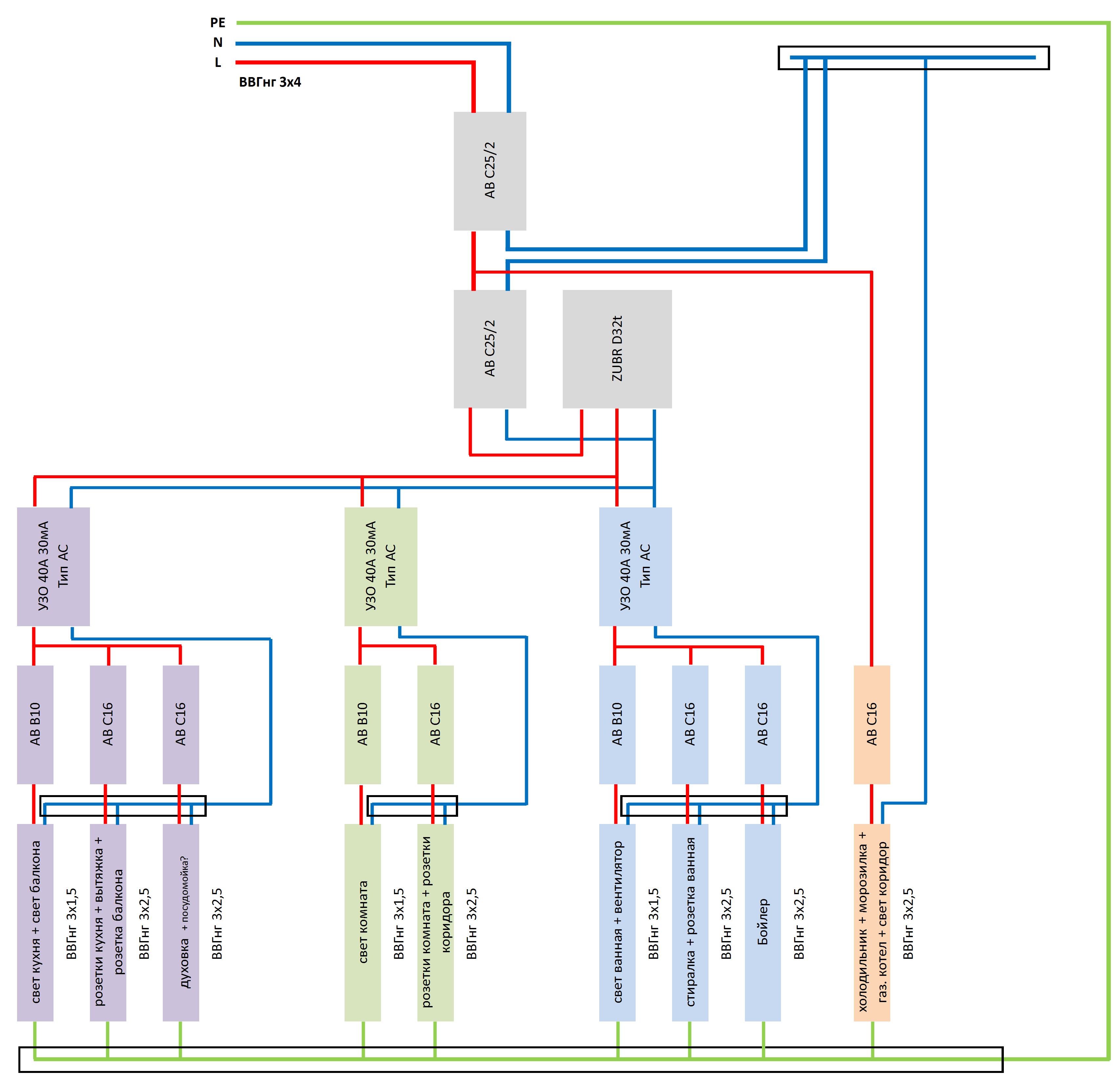

vitalek_87 Опубліковано: 9 червня 2018 Поділитись Опубліковано: 9 червня 2018 Добрый день. Покритикуйте пожалуйста схему квартирного щита. Щит планирую собирать на автоматике Eaton. Так же буду благодарен за совет по выбору самого эл. щита. Сам смотрю в сторону Hager Volta VU24UA, но хотелось бы что то побюджетнее. Буду благодарен за любой совет. Посилання на коментар Поділитися на інших сайтах More sharing options...
Виктор Витя. Опубліковано: 9 червня 2018 Поділитись Опубліковано: 9 червня 2018 Добрый день. Покритикуйте пожалуйста схему квартирного щита. Щит планирую собирать на автоматике Eaton. Так же буду благодарен за совет по выбору самого эл. щита. Сам смотрю в сторону Hager Volta VU24UA, но хотелось бы что то побюджетнее. Буду благодарен за любой совет. Ну узо 40А,конечно не понятно зачем..Может максимум 25А А щиток берите хоть Китайский,ваши проблемы..На узо бабло есть,а Щиток как 2 узо стоит,так денег нету..Ух,скряги..Ж-) Посилання на коментар Поділитися на інших сайтах More sharing options...
InSAn Опубліковано: 9 червня 2018 Поділитись Опубліковано: 9 червня 2018 Ну узо 40А,конечно не понятно зачем..Может максимум 25А Очень даже понятно - для защиты от повреждения сверхтоками. Добавлено через 1 минуту Я бы розетки и свет балкона повесил бы на отдельное УЗО. Посилання на коментар Поділитися на інших сайтах More sharing options...
Energon Опубліковано: 9 червня 2018 Поділитись Опубліковано: 9 червня 2018 Ну пусть будет так. Правда линии как то странно смотрятся, ну да ладно - как соединили по группам так и будет. А по щиту, можете на гольф по хагеру посмотреть. Он дешевле немного. Посилання на коментар Поділитися на інших сайтах More sharing options...

vitalek_87 Опубліковано: 9 червня 2018 Автор Поділитись Опубліковано: 9 червня 2018 Правда линии как то странно смотрятся, ну да ладно - как соединили по группам так и будет. Буду рад выслушать Ваше мнение. И рекомендую УЗО категории А а не АС. Hager CD240J ? Я бы розетки и свет балкона повесил бы на отдельное УЗО. Хорошо конечно, но это дополнительные траты, а денег не так уж и много. Розетки в с/у - на УЗО 10мА Подумаю над этим. Посилання на коментар Поділитися на інших сайтах More sharing options...
InSAn Опубліковано: 9 червня 2018 Поділитись Опубліковано: 9 червня 2018 По какому виду сверхтока – ток перегрузки или ток короткого замыкания.? В данном случае - перегрузки. Вы о ней же речь вели, когда говорили о "максимум 25А"? Ну узо 40А,конечно не понятно зачем..Может максимум 25А Но при входном АВ 25А - это не максимум, а минимум. PS: ПРАВИЛА БУДОВИ ЕЛЕКТРОУСТАНОВОК. ЕЛЕКТРООБЛАДНАННЯ СПЕЦІАЛЬНИХ УСТАНОВОК ДНАОП 0.00-1.32-01 ... 2.8.9. Повинні використовуватися переважно ПЗВ, які є єдиним апаратом з автоматичним вимикачем, що забезпечує захист від надструмів. Використання ПЗВ у групових лініях, які не мають захисту від надструмів, без додаткового апарату, що забезпечує цей захист, не допускається. У разі використання ПЗВ, що не мають захисту від надструмів, повинна бути проведена розрахункова перевірка ПЗВ у режимі надструмів з урахуванням захисних характеристик апарату захисту від надструмів. 1 Посилання на коментар Поділитися на інших сайтах More sharing options...

igorjk Опубліковано: 10 червня 2018 Поділитись Опубліковано: 10 червня 2018 Очень даже понятно - для защиты от повреждения сверхтоками. УЗО от сверхтоков? В них же только диф-защита! А накой ляд тогда АВ используют? 40А УЗО правильное решение! На них же повешены линии с АВ 16А. Если линии загрузить под завязку, то УЗО 25А выйдет со строя. Посилання на коментар Поділитися на інших сайтах More sharing options...
vitalek_87 Опубліковано: 10 червня 2018 Автор Поділитись Опубліковано: 10 червня 2018 Ребята не спорьте пожалуйста, лучше по теме еще чего нить полезного подскажите. Может группы как лучше раскидать? 1 Посилання на коментар Поділитися на інших сайтах More sharing options...
igorjk Опубліковано: 10 червня 2018 Поділитись Опубліковано: 10 червня 2018 А че вводной АВ 25А? Я бы на холодильник + морозилку... установил ДИФ, все же это розетки, а линию осв. балкона совместил бы с освещением др. ветки, не важно какой. И линию того же холодильника... повесил бы после Зубра, все же холодильники больше подвержены повреждениям от скачков напряжения, и тогда не нужно два вводных АВ. 1 Посилання на коментар Поділитися на інших сайтах More sharing options...
Waldmann Опубліковано: 10 червня 2018 Поділитись Опубліковано: 10 червня 2018 Розетки в с/у - на УЗО 10мА Могут быть ложные сработки, если стиралка мощная. Ток утечки в нормальном режиме принимается из расчета 0,3 мА на 1 А нагрузки + 0,01 мА на 1 метр проводки; при этом суммарно данный ток не должен превышать 1/3 номинального дифтока аппарата, т. е. в данном случае 3,33 мА. 10 А нагрузки стиралки уже даст 3,0 мА. А современные стиралки могут потреблять и побольше, особенно в некоторых режимах. 40А УЗО правильное решение! На них же повешены линии с АВ 16А. Если линии загрузить под завязку, то УЗО 25А выйдет со строя. По идее если через УЗО будет идти ток больше 25 А, то сработает вводной автомат с уставкой 25 А и УЗО 25 А со строя таки не выйдет, подобные опасения не слишком оправданы. Но вообще ничего плохого в УЗО 40 А тоже нет, так даже надежнее чем 25 А. И линию того же холодильника... повесил бы после Зубра, все же холодильники больше подвержены повреждениям от скачков напряжения, и тогда не нужно два вводных АВ.Полностью согласен - и холодильники и котлы как раз часто страдают от перенапруг, а их взяли и вывели из-под действия зубра, как-то нелогично. p.s. Да, и еще: если есть газовый котел, то должен быть и датчик метана+СО, питание которого должно быть независимым начиная от ввода и без использования УЗО. Посилання на коментар Поділитися на інших сайтах More sharing options...
Новодел Опубліковано: 10 червня 2018 Поділитись Опубліковано: 10 червня 2018 По идее если через УЗО будет идти ток больше 25 А, то сработает вводной автомат с уставкой 25 А и УЗО 25 А со строя таки не выйдет, подобные опасения не слишком оправданы. "Либо свисток без шарика, либо акула глухая" (с)старый анекдот. АВ на 25А не сработает мгновенно на 25А, а УЗО на 25А немножко не выдержит как раз это превышение и эту задержку, и все - прощай, УЗО. Зачем ставить эти эксперименты, если можно просто взять УЗО на ступень выше и не париться (тем более по деньгам там разница небольшая). p.s. Да, и еще: если есть газовый котел, то должен быть и датчик метана+СО, питание которого должно быть независимым начиная от ввода и без использования УЗО. Мысль здравая, но я видел только раз установленный датчик, да и то, по инициативе владельца. Газовщики (как минимум в квартирах) такого не требуют, котельщиков волнует только наличие розетки с 3-я контактами (куда включен третий контакт - их не пипчит) и стабилизатора на котел. Посилання на коментар Поділитися на інших сайтах More sharing options...

Waldmann Опубліковано: 10 червня 2018 Поділитись Опубліковано: 10 червня 2018 "Либо свисток без шарика, либо акула глухая" (с)старый анекдот. АВ на 25А не сработает мгновенно на 25А, а УЗО на 25А немножко не выдержит как раз это превышение и эту задержку, и все - прощай, УЗО. Зачем ставить эти эксперименты, если можно просто взять УЗО на ступень выше и не париться (тем более по деньгам там разница небольшая). УЗО на 25 А тоже не сгорит при токе 25.5 А, там есть определенный запас по перегрузке. Эксперименты ставить не нужно, их уже поставили до нас и записали их результат в стандартах (приходится правда цитировать первый попавшийся в сети расейский ГОСТ Р 53312, некогда искать западные стандарты, но наверняка там так же) УЗО-Д без встроенной защиты от сверхтоков должно быть защищено от короткого замыкания посредством последовательного включения автоматических выключателей или предохранителей. При этом номинальный ток автоматических выключателей не должен превышать номинальный ток УЗО-Д Просто не должен превышать, и всё - этого достаточно. Конечно можно и номинал выше брать. Посилання на коментар Поділитися на інших сайтах More sharing options...
Energon Опубліковано: 10 червня 2018 Поділитись Опубліковано: 10 червня 2018 Ребята если человек придумал себе схему и приикинул её стоимость то убеждать его в чём то более дорогом тли другом варианте это дурное дело. Скорее всего тот вариант и сделают. 1 Посилання на коментар Поділитися на інших сайтах More sharing options...
igorjk Опубліковано: 10 червня 2018 Поділитись Опубліковано: 10 червня 2018 АВ на 25А не сработает мгновенно на 25А, а УЗО на 25А немножко не выдержит как раз это превышение и эту задержку, и все - прощай, УЗО. Так УЗО на сверхтоки не срабатывает, от слова "ваасче", его номинал это всего лишь пропускная способность. Добавлено через 3 минуты p.s. Да, и еще: если есть газовый котел, то должен быть и датчик метана+СО, питание которого должно быть независимым начиная от ввода и без использования УЗО. Да конечно будет, их навязывают газ-конторы. Только, в большинстве случаев, они автономные (со встроенным свистком и "кроной" внутри). Так Шо УЗО на котел к газоанализатору не имеет никакого отношения. Да, к стати, я там ляпнул про УЗОшку 40А не рассмотревши внимательно схему. Если на вводе таки останется АВ 25А, то и устанавливать УЗО большего номинала нет смысла. Так Шо вполне соглашусь с мнением Виктора Вита. 1 Посилання на коментар Поділитися на інших сайтах More sharing options...
Yegor_81 Опубліковано: 10 червня 2018 Поділитись Опубліковано: 10 червня 2018 МЭК 60364-5-53 535.2 Согласование защитных устройств, управляемых дифференциальным током, с устройствами защиты от сверхтоков 535.2.1 Если защитное устройство, управляемое дифференциальным током, входит в состав или сочетается с устройством для защиты от сверхтоков, характеристики такого блока защитных устройств (отключающая способность, рабочие характеристики относительно номинального тока) должны удовлетворять требованиям МЭК 60364-4-43, пункты 433 и 434, а также требованиям 533.2 и 533.3. 535.2.2 В том случае, если защитное устройство, управляемое дифференциальным током, не входит в состав и не сочетается с устройством защиты от сверхтоков: - защита от сверхтоков должна обеспечиваться соответствующими защитными устройствами согласно требованиям МЭК 60364-4-43; - защитное устройство, управляемое дифференциальным током, должно быть способно выдерживать без повреждения тепловые и механические воздействия, которым оно может подвергаться в случае возникновения короткого замыкания на стороне нагрузки того участка, где оно устанавливается; - защитное устройство, управляемое дифференциальным током, не должно выходить из строя в указанных условиях короткого замыкания, даже когда из-за несбалансированного тока или из-за утечки тока на землю данное устройство само по себе стремится разомкнуться. Примечание - Отмеченные выше отрицательные воздействия зависят от ожидаемого тока короткого замыкания в той точке, где устанавливается защитное устройство, управляемое дифференциальным током, и рабочих характеристик устройства, обеспечивающего защиту от короткого замыкания. 535.3 Обеспечение селективности защитных устройств, управляемых дифференциальным током.... 1 Посилання на коментар Поділитися на інших сайтах More sharing options...

Yegor_81 Опубліковано: 10 червня 2018 Поділитись Опубліковано: 10 червня 2018 Так УЗО на сверхтоки не срабатывает, от слова "ваасче" От 6*In допускается. Посилання на коментар Поділитися на інших сайтах More sharing options...
igorjk Опубліковано: 10 червня 2018 Поділитись Опубліковано: 10 червня 2018 так Васильович,з Вами згоден..Там надо максимум 32А при том что категории В.. Виктор, вы путаете УЗО с АВДТ. В УЗО (дифреле, или устройство защитного отключения) нет "категорий" (время-токовых характеристик), в отличии от АВДТ (автоматический выключатель дифференциального тока, в них совмещены функции УЗО и АВ). 1 Посилання на коментар Поділитися на інших сайтах More sharing options...
InSAn Опубліковано: 10 червня 2018 Поділитись Опубліковано: 10 червня 2018 УЗО от сверхтоков? В них же только диф-защита! А накой ляд тогда АВ используют? Так УЗО на сверхтоки не срабатывает, от слова "ваасче" Игорь, научитесь, наконец, читать предложение до конца, а не бежать впереди мысли. УЗО необходимо защищать от сверхтоков. ПРАВИЛА БУДОВИ ЕЛЕКТРОУСТАНОВОК. ЕЛЕКТРООБЛАДНАННЯ СПЕЦІАЛЬНИХ УСТАНОВОК - ДНАОП 0.00-1.32-01 - п.2.8.9 Добавлено через 2 минуты Виктор, вы путаете УЗО с АВДТ. В УЗО (дифреле, или устройство защитного отключения) нет "категорий" (время-токовых характеристик), в отличии от АВДТ (автоматический выключатель дифференциального тока, в них совмещены функции УЗО и АВ). И диф-реле, и диф-автомат явдяются Устройствами Защитного Отключения. Посилання на коментар Поділитися на інших сайтах More sharing options...
