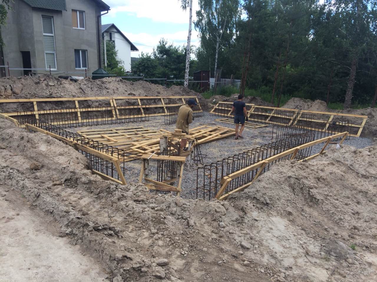

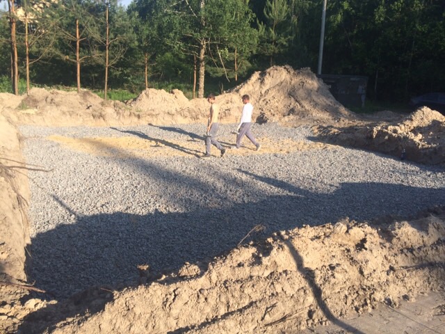

Gerachka Опубліковано: 8 червня 2018 Поділитись Опубліковано: 8 червня 2018 Всем привет, начинала вести тему немного в другой ветке, но теперь разобралась и перекину все сюда. Меня зовут Нина, в прошлом году купили с мужем участок 6 соток в Вите Почтовой (Киевская область). Собираемся строить мансардный дом на 140 кв. Заказывали индивидуальный проект который сами с мужем придумали, архитектору осталось только выложить наши мысли на бумагу.Буду рада знакомству и конструктивным советам! Добавлено через 7 минут Проект делаем уже примерно 8 месяцев, как оказалось наша архитектор не очень разбирается в сборном и монолитном фундаменте и перекрытиях. Изначально хотели ФБС фундамент у нас на участке супесь и не много глины по этому должно было быть нормально. Бюджет не много был ограничен по этому этот вариант показался оптимальный. Но получив расчеты конструктора на такой фундамент я конечно не много офигела он нарисовал туда 3200т арматуры и 700 кг на армопояс. Потом как оказалось он ошибся в два раза, вот такие специалисты строят элитные многоэтажки по Киеву. Добавлено через 14 минут Итак мы взвесив все за и против решили все таки делать фундамент монолитная плита. Прораб заверил, что влезем в 5000$ на данный момент уже движемся на цифре 93540 грн это примерно 3570 у.е. Сюда входят и подготовительные работы(песчано гравийная подушка) рытье котлована, арматура, опалубка, стиродур, пленка, зарплата строителям. 3 Посилання на коментар Поділитися на інших сайтах More sharing options...
Gerachka Опубліковано: 8 червня 2018 Автор Поділитись Опубліковано: 8 червня 2018 Подготовительные работы Посилання на коментар Поділитися на інших сайтах More sharing options...
Gerachka Опубліковано: 8 червня 2018 Автор Поділитись Опубліковано: 8 червня 2018 Подготовительные работы Продолжение работ по устройству фундамента Посилання на коментар Поділитися на інших сайтах More sharing options...
