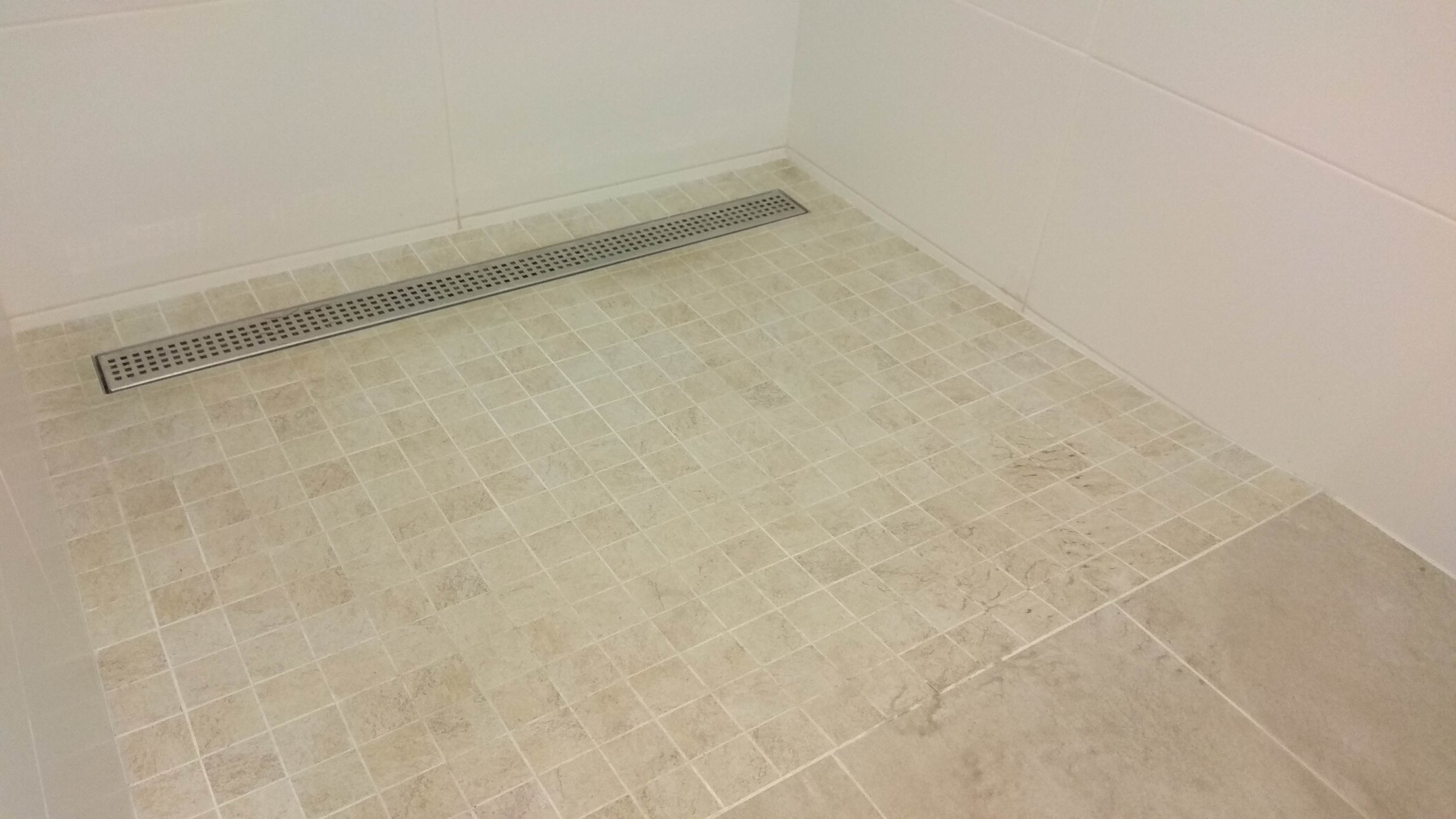

Andriy_lviv Опубліковано: 23 липня 2018 Поділитись Опубліковано: 23 липня 2018 (змінено) вилив відро водив душ. помітив, що де найбільший ухил - там вода добре стікає. де менший - стоїть. питання: чи 100% води повинно одоазу потрапити в сифон? є місця, де вона залишається у мене на квадратиках плитки тобто, немає ефекту що раз - і вода стекла вся. основна маса стікає за секунди, а залишки - з 10-15 хв. і виявив пару слабких місць, де калюжка просто стоїть і за 15 хв після відра води деякі квадратики містять воду Змінено 23 липня 2018 користувачем Andriy_lviv Посилання на коментар Поділитися на інших сайтах More sharing options...
Andriy_lviv Опубліковано: 24 липня 2018 Поділитись Опубліковано: 24 липня 2018 9 квадратиків переклав, щоб все краще стікало збоку. Гідроізоляцію не задів Ось майже фінальний результат. Висновок - більше такого не робитиму ні за які гроші. Занадто багато гемору з цим трапом. В інтернеті є шматки інформації, але їх дуже мало. Про нюанси не написано. А нюанси - це найголовніше. Без знання нюансів нічого не вийде. 2 Посилання на коментар Поділитися на інших сайтах More sharing options...

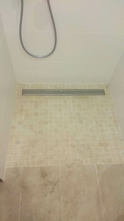

Andriy_lviv Опубліковано: 26 жовтня 2018 Поділитись Опубліковано: 26 жовтня 2018 Що вийшло в результаті. Згодом напишу, як по експлуатації 4 Посилання на коментар Поділитися на інших сайтах More sharing options...
Movix Опубліковано: 13 травня 2019 Поділитись Опубліковано: 13 травня 2019 И как оно? Посилання на коментар Поділитися на інших сайтах More sharing options...
Andriy_lviv Опубліковано: 17 травня 2019 Поділитись Опубліковано: 17 травня 2019 Так-собі) Недоліки, які помітив: Душова система коли починає текти вода з верхнього аератора. Переналаштувати нереально. Це Грое. Кнопка зливу унітазу - хромована. Залишаються відбитки. Краще брати не блискучу. На території душу обов’язково плануйте нішу під мило, для якихось засобів гігієни. Посилання на коментар Поділитися на інших сайтах More sharing options...
xing_tai Опубліковано: 30 травня 2019 Поділитись Опубліковано: 30 травня 2019 9 квадратиків переклав, щоб все краще стікало збоку. Гідроізоляцію не задів Ось майже фінальний результат. Висновок - більше такого не робитиму ні за які гроші. Занадто багато гемору з цим трапом. В інтернеті є шматки інформації, але їх дуже мало. Про нюанси не написано. А нюанси - це найголовніше. Без знання нюансів нічого не вийде. у амстердамі, душова на 2 гусака, трап знаходився під стінкою плотно, довжиною, певне, 3 метри попереду тільки скляна перегородка. так ось - в кутку завжди стоїть гумова швабра шириною 1 метр схожа за формою на склоочисник автомобіля. після прцедури завжди за собою зганяєш воду в трап, а він під стіною впритик ніколи вода, сама по собі в трап не сходила, площа велика і уклон мінімальний, геть не 2см Швабра була не відємним атребутом при проектуванні душу І да, в стінку трап, ефективніший, певне. Посилання на коментар Поділитися на інших сайтах More sharing options...
xing_tai Опубліковано: 30 травня 2019 Поділитись Опубліковано: 30 травня 2019 у амстердамі, душова на 2 гусака, трап знаходився під стінкою плотно, довжиною, певне, 3 метри попереду тільки скляна перегородка. так ось - в кутку завжди стоїть гумова швабра шириною 1 метр схожа за формою на склоочисник автомобіля. після прцедури завжди за собою зганяєш воду в трап, а він під стіною впритик ніколи вода, сама по собі в трап не сходила, площа велика і уклон мінімальний, геть не 2см Швабра була не відємним атребутом при проектуванні душу І да, в стінку трап, ефективніший, певне. вода сама по собі не сходила до кінця, я мав на увазі, що частина залишалась. Посилання на коментар Поділитися на інших сайтах More sharing options...
